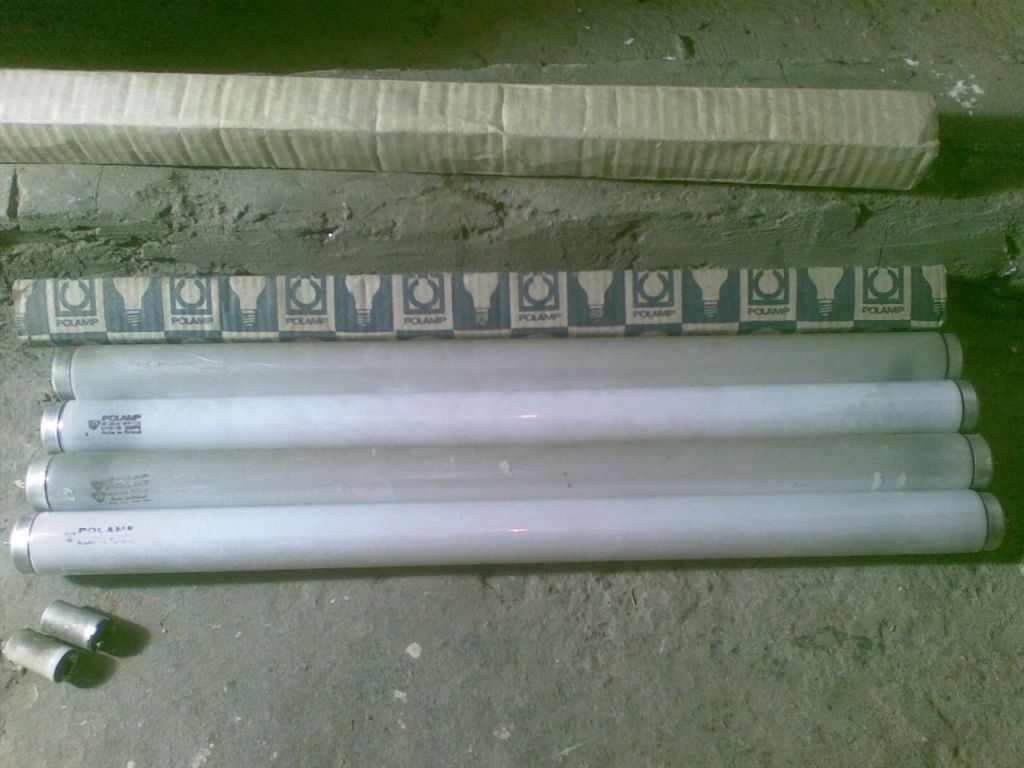

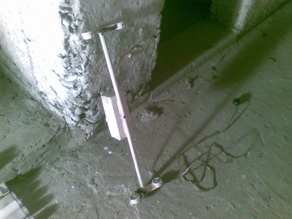

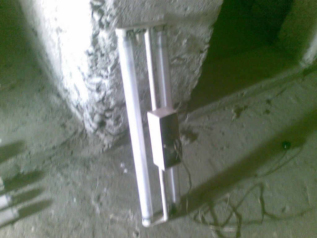

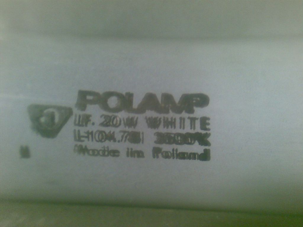

Dziś dostałem od znajomego 4 rury POLAMP i jakąś oprawę na dwie LF 20w nie ma oznaczenia jaki typ,jak myślicie co to za oprawa?

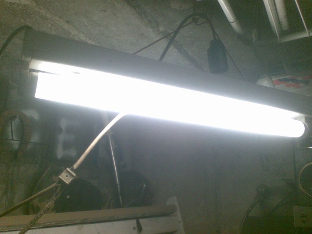

Postprzez Jacek19 » 19 listopada 2010, 22:52

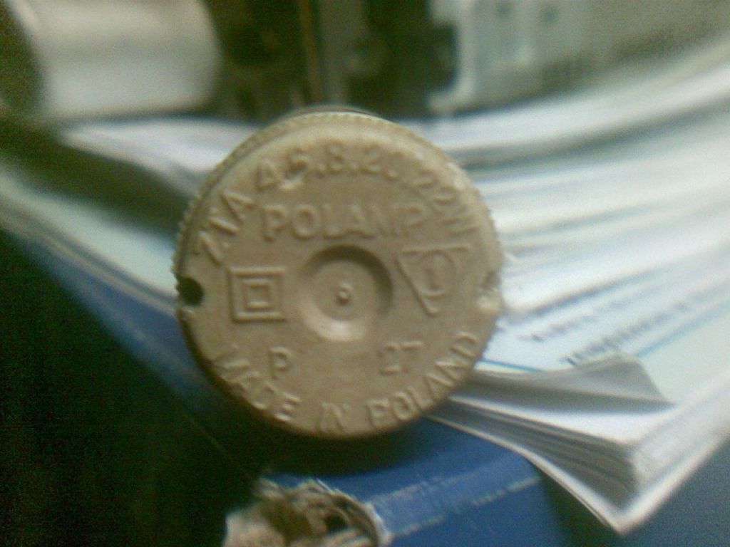

fotki,4 rury T12 POLAMP,2 startery i oprawa :)

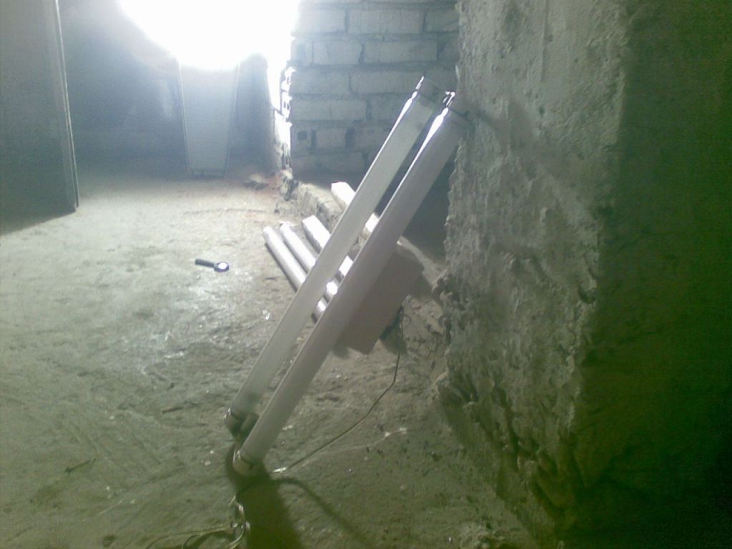

odpalilem rury w oprawie oso 120
startery

Re: [Jacek19] Moj nabytek - oprawa świetlówkowa + rury T12
Postprzez Jorgus » 20 listopada 2010, 10:51

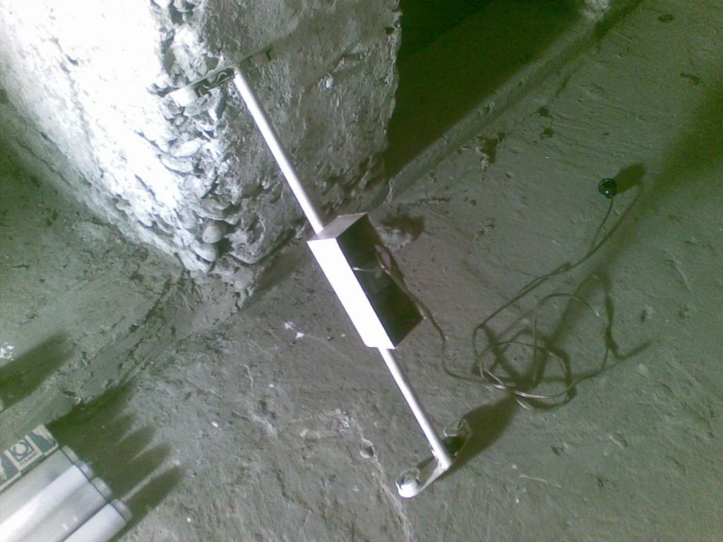

na pierwszy rzut oka,to ta oprawa wygląda mi na samoróbkę :mrgreen:
choć z drugiej strony...wygląda jak by ktoś oderwał odbłyśnik :roll:
ps.fajne "rury" :mrgreen:
Postprzez kapiwit » 20 listopada 2010, 11:18
To czekamy na fotki z odpalania oprawy
P.S Fajny statecznik :)

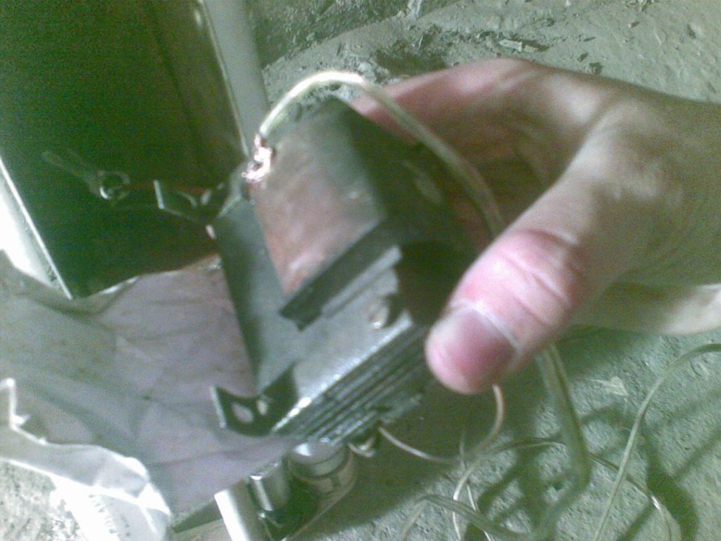

Postprzez Jacek19 » 20 listopada 2010, 12:21

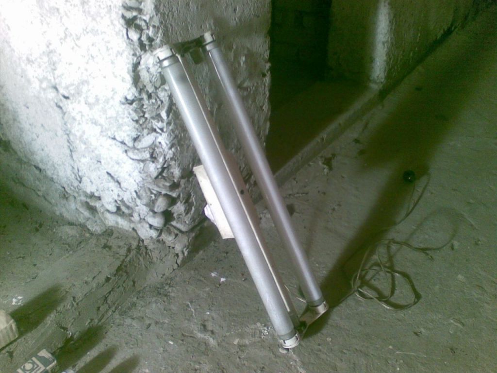

odpalalem oprawę wczoraj zaraz po dostaniu ale statecznik jest za mocny i rury by sie popaliły :(
Postprzez kapiwit » 20 listopada 2010, 14:10
Jacek19 napisał(a):odpalalem oprawę wczoraj zaraz po dostaniu ale statecznik jest za mocny i rury by sie popaliły :(
:( a na ile watt jest statecznik ?
Postprzez FOX » 21 listopada 2010, 20:16
Oprawa wygląda na bardzo starą. Jeżeli na stateczniku pisze że jest na moc 40w, nie ma drugiego a świetlówki są połączone szeregowo to wszystko jest OK.
Moim zdaniem ta oprawa mogła być przystosowana do montażu na ścianie. Fajny zabytek, posiada rzadko już spotykany statecznik.
Postprzez Jacek19 » 22 listopada 2010, 08:44
na tym stateczniku lrf odpala bez problemu,lecz statecznik sie przegrzewa,ale podlanczalem nawet swietlowke 36w to sie spalila na tym stateczniku,sam niewiem na ile jest wat :(
Postprzez FOX » 22 listopada 2010, 15:37
możliwe że jest uszkodzony. Nie wygląda by był większej mocy niż 40w :?
Tak czy inaczej oprawa jak i stare świetlówki super!
