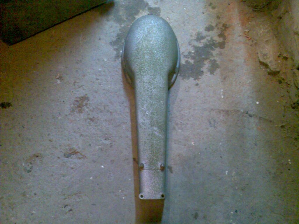

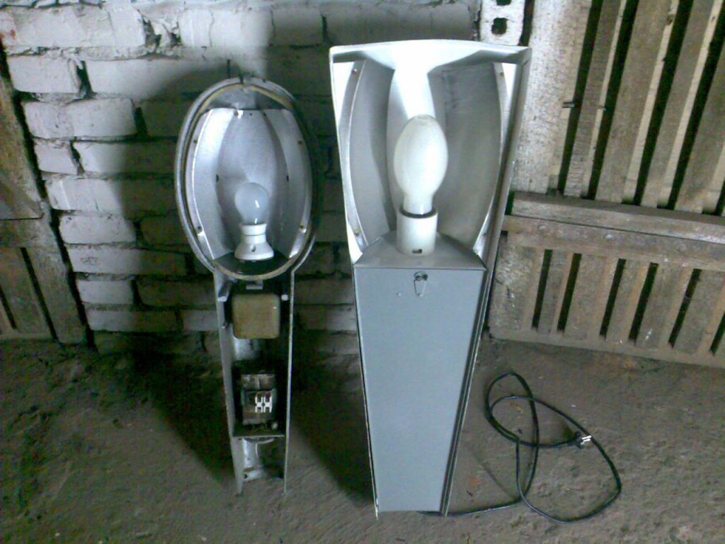

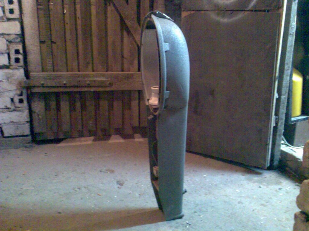

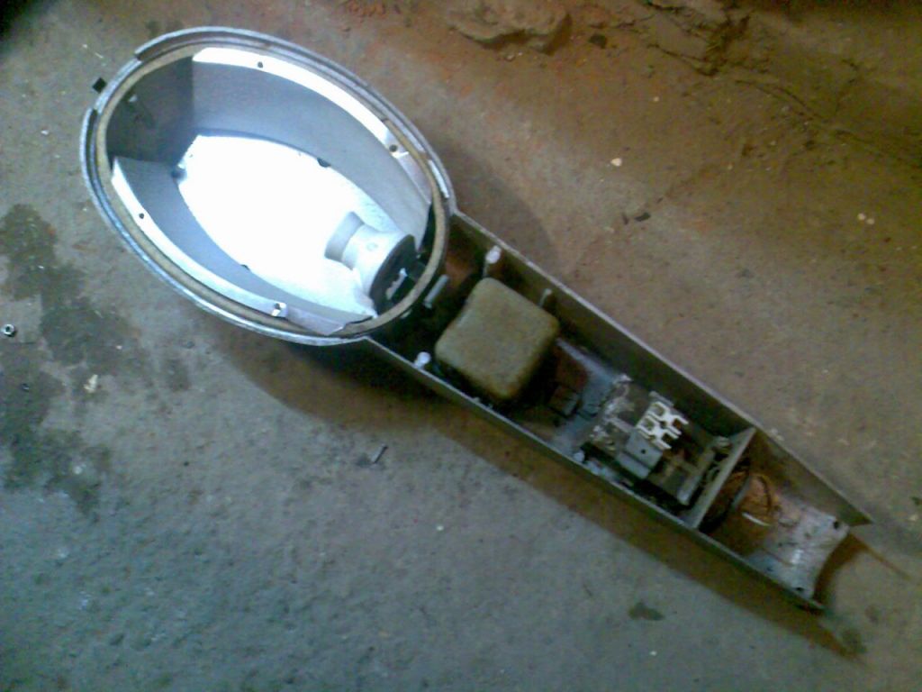

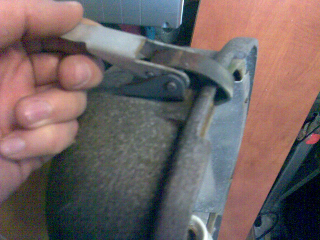

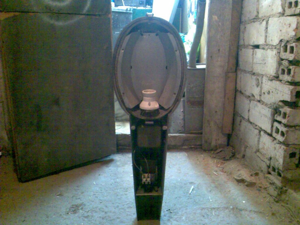

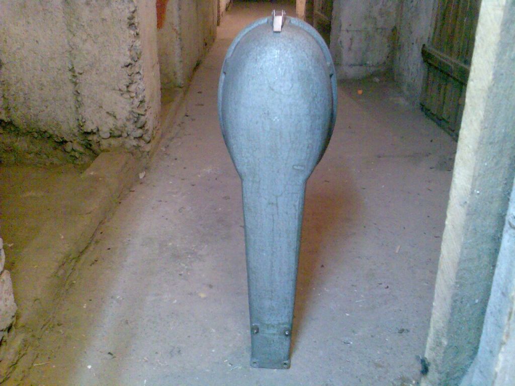

W tym wątku zaprezentuje wam moją oprawę , którą zakupiłem od kolegi ze szkoły za cenę 20zł,niestety oprawa nie posiada klosza i klapki osprzętu,nie mam do niej lampy rtęciwej125w :(
zreszta co tu duzo mówić,zapodam fotki

Brak tabliczki znamionowej,powinna byc z tyłu oprawy,lub na klapce od osprzętu,której niema :(

Fajna, poszukaj do niej klosza, może zapytaj Michała :roll: , klapki od osprzętu, wypoleruj korpus i będziesz miał fajnego klasyka ;)

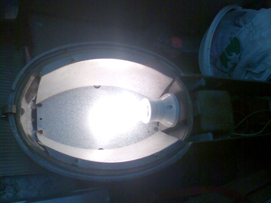

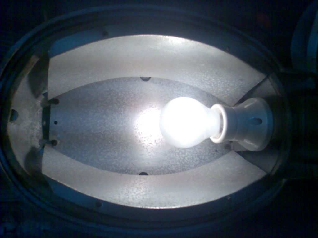

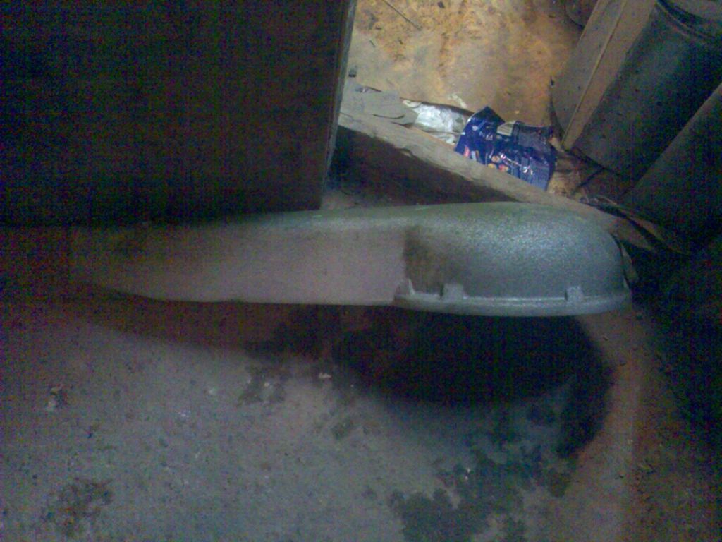

poczyściłem ją z zewnątrz papierem ściernym,podłączyłem statecznik,kondensator odłączyłem bo chyba cieknie z niego olej :( gdy go odkręcałem,zobaczyłem plamę po oleju
Odpaliłem w niej żarówkę :)

Z konda może się co najwyżej wylać elektrolit, ale nie olej - i uważaj, to substancja żrąca
Jeśli to olej, to pewnie wcześniej ktoś oprawę zapaskudził polejem, i teraz po prostu się wylewa
Re: [Jacek19]OUR-125
Postprzez mosfetkiler » 2 grudnia 2010, 10:18
A od kiedy to w oprawach stosuje się kondensatory elektrolityczne? :shock:
Papierowe zalewane olejem i owszem były używane w dawniejszych oprawach (później weszły polipropylenowe).

Jacku wygląda na to, że twój OUR-125 to druga wersja tej oprawy. Masz starszą wersje odbłyśnika i oprawki również korpus wygląda nieco inaczej niż w późniejszych egzemplarzach.
Niestety tabliczka znamionowa pozostała na klapie osprzętu ale twój OUR albo ma już 40 lat albo jest bardzo blisko tej granicy.
A rtęciówka 125W jest tania i powinna być w większości hutowni elektrycznych dostaniesz ją za max 15zł. Warto kupić bo z tą żąrówką to tak nie bardzo to wygląda :?
