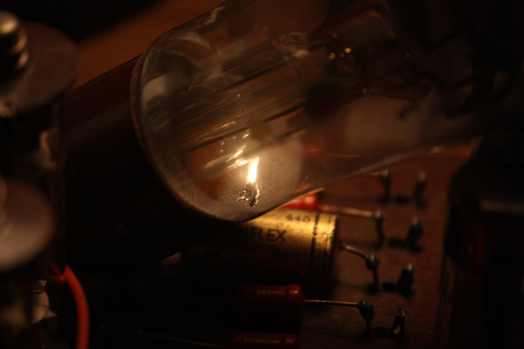

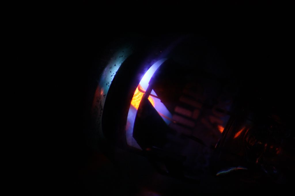

Moje stare zdjecia mojego Gazotronu :
Czasami widać rtęć ale nie zawsze.
Tu w moim az za dużo :

Litak : Do żarówki to Gazotronowi daleko...
Przy uruchamianu gazotronu po załączeniu żarzenia powinno się odczekać około 5 minut na ustabilizowanie się temperatury wewnatrz lampy ( ustabilizowanie się ciśnienia gazu na odpowiednim poziomie ) i dopiero podłaczyć anodowe.
W książkach pisze ( Niemcewisz ETC ) że temperatura banki przy spłaszczu powina wynosić około 55C.

Kwazor to jest przenośnia ;) a chodzi mi tylko o świecącą skrętkę żarnika, która nie jest osłonięta jak w przypadku większości lamp elektronowych :D
