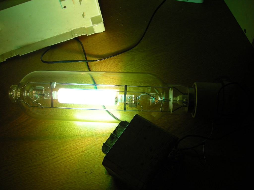

w takim razie cos z grubszego kalibru :twisted:
na początek gasnąca LRJ 400W :mrgreen:
a następnie ;)
to byl oczywiscie MH 2000W Tungsrama :mrgreen:

Jak podłączyłeś tego metalohalogenka 2kW?

Postprzez Whites86 » 28 lipca 2009, 18:05
swietlik napisał(a):Jak podłączyłeś tego metalohalogenka 2kW?
IDS + STS 400W + 230V :) jakims cudem odpalił :) świecil slabo ale świecił :mrgreen:
Re: [Whites86] moja kolekcja lamp
Postprzez swietlik » 28 lipca 2009, 18:15
No widzisz, masz szczęście bo mi ta lampa nie chciała się zapalić ;)

Postprzez andrzejlisek » 28 lipca 2009, 18:19
A jakbyś dał 2 lub 3 dławiki 400W równolegle?

Postprzez KaszeL » 28 lipca 2009, 19:19
To się rozgrzeje i zgaśnie. Przy zasilaniu z 230V spadek napięcia na jarzniku jest za duży, żeby dławik był w stanie stabilizować prąd.

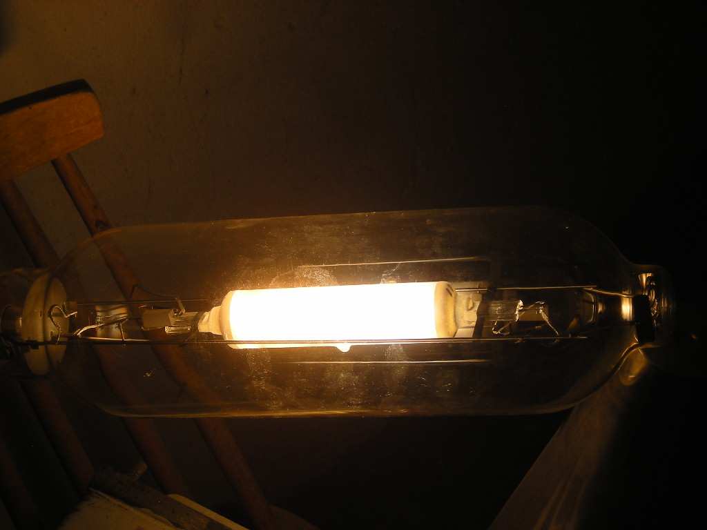

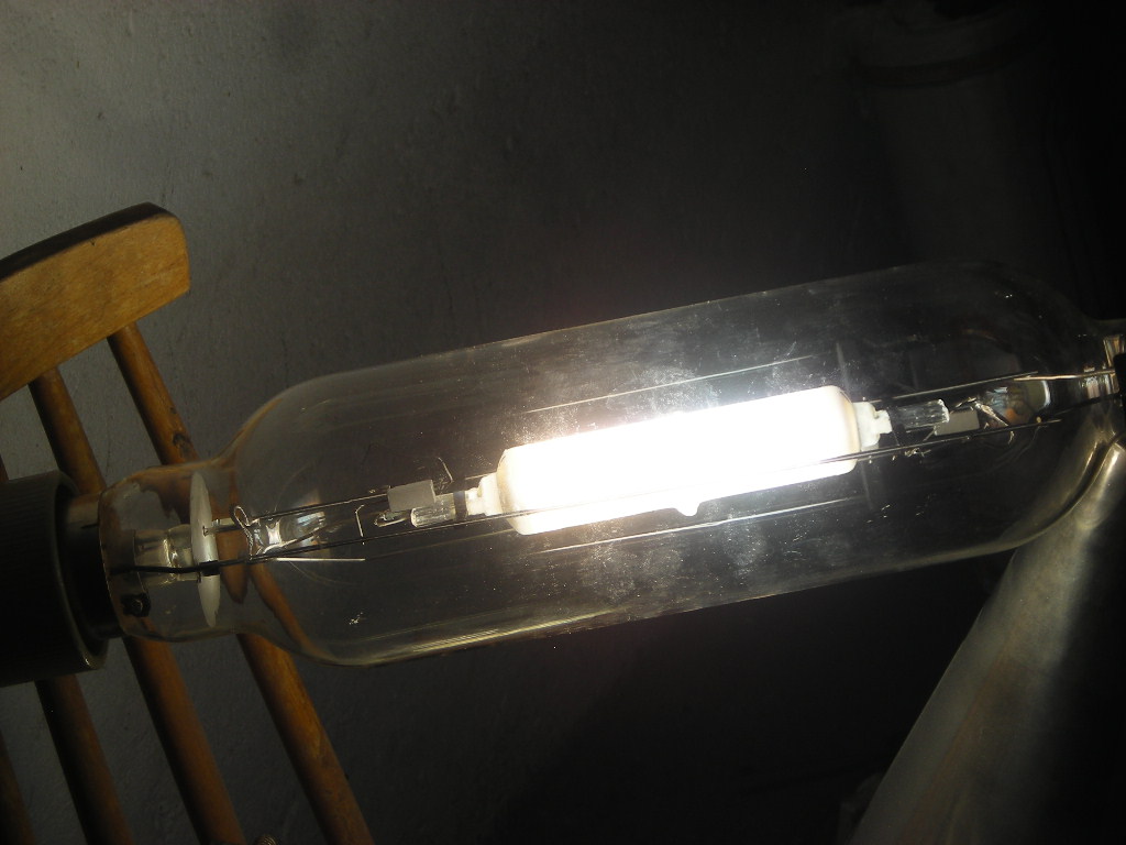

Postprzez Whites86 » 24 kwietnia 2010, 21:57
przedstawiam wam fotki z odpalenia mojej lampki MH 2kW HGMiG 2000 na dedykowanym osprzęcie i napięciu 400V ;)
fotki mialy byc wczesniej ale napotkalem pewien problem, lampa poprostu nieodpalala :roll:
wiec kombinowalem kombinowalem az wykombinowalem ;)
podlaczylem ją tradycyjnie pod 2 fazy i doprowadzilem sobie zero i uzyłem najgorszego zapłonnika jakiego mialem tak by w razie lipy niebylo mi go szkoda ;)
zadziałało :) a UZLS przezył
tak wygladał schemat:
a oto lampla w akcji ;)
stanowisko bardzo prowizoryczne :P ale jest :mrgreen:

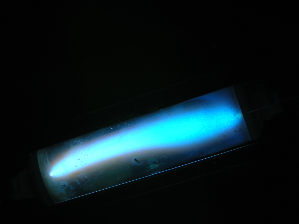

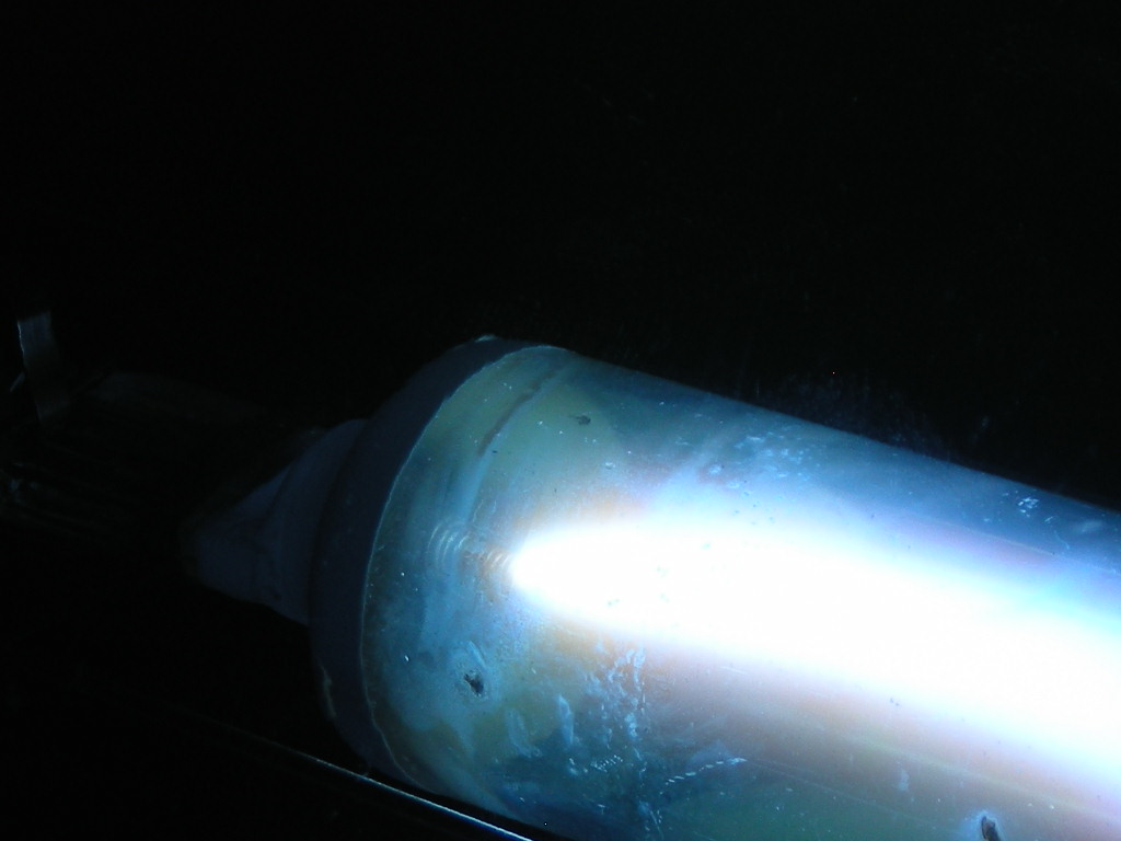

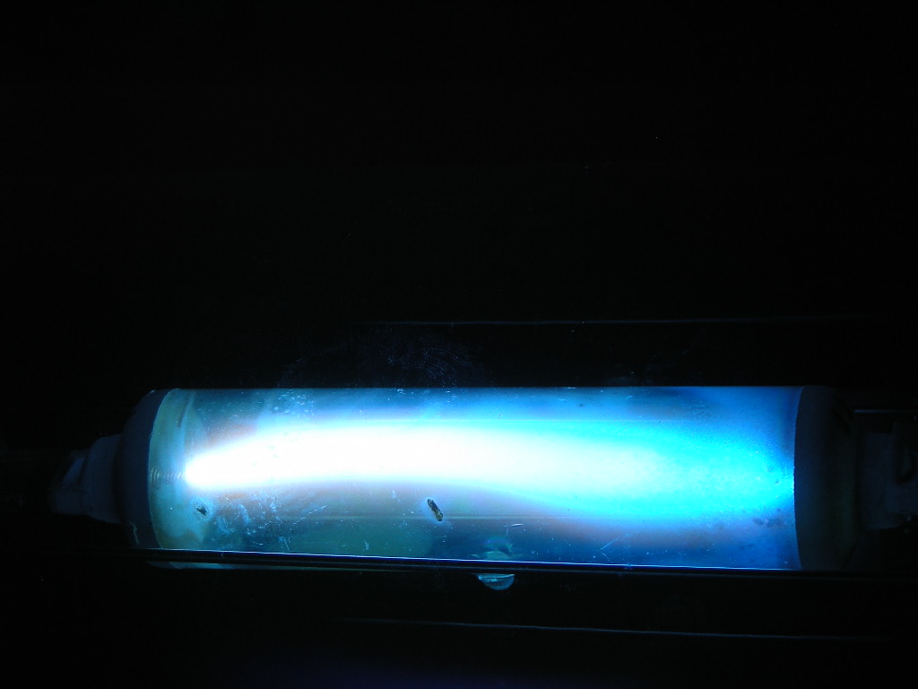

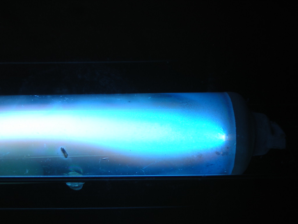

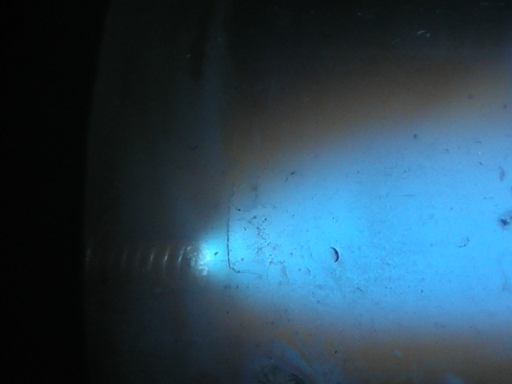

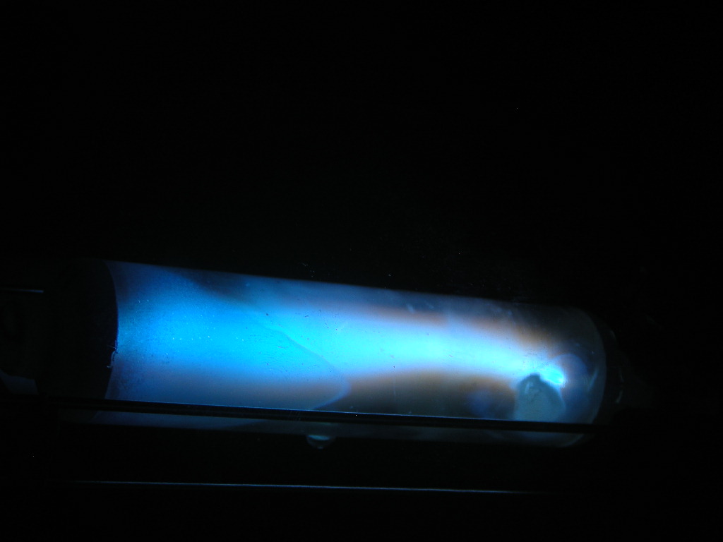

mam tez fotki makro jarznika ;) ktos chce zobaczyc ? :)
Postprzez DocBrown » 24 kwietnia 2010, 22:01
Dawaj :mrgreen:
Cud, że ta lampa nie spadła :roll:
Postprzez Whites86 » 24 kwietnia 2010, 22:11
DocBrown napisał(a):Dawaj :mrgreen:
wszystko było stabilne ;) mozna bylo kopac w to krzesło :)
ta lampa świeci tak mocno ze niedalo się zrobic dokladniejszych fotek makro, aparat z wielkim trudem łapał ostrość, malo tego jarznik rowniez nie jest klarowny co tylko pogarszalo sytuacje :roll:
Postprzez DocBrown » 24 kwietnia 2010, 22:23
Foty makro wyszły i tak bardzo dobre :)
Ta lampa musi mega świecić :twisted:
