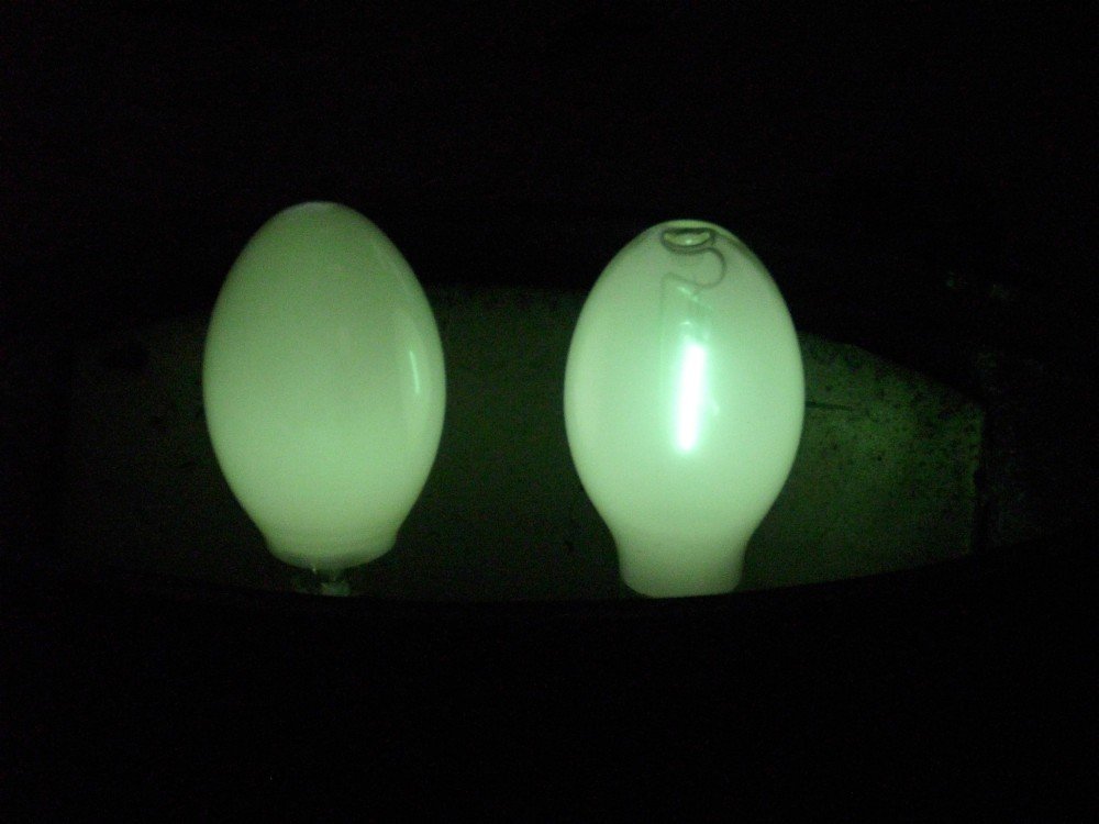

Kolejną oprawą jaką posiadam jest OURW2125.
Oprawa dość rzadko spotykana, produkowana była w ZMER Kalisz na bazie odlewu od OURW 2250 z MESKO. Od OURW 2250 różni się klapką komory osprzętu (klapka z blachy stalowej z przykręconą do niej tabliczką znamionową) no i oczywiście mocą zastosowanych lamp oraz osprzętu. Ciekawostką jest to, że osprzęt został przymocowany do korpusu oprawy bez wiercenia dodatkowych otworów. Zastosowano do tego celu stalową płytę montażową w której wywiercono i nagwintowano otwory pasujące rozstawem pod stateczniki typu SR1/125, oraz otwory które rozstawem pasują do otworów pod stateczniki 250W w korpusie oprawy.
W identyczny sposób rozwiązano mocowanie oprawek E27 w komorze lampowej. Komora lampowa w tej oprawie zamykana jest nieco inaczej niż w OURW 2250, gdyż w OURW 2250 jest normalny znany z innych OURW i OUR zamek, natomiast tutaj jest klips z śrubą. Oryginalna tabliczka znamionowa znajdująca się na górze korpusu jest częściowo zeszlifowana (logo MESKO), ciekawostką natomiast jest to, że pozostawili oryginalne oznaczenie mocy (2x250W).
Dość opisywania, pora na zdjęcia, oprawa nie jest odrestaurowana, obecnie jest tylko poskładana, muszę się też za nią wziąć.
