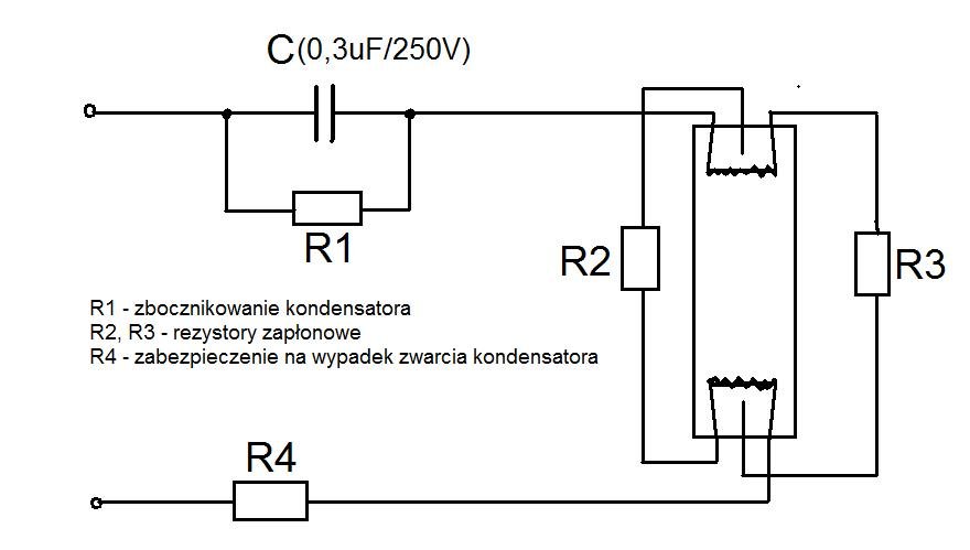

Świetlówki o mocy 1w mają rozmiary i są wzorowane na jarznikach z wysokoprężnych lamp rtęciowych. Jest to - powiedzmy - uświetlówczona wersja jarzników lamp rtęciowych o długości mniej więcej takiej, jak rtęciówki 80-125w. Elektrody, w formie klasycznych żarników, mają zatopione w formie spłaszczy. Posiadają z każdej strony elektrody zapłonowe, znajdujące się pomiędzy drutami wsporczymi żarnika. Zatem konstrukcja zapłonowa także jest podobna, jak w lampach LRF. Świetlówki te pracują na ograniczniku prądowym, który stanowi na ogół kondensator o pojemności 0,33uF 250V. Kondensator ten można zastąpić również żarówką o mocy 7w - wtedy świetlówka nie będzie przeciążona i będzie świecić normalnie. Układ zasilania świetlówek 1w jest więc niezwykle prosty i funkcjonalny, a składa się jedynie z kondensatora i czterech rezystorów (2 zapłonowe, jeden bocznikujący kondensator i jeden na wyjściu dla zabezpieczenia). Występują w wielu barwach, najczęściej dzienna i chłodnobiała, ale także spotykane są kolorowe.

Szczerze Ci powiem to z lampek nocnych wyjąłem :)
tutaj schemacik dla zainteresowanych ;)

Dodam jeszcze schemacik ode mnie, może coś nowego wniesie ;)
