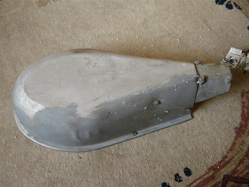

Mój nowy nabytek, tym razem z allegro ;) Odnawianie jej muszę odłożyć do wakacji, ewentualnie ferii zimowych z powodu braku czasu który można wytłumaczyć dwiema literami - LO :evil:

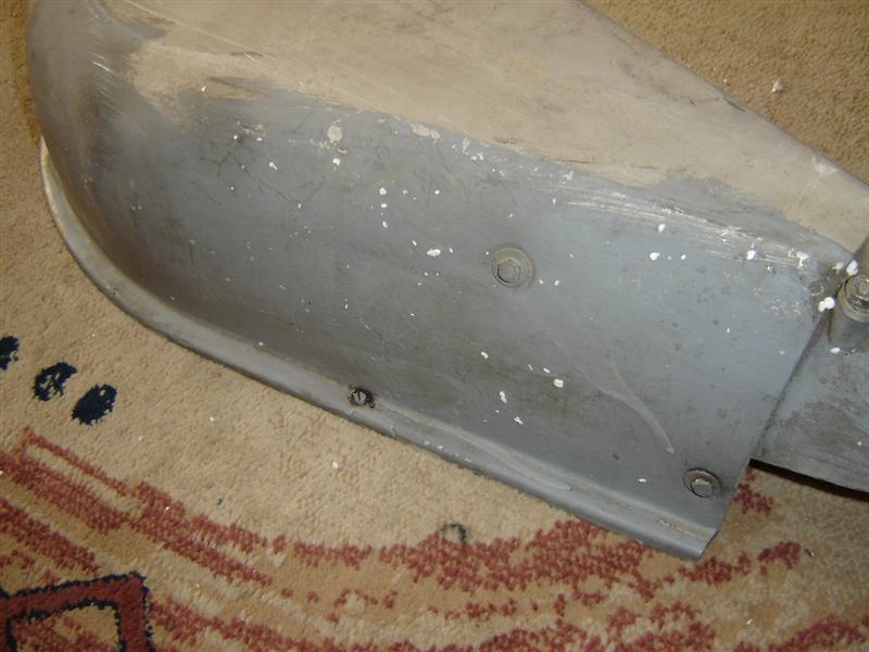

Z jednej strony jest upaćkana farbą, wygląda jakby ktoś obtarł pędzel po malowaniu, trzeba to będzie jakoś usunąć :roll:

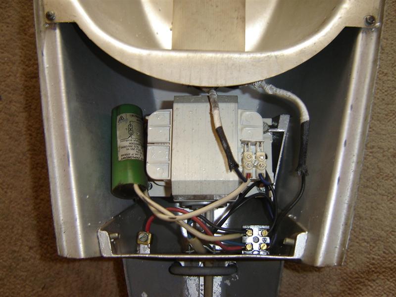

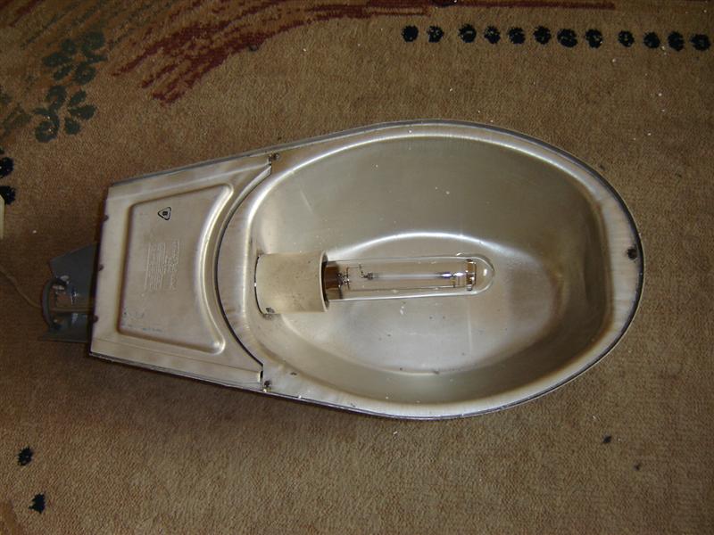

Nieudolna przeróbka na oprawę sodową, oryginalny osprzęt -statecznik STR-250 z dodanym TUZem. Czyli na zasadzie ważne że świeci :lol:

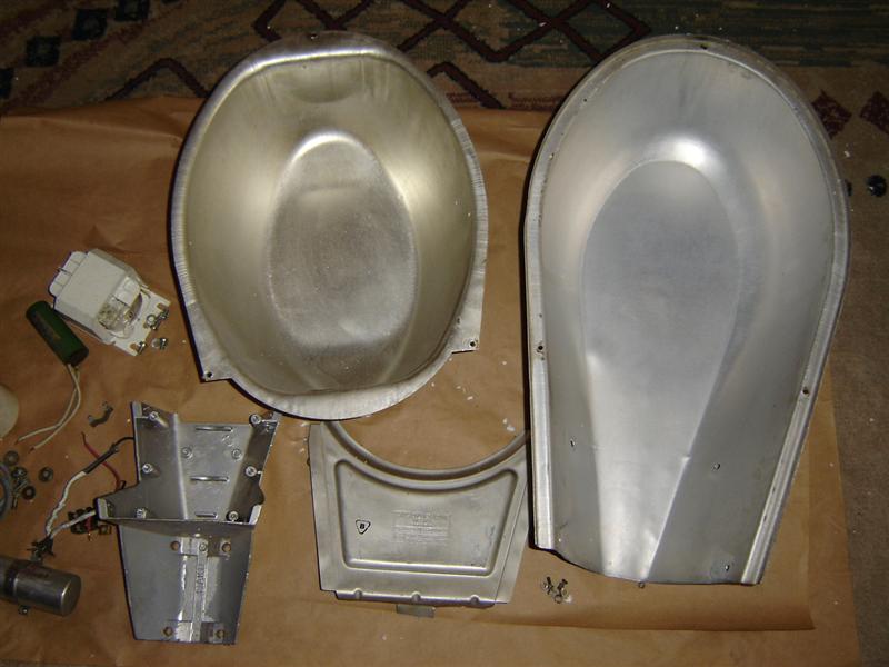

I rozebrana:

o ,rtęciowka ,fajnie ,że wpadłeś znów na forum. Fajna oprawa :D ale raczej nie radzę jej podłączać w taki sposób ,jak na drugiej fotce.

Oprawa w super stanie, tylko usunąć te zapaćkanie od farby i jest jak nowa

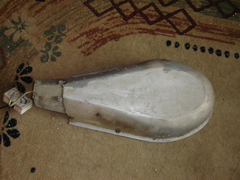

W każdym bądź razie, fajny klasyk, spodnia część w bardzo dobrym stanie, górną trzeba poprawić. Widzę też małe wgniecenie przy śrubie na trzecim zdjęciu. Ta farba wygląda jakby oprawa była używana na budowie, albo podczas remontu gdzieś.

po tym jak ją rozmontowales widze ze bardzo duzo rózni sie budową od OZR 250-3 inny odblysnik, inna klapa komory osprzetu, inny zaczep na wysiegnik

ORZ-7-2 miała dwa rodzaje michy czyli komory lampowej. Jedna była bardziej zaokrąglona u dołu przy komorze ostrzętu, a druga tak jak Twoja ma podobną michę jak OZR-250-3

mało tego moja OZR 250-3 ma przetloczenia wewnątrz i cala micha (odblysnik) wykonany jest ze stali
w tym przypadku jak sie domyslam jest to aluminium

Tak, aluminium. Jest różnica w sposobie przytwierdzenia michy odbłyśnika do korpusu, w OZR są to śruby na dnie we wspomnianych przetłoczeniach, tutaj śruby na brzegach, jest to pewnie spowodowane tym, że w miejscu śrub w OZR jest uszczelka klosza.

A cóż tam przerabiać, wystarczy wyjąć TUZa i mamy oryginalny osprzęt bez żadnych zmian. Ktoś mądry maksymalnie ograniczył koszty przeróbki do kosztów TUZa i lampy :P
