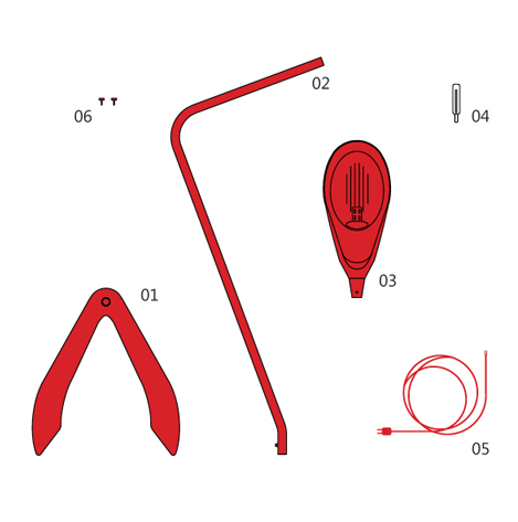

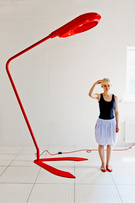

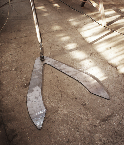

Witam
Jako projektant chciałbym zaprezentować Wam mój najnowszy produkt jakim jest lampa podłogowa ORZ7 IN. Końcówka "IN" oznacza iż oprawa ORZ7 zostaje wprowadzona do wnętrza. Projekt traktuję głównie jako próbę ocalenia przed zagładą niezwykłego, polskiego designu (z lat 80tych). Lampa produkowana jest na specjalne zamówienie w kliku wariantach kolorystycznych. Oczywiście każda oprawa ORZ7 jest niepowtarzalna i jednostkowa.
Dziękuję za cenne komentarze oraz sugestie. Mile widziane wszelkie informacje na temat miejsc lub osób, które mogą być zainteresowane promocją bądź nabyciem ORZ7 IN. Jednocześnie myślę o stworzeniu artykułu na temat klasycznych opraw zewnętrznych w połączeniu z prezentacją mojego produktu. Pisma docelowe to magazyny dotyczące polskiego designu, architektury wnętrz. Osoby posiadające wiedzę na temat opraw, chętne do podjęcia współpracy przy takim opracowaniu proszę o informacje. Filip Gałuszka

No bardzo dobry pomysł :!: Tylko że odbłyśnik mógłby być pomalowany srebrzanką, jak odbija światło pomalowany na czerwono :?:

Co za źródło tam siedzi? Świetna sprawa, tylko faktycznie odbłyśnik powinien być srebrny ;)

Owszem odbłyśnik lakierowany na czerwono poniekąd przestaje być odbłyśnikiem, jednak przy mocnej żarówce światło jest bardzo przyjemne i bardziej żółte. Zależało mi aby lampa była w całości w jednym kolorze - totalnie. Żarówka specjalistyczna żarowo sodowa. Oprawa jest pozbawiona wszelkich wewnętrznych elektrycznych bebechów ze względu na wagę cenę oraz bezpieczeństwo. Przyznam że z odpowiednią żarówką nadal mam problem.

Filippo napisał(a):Owszem odbłyśnik lakierowany na czerwono poniekąd przestaje być odbłyśnikiem, jednak przy mocnej żarówce światło jest bardzo przyjemne i bardziej żółte. Zależało mi aby lampa była w całości w jednym kolorze - totalnie. Żarówka specjalistyczna żarowo sodowa. Oprawa jest pozbawiona wszelkich wewnętrznych elektrycznych bebechów ze względu na wagę cenę oraz bezpieczeństwo. Przyznam że z odpowiednią żarówką nadal mam problem.
Najlepsza faktycznie będzie MIX czyli żarowo rtęciowa, nie słyszałem o lampach żarowo sodowych :roll: Faktycznie zastanawiałem się bo myślałem że w środku jest statecznik i że ta rura to wytrzymuje :shock: Ale bez dławika oprawa jest dużo lżejsza

Niemniej naprawdę niewiele osób postawiło by coś takiego w pokoju, a już tym bardziej w takim ostrym czerwonym kolorze (to do klubu nocnego pasuje) gdyż jest to profanacja tej klasycznej oprawy. Lepiej wyglądała by oryginalna szara, biała, nawet niebieska od biedy.
Aha, z tego co widzę w środku jest oprawka E27 włożona w pustą E40, i lampa (nie żarówka :!: ) rtęciowo żarowa (MIX) o mocy 160W, prawda :?: ;)
Powiedz proszę, na jaki kolor świeci ta żarówka? Na biały, czy na taki charakterystyczny żółty jak na ulicach?

Świeci na biało, jednak przy czerwonym odbłyśniku całość nabiera nieco żółtego koloru.

W takim razie jest to najprawdopodobniej lampa żarowo-rtęciowa. Niestety świeci to tak średnio. Jeśli zależy Ci, żeby twoja konstrukcja świeciła na prawdę dobrze, trzeba pomyśleć o wymianie tego źródła na inne.
