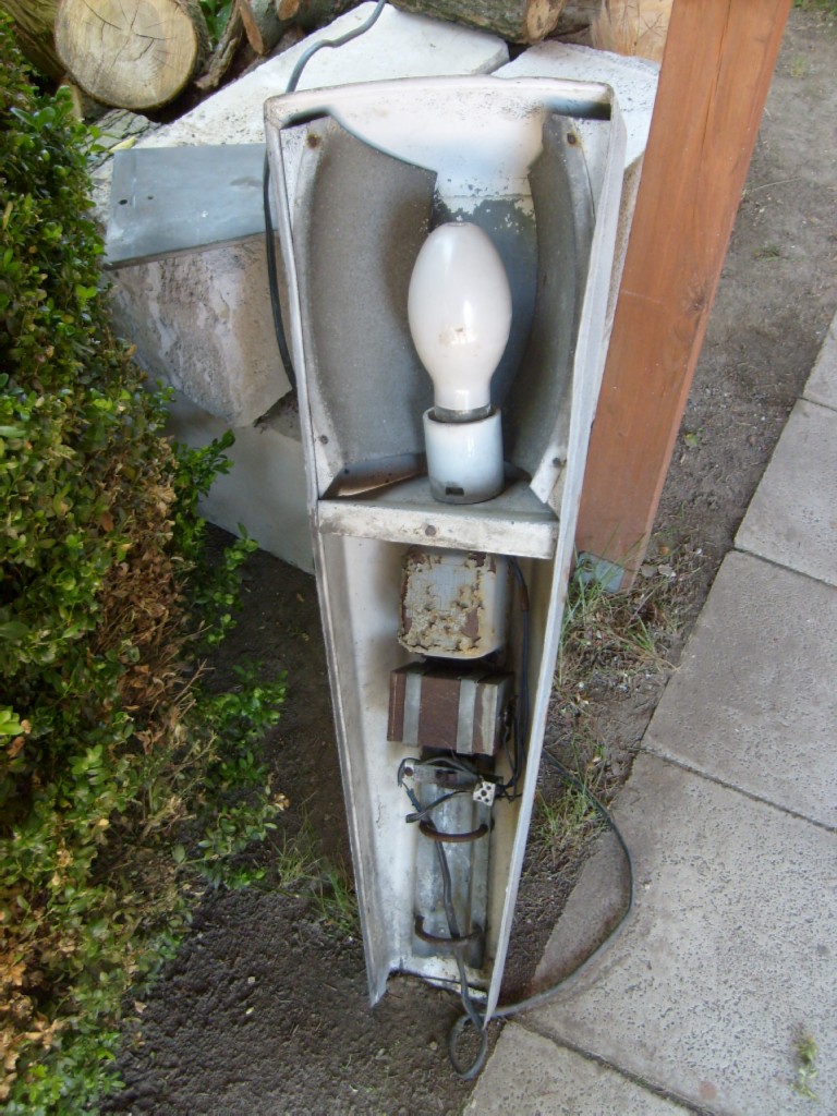

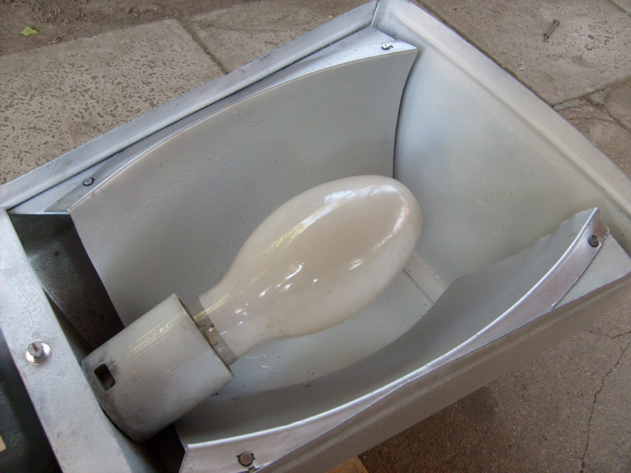

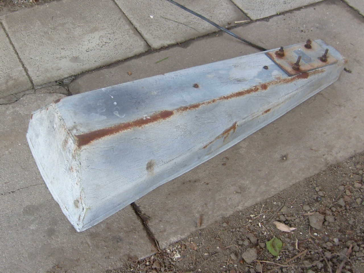

Moją skromną kolekcję stanowi jak na razie tylko "korytko", które zdemontowałem u wujka na wsi. Od lat nikt tego nie używał, garaż na którym oprawa wisiała niedawno się zawalił, a złomiarze grasują - w takim układzie przygarnąłem korytko :D
Oprawa wykonana z blachy ocynkowanej na zgięciach pokrywała się rdzą, a w środku było siedlisko wszelkiej maści robactwa, jakieś gniazda etc... Elektryka w 100% sprawna, do tego LRF-250.
Obrazek Obrazek Obrazek Obrazek Obrazek

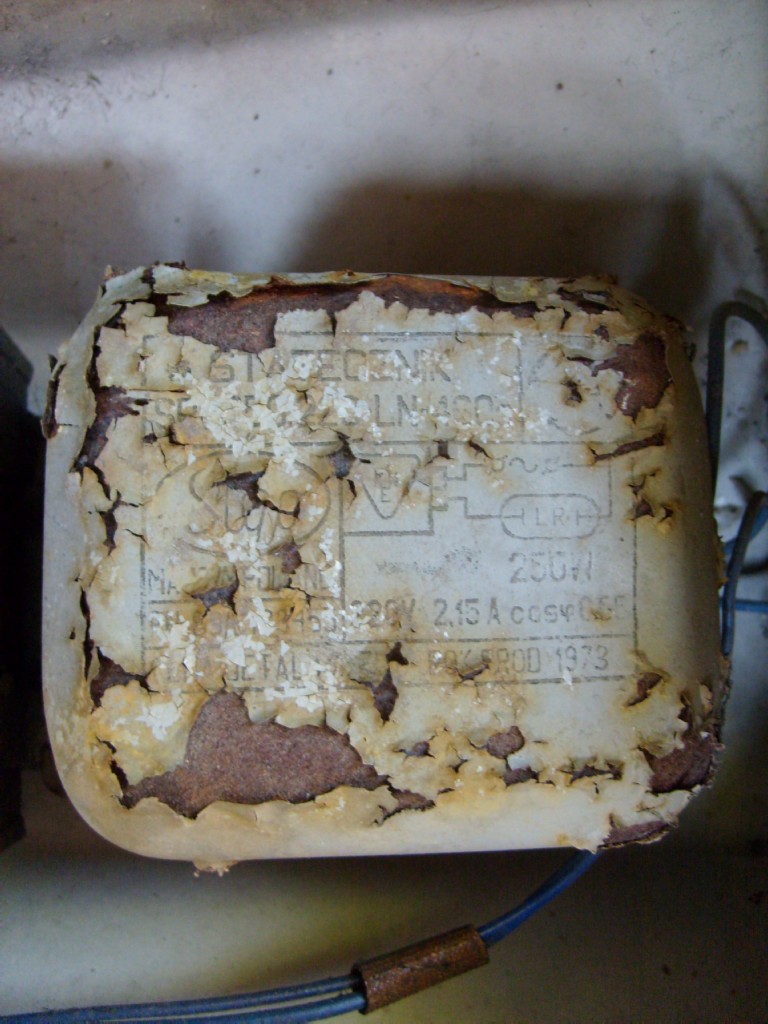

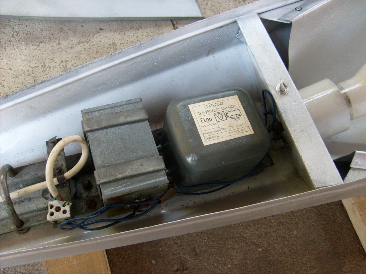

Niestety na oprawie nie ma tabliczki znamionowej. Został po niej (chyba po niej) tylko ślad pomiędzy śrubami obejm mocujących (widać na zdjęciu taki prostokącik). Jedynie ze statecznika odczytałem datę prod. 1973. Na mój gust kondensator wydaje się być jakimś starym typem - jako znawcy lepiej to ocenicie :)

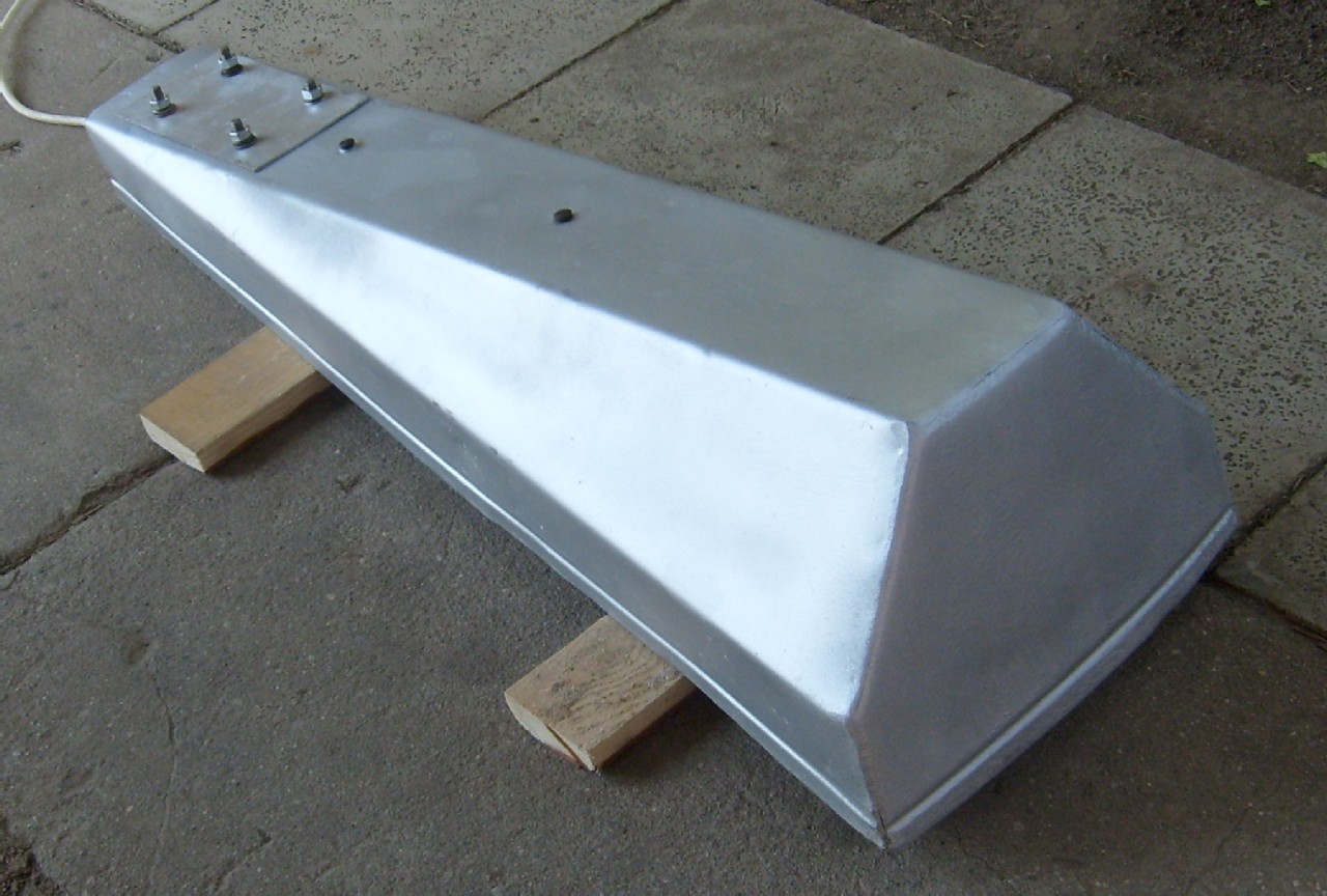

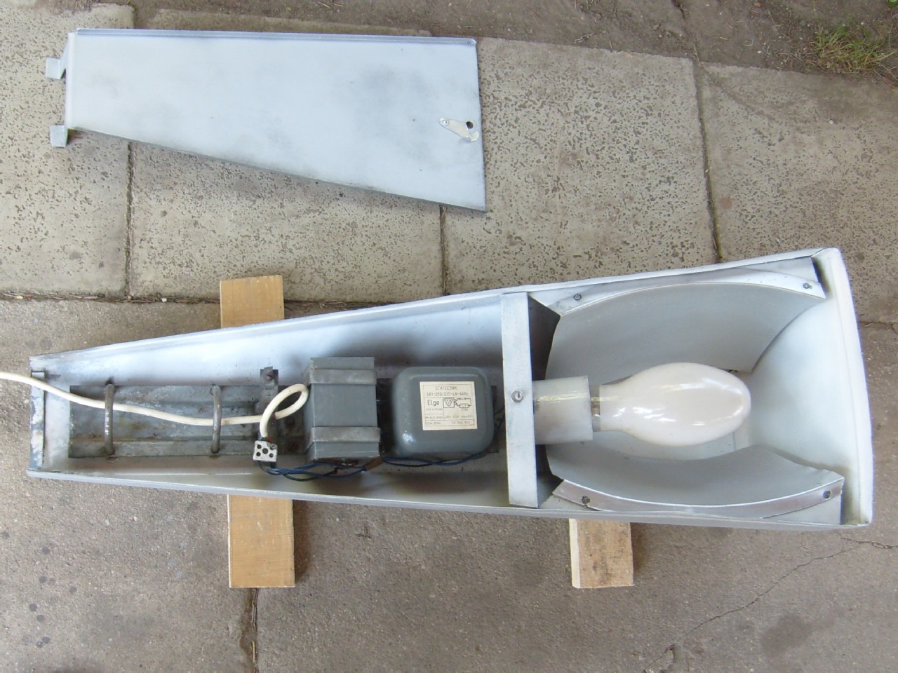

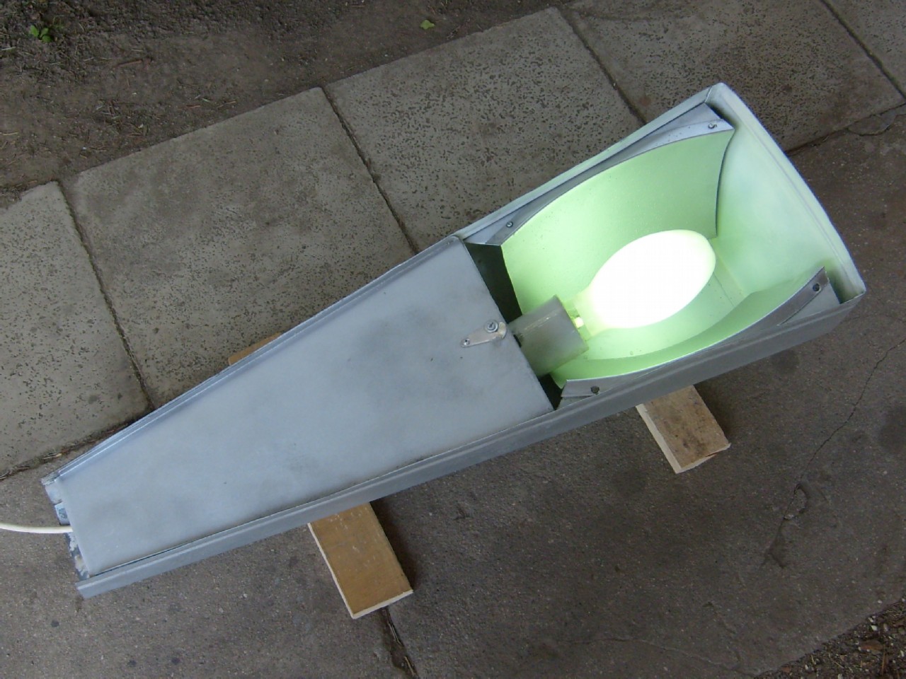

Renowacja. Po rozebraniu na części pierwsze wyczyściłem całość, usunąłem gniazda owadów, łuszczącą się farbę oraz zwęglone ptasie odchody z LRF-a (było naprawdę ciężko to wyczyścić :evil: ). Z zewnątrz oprawę pomalowałem ocynkiem w sprayu (a właściwie Zn-Al), wnętrze białą farbą - niestety nie miałem żaroodpornej, ale ta co jest raczej wytrzyma temperaturę. Na odbłyśnikach były jakieś dziwaczne wżery, nie potrafiłem przywrócić im blasku przez polerkę więc pomalowałem żaroodporną srebrzanką... To półśrodek, ale zawsze coś. Aby zdjąć oprawę z wysięgnika musiałem uciąć szlifierką obejmy mocujące (WD40 nic nie dał, nie mogłem odkręcić). Nowe obejmy wykonałem sam :) Ze statecznika złuszczyła się farba razem z nadrukiem. Odczytałem co się dało, resztę znalazłem na zdjęciach w necie i na tej podstawie zrobiłem etykietkę na statecznik :)

Świetna oprawa, jak na swój wiek powinna być całkiem zardzewiała, czy oprawka była porcelanowa w oryginale :?: Co do kondensatora to rzeczywiście jest starego typu :)

To jest najlepsza i najfajniejsza wersja trumienki. Jeżeli jest w dobrym stanie, nie będzie świecić gorzej od łyżek, czy OURW :)
Ogólnie spoko renowacja, szkoda tylko że nie pomalowałeś odbłyśników chromsprayem WEKEM. Mam nadzieję że ten się nie stopi od temperatury
Kondensator malowałeś?

dobra robota, chodz malowanie odblysnikow srebrzanką to raczej średni pomysł ;) jesli byly zbyt mocno z oksydowane by je spolerowac polecam chrom sprej wysokotemperaturowy firmy wekem ;) czyni cuda

Piękna oprawa, kondensator to stary TELPOD -takie były stosowane we wszystkich polskich oprawach w latach sześćdziesiątych i siedemdziesiątych, w osiemdziesiątych były już beczkowate Unitry ;) Świetna ta etykieta na statecznik, prawie jak oryginał :) Najnowsze stateczniki Elgo zalewane i niezalewane mają właśnie takie papierowe naklejki. Co do demontażu to moim zdaniem łatwiej byłoby uciąć rurę wysięgnika z 10cm od oprawy i później już w warunkach warsztatowych odkręcić objemki, twój sposób też dobry ale dużo bardziej pracochłonny, tak nie musiałbyś robić nowych objemek ;)

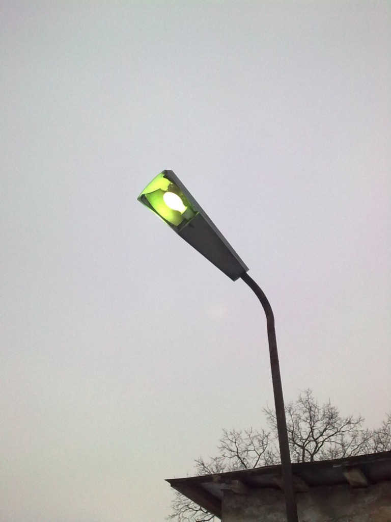

Fan to może w moim przypadku za dużo powiedziane, ale lubię klimaty klasycznego sprzętu, opraw, lamp rtęciowych :) Pamiętam, jak będąc dzieciakiem zastanawiałem się dlaczego niektóre latarnie święcą na zielono... (jeszcze wtedy rtęciówki spotykało się dużo częściej). Na stronie oprawy.info byłem niedawno, wszystko było w porządku. Teraz nie działa, myślałem, że to u mnie może Firefox się zbuntował.
Z odbłyśnikami nic straconego - zawsze można psiknąć kolejną warstwę odpowiedniego sprayu ;)
Tak, nawet on był pokryty korozją...

Pieknie wygląda :D :mrgreen: Ta kartka na dławiku jest naprawde profesjonalnie wykonana
