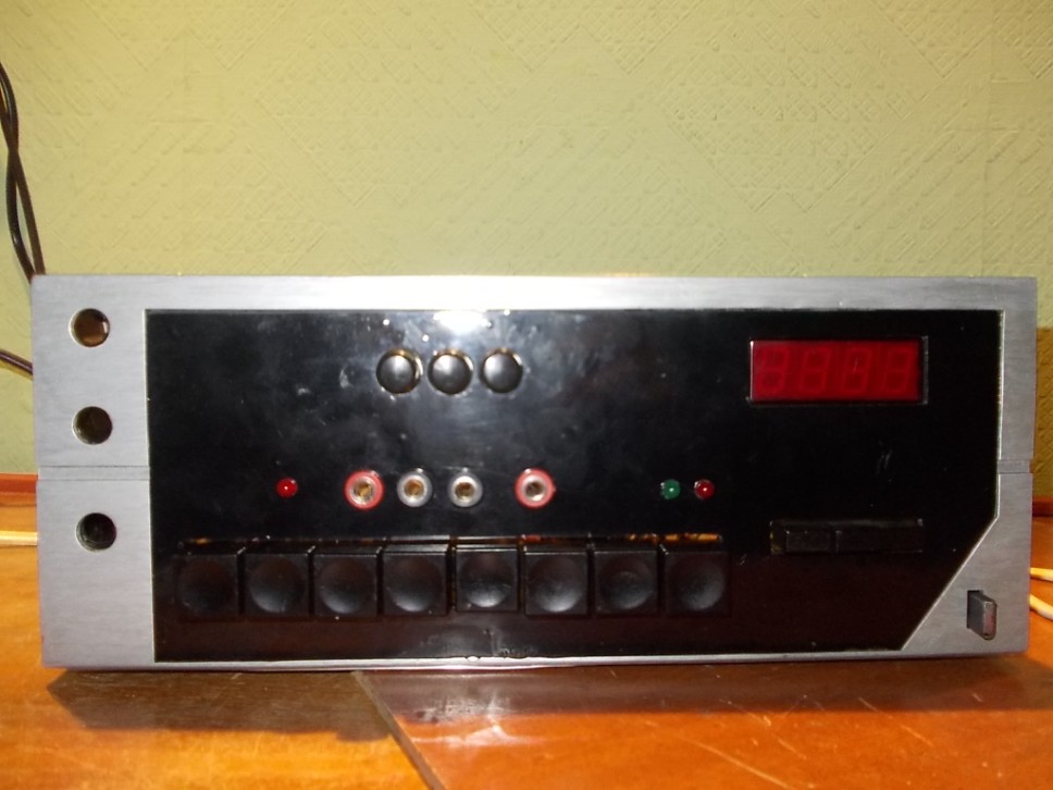

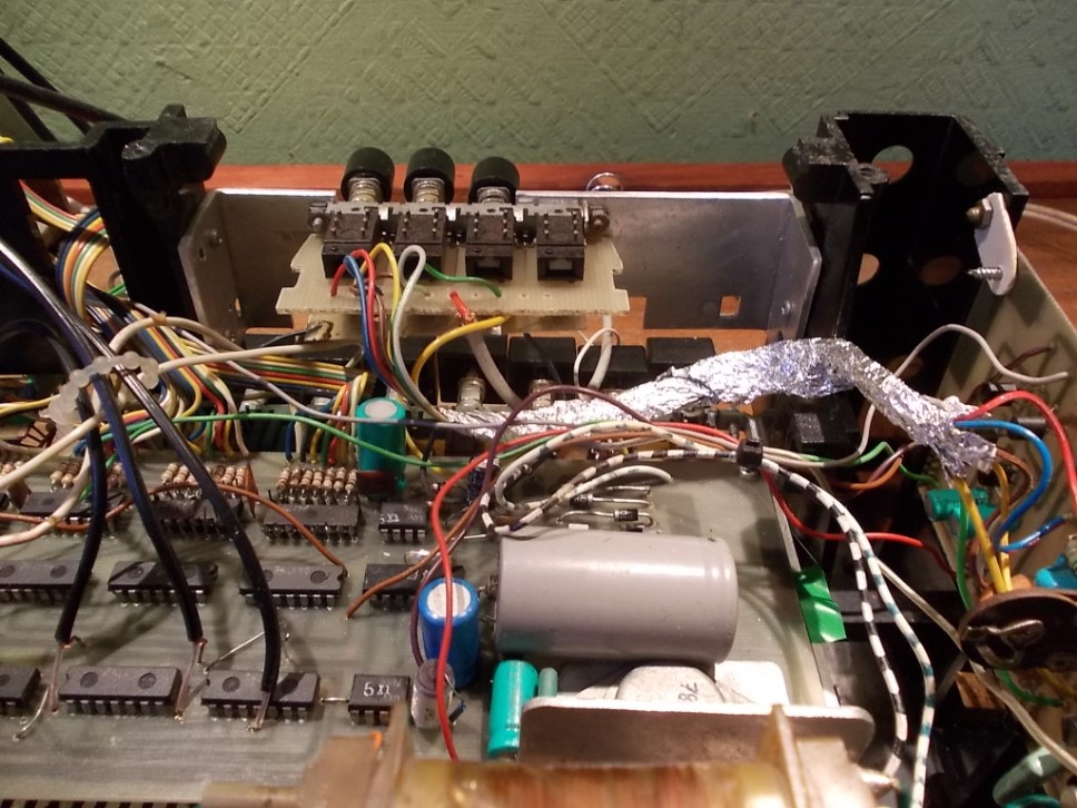

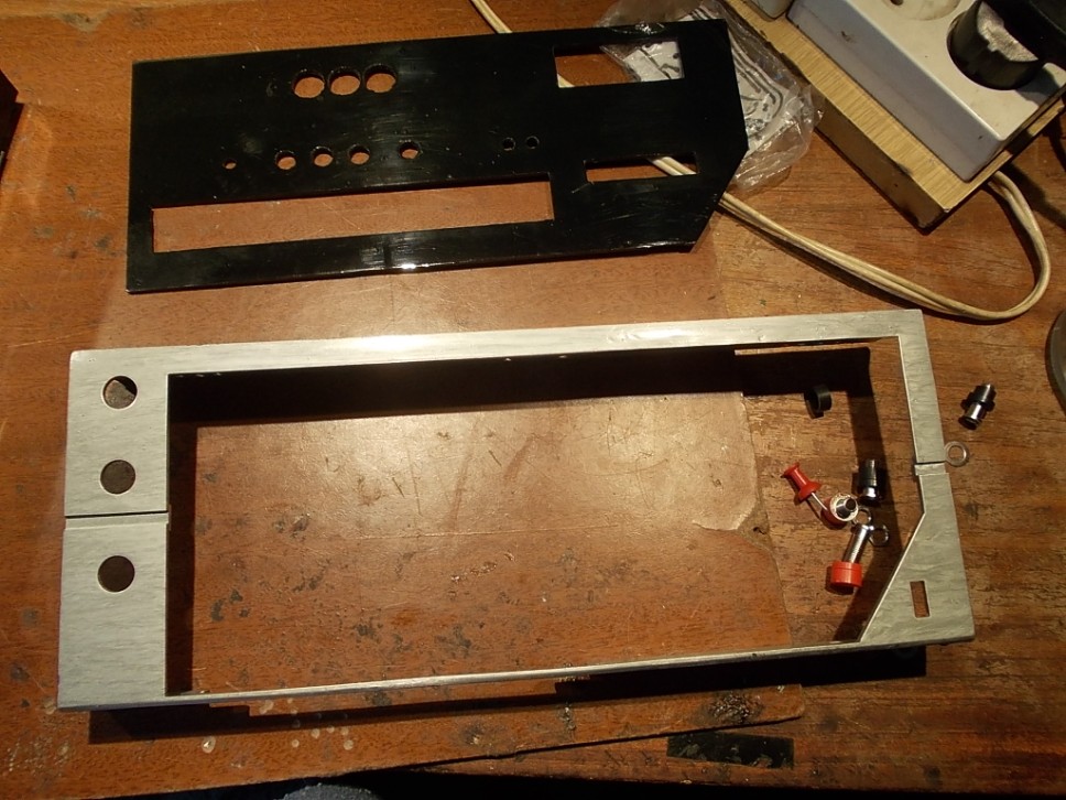

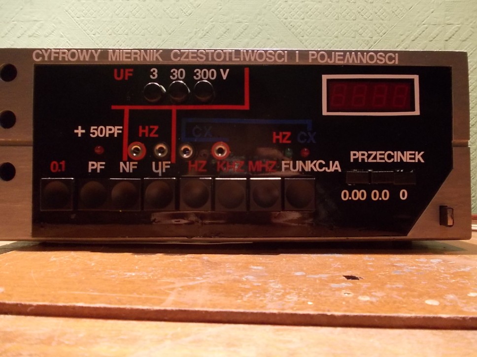

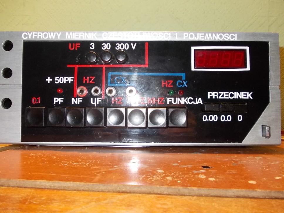

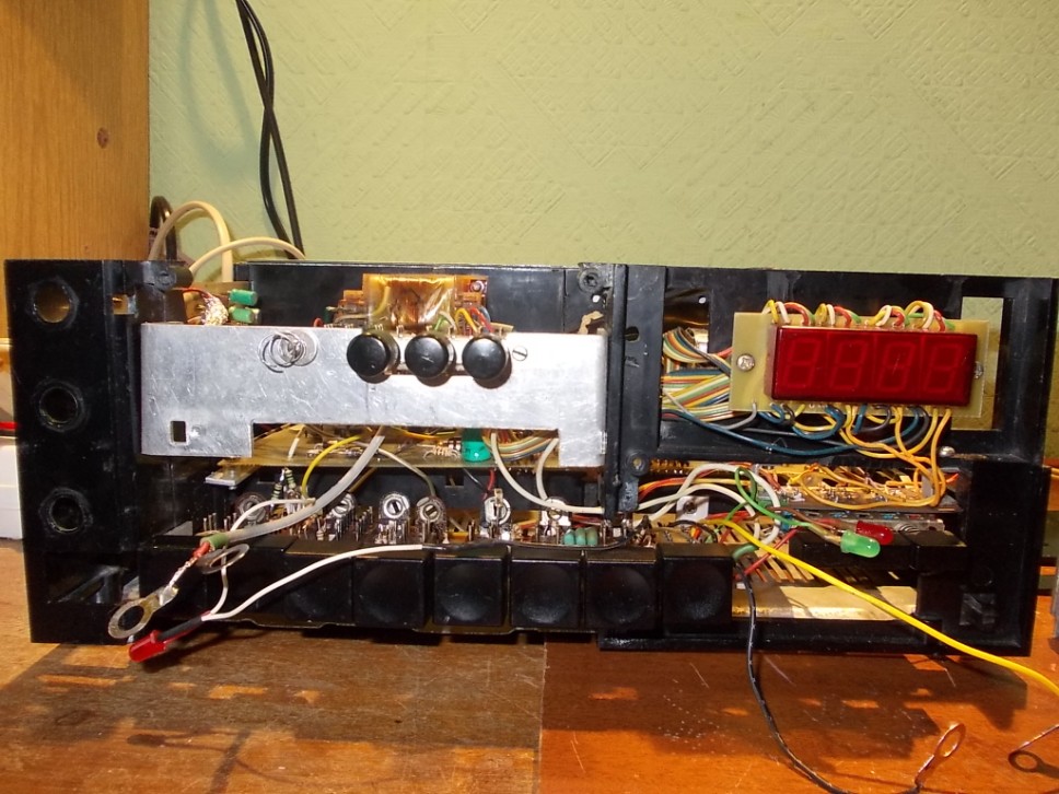

Moja konstrukacja co prawda sprzed 6 lat, dopiero przed tygodniem uruchomiłem urządzenie, Jest to miernik pojemności i częstotliwości ma dość dobre parametry, kalibrowałem go na wzorniku częstotliwości, mierzy od 0.1Hz, do 20Mhz, częstotliwości pojemności od 1pf do 20uF, co do kondensatorów kalibrowałem na oko, bo nie miałem wzorników oraz na podstawie wskazań multimetra ale kalibrowałem za zasadzie, wziołem 5 kondensatorów 100nF, wiadomo że pojemność w jakimś stopniu się rózni od tej co jest napisana, wyciągałem z tego średnią, lecz jest dość dokładny. rezystancja wejściowa 10MOhm Schemat z Młodego Technika,
kopnąłem się na płytce nie zrobiłem odbicia lustrzanego i musiałem odwracać układy
płytka wzmacniaczy wejściowych
