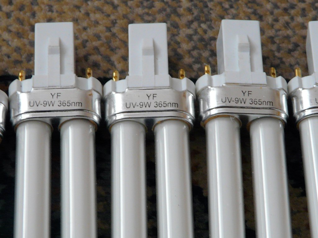

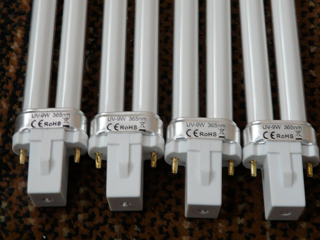

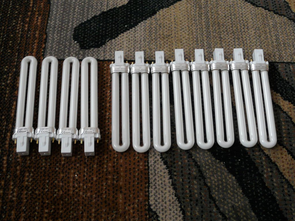

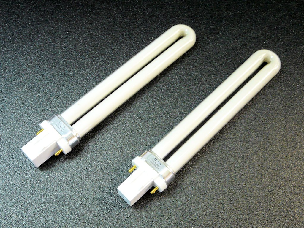

Świetlówka kompaktowa G23 - UVA
34957 34958 34959
Oto przykład zastosowania

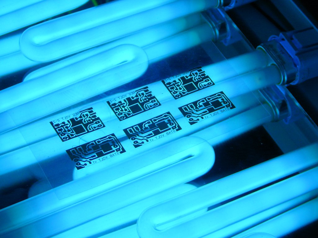

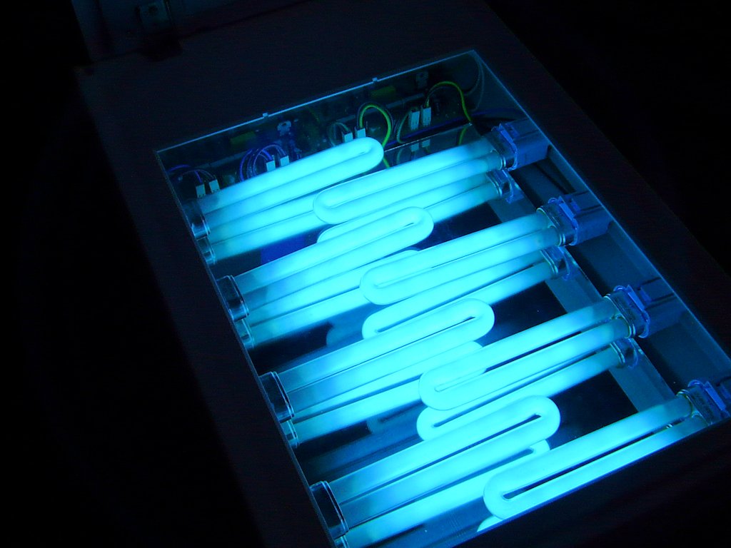

Zepsuty skaner przerobiłem na naświetlarkę UV do PCB :)
34960 34961 34962 34963

Fajny pomysł, a jakie to stateczniki? Dedykowane czy jakieś inne do świetlówek kompaktowych niezintegrowanych?
Re: Świetlówki kompaktowe G23
Postprzez lumix26 » 19 lutego 2012, 17:25
Układ elektroniczny wyjęty od lampy do utwardzania żelu do paznokci ;) - wziąłem od kuzynki i tak oto powstała naświetlarka :D :D

no ciekawe to , mi też gdzieś poniewierają się takie swietlówki PL-S 9 watt UV, zdaje się ,że były do lamp owadobójczych też robione, 11 watt również . w Castoramie kiedyś widziałem 2 pinowe , ale bez zapłonnika w środku .skoro masz je na elektronice, to znaczy,że Twoje też są 2 pinowe, ale bez startera. ja mam ze starterem z kolei , więc te moje to chyba będą do lampy owadobójczej :?:
a Twoja naświetlarka ma jakieś konkretne przeznaczenie, czy to raczej wyrób cieszący oko po prostu ? :)

toomm40 napisał(a):Twoja naświetlarka ma jakieś konkretne przeznaczenie, czy to raczej wyrób cieszący oko po prostu ? :)
Jestem elektronikiem i robię płytki metodą fotochemiczną :D ;)

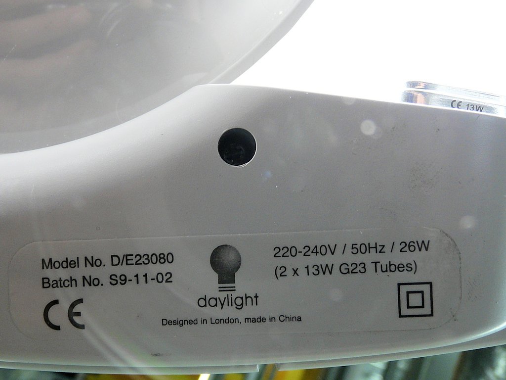

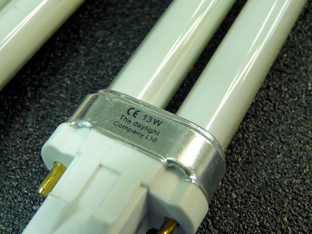

Świetlówka kompaktowa G23 - 13W Dayilight
34985 34986

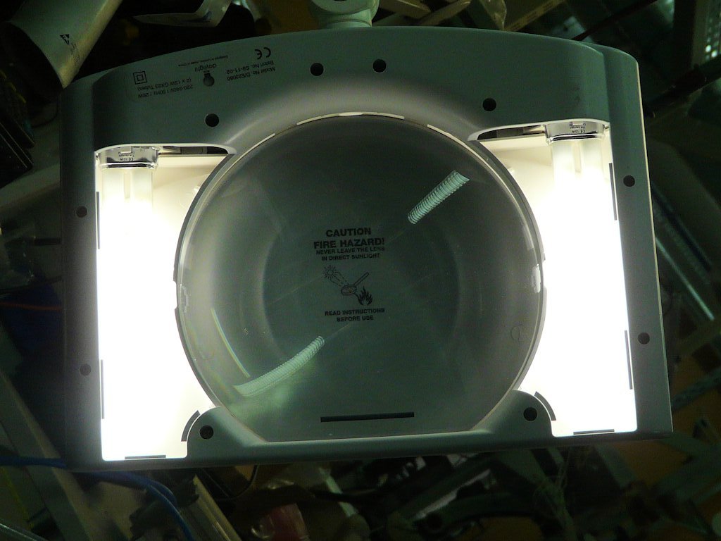

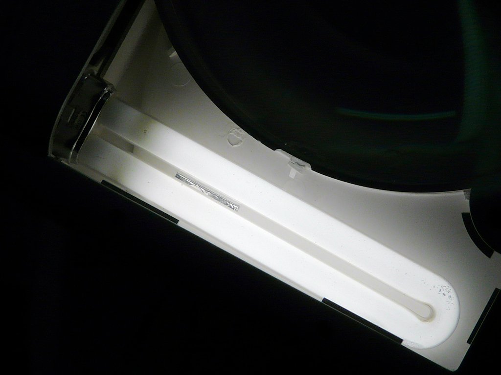

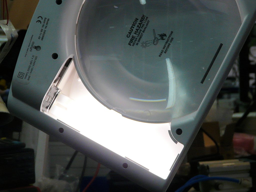

Lupa podświetlana tymi świetlówkami kompaktowymi na moim stanowisku :)

mhm, rozumiem. nie wiedziałem ,że elektroniką się zajmujesz, fajna ta naświetlarka , lubię jak jest tak dużo świetlówek obok siebie i wszystkie świecą :)
