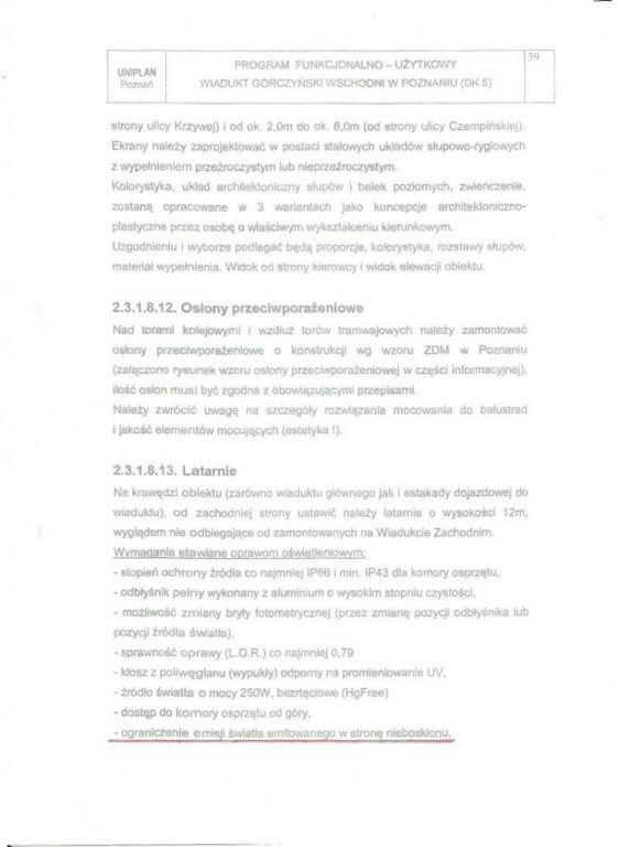

Dobrze byłoby, aby w tych wytycznych, które przytoczył Falcon znalazł się też punkt odnośnie doboru opraw, a dokładniej o stosowaniu takich opraw, których konstrukcja ogranicza emisję światła w stronę nieboskłonu.
Jako przykład skan 1 strony PFU przebudowy Wiaduktu Górczyńskiego:
