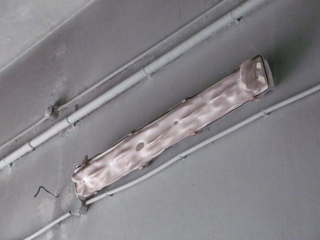

Uchwycone w obiektywie w jednej z bram we Wrocławiu.
Co się stało tej oprawie?
Kilka metrów dalej zamontowana jest identyczna i jest w stanie zadowalającym.

Ewidentnie kwestia wpływu nadmiernej temperatury (no chyba że ktoś tą oprawę potraktował agresywnymi chemikaliami). Ale jak świetlówki mogłyby się aż tak rozgrzać? :?: :?

Ja bym obstawiał na pożar ale nie na oprawie tylko niżej i pod wpływem temperatury oprawa zaczęła się zniekształcać ;)

No tak, ale widoczna instalacja elektryczna w rurkach instalacyjnych RB jest w stanie nie naruszonym.

Dokładnie. Nie widac tez żadnych śladów sadzy czy dymu na ścianach, a przy pożarze na pewno by powstały. Jeśli byłby po pożarze remont i malowanie, to oprawy tez by wymienili a przynajmniej nie instalowali na nowo starych - uszkodzonych.

Pamiętajmy, że nie wiemy, jak następowały w czasie kolejne zdarzenia, a może oprawa się gdzie indziej tak zgrzała? a tu ją tylko zamontowali?
Może ktoś miał ją w naprawie i pobawił się wypalarką?
Możliwości których nie znamy jest więcej
Nic, tylko jechać do Wrocka i pogadać z ludźmi, co chodzą tą bramą

Dławik się zapalił i blacha oprawy i świetlówki tak się rozgrzały, że aż klosz się stopił :? .
W sumie trochę szkoda, bo to klasyk :(
