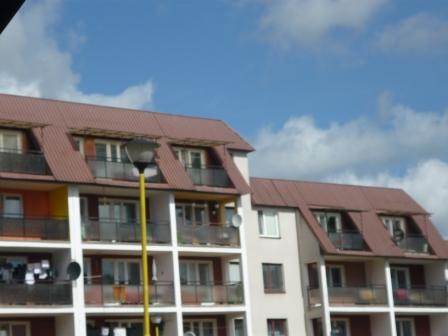

Marek140 napisał(a):OCP z mojego osiedla ;)
26524
To jest taka
OCP I czyli dawny wygląd michy.
Rozważałem jeszcze nowszą większą z gładkim przeźroroczystą, ale długo trzeba czekać i sporo droższa, a z ryflowanym mi się nie podoba :)
Klosz wybrałem lepszy z PC, nie z poliamidu.
Jak się ma rozsył światła obu tych opraw i kwestia żółknięcia kloszy?

Re: [ES-System] OCP
Postprzez Whites86 » 31 maja 2012, 15:21
26524
To jest taka
wersje z daszkiem sa najlepsze :) nie spotkalem sie szczeze z zolknietymi kloszami w nowych OCP moze to jeszcze za wczesnie by dac im wiarygodna ocene,niestety ten klosz troche swiatla zabiera, najlepsze sa z przezroczystym ale jesli zamierzasz wziasc ta wersje jaka pokazales na zdjęciun to dobry wybór ;) bron Boże niekupuj czasem kul :P
