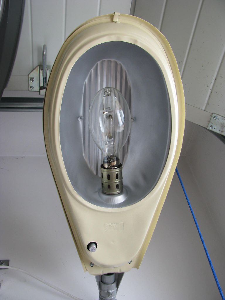

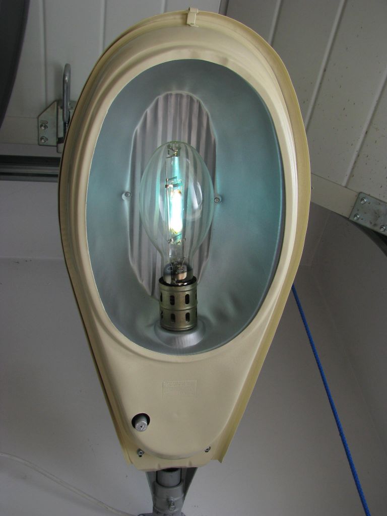

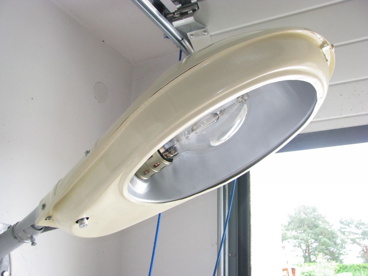

OURJ 400

Jak zwykle rewelacyjnie. LRJ to magiczna lampka a oprawa jak z fabryki.

Co tu dużo mówić po prostu piękna :) :roll: :P

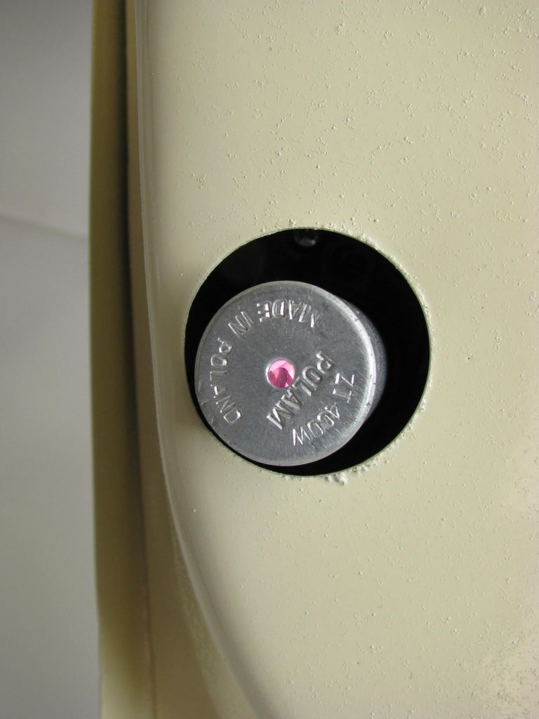

fajnie,ale na czwartej fotce widać,że klapa nie została do końca wyczyszczona :P
a ten kolor to taki był oryginalnie?czy pomalowałeś ją na taki bo akurat miałeś pod ręką :?: wydaje mi się,że srebrna OURJ400 jest tak jak by bardziej oryginalna...

Obudowa była wypiaskowana,a to na klapie wyglądające jak nie wyczyszczone to są wżery spowodowane korozją aluminium.Można by to było jeszcze wyszkiełkować ,ale szkoda kasy.Co do koloru to oryginalnie były srebrne,ale jak już wcześniej wspomniałem chciałem pomalować na jakiś kolor i wybrałem właśnie taki.Obudowa była malowana proszkowo.

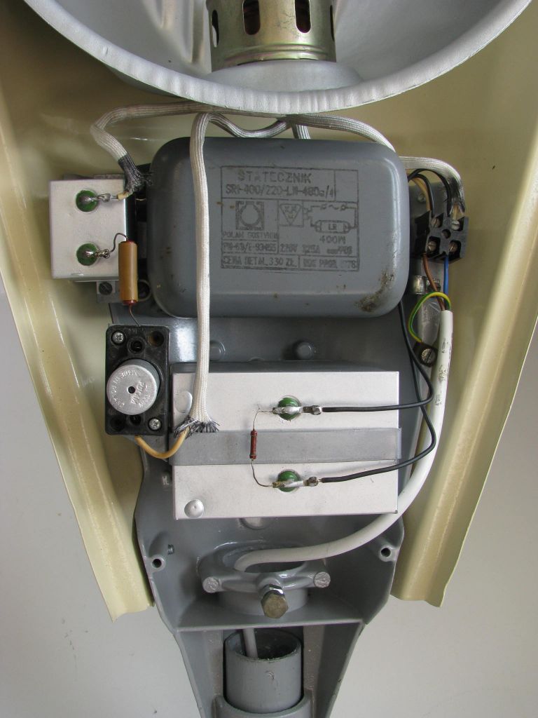

Można po prosić zdjęcia ''narządów tej OURJ-ki''

To jest przecież komora osprzętu tej OURJ. Nie widzisz powyzszego zdjęcia? Bo może coś jest zwalone z Galerią i my tego jeszcze nie wiemy, u mnie się wyświetla.
