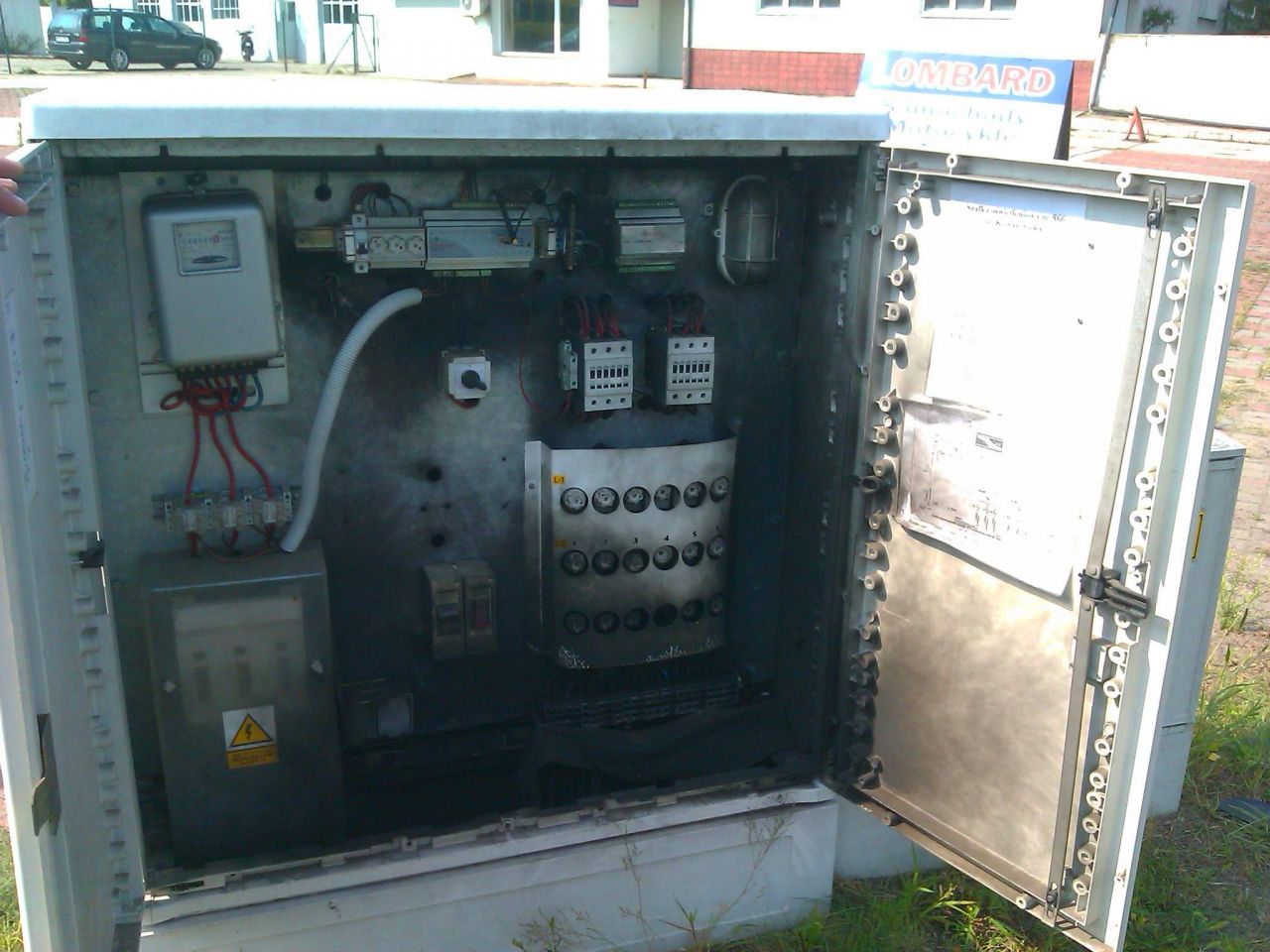

Na skutek wichury przewód linii 110 kV zbliżył sie do słupa oświetleniowego z oprawą Selenium.Uszkodzeniu uległa także szafka oświetleniowa...
47234

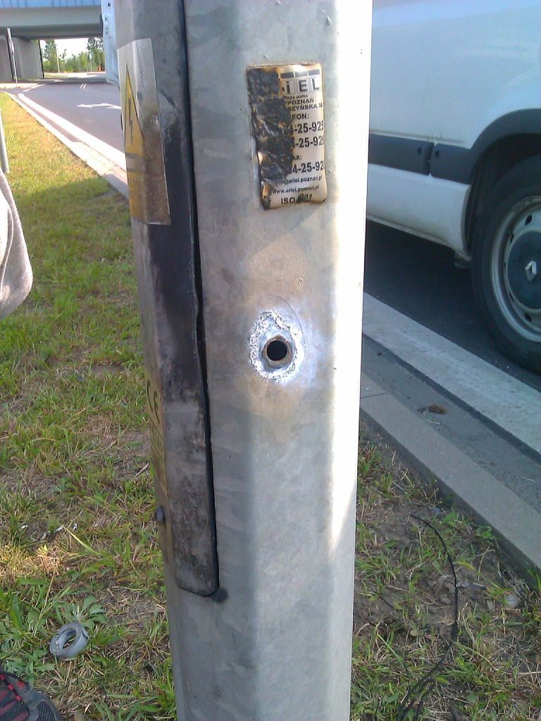

w miejscu gdzie w środku w słupie był przyspawany zacisk do uziemienia pozostała tylko dziura
47233

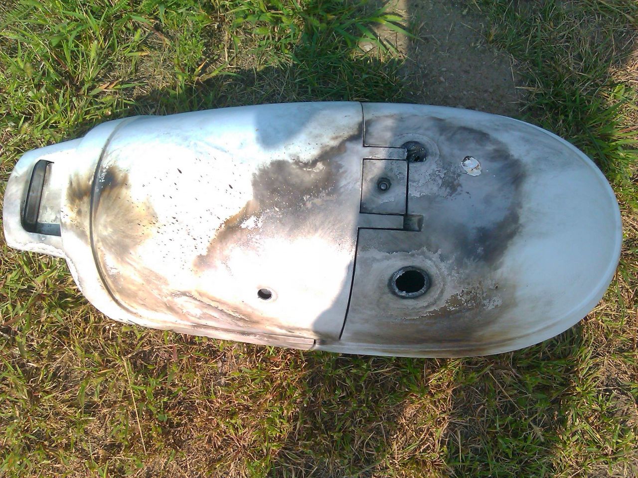

oprawa Selenium z wypalonymi dziurami
47232

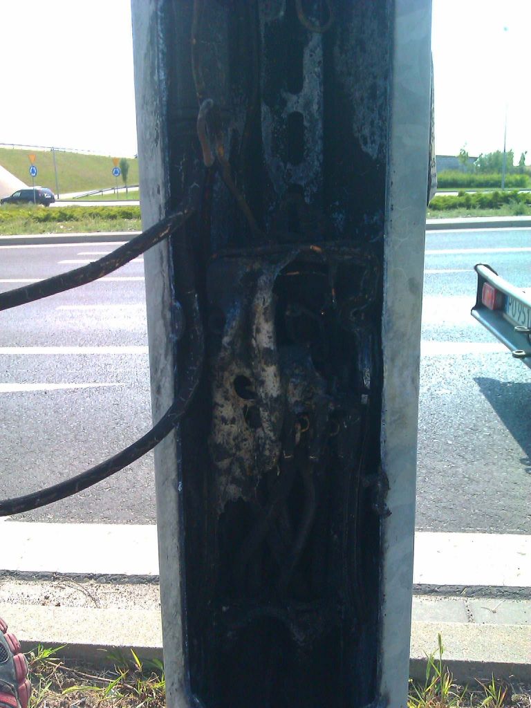

wnęka słupowa z tabliczką Rosa a w zasadzie tym co po niej zostało
47231

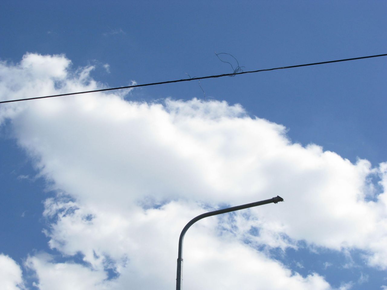

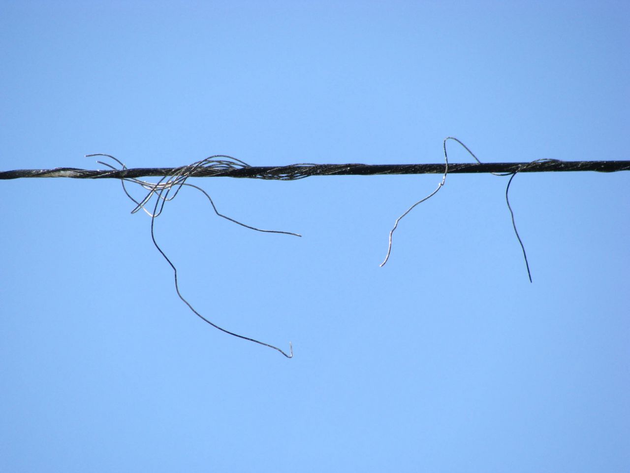

Tą linie wyłączyła automatyka tylko na chwilę
Tak wygląda przewód linii po kolizji z ta latarnią ;)
47329
47328
