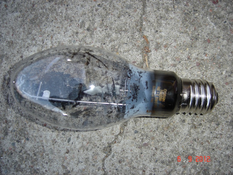

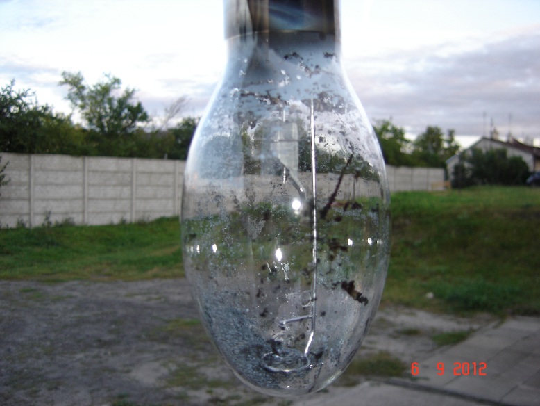

Uszkodzone lampy metalohalogenkowe.

Postprzez DarekG » 17 września 2012, 11:40
Co się stało temu Osramowi? :shock:

Postprzez lumix26 » 17 września 2012, 18:19
Czym on tak oberwał :roll:

Postprzez litak1 » 17 września 2012, 18:31
To nie jest od uderzenia tylko rozerwany jarznik, zdarza się czasem, z różnych powodów

Postprzez Lampka » 17 września 2012, 18:43
MH nieraz mają jarzniki w taki sposób rozerwane. Miałem z tym do czynienia, także u małych mocy. Dlatego MH to nie są zbyt bezpieczne lampy, jeśli chodzi o zabawę nimi, mają bardzo wysokie ciśnienie gazów wyładowczych. W dodatku łuk elektryczny może zacząć "ślizgać się" po ściance jarznika i przetopić ją, albo spowodować wybrzuszenie - to jest bardzo częste zjawisko.
