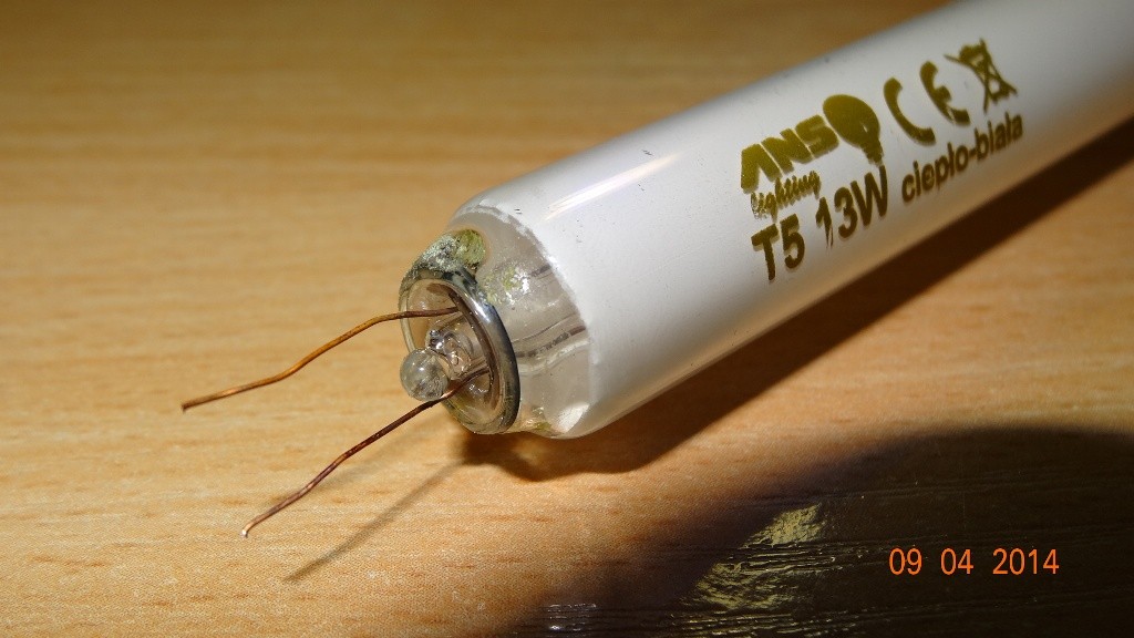

Kupiłem dziś nową świetlówkę do oprawy w kuchni. Po kilku ciężkich próbach jej wkręcenia zastałem taki oto efekt:
Da się końcówkę jakoś przykleić np. klejem Kropelką?

Ten trzonek da się naprawić, właściwie stała się tam taka rzecz, że odkleił się on od szkła po prostu ;) Jeżeli wyszły druty z elektrody, to trzeba je po prostu włożyć w te bolce. Jak ją wkręcisz do oprawki, to na pewno nie wypadnie, nawet, jak trzonka nie podkleisz.

a trzonek można podkleić popularną "kropelką "
