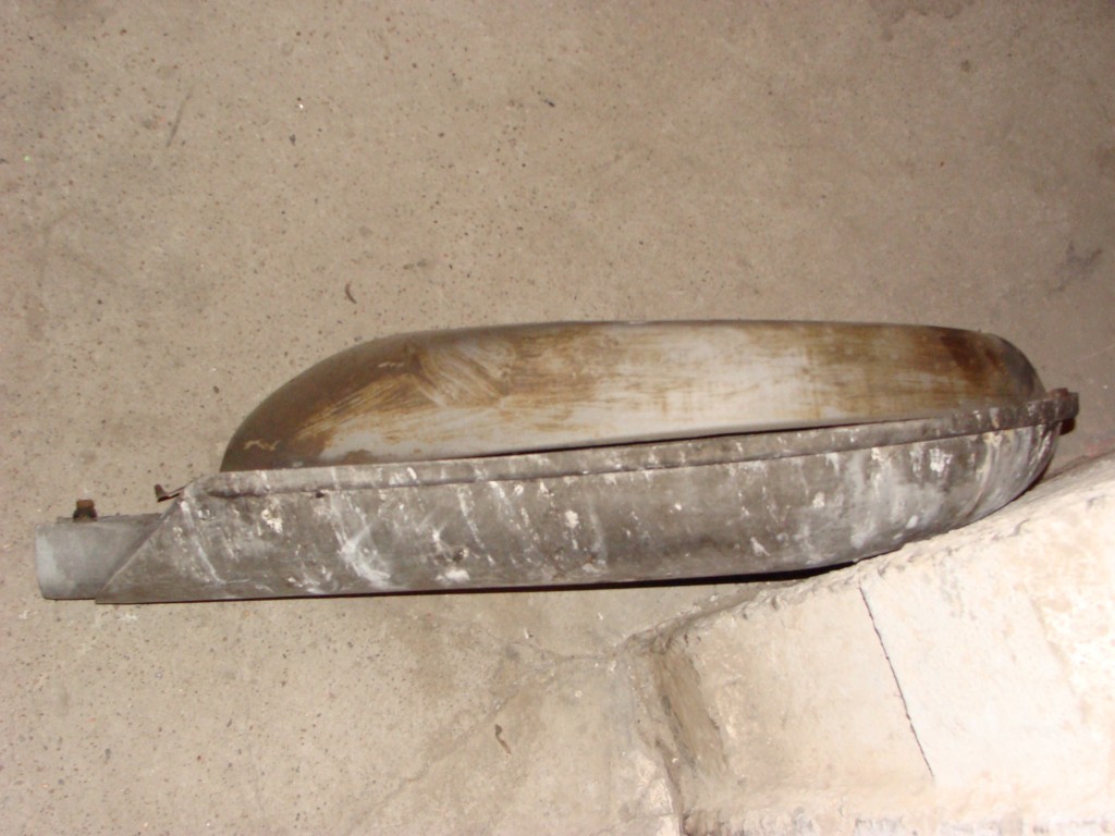

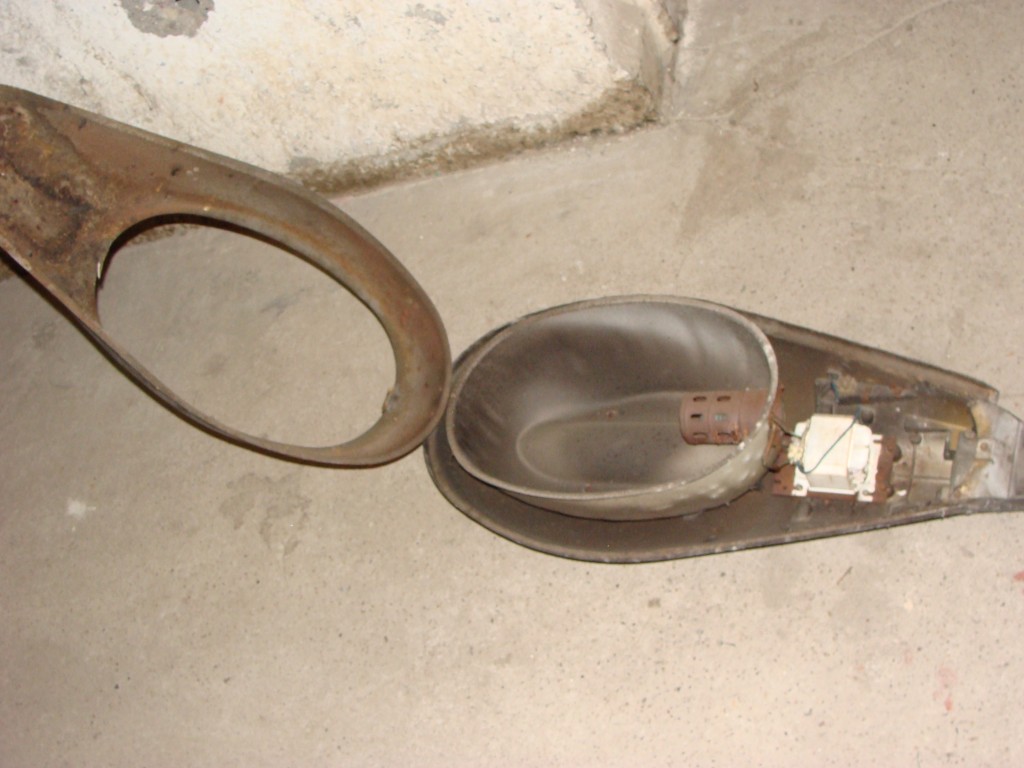

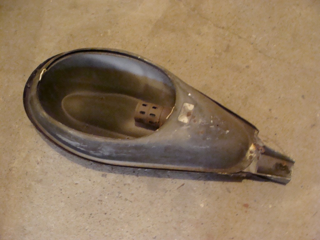

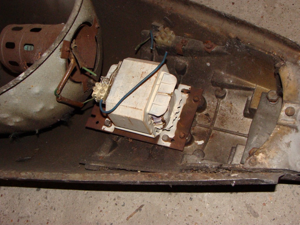

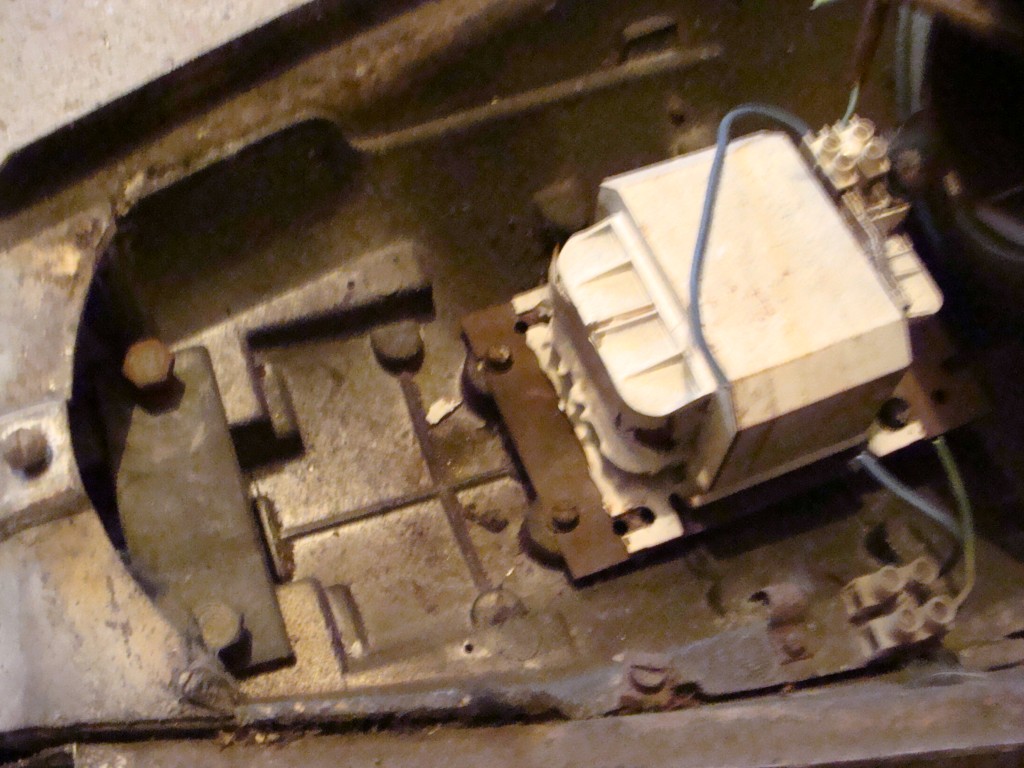

Postprzez Utilizer » 7 maja 2014, 11:34

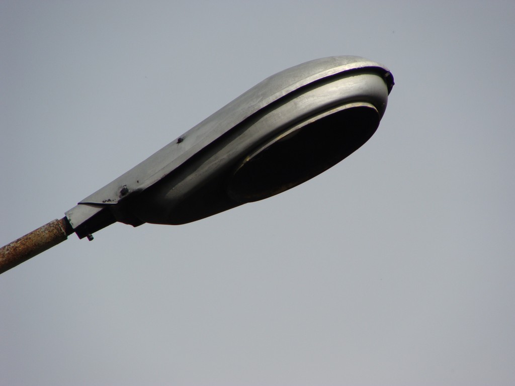

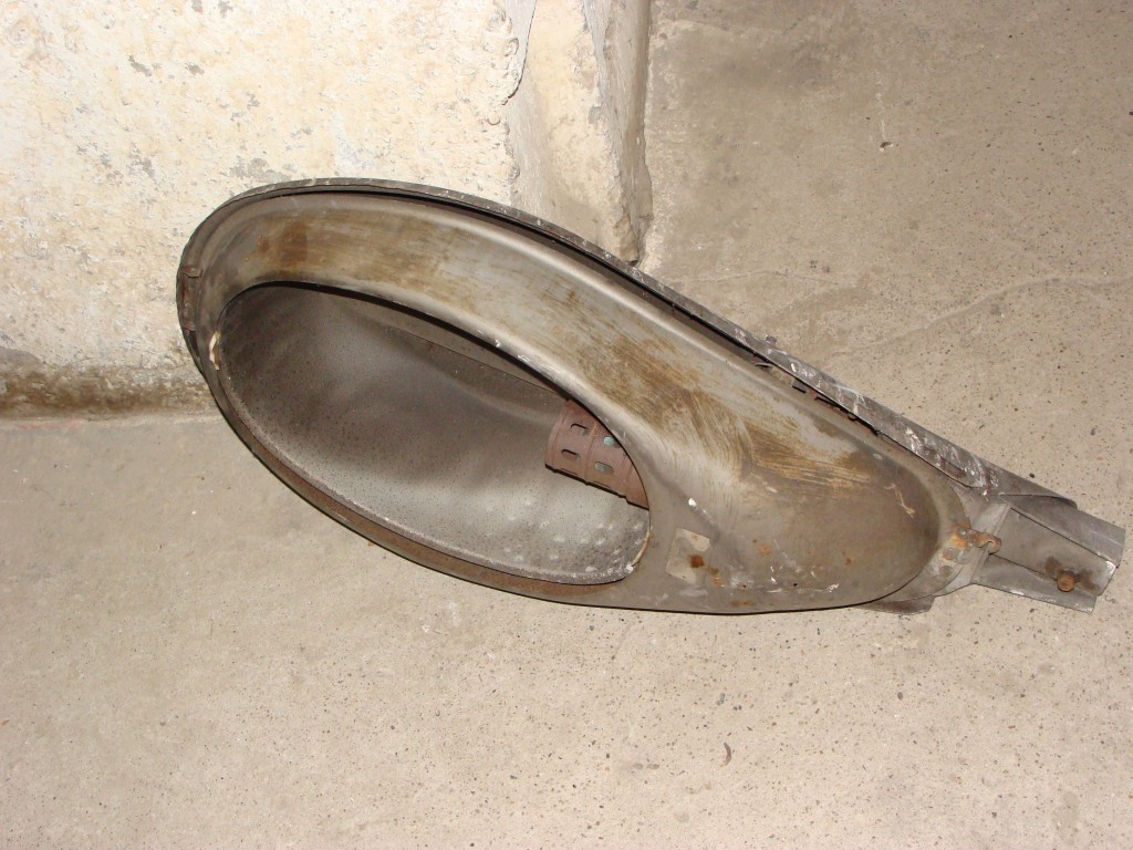

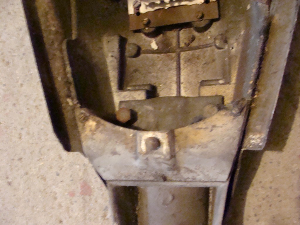

Gratki :) Tak to jest ORZ-7, ORZ-6 ma inny rozstaw śrub pod statecznik. Podstawka to oczywiście przeróbka, a co do statecznika powinien pasować, ale to niech lepiej się wypowie ktoś jeszcze :P
Postprzez MRP200 » 7 maja 2014, 11:40
Widoczny na fotkach statecznik jest znacznie nowszy. Oryginalnie stosowane były stateczniki zalewane w szarym kolorze, i do nich pasuje rozstaw oryginalnych otworów. Poza tym w oprawie brak kondensatora kompensacyjnego. Może uda się zdobyć 18 mF / 400 V w sześciennej obudowie, bo taki by tutaj najlepiej pasował. Aha, w tych oprawach nie występował układ zapłonowy.

Postprzez strike241 » 7 maja 2014, 12:46
Pierścień do ORZ i kondensator starego typu ten prostokątny pod 250 watt będę miał :mrgreen:
Stateczniki które posiadam to SRI 250 z 1969 roku ELGO Gostynin. Są to 2 leżaki magazynowe.
I nie wiem czy ten statecznik będzie zgodny z tą oprawa. Czy szukać innego statecznika.
Pozdrawiam Dominik

Postprzez MRP200 » 7 maja 2014, 13:05
SRI 250 to zapewne ten statecznik jak na poniższej fotce. Będzie idealny

Postprzez strike241 » 7 maja 2014, 13:16
Dzięki wielkie :D Tak to dokładnie ten sam. Jak zbiorę wszystkie Oryginalne części pod tą oprawe to zacznie się remont :mrgreen:

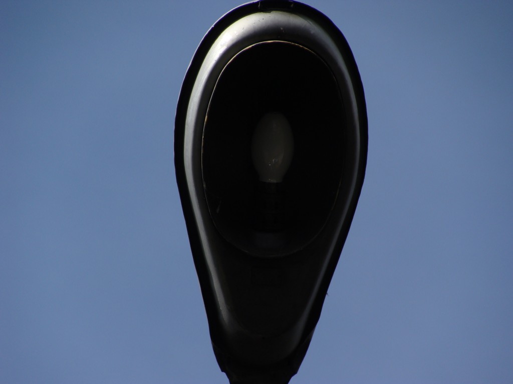

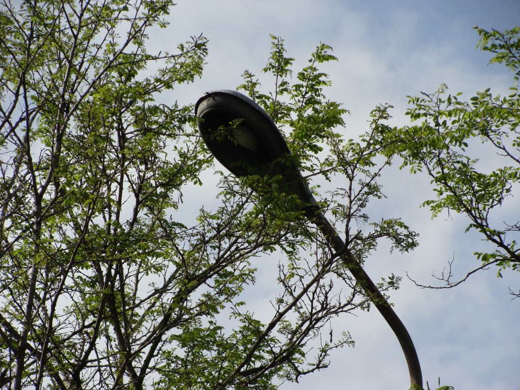

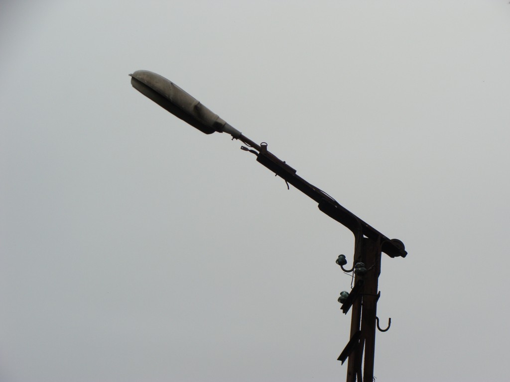

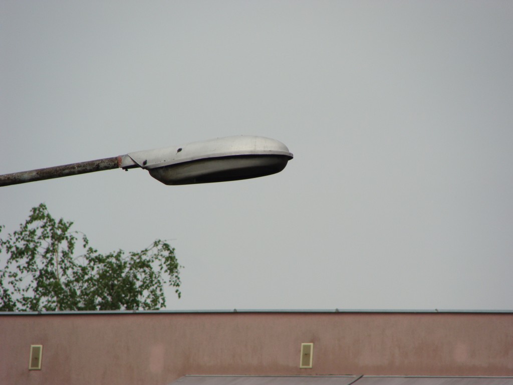

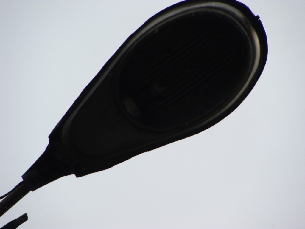

Postprzez strike241 » 7 maja 2014, 18:39

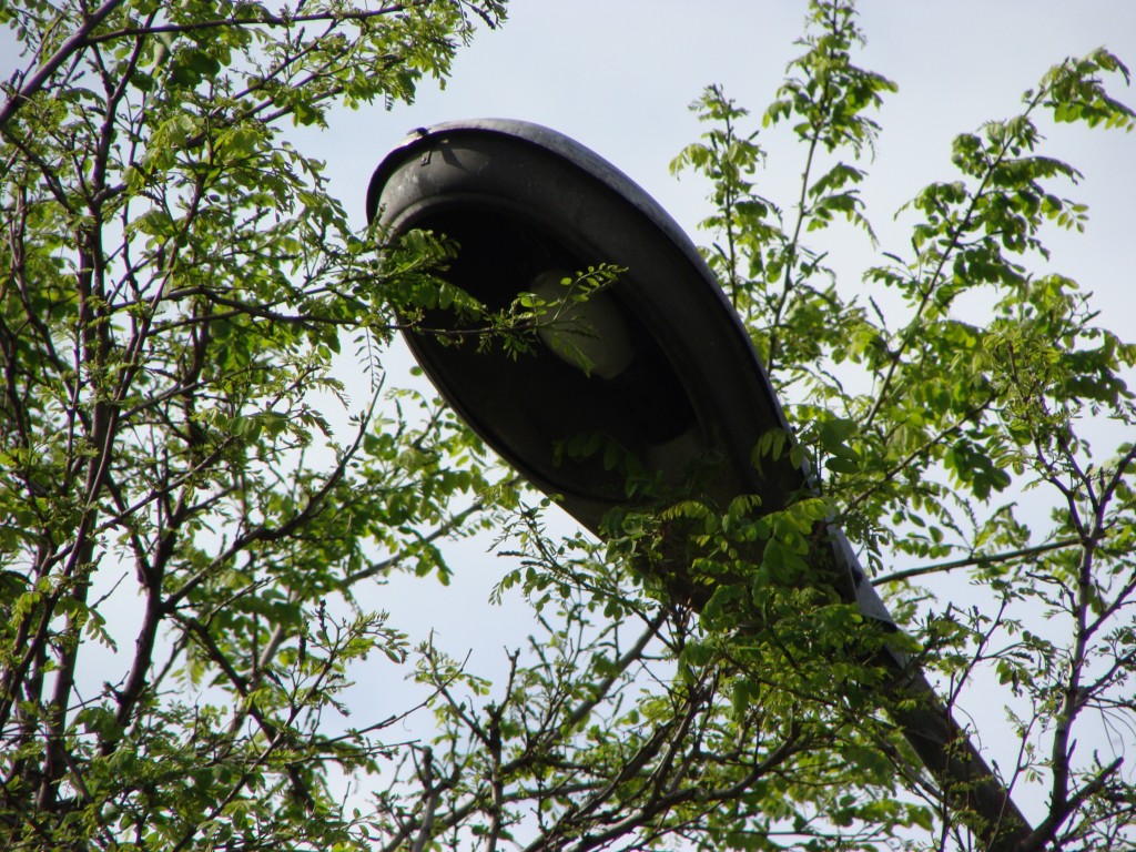

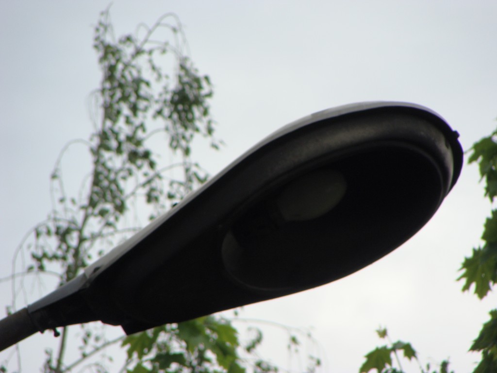

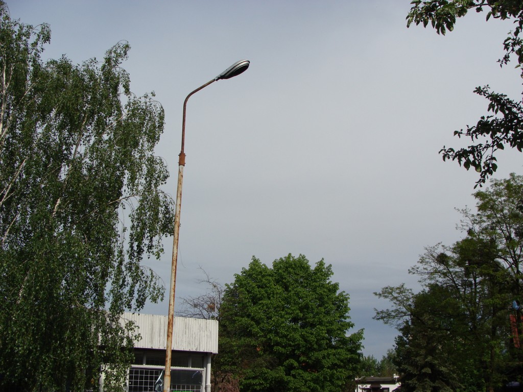

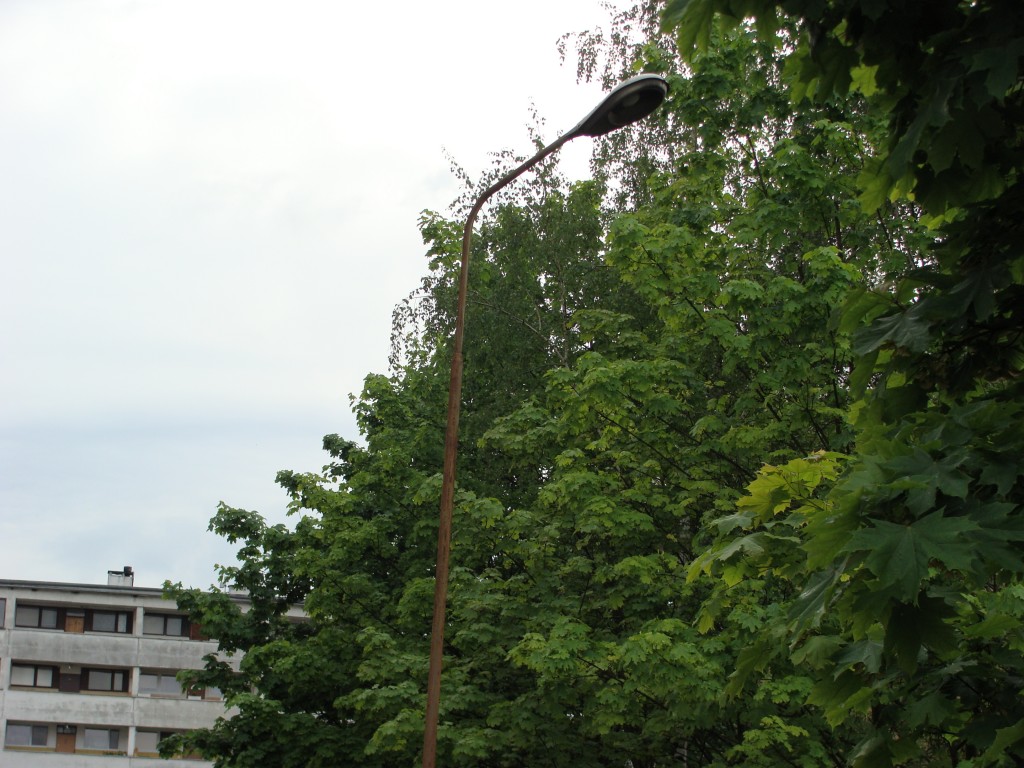

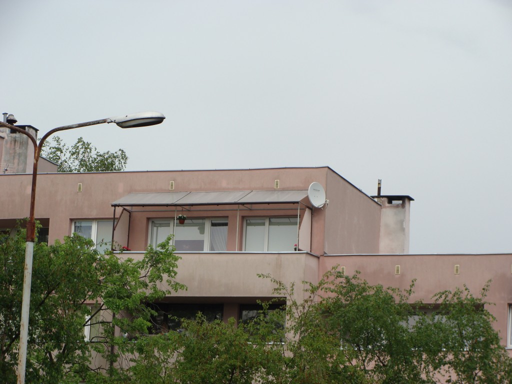

Następna porcja śliczniuśich łyżeczek :mrgreen: Zawsze tak się kończy spacer z żona gdy mam aparat pod ręką :mrgreen: Uwielbiam te oprawy
Pozdrawiam Dominik

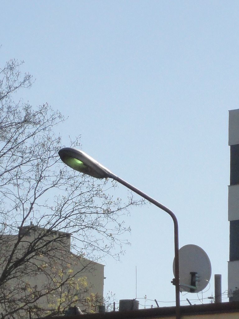

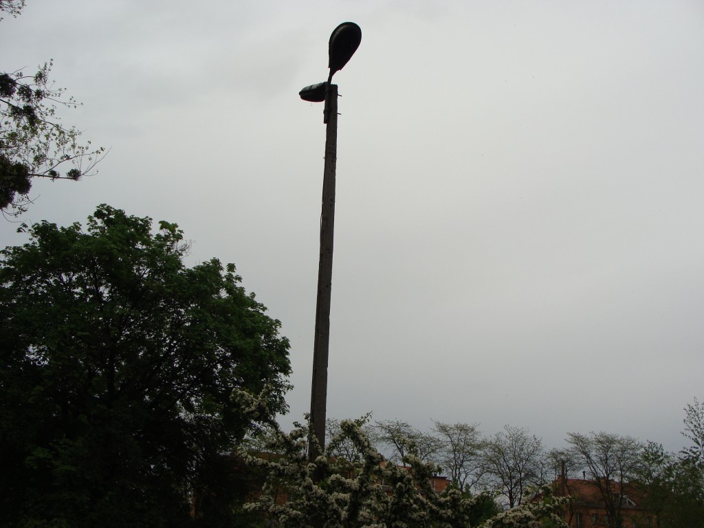

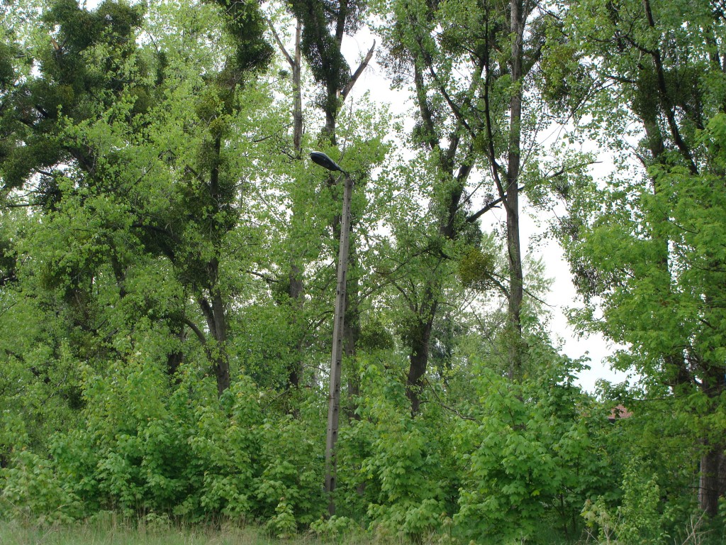

Postprzez trojmiejski » 7 maja 2014, 19:28

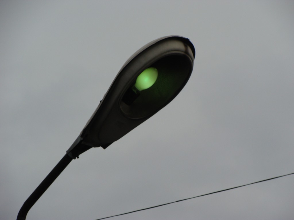

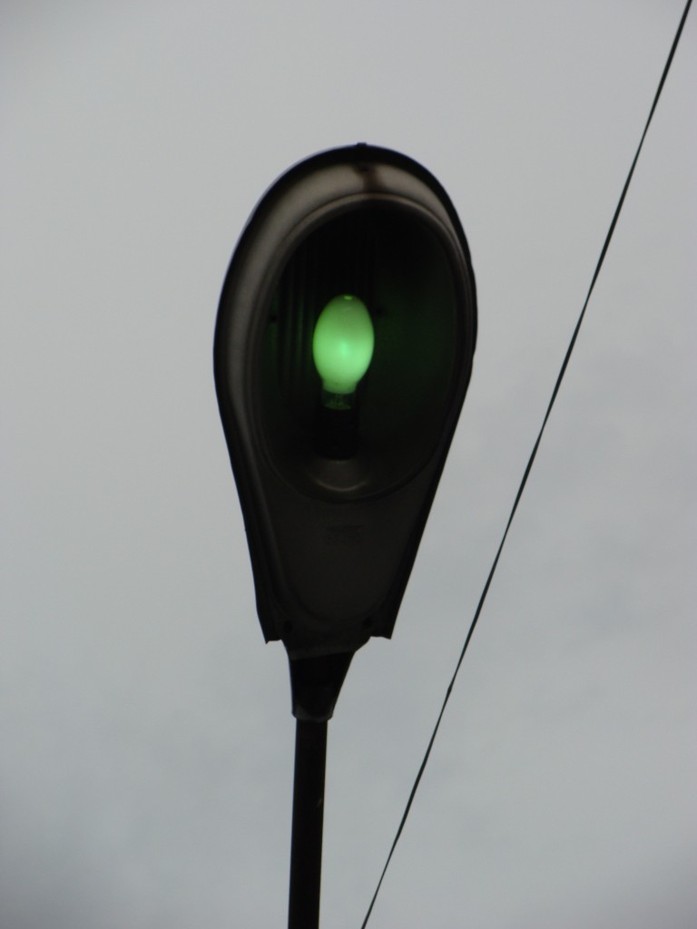

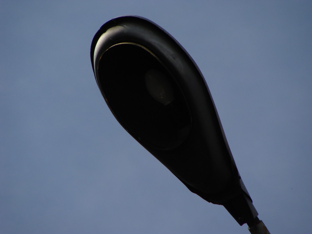

trojmiejski napisał(a):
trojmiejski napisał(a):Łycha (również i trumienka) widoczna z ulicy Litewskiej i Poleskiej w Gdyni:
Od tamtych zdjęć minął rok, a ta łyżka wciąż działa bez ustanku:
Po tych fotkach z 2012 i 2013 roku chciałem dla zasady pokazać tę łyżkę ze świecącym LRFem także teraz, tym bardziej, że na początku kwietnia widziałem ją wciąż świecącą. Dziś z okna pociągu widziałem, że LRF po tylu trudach w końcu zdechł :twisted: .

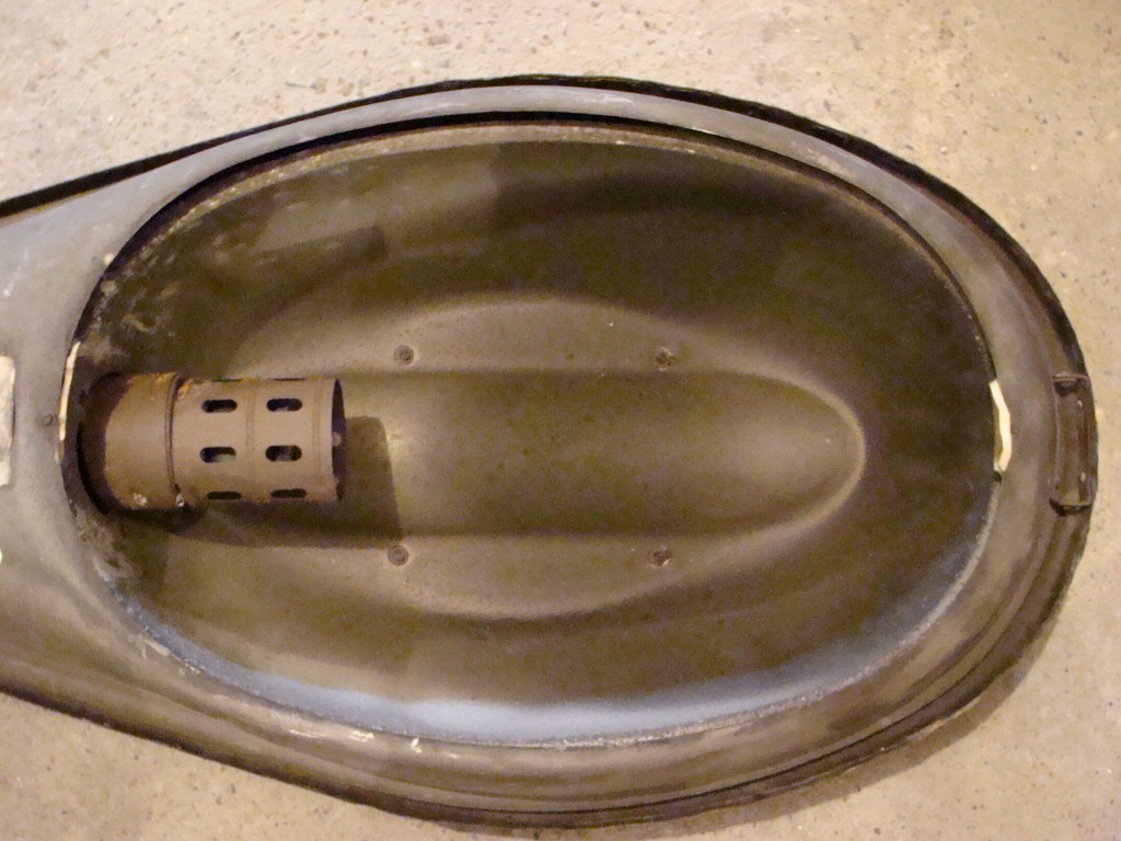

Postprzez strike241 » 7 maja 2014, 20:08

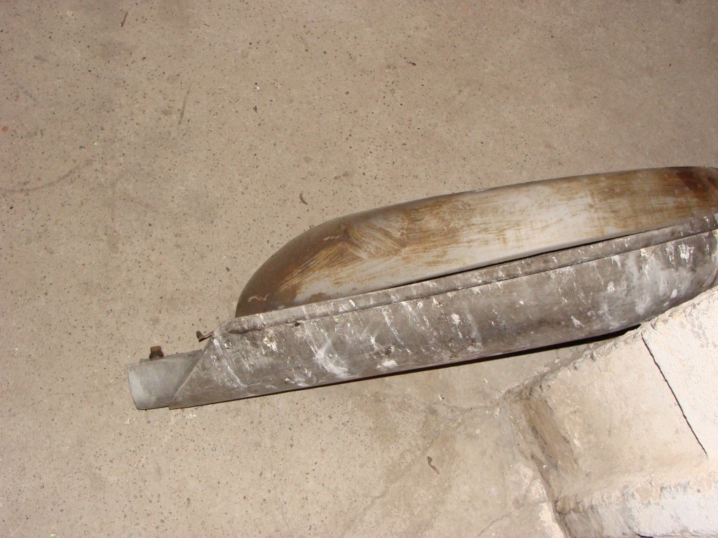

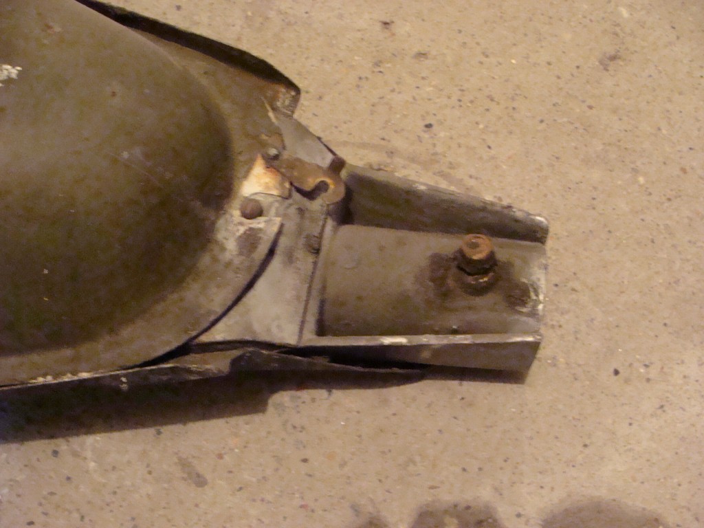

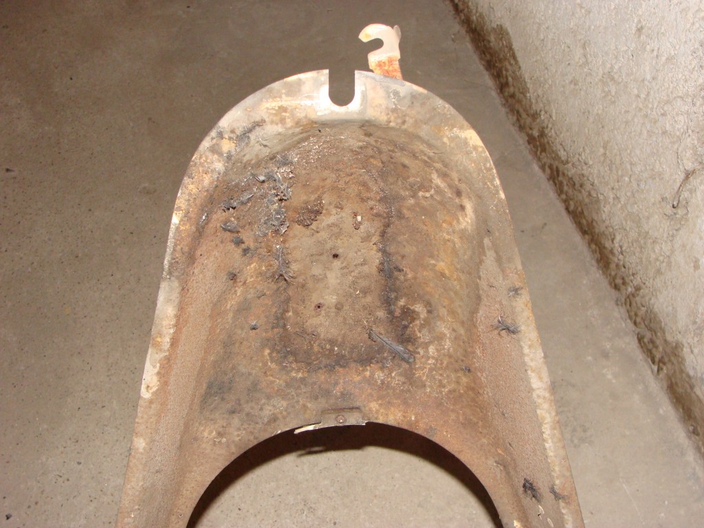

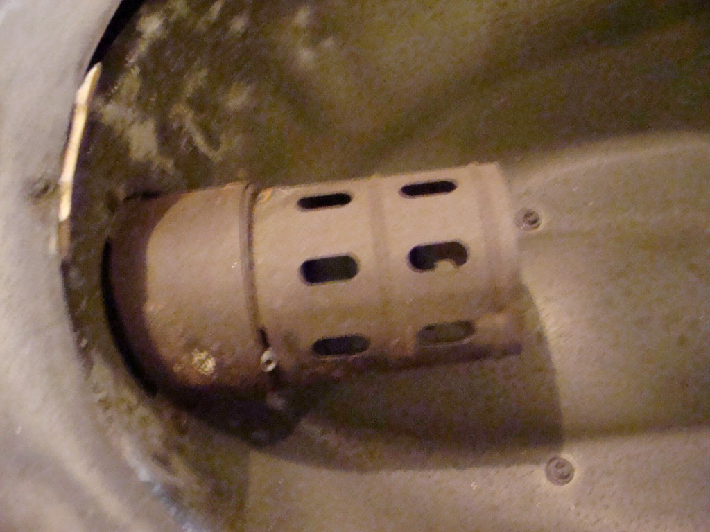

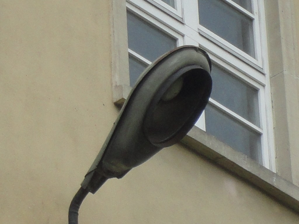

strike241 napisał(a):Nie wiedziałem gdzie zamieścić ten post ale to oprawa ORZ-7 ? to daje tutaj :mrgreen: Nie daje do działu kolekcje bo oprawa jest przed remontem.
Mam do wszystkich pytanie. Ta oprawa to na 100% ORZ-7 ? Oprawa jest po przeróbce wymianie układu zapłonowego. Drugie pytanie statecznik ELGO 250 jest zamocowany na takiej podstawce. To oryginalna podstawka czy przeróbka , bo statecznik nie pasował rozstawem śrub do aluminiowej podstawy?
I 3 pytanie czy statecznik SRI 250 ELGO Gostynin z 1969roku będzie zgodny do tej oprawy czy potrzeba tego starego statecznika z widocznymi uzwojeniami podobnymi do Transformatora?
Wreszcie udało mi się załatwić ta oprawę od chłopaków z oświetlenia drogowego :mrgreen: jestem podekscytowany i nie ukrywam tego :mrgreen: :mrgreen:
Niestety uciekła mi ORZ-6oo Z oryginalnym układem zapłonowym. była wcześniej :evil:
Ale mam nadzieje ze jeszcze coś mi wpadnie ;)
Mam jeszcze pytanie do wszystkich bo zapomniałem wcześniej:( Kto jest producentem tej łyżki? Mesko czy A-20 ? Po czym to rozróznić?
Pozdrawiam Dominik

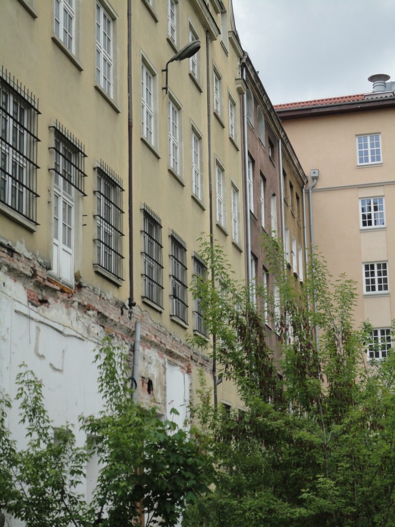

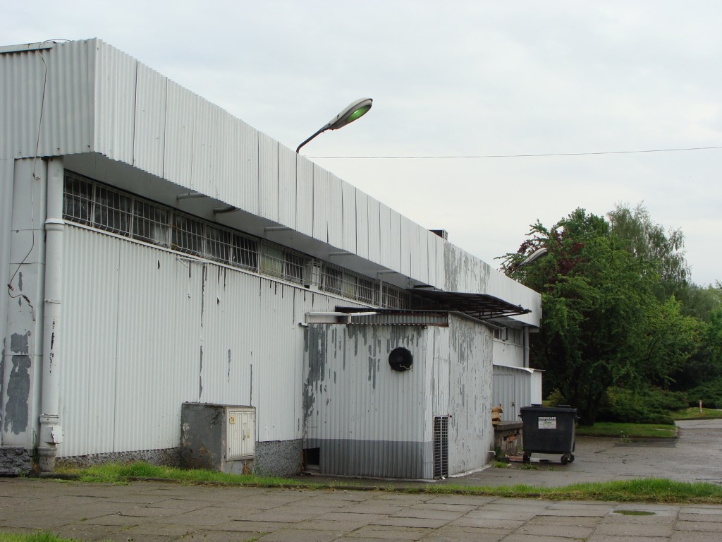

Postprzez trojmiejski » 8 maja 2014, 20:55

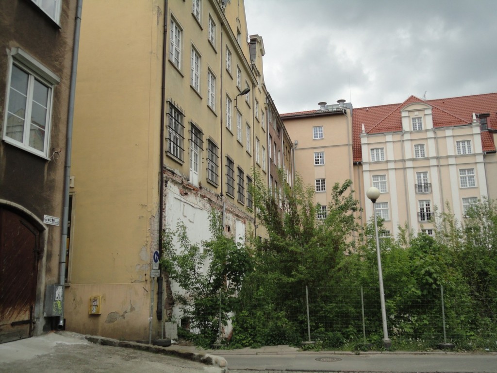

Gdańsk Główne Miasto:
Inna starsza sztuka:
Posty: 11258
Postprzez lumix26 » 8 maja 2014, 21:02
o w jakimi dobrym stanie jest ta z metalowym pierścieniem :) :roll:
