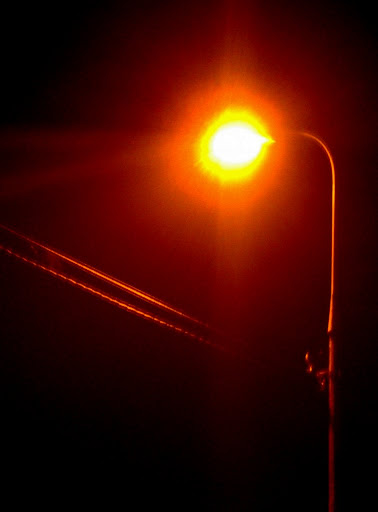

Dlaczego Strada oślepia?
Bo daje zbyt silne dwie widoczne wiązki - wystarczy trochę mgły, by pokazały się niedoskonałości projektu poprawionego odbłyśnika tej oprawy:
Projekt tej oprawy ma już swoje lata, ale jeśli Strada jest sensownie konserwowana to daje sporo światła.
Jeszcze gorzej oślepia OURW250 z tubularną sodówką:
Post poprawiłem, przekleiło mi się nie to zdjęcie z albumu w Picasie.

W czasach, kiedy ona powstawała nie było lepszych opraw oświetleniowych, więc nic dziwnego, że dzisiaj ma niezbyt dobre parametry.

slaweklampy napisał(a):W czasach, kiedy ona powstawała nie było lepszych opraw oświetleniowych, więc nic dziwnego, że dzisiaj ma niezbyt dobre parametry.
tak czy inaczej te parametry da sie dosc mocno skorygowac instalujac sodówke eliptyczną pokrytą np NAV - E 150W lub 250W ;) wtedy jest baja :)

Właśnie tak, obsadzenie sodówki eliptycznej pokrytej daje o wiele lepsze efekty - zgadzam się. Zgadzam się też, że jest to niezła oprawa, dobrze oświetla ulice i nowsze wykonania nie zbierają tyle syfu. Ale czasami daje po oczach a akurat zdarzyła się odrobina mgły, by móc pokazać ten efekt - dlatego te zdjęcia.
Też o sodówkach eliptycznych pomyślałem, ale nie udało mi się znaleźć na szybko Strady, która miałaby takie źródło, niestety.
Nie brałem też lepszego aparatu, bo akurat gorąca noc była, miejscowa policja miała pełne pałki roboty a pokazywanie się z profi lustrzanką samemu o tej porze w takich warunkach jest proszeniem się o kłopoty...

Parę lat temu na fragmencie ul. Twardej gdzie dziwnym cudem ostały się łyżki po "stradyzacji" centrum miasta która trwała do początku lat 90-tych wisiało 5 łyżek. Zastąpiono je jednymi z pierwszych Strad z "ulepszonymi" odbłyśnikami z sodówkami z bańką powlekaną - wtedy świeciły świetnie, po paru latach z tubularnymi już gorzej ze smugami światła na asfalcie...
Elgo powinno zalecać stosowanie powlekanych lamp w tych stradach z gładkimi odbłyśnikami. Do momentu kiedy były wykonane "z blachy jak formy do pieczenia ciast" to nie było problemu olśnienia.
Wystarczy zobaczyć jak źle oświetlona jest droga nr 7 w Jankach - odcinek do skrzyżowania z "gierkówką" jadą od strony Radomia a gdzie są kilkuletnie Strady OUS250

więc problem nie tkwi w odbłyśnikach a źle dobranym źródle światła :)

Leon, już poprawiłem. Na tych zdjęciach oprawy świecą podobnie, stąd pomyłka, nie zauważyłem złego przeklejenia fotek.
