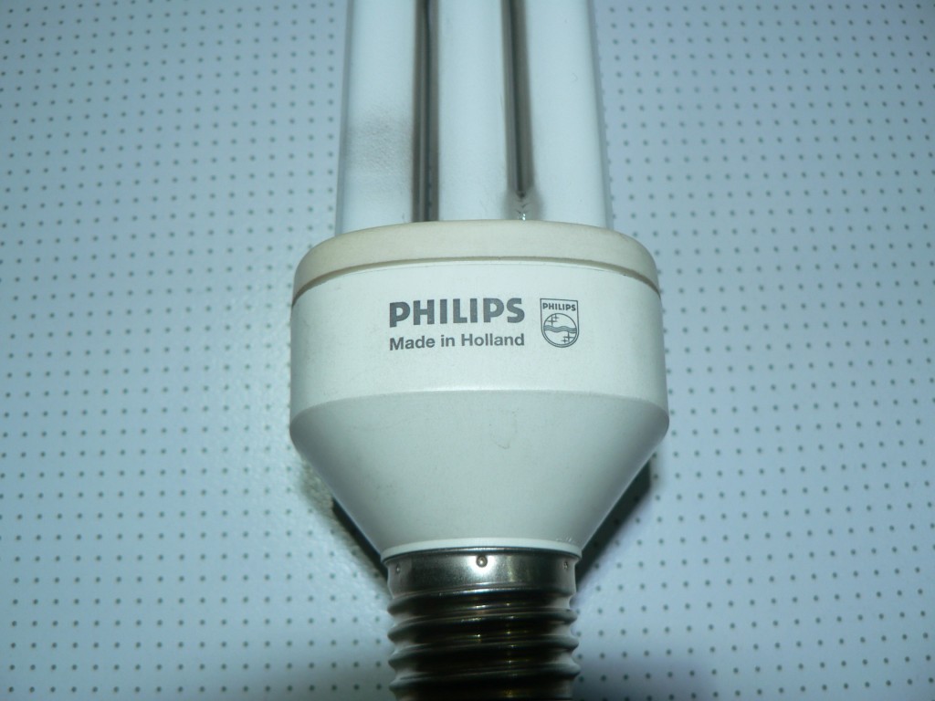

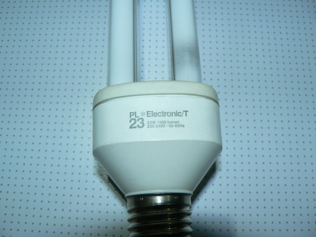

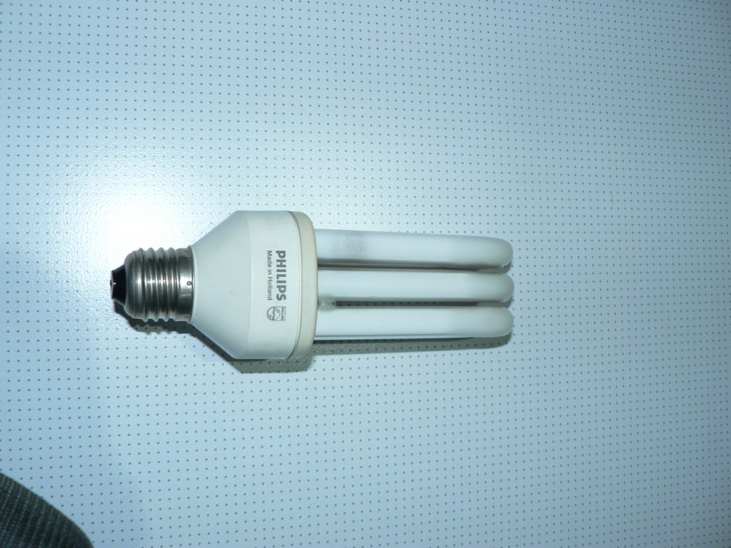

Proszę Lampko ;)

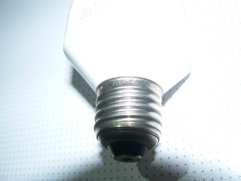

Miałeś rację kod roku znajduje się na gwincie. Rurka przykopcona symetrycznie po obu stronach. Myślę że padła elektronika bo nagle zgasła bez migotania czy świecenia na niebiesko przy elektrodach. Ale zobaczymy jak kiedyś znajdę czas to rozbiorę i pomierzę ;)

No tak, czyli październik 1995 ;)
Spróbuj ją postukać, może jeszcze zaskoczy - w klasycznych philipsach czasem żarnik przepalał się zanim emiter zdążył wyparować na całości i po zmianie pozycji, żarnik jeszcze zaczepiał się i zamykał obwód i świetlówka działała dalej. Natomiast, jeśli padła elektronika, a rura sprawna, to można ją jeszcze wykorzystać ;)

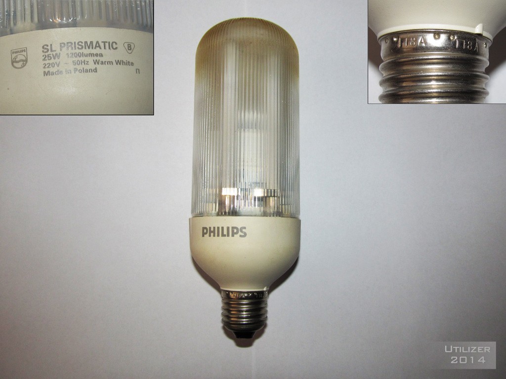

SL Prismatic którego dostałem od pewnego forumowicza, używam od kilku lat i nie robi to na nim wrażenia bo nadal działa :D

Styczeń 1998 - modele z tych serii jeszcze były trwałe. Przy zmianach technicznych, jakie nastąpiły pół roku później, lampy te nie były już tak regularnie długotrwałe (choć nadal potrafiły świecić z 10 lat) ;)
