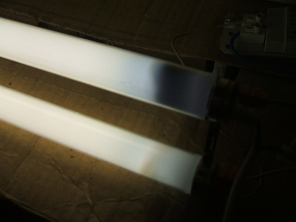

Postprzez trojmiejski » 29 kwietnia 2015, 17:00

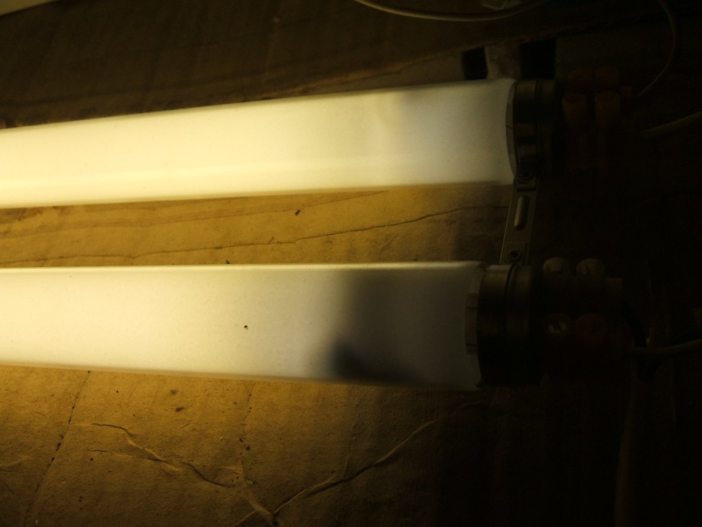

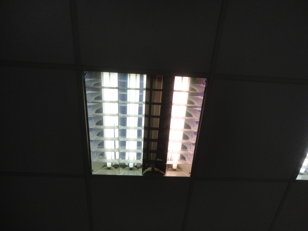

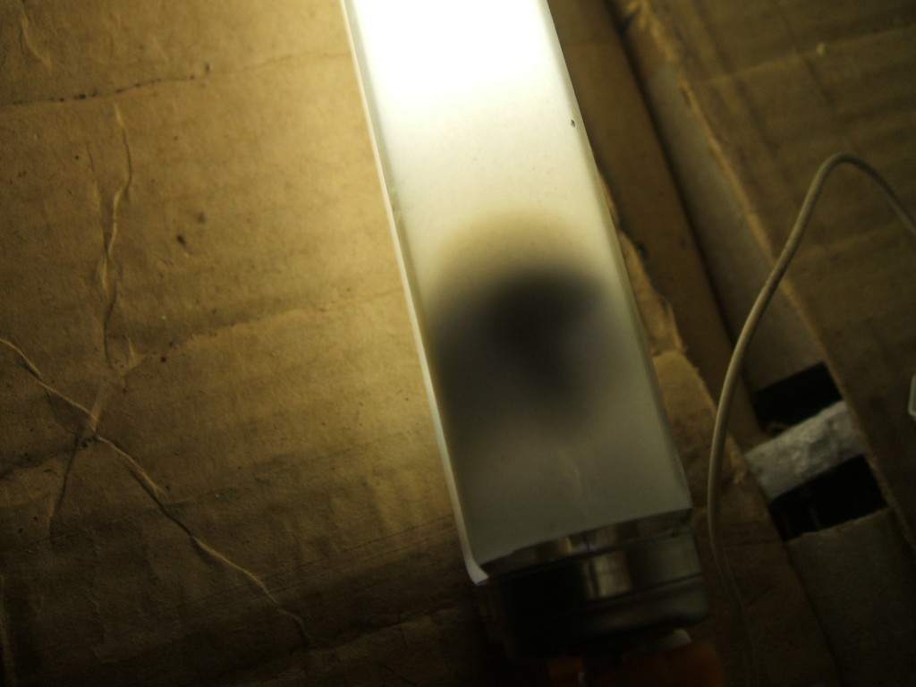

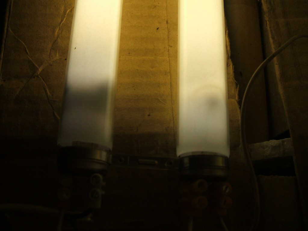

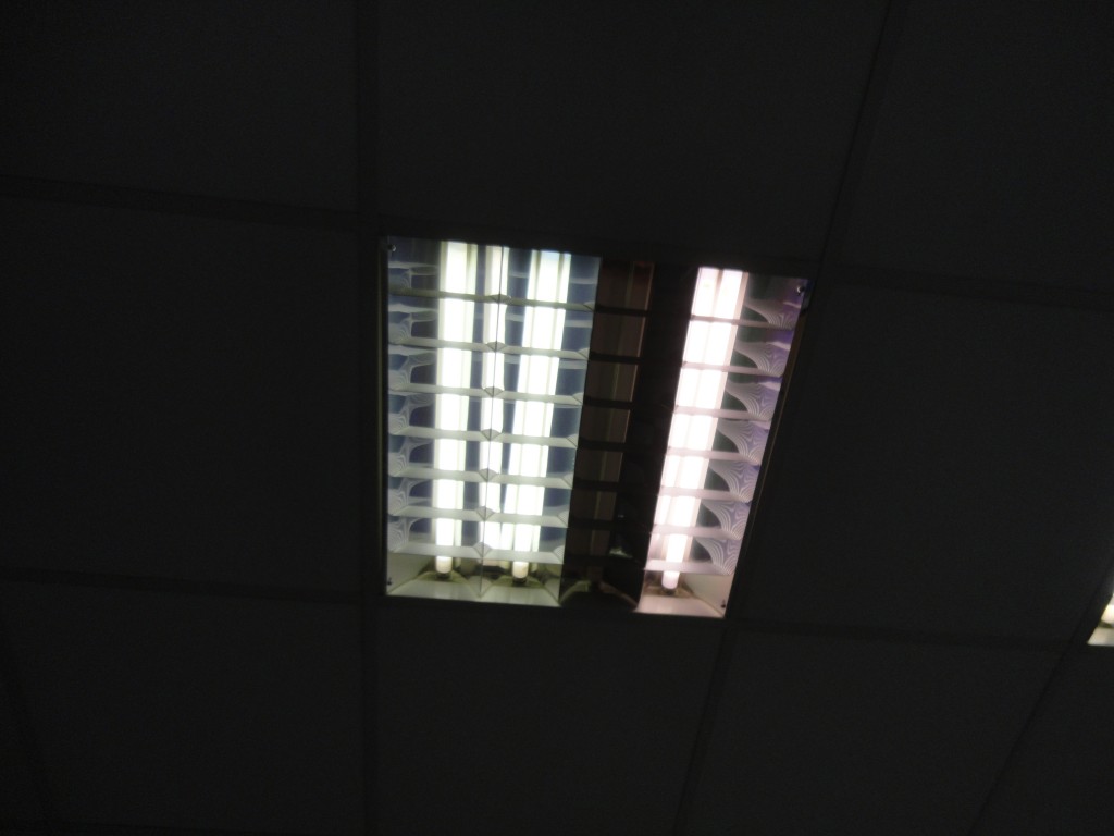

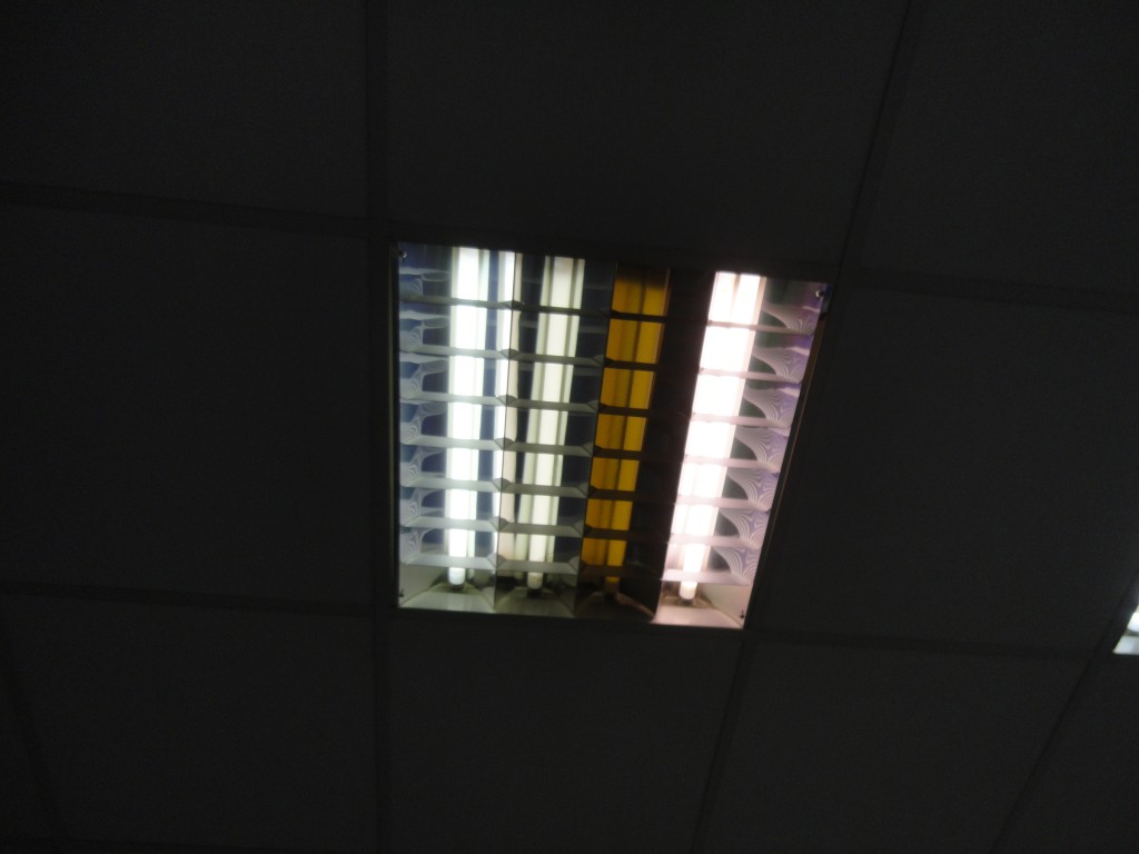

Świetlówka w typowy sposób mrugająca z powodu zużycia i do tego oddziałująca na będącą w parze sprawną świetlówkę (widać to na trzecim zdjęciu):

Postprzez jacekk » 29 kwietnia 2015, 18:33

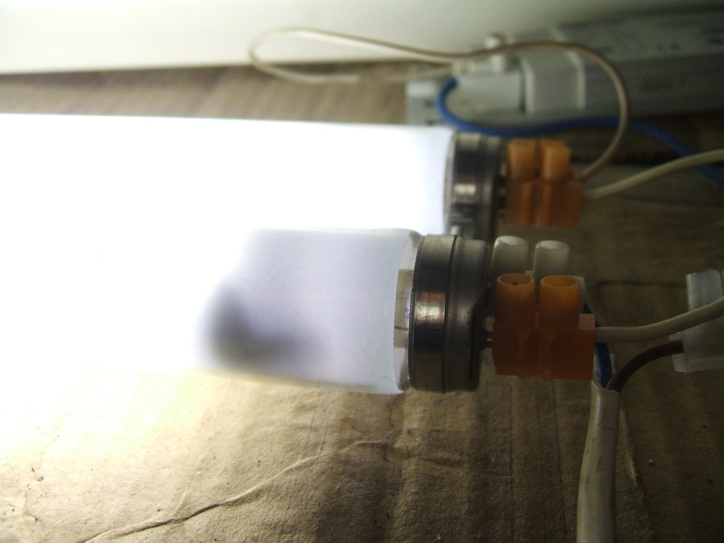

Kolorek jak przy dobijaniu kija 18W ;) Przy stopniowym zwiększaniu napięcia na żarnikach z początku świeci sama skrętka, potem dochodzi do zapłonu gazu. Przy stopniowym zwiększaniu prądu kolor pięknie się zmienia z dziennego przez róż, fiolet, aż do barwy typowej do sody po czym stapia się skrętka i doprowadzenia.

Postprzez Lampka » 30 kwietnia 2015, 22:15
jacekk napisał(a):Kolorek jak przy dobijaniu kija 18W ;) Przy stopniowym zwiększaniu napięcia na żarnikach z początku świeci sama skrętka, potem dochodzi do zapłonu gazu. Przy stopniowym zwiększaniu prądu kolor pięknie się zmienia z dziennego przez róż, fiolet, aż do barwy typowej do sody po czym stapia się skrętka i doprowadzenia.
Kwestia jest tutaj głównie w spadku napięcia w obszarze elektrody, który wraz z parowaniem emitera z elektrod powiększa się. Rośnie też ciemnia Crookesa, co dobrze widać gdy świetlówkę zasili się prądem wyprostowanym. Jony bombardują w elektrodę z coraz większą energią, co powoduje coraz silniejsze rozżarzanie się żarnika. Gdy ten się przerwie, wówczas obciążony staje się mniejszy fragment elektrody (w ekstremalnych przypadkach sam drut wsporczy), co właśnie skutkuje szybkim jego stopieniem. Wtedy cząsteczki metalu odrywają się z dużą energią od resztek elektrody, ale wg mnie także wyemitowane elektrony mają dużą energię, co skutkuje pojawieniem się czerwonej / różowej poświaty wokół resztek elektrody. Gdy reakcje przejściowe osłabną i elektroda przestanie generować wyładowania termiczne, wówczas te reakcje słabną i świetlówka działa stabilnie, np. z efektem prostownikowym przy zasilaniu sinusoidalnym. Z resztek zdegradowanej elektrody (jak i z elektrody bez emitera) emitowane jest jedynie delikatne wyładowanie jarzeniowe bez oddziaływania termicznego.
W oprawach 2x18W lub 4x18W, świetlówki łączone są parami szeregowo, stąd oddziaływanie jednej na drugą.

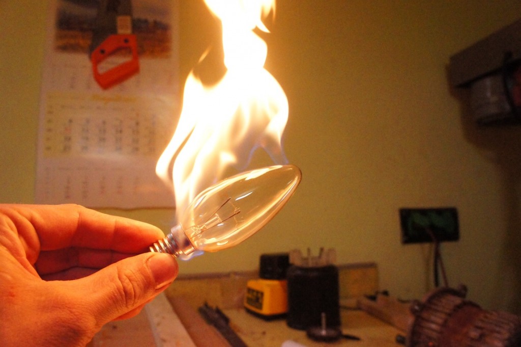

Postprzez jacekk » 1 maja 2015, 20:07
Żarówka mi się spaliła :mrgreen: Tak to jest jak się zapala światło... :D

Postprzez bartek380V » 1 maja 2015, 20:59
Na trzecim planie widze DeValta 14,4 V 8-) 8-) 8-)

Postprzez jacekk » 1 maja 2015, 21:15
bartek380V napisał(a):Na trzecim planie widze DeValta 14,4 V 8-) 8-) 8-)
Zgadza się 8-) Przeżyła już Bosch-a Professional (silnik w Boschu jak rozrusznik w motocyklu... parę to miało!) i dwie sztuki Milwaukee. I dalej kręci jakby nigdy nic mimo że wkręciła niewyobrażalną ilość śrub, wkrętów, nawierciła kilometry otworów...

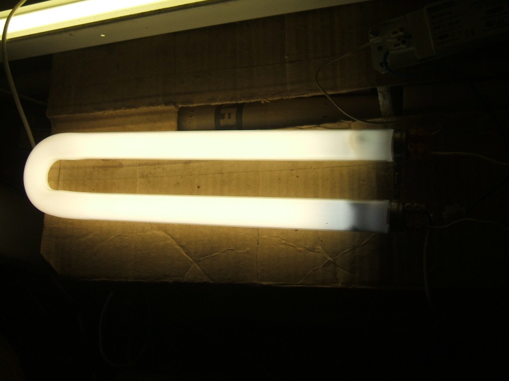

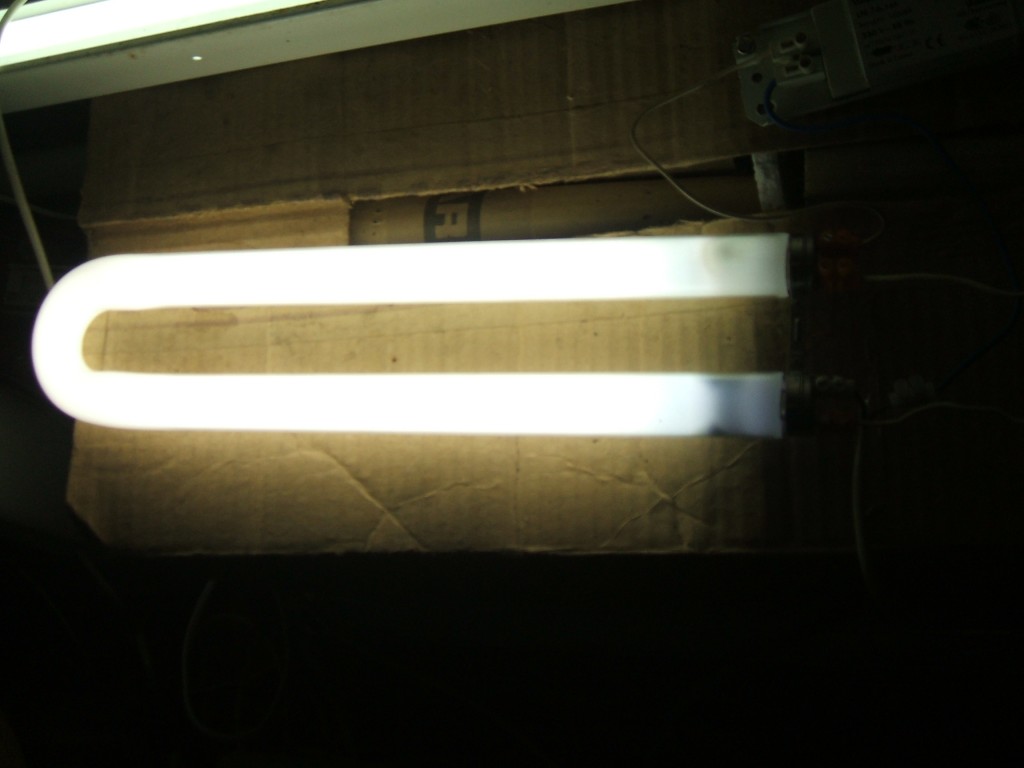

Postprzez toomm40 » 4 maja 2015, 11:11
niemiecka jakość -producent Osram deklarował ok 5000 h jako średnią trwałość , a tu było dobre 7000 h. test trwałości kolejnej świetlówki zakończony-Osram T8 16W "U" przepalony

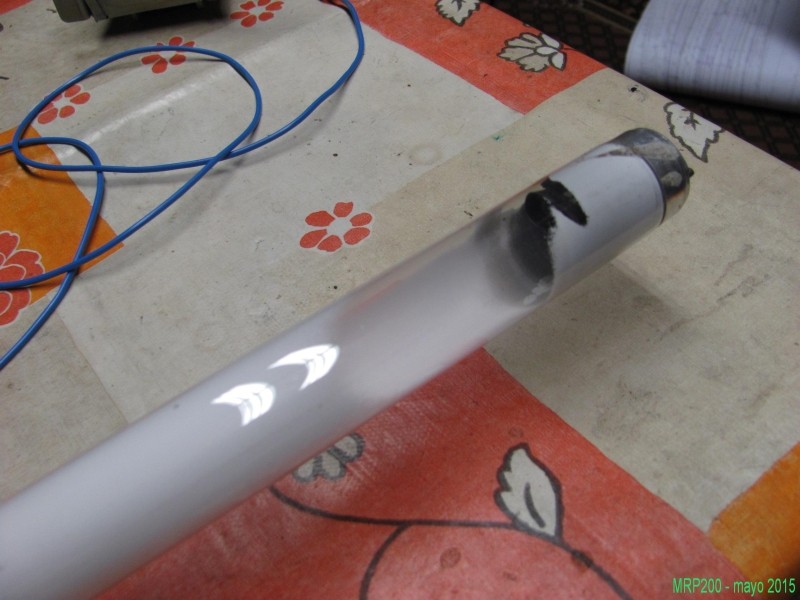

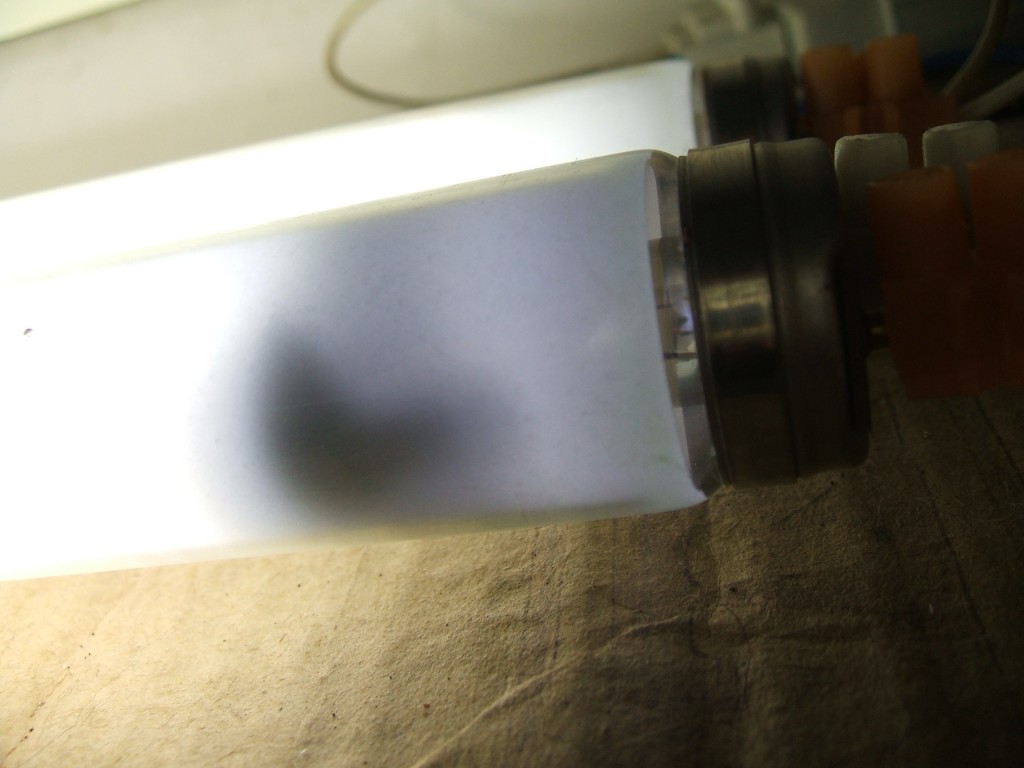

Typowa świetlówka T-8 po dłuższym męczeniu nagle zrobiła cyyyt. Trochę zdmuchnęło luminofor odsłaniając jedną z elektrod.

Postprzez Kondziu » 10 maja 2015, 09:01
Rozszczelniła ci sie i uciekł z niej gaz i pary rteci jest juz tylko szkłem nawet jak ja stłuczesz nie bedzie zadnego huku tylko brzek szkła :mrgreen:

Postprzez litak1 » 10 maja 2015, 10:46
Kondziu napisał(a):Rozszczelniła ci sie i uciekł z niej gaz i pary rteci jest juz tylko szkłem nawet jak ja stłuczesz nie bedzie zadnego huku tylko brzek szkła :mrgreen:
Nic nie uciekło z niej i po rozbiciu nadal będzie niebezpieczna :!:
