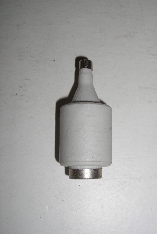

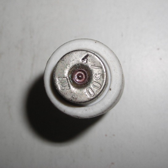

ja mieszkam w wierzowcu zbudowanym w latach 70-tych
u mnie WLZta o dziwo to 10mm2 CU , niestety już do mieszkań idą przewody 2x4mm ALu a pozniej rozdziela się to na 2 obwody często mieszane, akurat w moim mieszkaniu (gniazda) była pętla bezpuszkowa na przewdodach 1,5mm2 Cu , ale na oświetlenie dali u mnie mieszanine 1,5mm Cu z 1,0mm Cu :roll: zabezpieczenie gniazd mam automatem 15A (wiem ze to troche dużo) a na oświetlenie mam wstawionego topika 4A
niektorzy mi niewierzyli ze taki mam wiec daje foto ;)
, niestety w innych mieszkaniach nie jest juz tak wesoło, u jednej z sąsiadek znalazlem w obwodzie gniazd (gdy kazala mi zmienic gniazdo bo sie paliło) 1,0mm ALU zabezpieczone topikiem 20A :shock: , byly tam rownież mieszanki 1,5 alu a zaraz potem przewód miedziany rownież 1,5mm masakra :roll: juz niewspomne o ulozeniu przewodów w scianach, nigdzie nieszly prostopadle lub równolegle, tylko tak jak bylo wygodnie i gdzie popadlo :roll:
tak pozatym chcialem tez nawiązać do metody bezpuszkowej łączenia gniazd w pętle, juz wiele razy widzialem ze "Kowalski" po wymianie gniazda wtykowego poprostu rozłączal ta pętle i podlaczal tylko 2 przewody (bo np 3 mu sie ulamał a że wszystko nadal dziala to niechcial kombinować) często wlasnie w taki sposob sie to rozlacza i zaczynaja sie pozniej problemy z przegrzaną instalacja (szczegolnie to dotyczy Alu)
