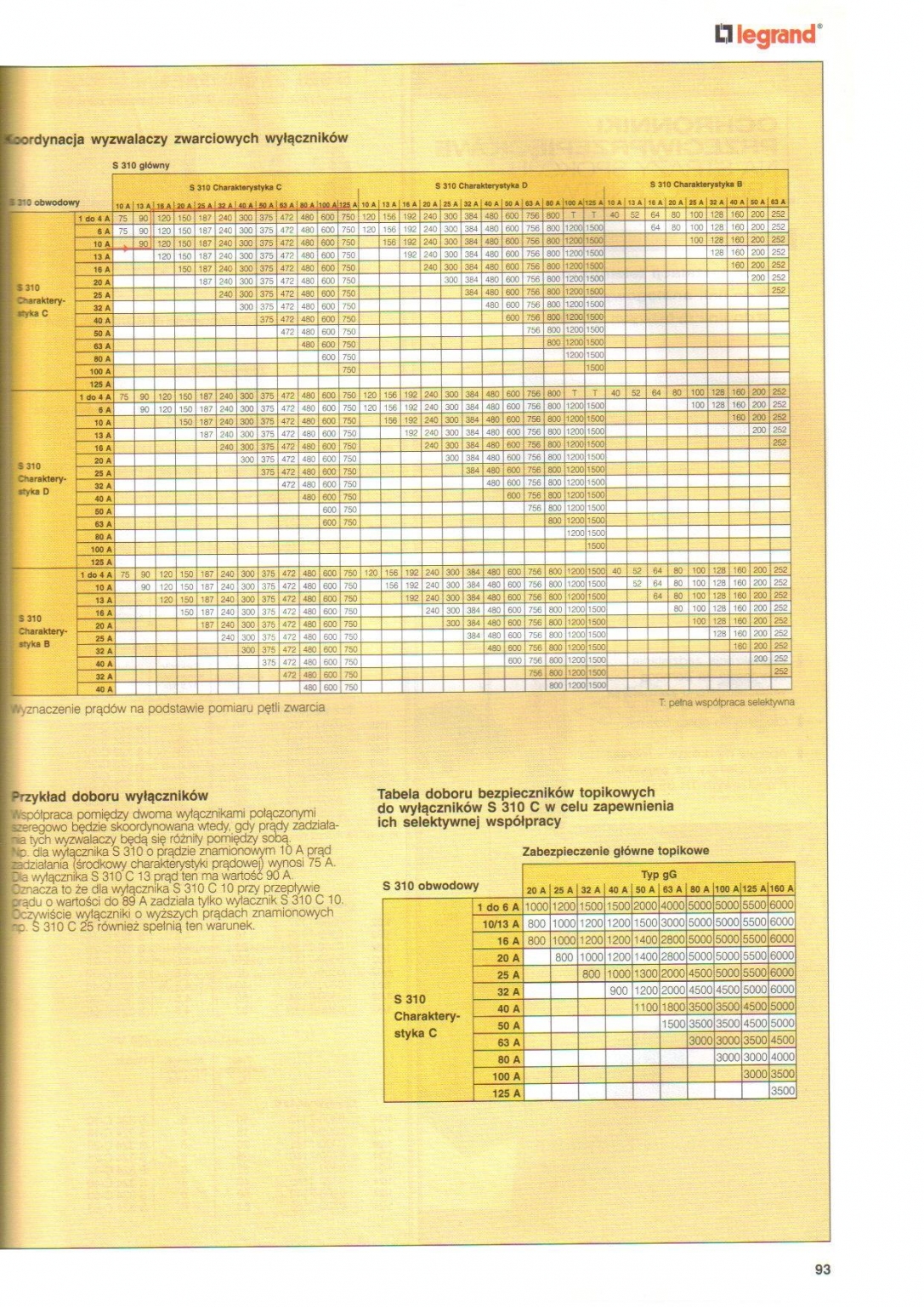

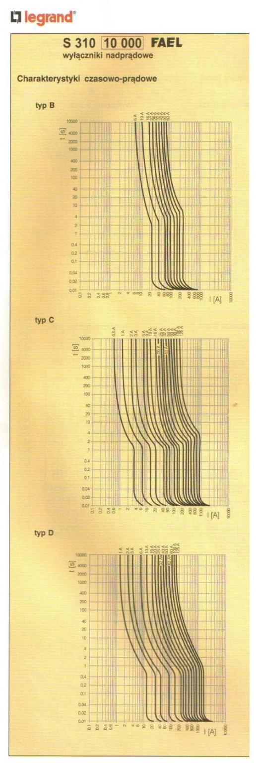

Stopniowanie zabezpieczeń, jak najbardziej zalecane, w wielu przypadkach sprawdza się niestety "tylko na papierze". Selektywność zadziałania wyłaczników instalacyjnych zależy od spodziewanego prądu zwarcia, który zależy od impedancji pętli zwarcia w miejscu ich zainstalowania. Jeżeli wartośc prądu zwarcia jest na tyle duża, że wchodzi w zakres działania wyzwalaczy zwarciowych stopnia "B" i "C", to selektywność zadziałania i tak nie będzie spełniona, ponieważ zadziałanie wyzwalaczy zwarciowych jest praktycznie bezzwłocznie. Jeżeli stopień "B" a nawet "C" poprzeczony jest wkładką topikową, to z reguły selektywność można łatwiej uzyskać, z uwagi na nieco dłuższy czas palenia topika w porównaniu z reakcją wyzwalacza zwarciowego.
Przykład. U mnie w domu impedancja pętli zwarciowej jest na poziomie 0,7 oma, co daje prąd zwarcia około 320 A. Z poniższych charakterystyk wynika, że w zastosowaniym na przedlicznikowym C25 na pewno zadziała wyzwalacz zwarciowy.
6173
Aby mieć zapewnioną selektywność musiałbym mieć na przedlicznikowym co najmniej C40 A.
6174
