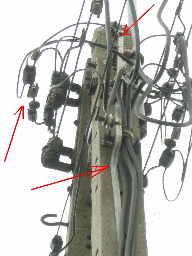

Wracając jeszcze na chwilę do problemu Whitesa.
To że budynek zasilany jest z linii napowietrznej wcale nie oznacza, że tam jest system TT, bo równie dobrze może być TN. Mój dom zasilany jest z linii napowietrznej, na dodatek napowietrznym przyłączem, a system na 100% jest TN-C (w budynku większościowo jest już TN-S). Tym bardziej że gość w energetyce potwierdził to tylko sugestywnie, nie sprawdzając tego w żadnych papierach, a miałem już parę okazji przekonać się, jaki bałagan mają w swoich papierach. Podali np. relację kabla n.n., który na gruncie okazało się, że ... nie istnieje (chociaż mógł przedtem istnieć).
MRP200
Moderator
Posty: 4292
Zdjęcia: 639
Re: Wymiana instalacji w mieszkaniu
Postprzez Whites86 » 9 kwietnia 2010, 07:38
MRP200 napisał(a):Wracając jeszcze na chwilę do problemu Whitesa.
dodam tylko że linia napowietrzna byla wymieniana, i jest wymieniona w całosci na nową izolowaną , nie ma już golych drutów
Posty: 19220

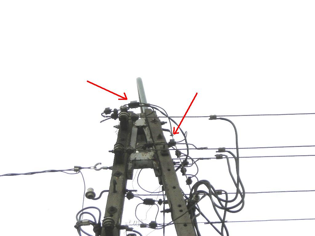

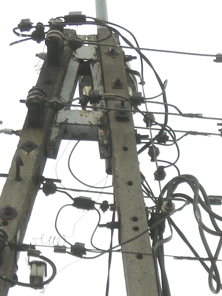

Postprzez Whites86 » 9 kwietnia 2010, 17:19
wracajac do tematu sieci TT i TN-C
z tego co mi wiadomo niewolno uziemiać przewodu N w sieci TT, dzis dokladnie obejrzalem słupy na tej ulicy (jakies 50 metrów od tej kamienicy) na jednym z nich zauważylem (albo mi się wydaję) ze jeden z przewodów jest podpięty pod listwę uziemiąjącą, oto fotki tego słupa
Posty: 19220
Postprzez MRP200 » 9 kwietnia 2010, 20:19
Przewody fazowe podpięte do bednarki uziemiającej poprzez ochronniki przepięciowe, natomiast przewód PEN uziemiony bezpośrednio. Klasyczne rozwiązanie dla układu TN-C.
MRP200
Moderator
Posty: 4292
Zdjęcia: 639
Postprzez Whites86 » 9 kwietnia 2010, 20:28
MRP200 napisał(a):Przewody fazowe podpięte do bednarki uziemiającej poprzez ochronniki przepięciowe, natomiast przewód PEN uziemiony bezpośrednio. Klasyczne rozwiązanie dla układu TN-C.
czyli jednak kamienica jest wykonana w ukladzie TNC ?? włąsnie z tej lini 2 słupy obok jest rozgałęzienie lini i przylacze do omawianej kamienicy,
na podstawie tego mozna w pelni stwierdzic ze to TN-C ?
Posty: 19220
Postprzez MRP200 » 9 kwietnia 2010, 20:43
Wszystko wskazuje na układ sieci TN-C. W sieci TN-C przewód PEN powinien być regularnie, możliwie często uziemiony.
Czyli w mieszkaniu wystarczy rozdzielić przewódu PEN na PE i N, oczywiście rozdział musi być przed RCD.
MRP200
Moderator
Posty: 4292
Zdjęcia: 639
Postprzez Whites86 » 9 kwietnia 2010, 21:36
MRP200 napisał(a):Wszystko wskazuje na układ sieci TN-C. W sieci TN-C przewód PEN powinien być regularnie, możliwie często uziemiony.
i o to mi chodziło :)
dzięki wielkie, teraz jestem już pewny, oczywiscie rozdział PENa na N+PE będzie przed róznicówką :)
