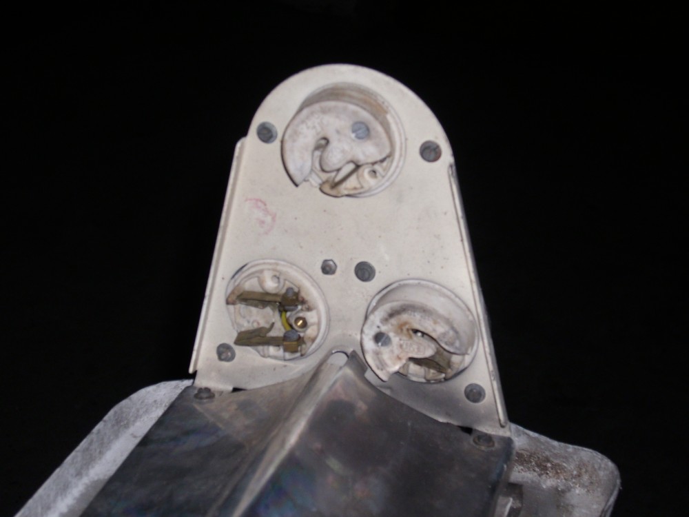

W tych oprawach tragedią są też oprawki starterów, wiem,że trzeba było kombinować,żeby starter złapał styk. Czasem dolutowywałem trochę cyny na stopkę zapłonnika,żeby to uzyskać. A tak na marginesie, to masz genialne rury :)
Re: [ZM MESKO] OUKS340 1974r
Postprzez DocBrown » 19 października 2010, 10:49
CDM dzięki za podpowiedź z tymi oprawkami od zapłonników, może faktycznie to jest przyczyną nie świecenia jednej z rur :roll:

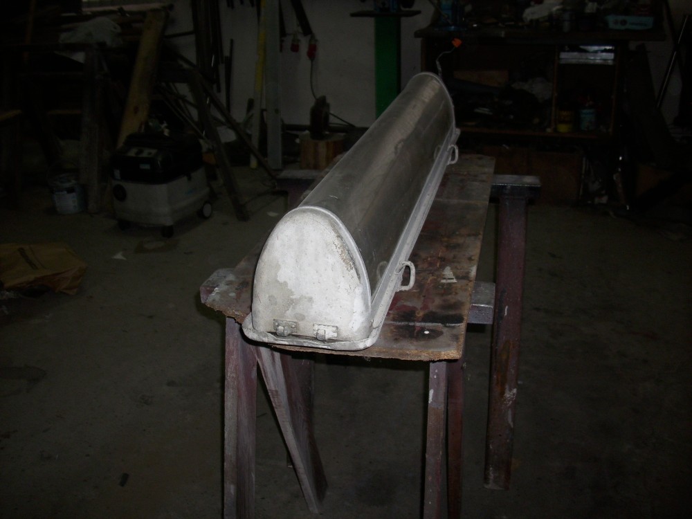

Postprzez DocBrown » 20 października 2010, 14:49

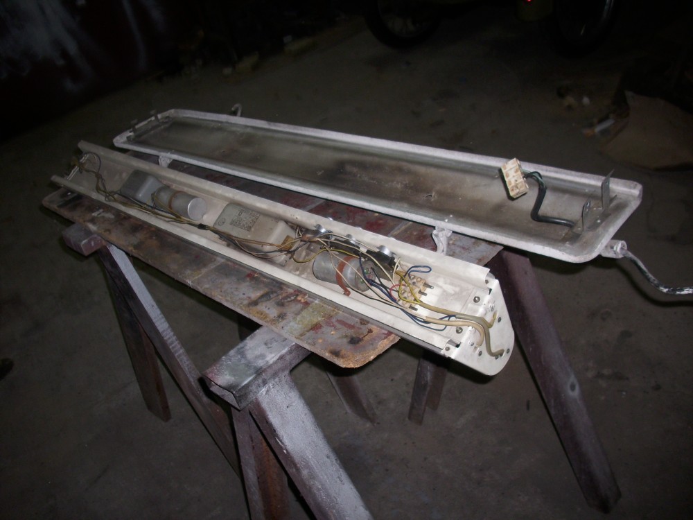

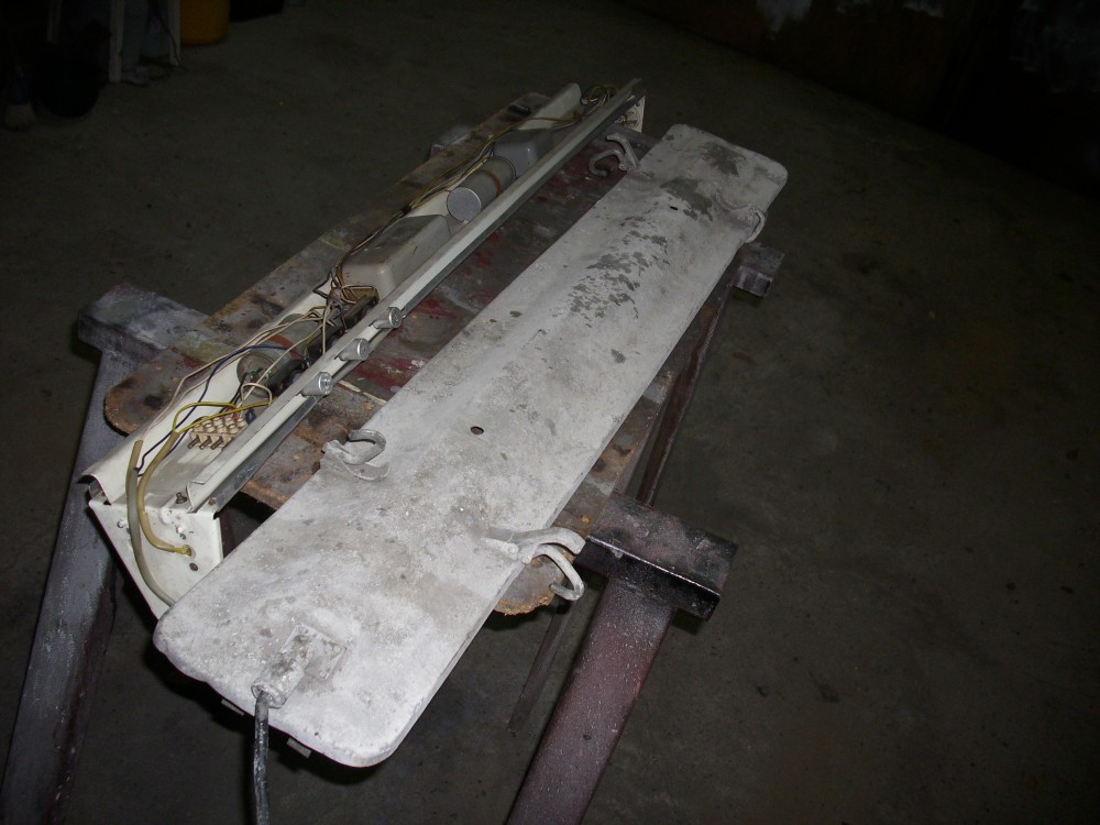

No i stało się, renowacja OUKSa rozpoczęta :)
Narazie wybebeszyłem ze wszystkiego podstawę oprawy, trudne to zadanie bo wszystko jest nitowane i ciężko to rozebrać tak by nic nie uszkodzić. Dodatkowo cały OUKS jest strasznie czymś usyfiony, tak brudnej oprawy jeszcze nie remontowałem :roll:

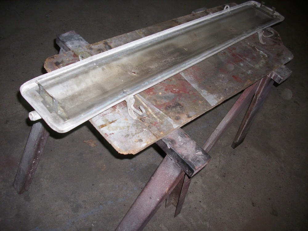

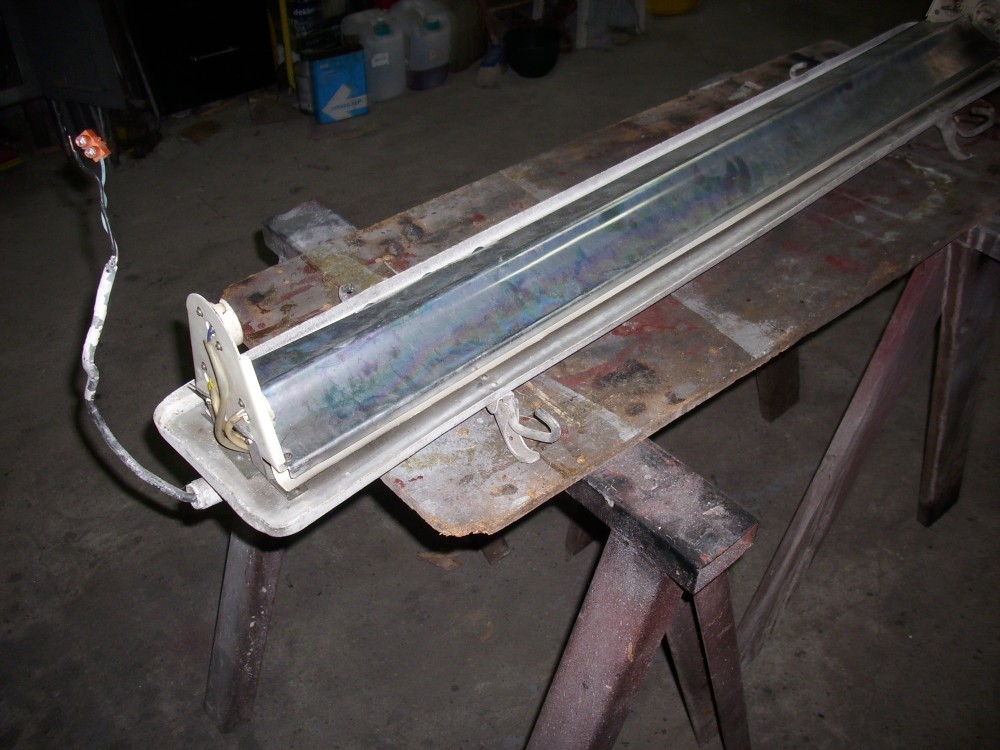

Oj nie powiedziałbym że na łatwizne :)
Żeby to w ogóle miało sens to taką oprawę też należy odpowiednio przygotować m.in szlifując powierzchnie tak aby była wygładzona i pozbawiona wżerów, co wcale nie jest takie proste :)

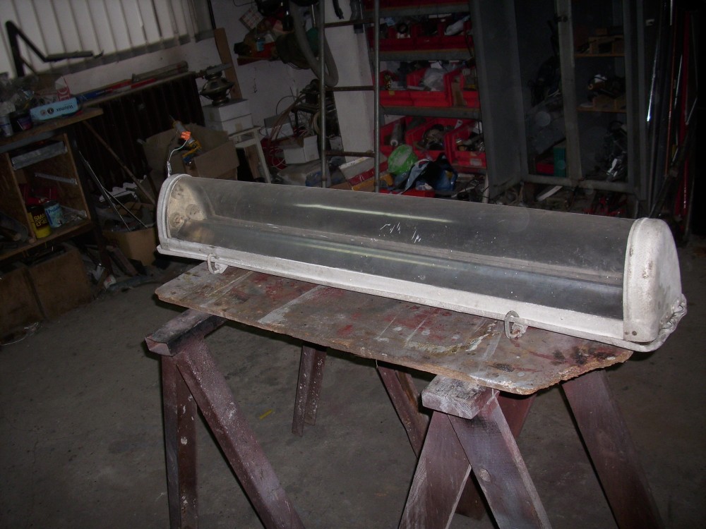

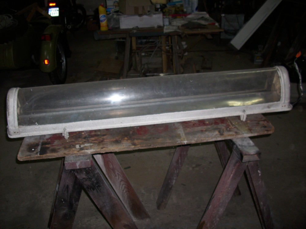

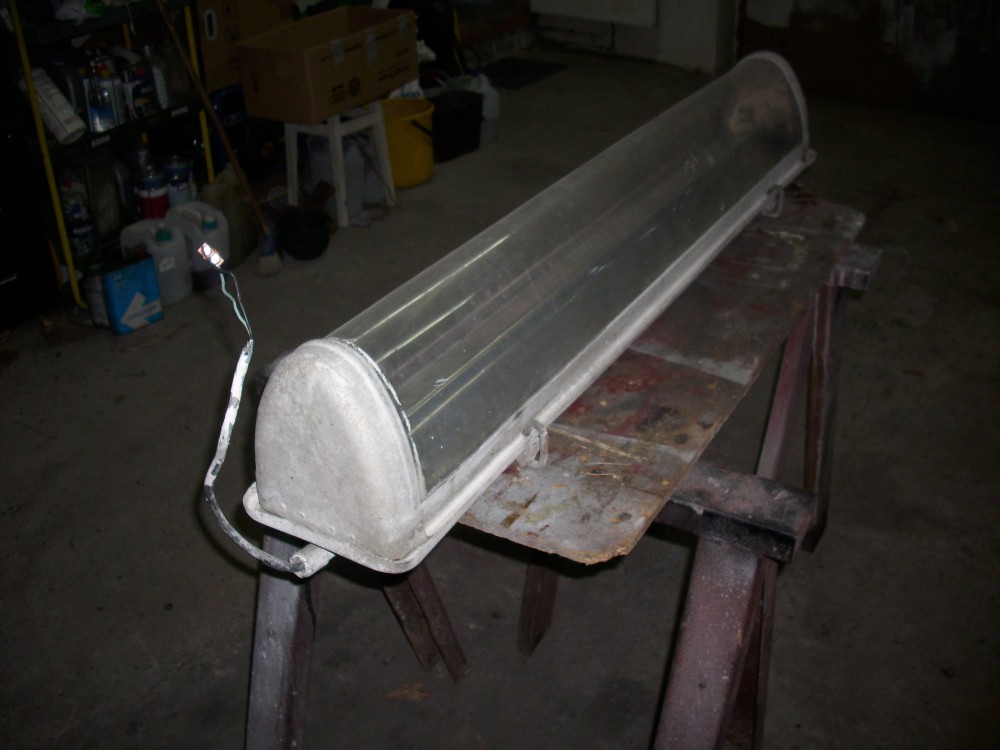

Ostatnie foty OUKSa przed remontem
