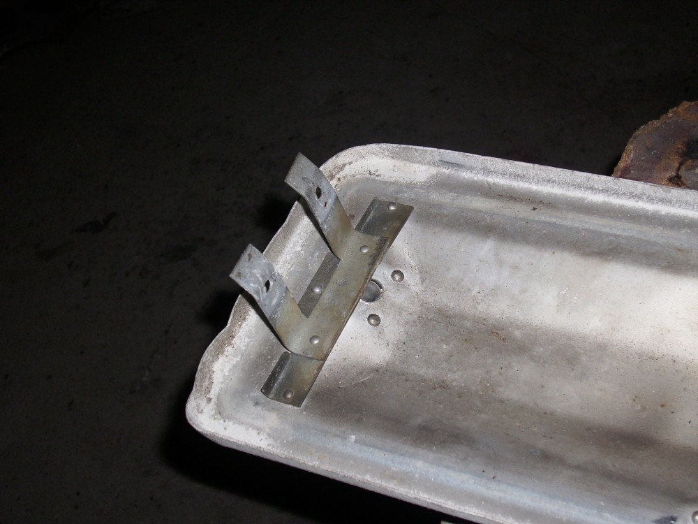

Oprawki świetlówek widzę nieźle porozwalane :x Masz oryginały, czy podmienisz na inne :?:
Tak czy owak powodzenia w renowacji.
P.S. ten Domestos widoczny w tle to na nią przyszykowany :?: Jako odrdzewiacz czy inny odwżeracz lepszy będzie WC Sansed - oparty na kwasie fosforowym (V), nie walący chlorem, o przyjemnym, cytrynowym zapachu :mrgreen:

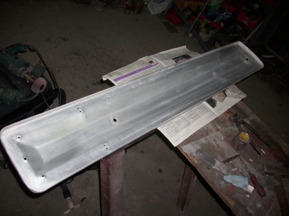

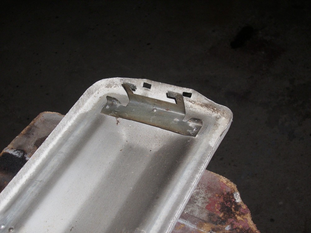

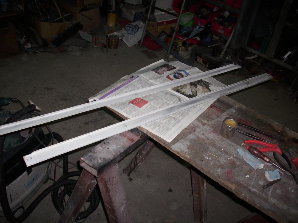

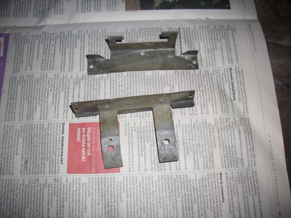

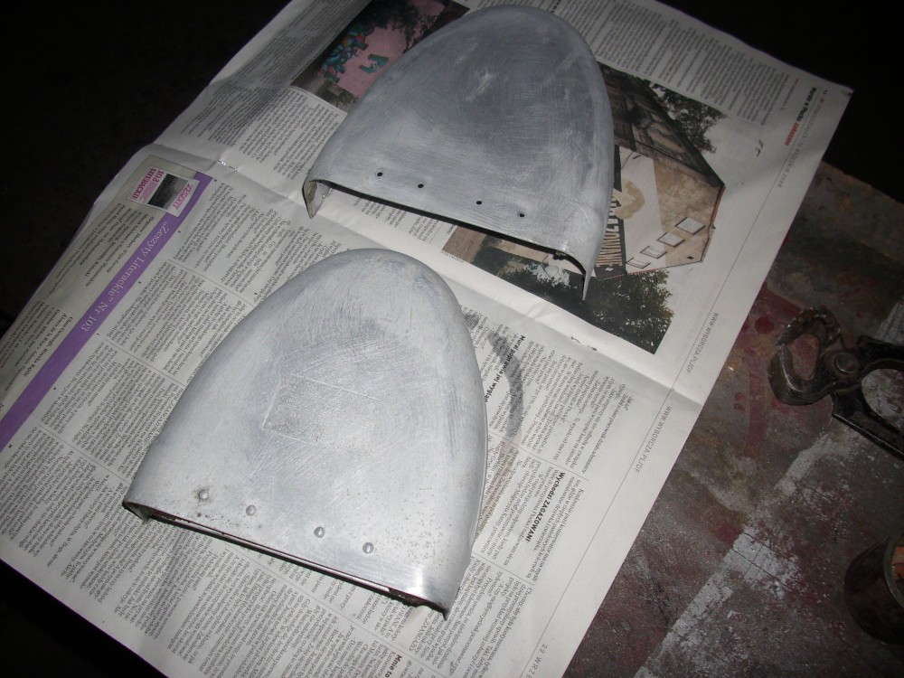

Tak, domestos został później użyty do czyszczenia :)

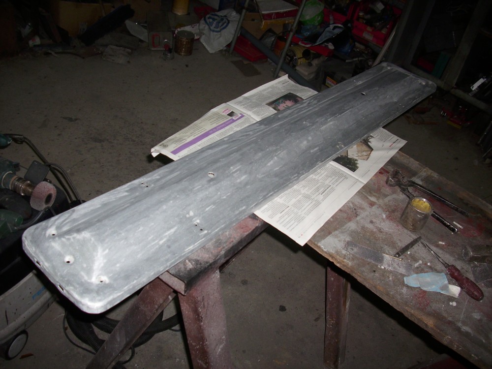

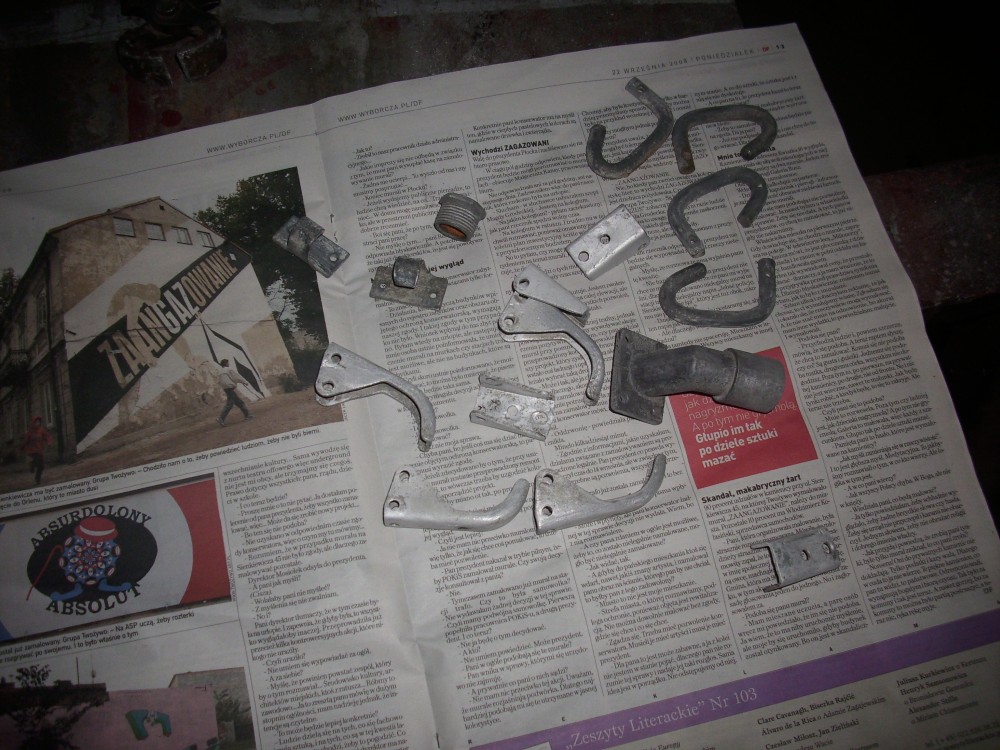

No i kolejne foty najpierw kontynuacja fot z rozbierania oprawy
Zastanawiam się co zrobić z tymi elementami, czy zostawić je tak jak są, czy lepiej psiknąć chromsprayem
Te części są już przygotowane do polakierowania chromo sprayem

Postprzez Jorgus » 20 października 2010, 21:10
DocBrown napisał(a):Zastanawiam się co zrobić z tymi elementami, czy zostawić je tak jak są, czy lepiej psiknąć chromsprayem
daj je ocynkować,bedzie jak z fabryczki :mrgreen:
a z tym chromsprayem...świetlówki będą do ozdoby,a oprawa bedzie świeciła bez nich :D mam rację :?: :)

Postprzez DocBrown » 20 października 2010, 21:11
Nie stać mnie na taki luxus jak cynkowanie, więc prawdopodobnie skończy sie na chromo sprayu.
Oprawa będzie wyglądać jak nowa i świecić T12tkami :)

3x2500lm (Pila Daylight 40W tyle lm daje) i wypolerowany na lustro odbłyśnik może rzeczywiście nienajgorzej świecić :) Również nie moge się doczekać efektu końcowego renowacji, nie daje mi spokoju dlaczego jedna ze świetlówek nie świeci, mam nadzieje że to któryś kondensator, a nie uszkodzony podwójny dławik :roll:
W moim OUKS odbłyśnik jest w na tyle dobrym stanie że odpuszcze mu polerkę maszyną do polerowania, wystarczy przetrzeć go dobrą pastą do polerowania metalu i będzie jak nowy :)

Prace posuwają się do przodu, przed chwilą wykąpałem klosz i okazało się że jest jeszcze w bardzo dobrym stanie, jedyny mankament to jest lekkie pęknięcie, ale na szczęście trzyma się dobrze i mało je widać. To co wziąłem za spore rysy okazało się być zasyfieniem najprawdopodobniej wapnem (to by pasowało, korpus był tym zasyfiony :evil: ) zeszło to bez problemu pod wpływem wody z płynem do mycia naczyń, zostało trochę rys i jakaś czerwona krecha, ale to powinno dać się bez większego problemu spolerować :)
Chyba zaraz zabiore się za renowacje odbłyśnika, panelu z osprzętem i elektryki mojego OUKSa :)
