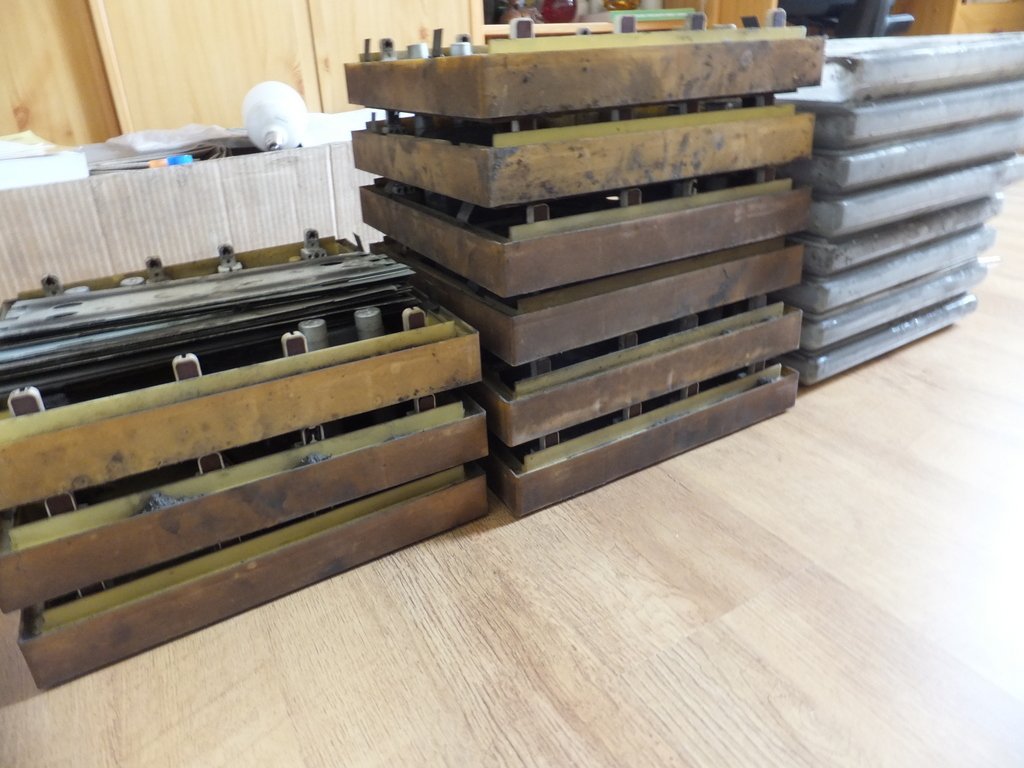

Oto lampki, które jeszcze do wczoraj znajdowały się tutaj:

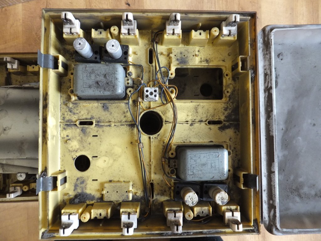

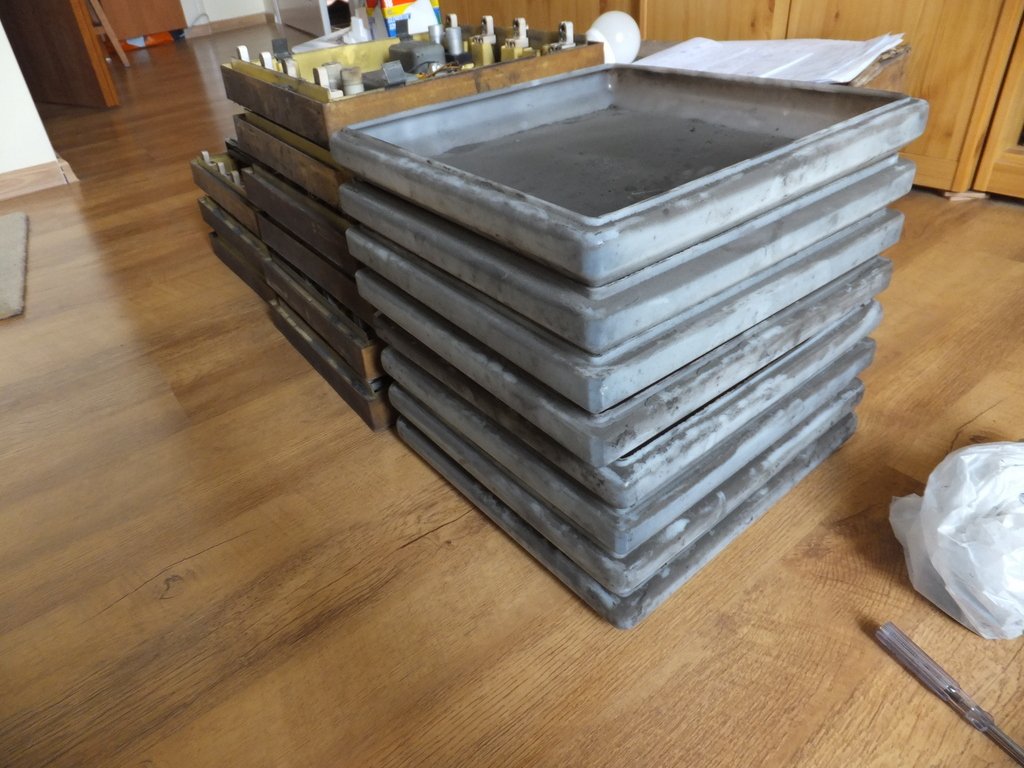

Czyli u wejscia do jednego z "okrąglaków" w Gliwicach, które wkrótce zostaną wyburzone ze względu na mającą tędy przebiegać drogę. Wcozraj jednak za zgodą właścicielki zdemontowałem je (męczyłem się z nimi ponad godzinę, bo przyrdzewiałe śruby niebyt chciały się odkręcać). Oprawki są dla 4x8w, chociaz po otwarciu widać, że byly to formy przygotowane także dla wersji 6x8w :) Podstawa, czyli obudowa, jak i klosz są wykonane z plastiku, który przypuszczlnie pożółkł przez te 35 lat, jak one tam wisialy.
To teraz ich fotki, już bezpiecznie u mnie:

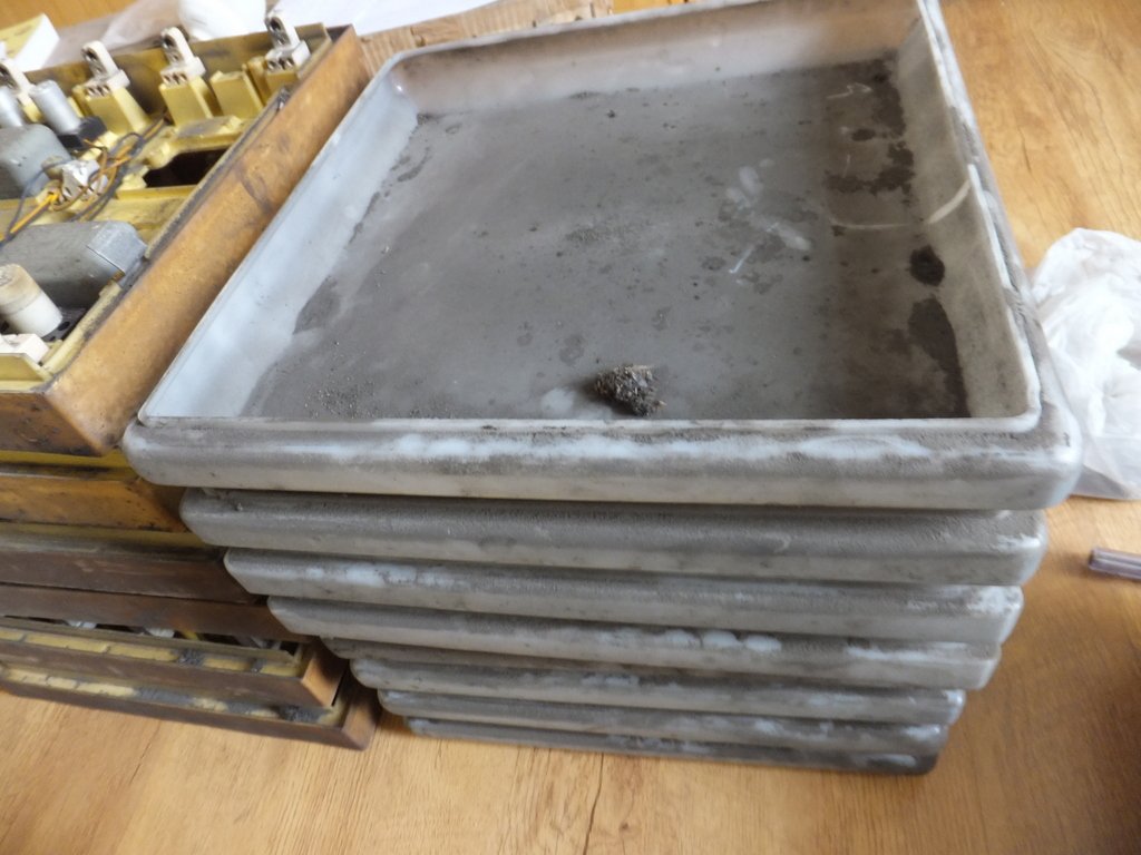

W środku:

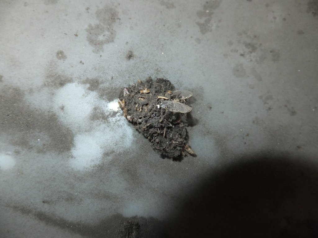

Zdechłe owady sprzed 30 lat :lol: :

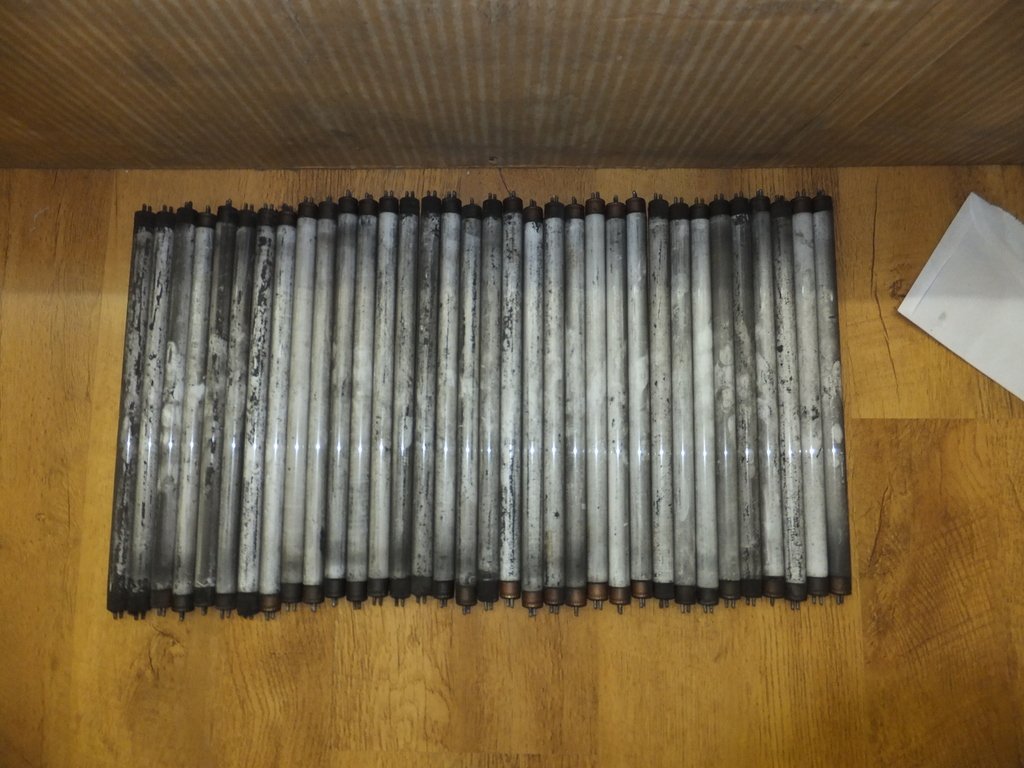

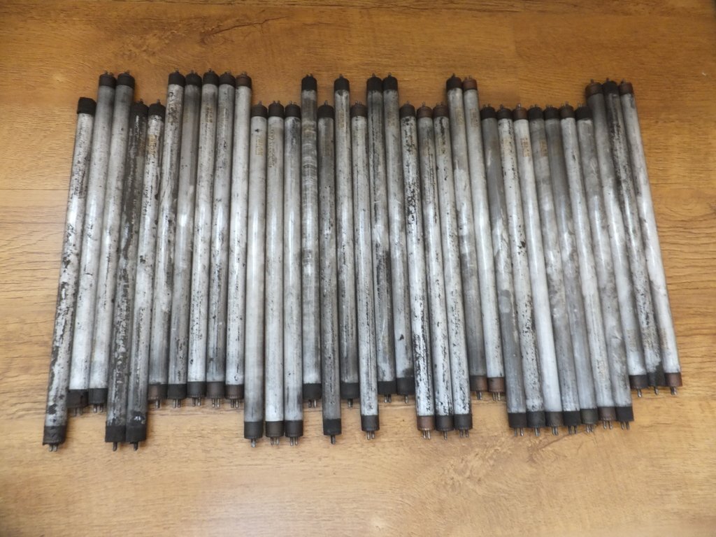

Świetlówki z tych oprawek (jeszcze przed czyszczeniem). Połowa z nich jest sprawna, ponieważ po dwie świetlówki działały szeregowo. Na drugim zdjęciu sprawne są odłożone nieco niżej, w stosunku do zuzytych:

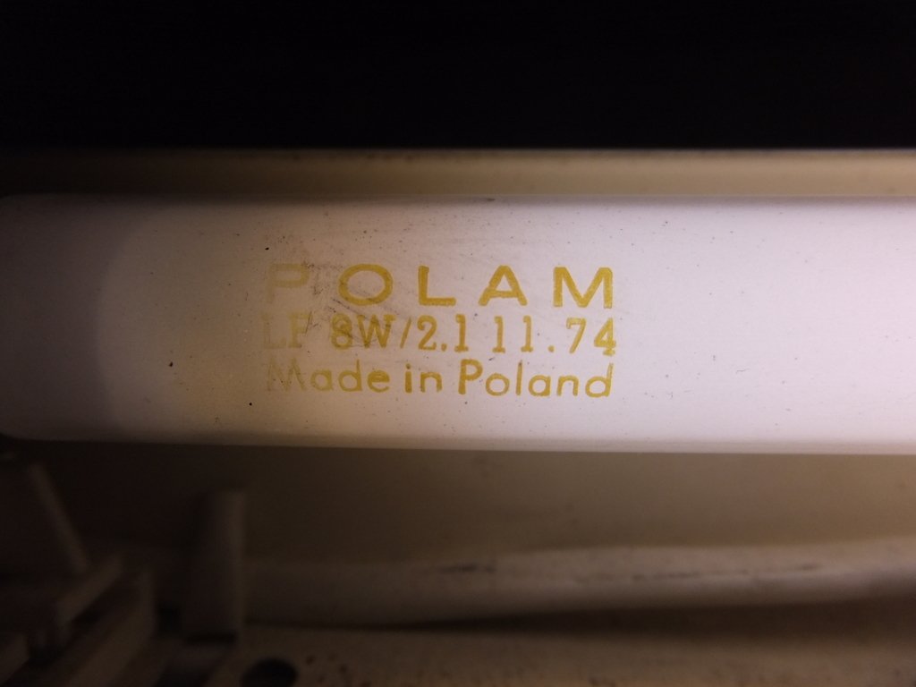

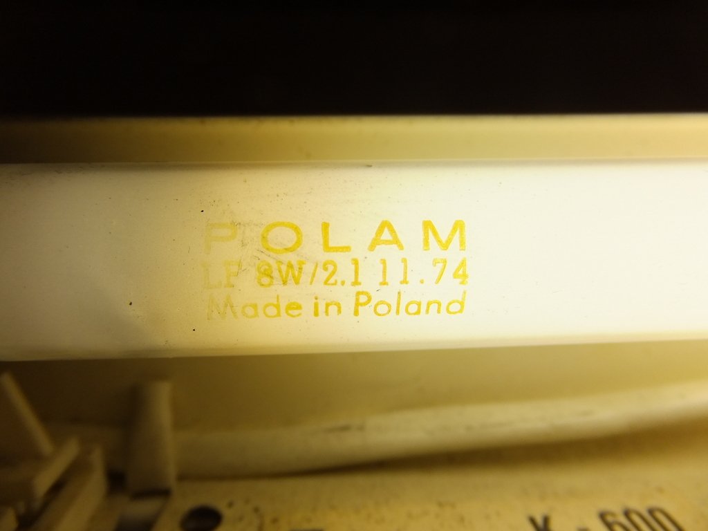

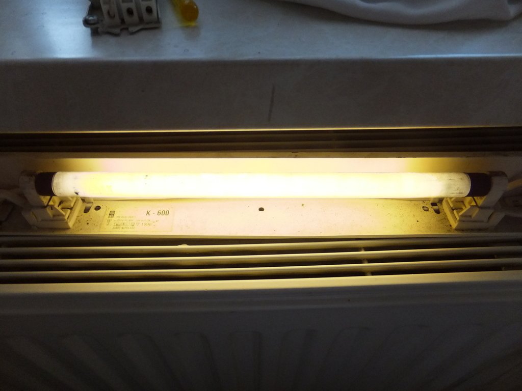

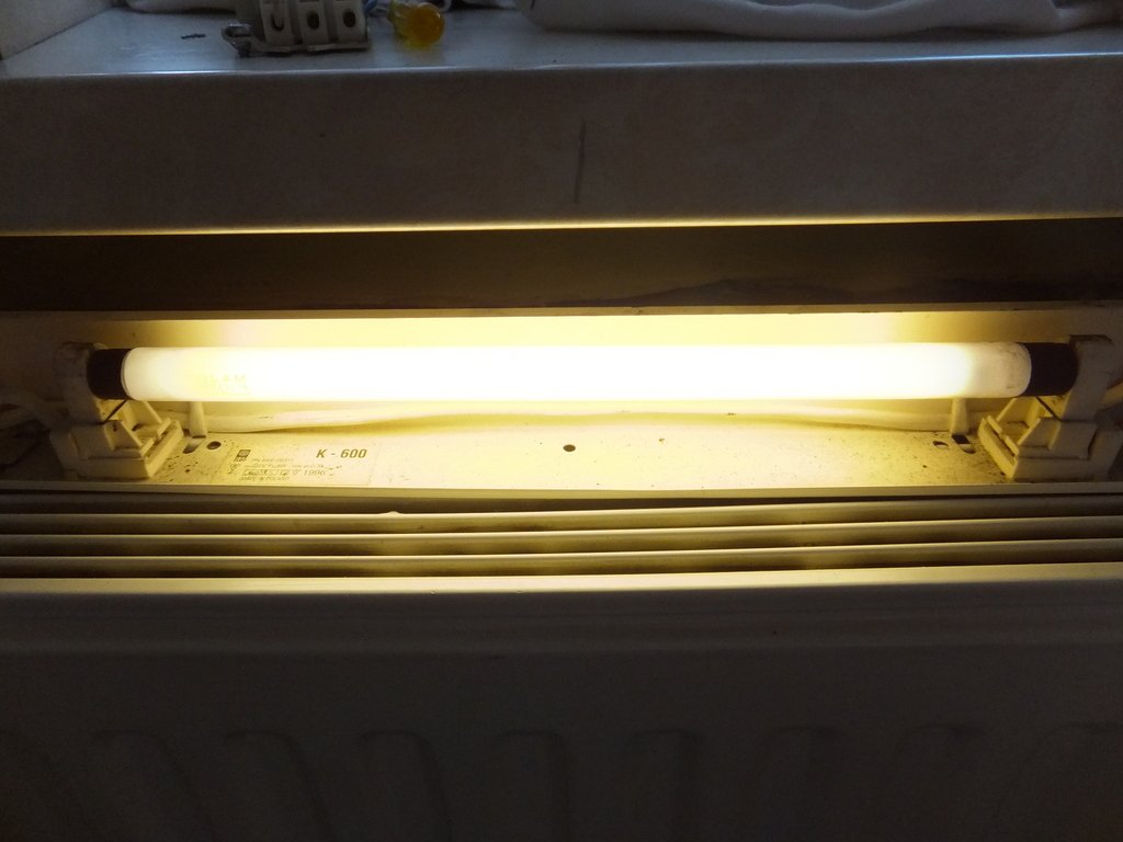

W akcji jedna ze sprawnych przed umyciem:
I po umyciu (świeci 2 razy jaśniej):

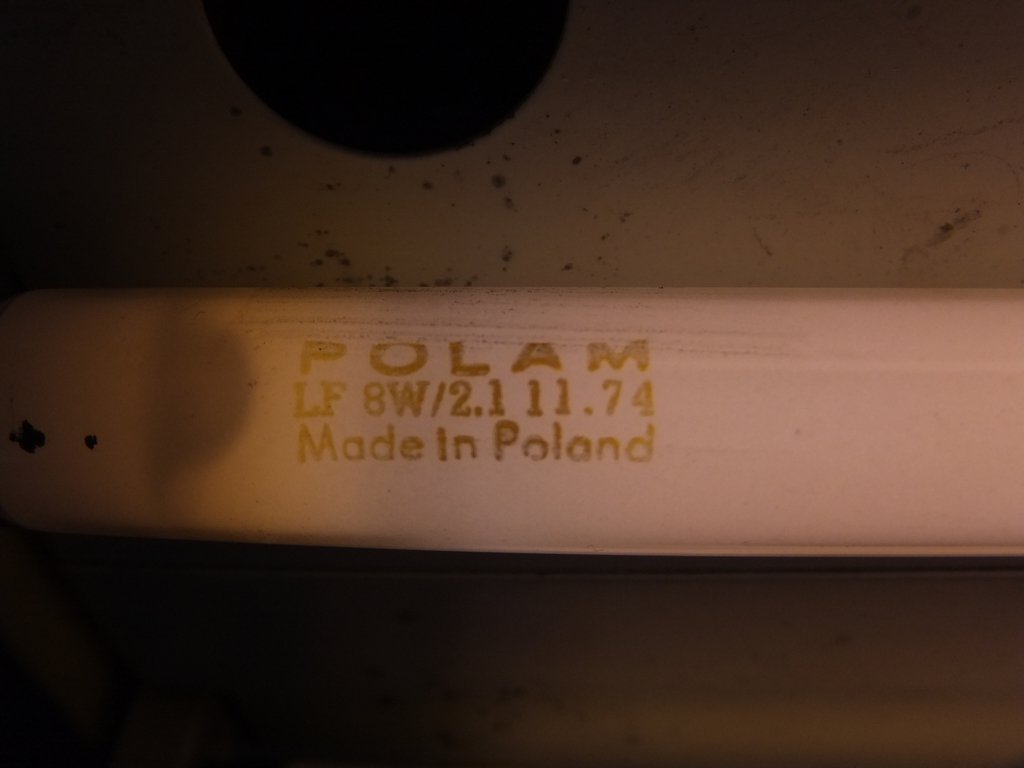

Polamki z tych oprawek są z listopada 1974 roku, a w jednej lampce były inne. Oznacza to że były to komplety, a świetlówek nigdy nie wymieniano. Dziwi tylko, ze kilka starterów jest plastikowych, chociaz większość metalowych oczywiście.

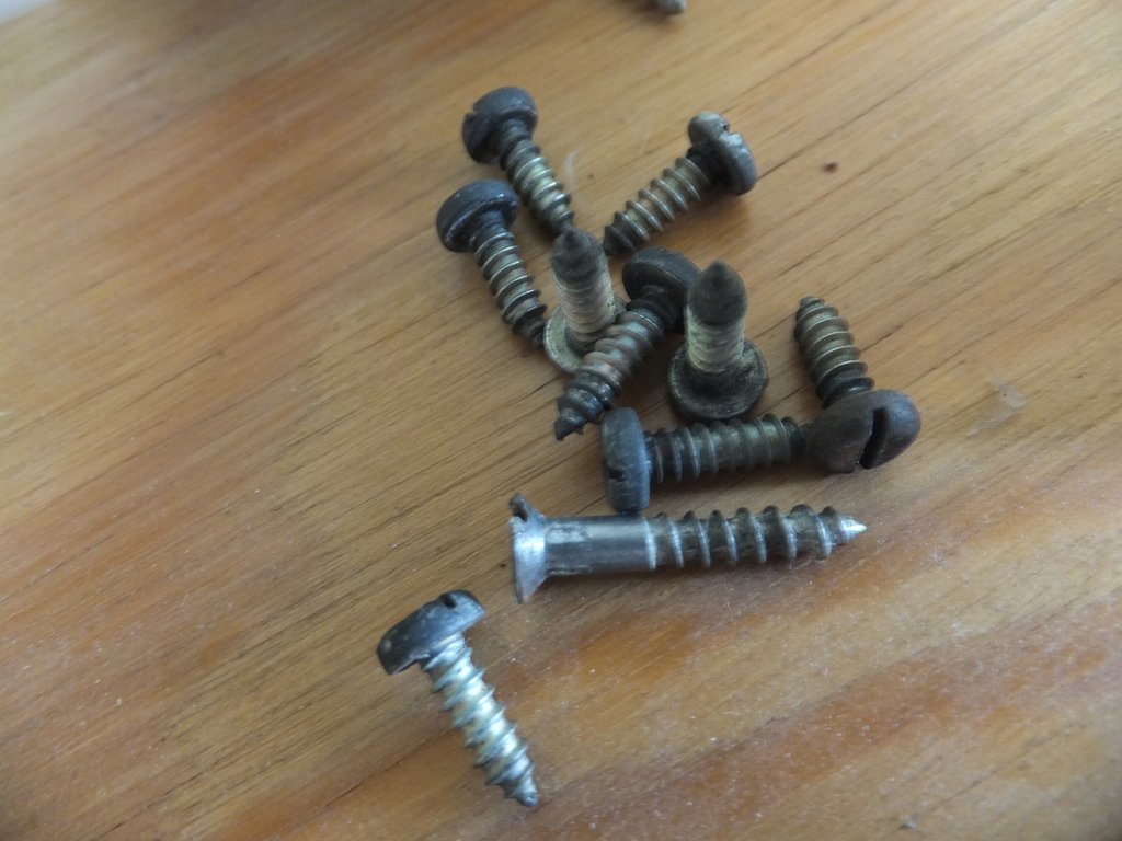

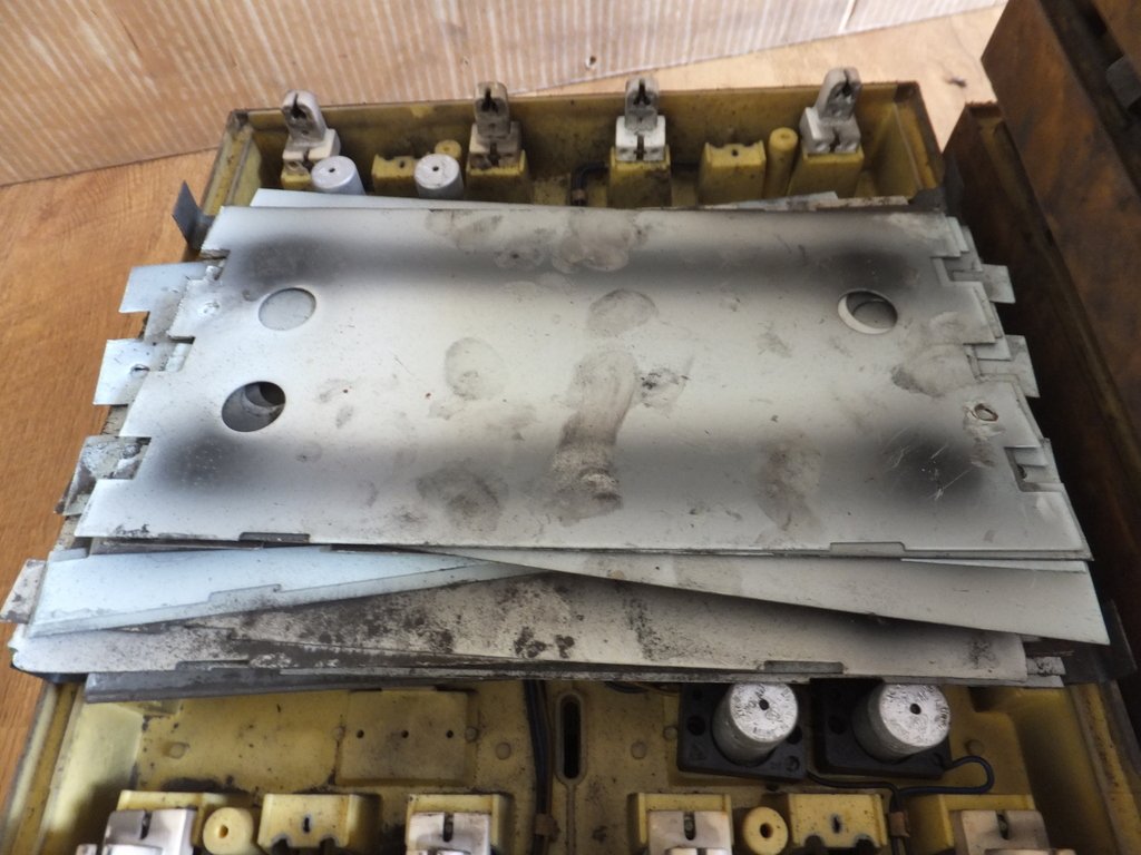

Gwoździe do przykręcenia blach (jest ich więcej ogółem):

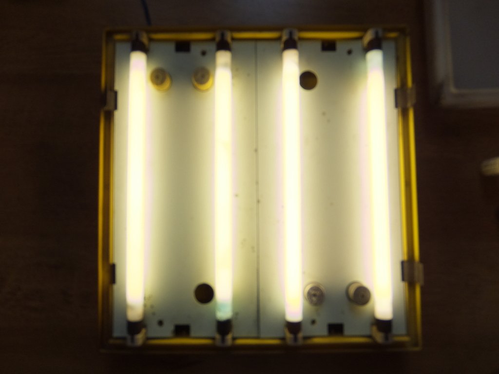

Ze świetlówkami w tych lampek (wybrałem działające):
I w akcji:

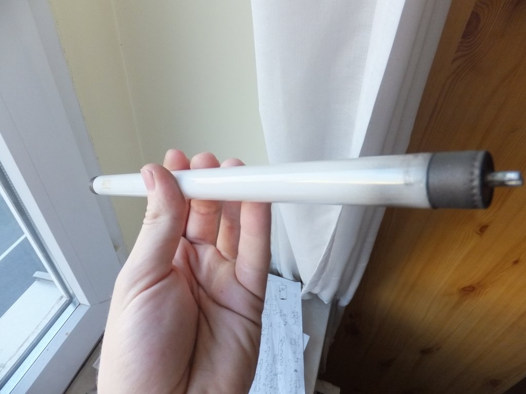

Te T5 to chyba jedne z pierwszych w ogóle w Polsce wyprodukowanych. Same oprawy zaś bardzo ciekawe, nietypowe i rzadkie.

Świetlówki już testowane i umyte, na 34 sztuki 18 jest sprawnych, w tym jedna świeci na fioletowo (ubytek rtęci) :D Pewnie dlatego tak po połowie są sprawne, bo były łączone szeregowo, po dwie na jednym stateczniku i jak jedna się popsuła, to druga automatycznie też nie świeciła. Świetlówki te są kompletem z oprawami, przez te lata nie wymieniono ani jednej (ewentualnie coś z zapłonnikami robiono, bo kilka jest plastikowych, chyba że takie były również w kompletach).
