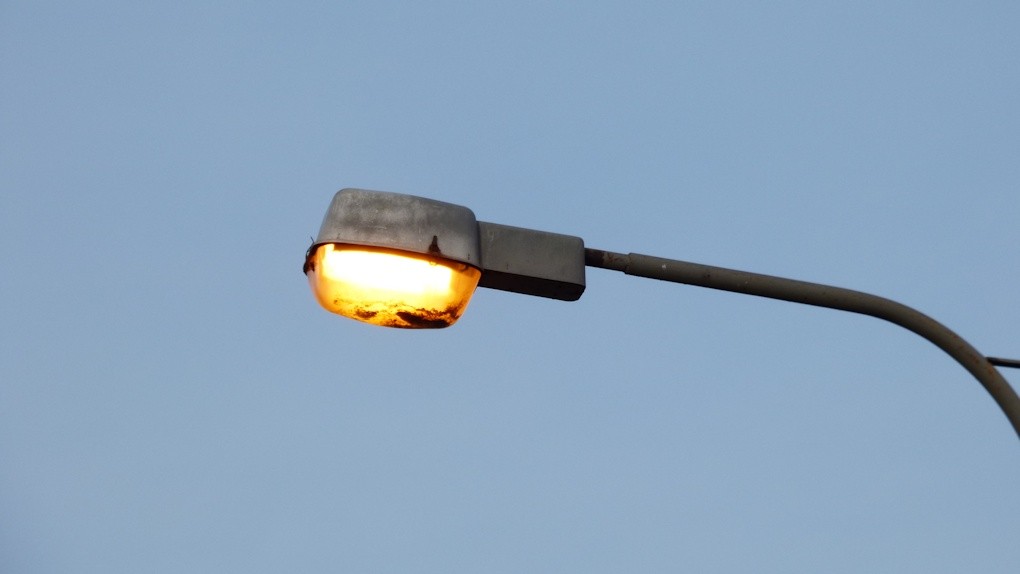

XXXJeDXXXX napisał(a):
qba napisał(a):W Kołobrzegu 90% strad OUS 400 miało klosz w takim stanie.
To właśnie tzw. kryzysowe strady.
Bo wtedy były montowane, w latach 1986 - 92.
Posty: 8451
Re: [Elgo] OUS/OUR Strada
Postprzez Luk » 16 lutego 2014, 18:49
lumix26 napisał(a):Podobnie u mnie wygląda tak kwadratówka że lampa przechyliła się i wypaliła klosz i przeszła przez nią trochę poświeciła i zleciała ta lampa na glebę
W 2013 roku sfotografowałem w Gliwicach Stradę z opadniętą sodówką, tyle że to już jest Strada nowszego typu:
Postprzez famabud » 16 lutego 2014, 20:41
To nie jest odosobniony przypadek niestety. Dotyka on w zasadzie wszystkich opraw drogowych Elgo (poza Acronem, gdzie póki co nie widziałem opadniętej oprawki). :roll:
Postprzez JeD » 16 lutego 2014, 20:42
famabud napisał(a):To nie jest odosobniony przypadek niestety. Dotyka on w zasadzie wszystkich opraw drogowych Elgo (poza Acronem, gdzie póki co nie widziałem opadniętej oprawki). :roll:
To chyba strady do 92r. ES-system też, a W Philipsowskich przestarzałych Trafficach odbłyśnki :D
Ostatnio edytowano 16 lutego 2014, 21:08 przez JeD, łącznie edytowano 1 raz
Postprzez Whites86 » 16 lutego 2014, 21:07
szczeze ? nigdy nie widziałem czegos takiego w stradzie, a wiele ich wisi w moich okolicach, oprawka sama z siebie nie odpadnie, słup musiał dostać jakiegoś strzała, natomiast jeśli chodzi o sintry to co 3 tak wygląda na trasie Pruszcz - Tczew ;)
Postprzez qba » 16 lutego 2014, 21:21
Ja w stradach bardzo często widziałem tak dyndającą sodówkę. Zresztą w innych wyrobach Elgo również - najczęściej w lunach, rzadziej w ledach. Nawet kwadratówki miewały ten problem, ale dużo rzadziej, bo chyba 2 razy taką spotkałem.
Posty: 8451
Postprzez JeD » 16 lutego 2014, 21:23
qba napisał(a):Ja w stradach bardzo często widziałem tak dyndającą sodówkę. Zresztą w innych wyrobach Elgo również - najczęściej w lunach, rzadziej w ledach. Nawet kwadratówki miewały ten problem, ale dużo rzadziej, bo chyba 2 razy taką spotkałem.
Bo w Kołobrzegu występowały tylko kryzysowe wersje Strad, jak mówiłęś do 92r.
Postprzez qba » 16 lutego 2014, 21:28
Nie tylko w Kołobrzegu takie widziałem, Bywały także w Szczecinie, z dyndającymi sodówkami, a ogólnie strada powstała w czasie kryzysu, bo produkcja ostatnich kwadratówek i krótkich serii okazała się za droga. Po 92 r w Kołobrzegu montowano strady, ale już przeważnie w wersji OUS 250, OUR 250 i OUS 150.
Posty: 8451
Postprzez FOX » 18 lutego 2014, 10:02
Ja również nigdy nie widziałem by w taki sposób odpadła oprawka w stradzie. Mam dwie strady i zarówno w starszej wersji jak i nowszej oprawka do korpusu jest przykręcona śrubami bez stosowania plastikowych wsporników które mogą z upływem czasu skruszeć i pękać.
Możliwe że w opisywanym przypadku po prostu bańka od sodówki odczepiła się od gwintu i wypadła do klosza, inaczej musiałyby przerdzewieć dwie śruby mocujące oprawkę do korpusu.
FOX
Posty: 1357
