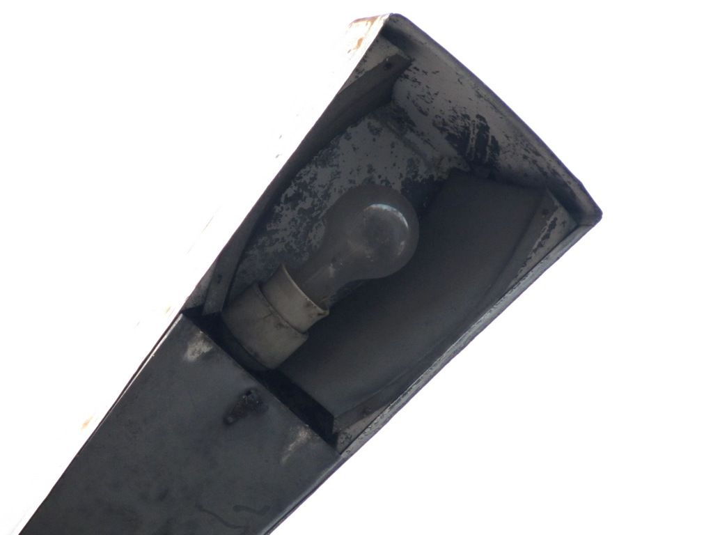

Postprzez Utilizer » 28 listopada 2012, 18:10
Korytko z żarówką, niesprawne
