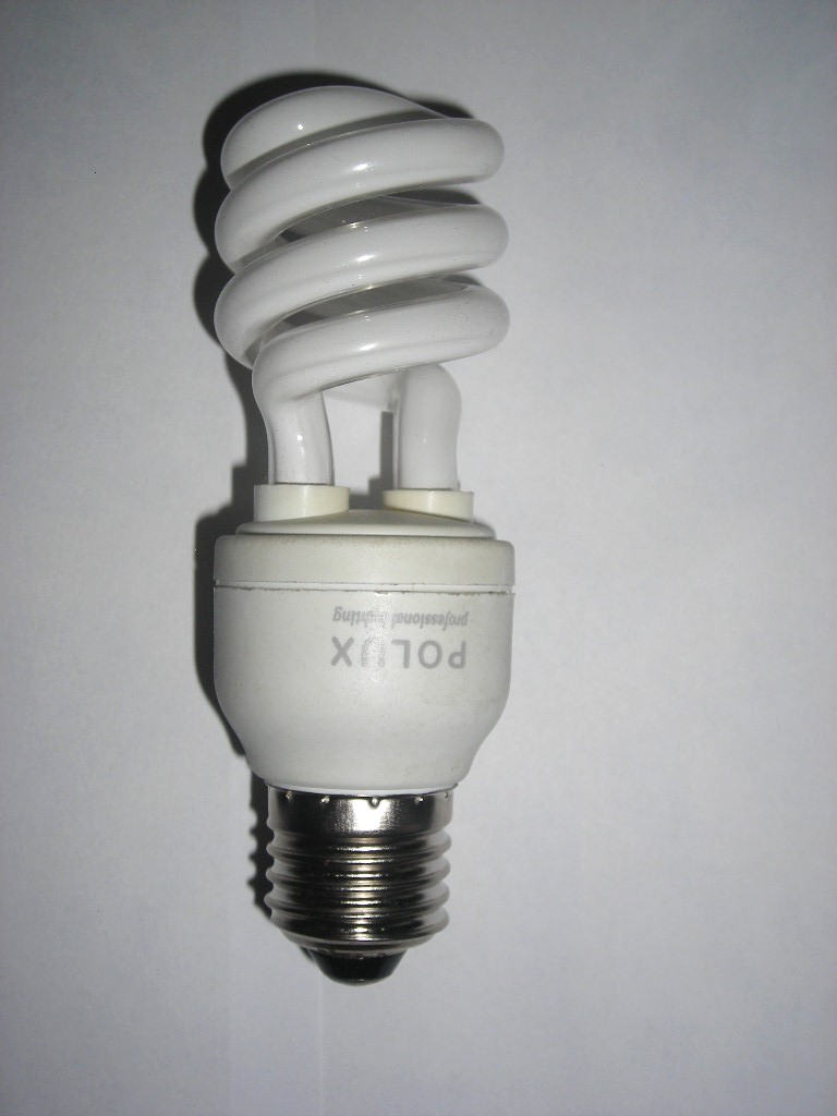

dzis z nudów postanowilem otworzyc jedna z moich swietlówek Poluxa o barwie 6400K ktorych uzywam praktycznie w calym domu, doznalem malego szoku :shock: mimo ze to najzwyklejsze kompakty poluxa są zlozone w taki sposob ze mozna bez problemu wymienic rurkę gdy sie nam juz wysluzy
oto fotki:

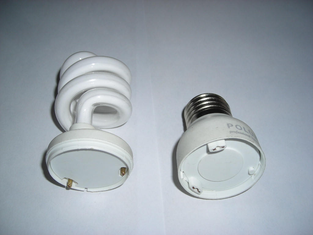

wszystko idzie prosto i szybko zdemontowac bez zadnych szkód (szkoda tylko ze niemozna ogolnie dostac samych rurek na zamiane)
postanowilem sprawdzic glębiej, po otwarciu oslony przy rurce zobaczylem to:
niemam pojecia czy to swiadczy o tym ze ma cieply zaplon czy zimny :roll:

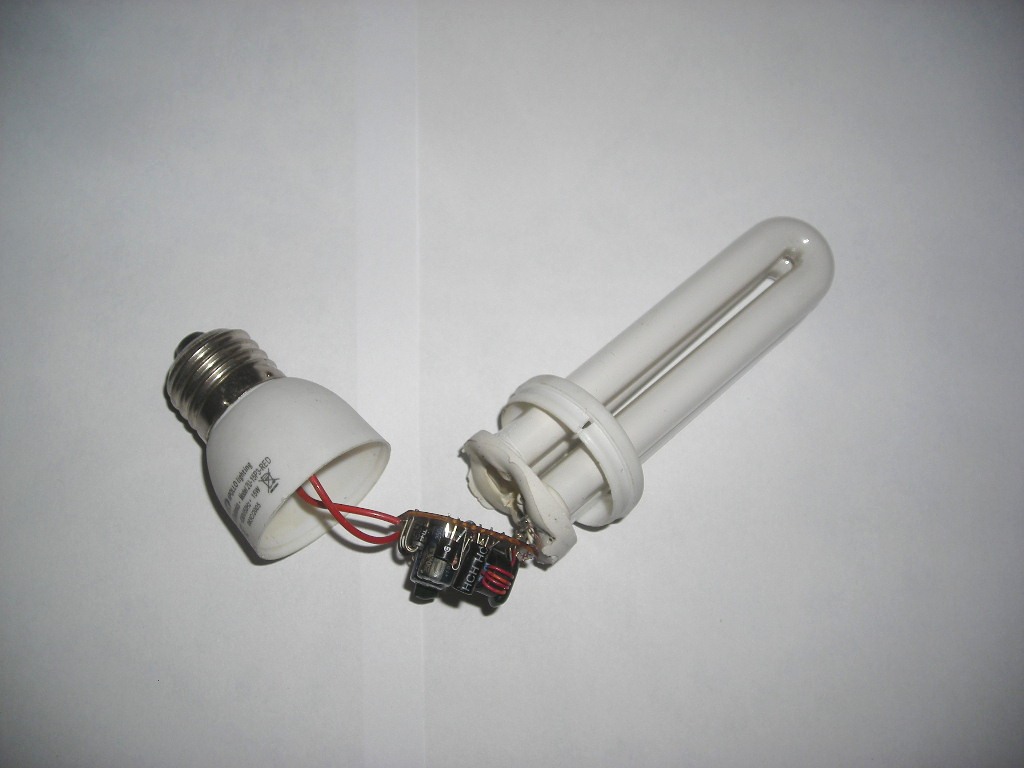

a tak dla przykladu wygląda zwykly kompakt Apollo (ktorego nikomu niepolecam...)

Ja też nie polecam kompaktów Apollo, mam je od listopada i obecnie już nie działają. A kompakty Osramowskie, które mam u mnie w pokoju, nadal świecą ok mimo że je mam od grudnia

Whites86, kompakty Poluxa mają wyłącznie zimny zapłon. Aby sprawdzić czy świetlówka ma ciepły czy zimny zapłon nie trzeba jej rozbierać. Zimny zapłon jest natychmiastowy jak w żarówce, zaś ciepły trwa od 0,5 do 2-3 s. Świetlówka stopniowo rozświetla się co służy wstępnemu podgrzaniu elektrod i zapobiega gwałtownemu ubytkowi tzw. pasty emisyjnej.
