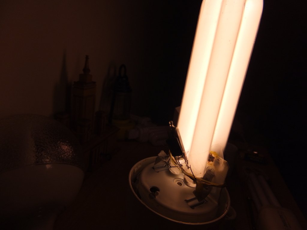

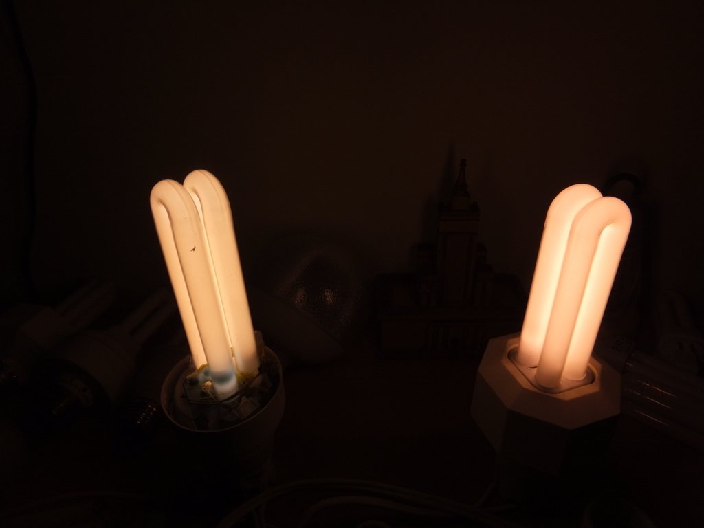

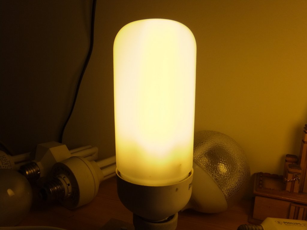

Postprzez Lampka » 19 marca 2013, 21:07

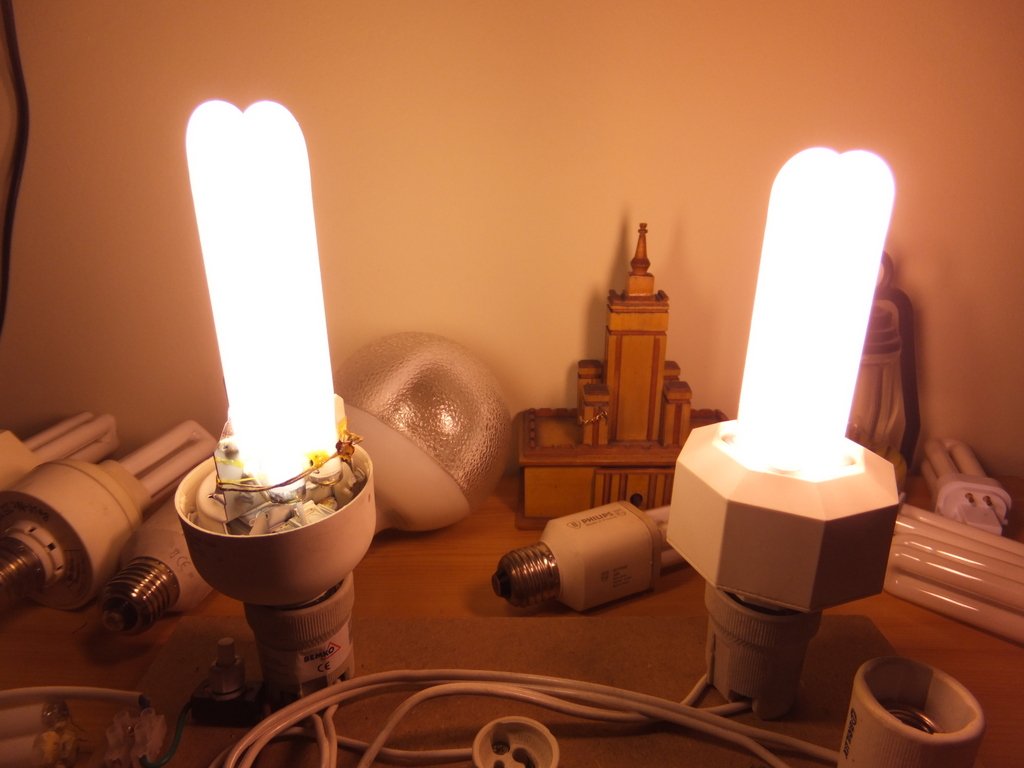

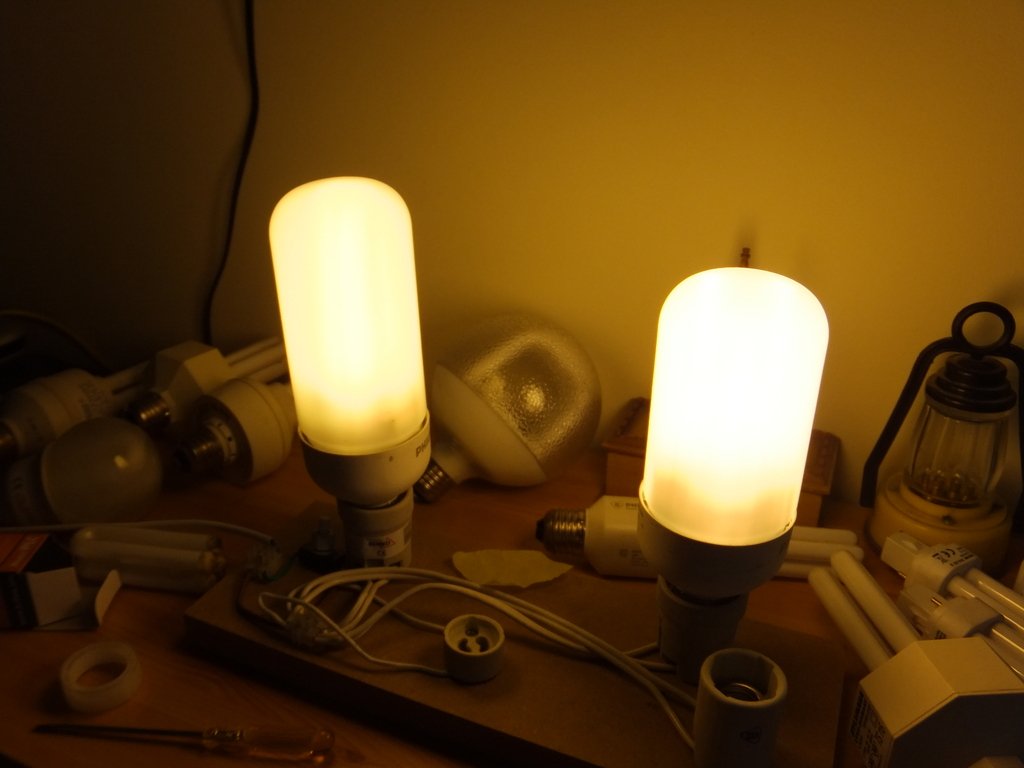

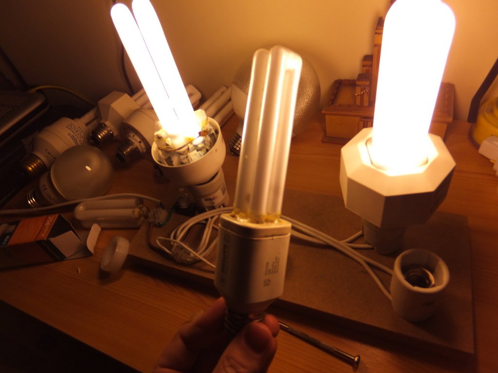

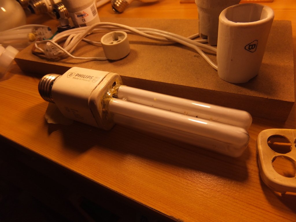

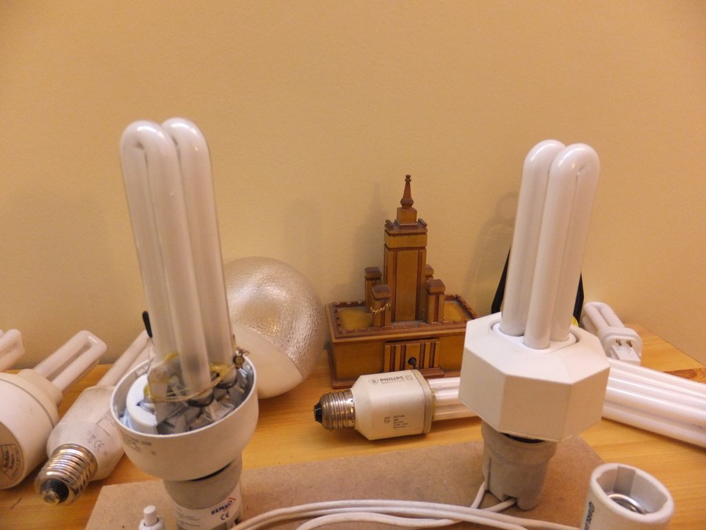

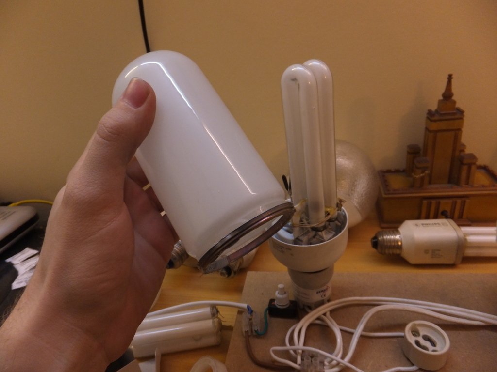

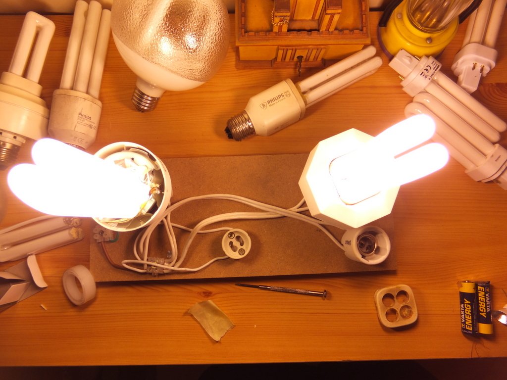

Jeśli chodzi o przeróbkę świetlówek na długowieczne, to jednak elektronika z tradycyjnych porządnych świetlówek Philips, Osram była najlepsza ;) Ostatnio nową rurkę uzyskał m.in kompakt Philips PLE/C 20w z 1997 roku, którego znalazłem kiedyś z rozbitą rurką. Jej resztki od razu bezpiecznie usunąłem, a wczoraj do obudowy, jaka mi została, domontowałem rurkę 2U 13w ze współczesnego kompakta Osram o zdechłej elektronice. Rurka niestety jest bardziej zwarta, ale jakoś ją przymocowałem. Całość nie jest jeszcze do końca dopracowana, ale świetlówka działa ;)

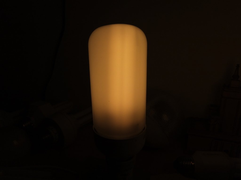

Nową rurkę uzyskał także jeden z kompaktów typu SL z ostatniej wersji konstrukcyjnej o małym stateczniku, rozmiarowo mieszczącym się w obudowie ;)

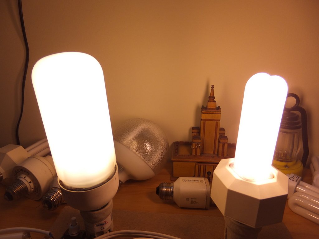

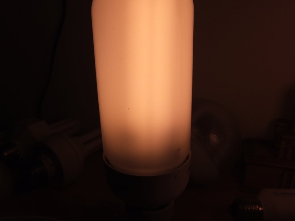

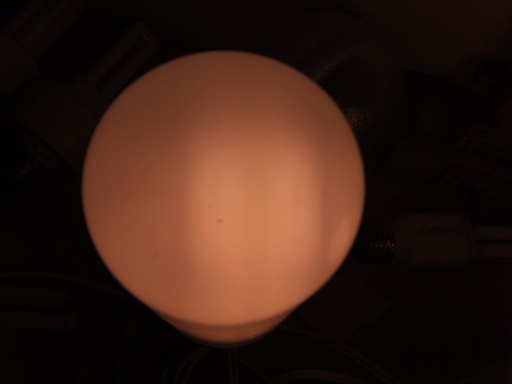

Mleczna lampka SL o całościowej mocy 21w, dostała rurkę 18w z kompakta (taka rurka, jak w znanych PL-C 18w niezintegrowanych). Rurka o mocy 18w mieści się ledwo co pod kloszem. Wziąłem ją z chińskiego kompakta firmy Budget (tanie z Praktikera), w którym zwarty był kondensator zapłonowy. Tym razem do przeróbki SL wziąłem rurkę, dającą czyste 2700K, a nie "mięsną", jak w tanich kompaktach Apollo. Bez założonego klosza, świetlówkę porównałem z mniejszą nieco lamą PL-C 13w, działającą na adapterze i pracującą na nominalnych parametrach. Widać, że świetlówka ta nie jest przeciążona, świeci tak samo jasno, jak rurka 13w na odpowiednim stateczniku. Z resztą to oczywiste - w kompaktach SL o mocy 21w (dawniej 25w), świeciła rurka wyładowcza odpowiadająca mocą właśnie świetlówce PL-C 18w.
Oto zdjęcia
W porównaniu ze sprawną swietlówką 13w też wypada dobrze ;)

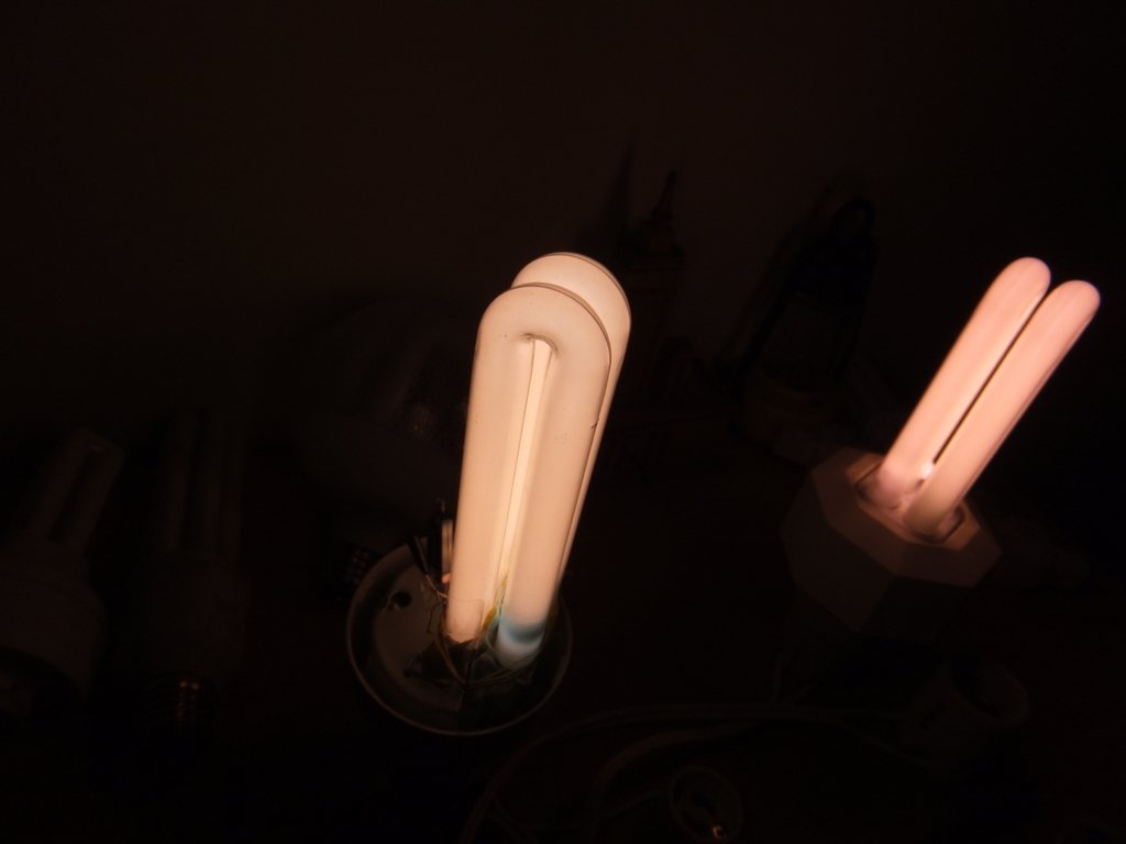

No to Panowie mineło 5 lat od przeróbki Philipsa 18W na ciepło.
Około 4 miesiace temu zaczęły się problemy z zapłonem:
Pogrzanie 0.5 sek zapłon znów pełne podgrzanie i końcowy zapłon.
Poruszałem elektroniką i objaw znikł..
Coż 5 lat to nie jest mało do tego zapłonów z 3.5 do 4 tysięcy licze to jako 2 zapłony dziennie a często jest więcej dziennie.
Jak wyglądają elektrody :
Pozystor zaczyna się trochę rozklejać ale jeszcze się trzyma.
