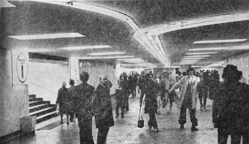

Postprzez CDM » 17 lutego 2013, 23:07
stateczniki na rury 25W musiały istnieć, bo były one stosowane także poza kolejnictwem , przykład na tym zdjęciu po lewej. Takich paneli informacyjnych w okolicy Kaponiery było dużo.
Re: Świetlówki T12
Postprzez toomm40 » 17 lutego 2013, 23:44
możliwe, ale ja z kolei wiem od osoby bezpośrednio związanej z produkcją kasetonów reklamowych, jakoby to te rury miały pracować na dławikach 40 watowych ... ponoć . a widział kto kiedy taki statecznik w PRL-u ? o mocy 25 watt ?
w tym czasie nie słyszano jeszcze o Vossloh Schwabe i tym podobnych w Polsce :roll:

Zależy co masz na myśli pisząc w czasach PRL. Z polskich stateczników mamy przecież FL-2500, jest o nim wzmianka w moim katalogu Polam z 1987r. Podobnie zresztą jak o tej świetlówce kołowej o mocy 22W o której sam wspomniałeś. Nie ma szans, żeby rury 25W były przystosowane do pracy ze statecznikami 40W. Te ostatnie mają prąd pracy 0,43A. Natomiast 25W pracuje na prądzie 0,29A. Przypominam, że zwykła 20W pracuje na 0.37A, a ona także nie może pracować na stateczniku 40W - pomimo, że jej prąd roboczy różni się tylko o 50mA.
EDIT: Sprawdziłem, Iwanow z 1953r podaję typoszereg mocy lamp jako: 100W (T17), 65W (T17), 40W (T12), 30W (T8), 20W (T12), 15W (T12), 15W (T8), 14W (T12), 8W (T5), 6W (T5). Jak widać wzmianki o 25W nie ma, ale to nie oznacza, że takiej świetlówki wtedy nie było.
