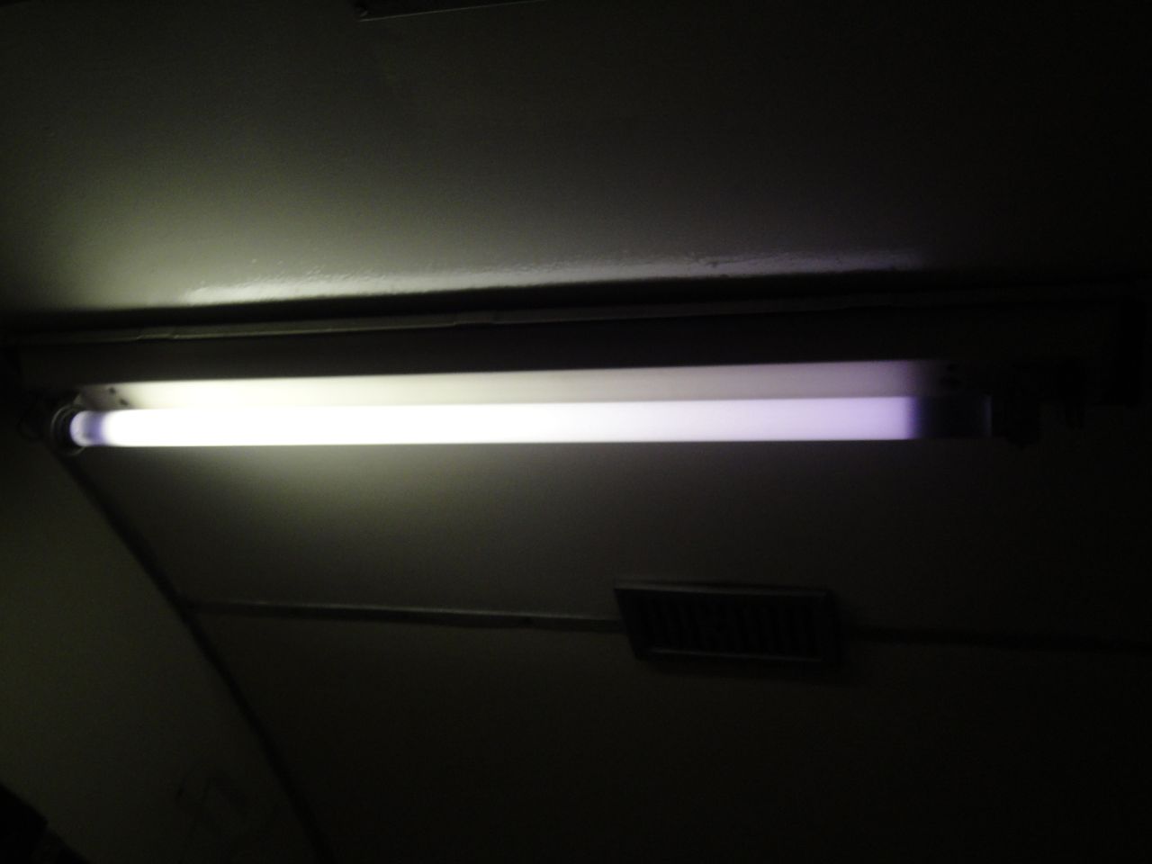

Postprzez trojmiejski » 15 grudnia 2011, 14:08
Przypadek utraty rtęci przez zużycie (mocne zaczernienie końcówek):
Posty: 11258
Re: Dziwne zachowanie świetlówki Razno 40W
Postprzez Utilizer » 15 grudnia 2011, 14:36
Ciekawe zdjęcie 8-) W T12 akurat nigdy takiego efektu nie widziałem, w T8 owszem :)
Postprzez Lampka » 15 grudnia 2011, 20:20
Jak końcówki są zaczernione, to znaczy, że odparowało dużo wolframu i emitera z elektrod :)
Ale widzę na tej fotce, że ona świeci do połowy słabiej, czyli rzeczywiście gazy się zużywają. W dodatku jest to oprawa z pociągu, ze świetlówką 25w, a te często widzę tak działające ;)
Ciekawe, na jakim napięciu ona działa... Wydaje mi się jednak, że może być to układ jak te w awaryjnym oświetleniu, bo świetlówki tam zużywają się w ten sposób bardzo powoli, podczas gdy działając na zwykłej elektronice, przy napięciu sieciowym, ich ostateczne zużycie przebiega szybko.
