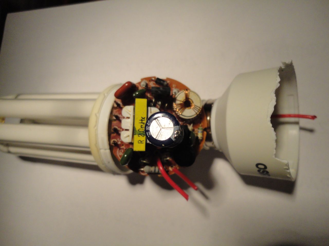

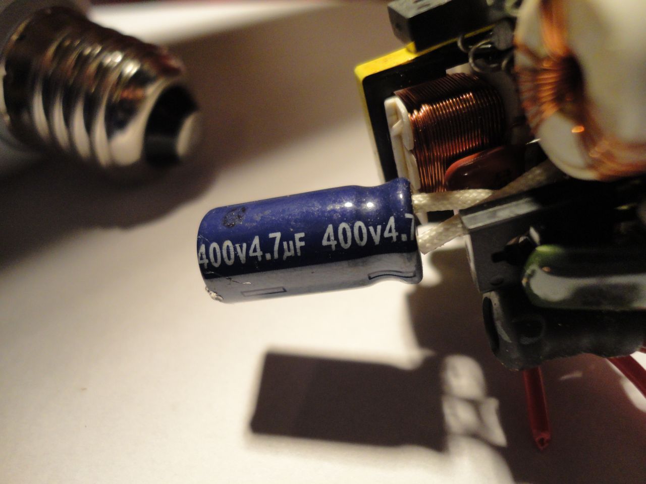

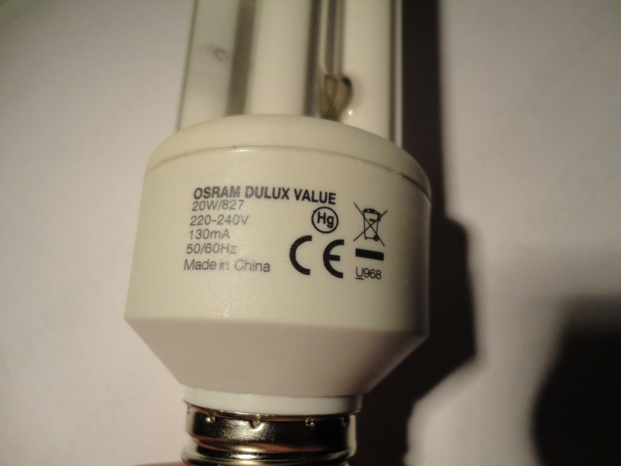

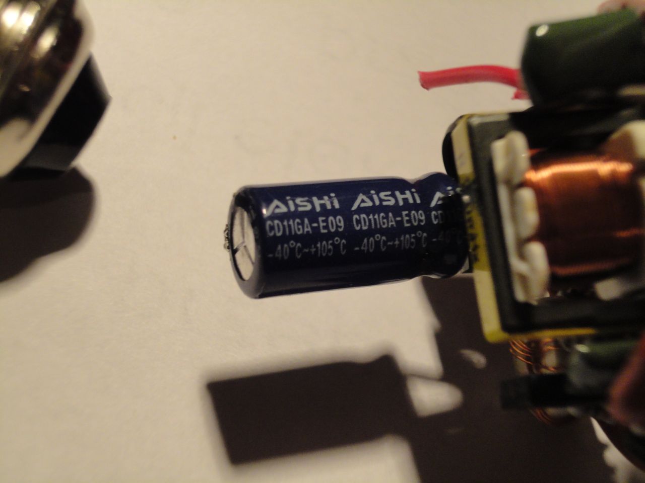

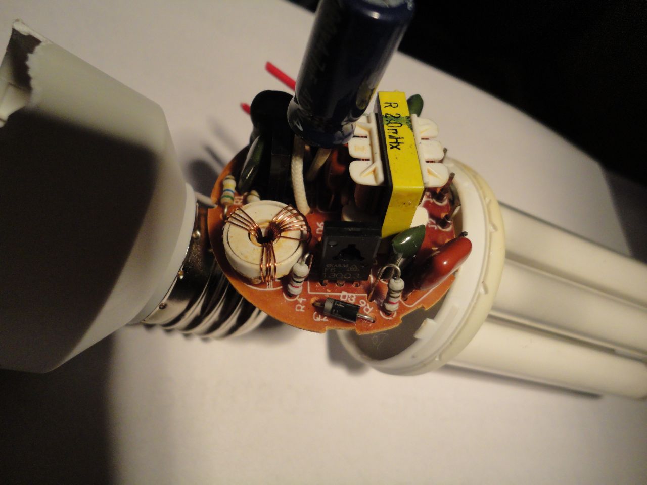

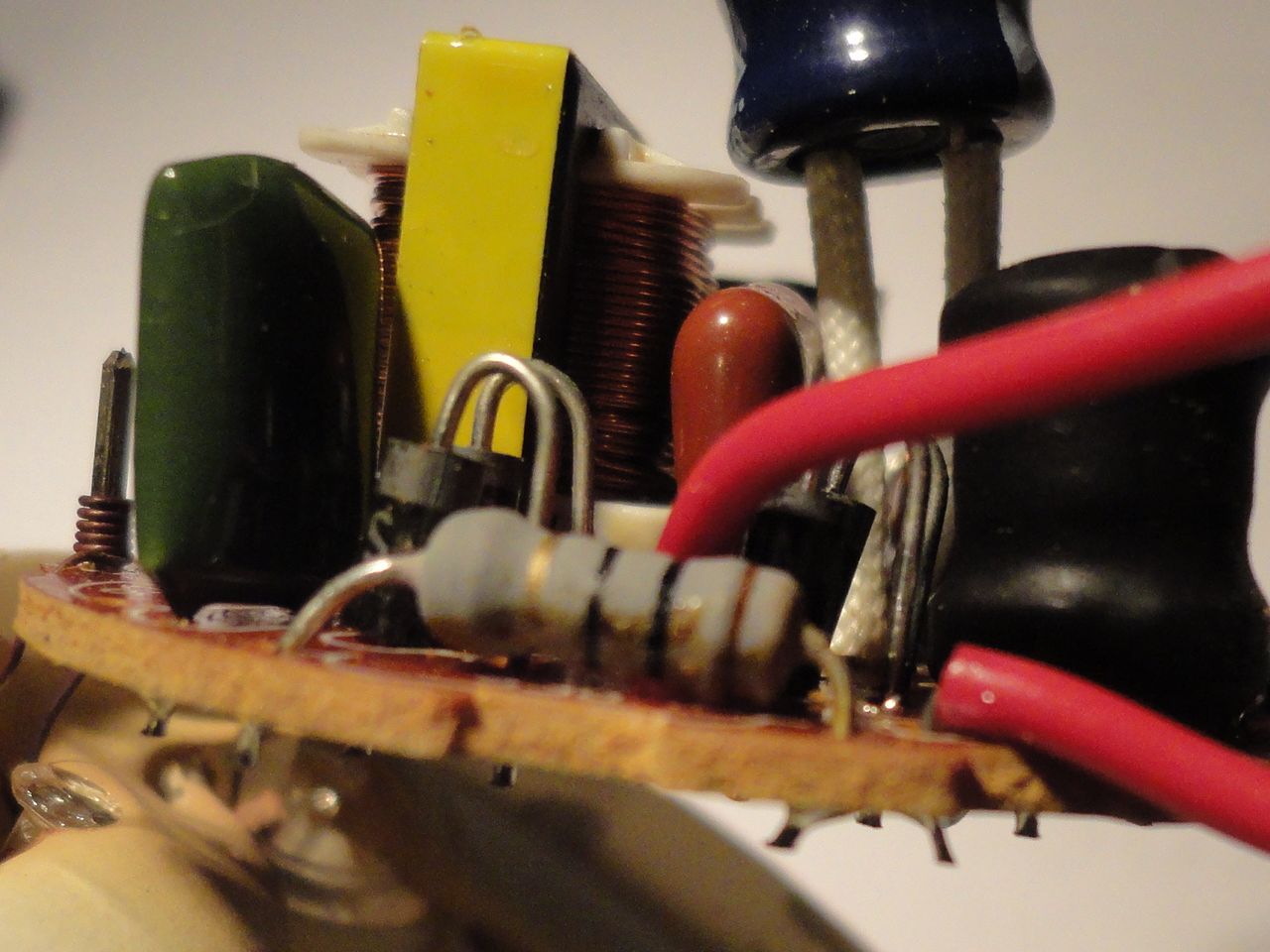

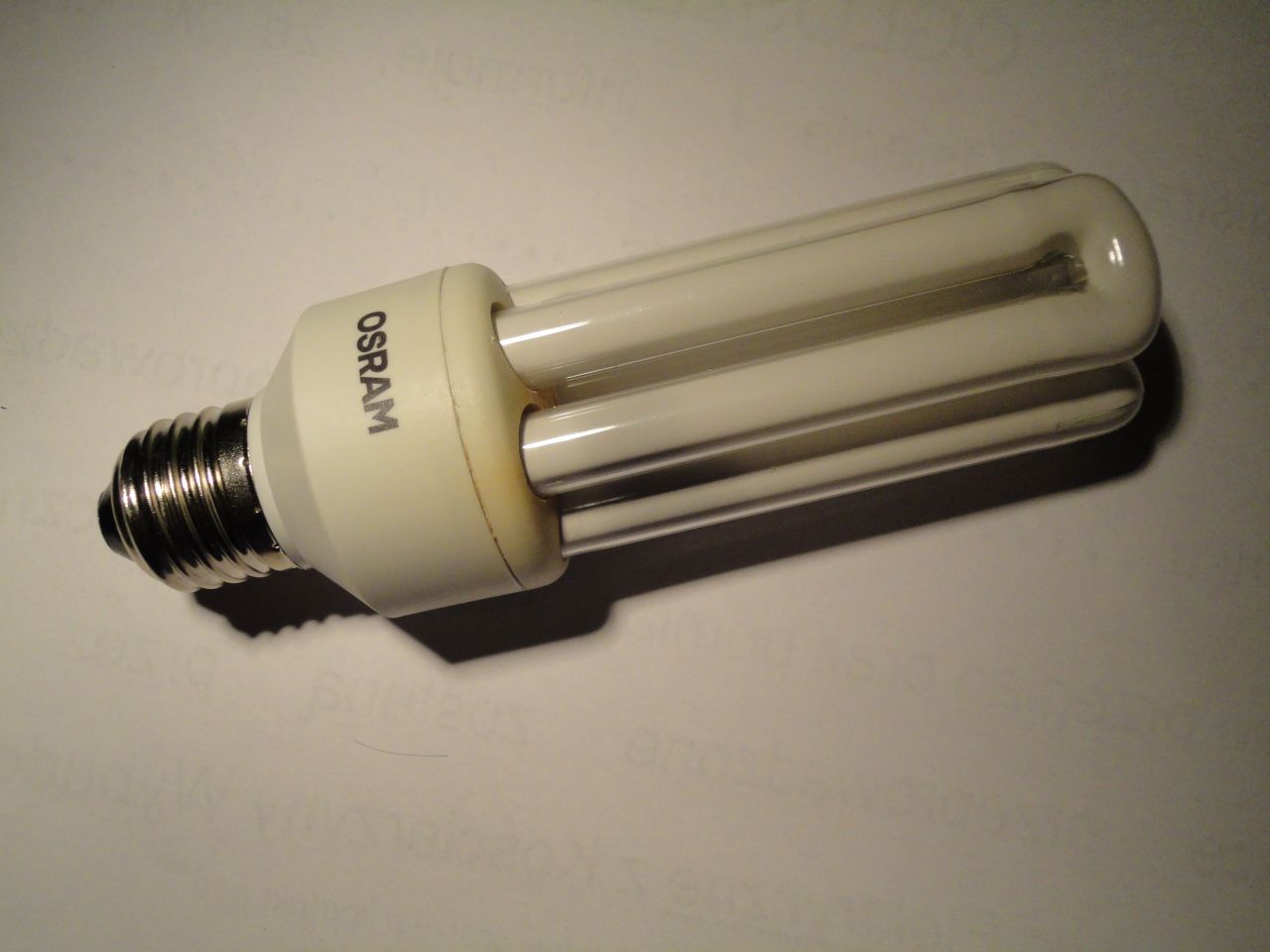

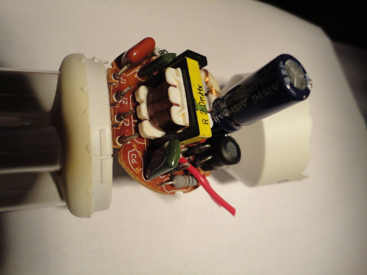

W łazience i pokoju używam Osramy dulux value 20W o barwie 827, niestety się zastanawiam czy nie zdecydować się na jakieś inne świetlówki, bo nie dość, że zapłon na zimno to świetlówka w łazience przeżyła mniej niż rok. Umieszczam zdjęcia z sekcji takiej świetlówki, ja sam nie znam się za bardzo na elektronice, ale dzięki nim ktoś kto się zna będzie przynajmniej mógł się pośmiać z debilizmu niektórych rozwiązań technicznych.

W tych Osramach są kiepskie kondensatory zapłonowe (ten duży zielony) - często się one przepalają. Wtedy świetlówce świecą tylko skrętki, jak na zwartym zapłonniku.
Z resztą te kompakty produkuje jeden duży zakład w Chinach - jak się przypatrzy, to tanie GE oraz świetlówki wielu innych firm wyglądają identycznie :P

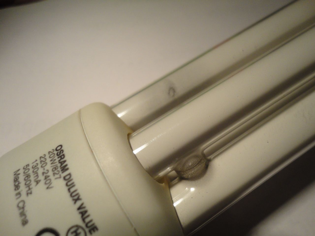

W tym przypadku widać zaczernienie końcówek, ale tak na przyszłość to co jeszcze prócz tego kondensatora jest złe? Co do tego układu elektronicznego trzeba by dodać by był zapłon na ciepło?

trojmiejski napisał(a):W tym przypadku widać zaczernienie końcówek, ale tak na przyszłość to co jeszcze prócz tego kondensatora jest złe? Co do tego układu elektronicznego trzeba by dodać by był zapłon na ciepło?
Pozystor PTC o opornosci ( ja stosowałem 240-260R ) albo przesczep z uwalonej innej swietlówki ( IKEA /osram itd ) co ciekawe niektóre "budżetowe" osramy maja PTC....
Moje świetlówki po przeróbce trzymaja się dobrze ( 3 letni egzemplarz PIŁY 18W trzyma się świetnie )
Ps. Zawsze przed zakupem świetlówki sprawdzajcie na testerze czy świetlówka ma zapłon na ciepło ( wiekszosc osramów 8yr / 10yr i 15yR maja wszytkie )
