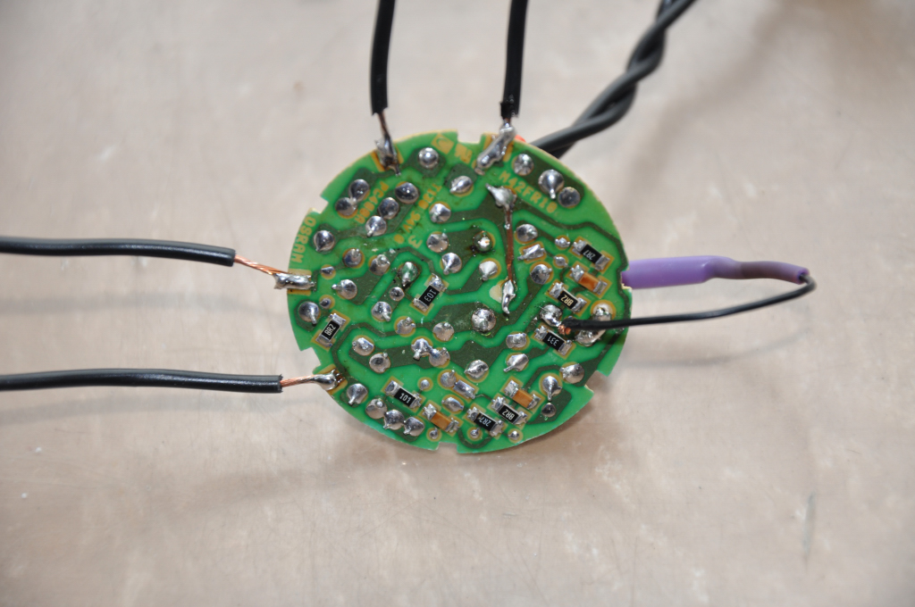

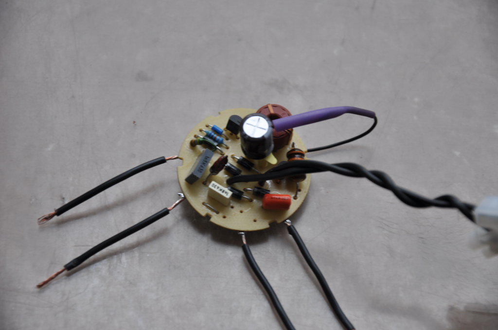

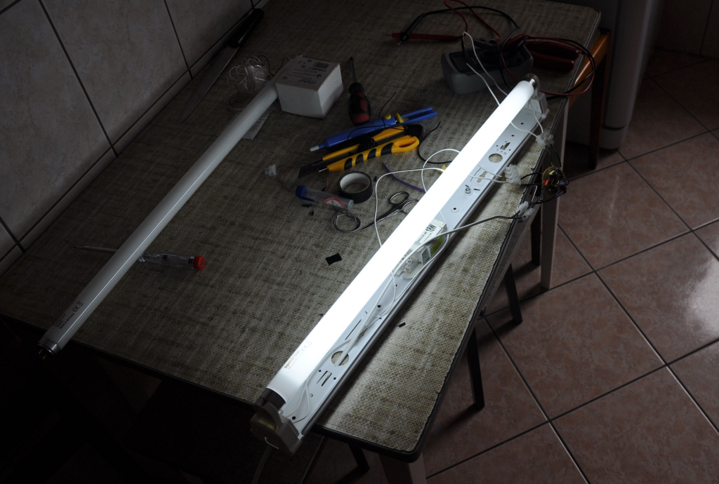

Użyłem do odpalenia rury 18 W (zamiast zwykłego statecznika) wnętrzności ze starego kompakta Osrama 20 W działa bardzo dobrze obecnie pale na nim rurę Osram 18W/950 Color Proof.

Postprzez OBp » 10 września 2010, 19:10
I taki statecznik od kompakta lepiej spisuje się od magnetycznego?
PS. Co to za rura po lewej stronie?

Postprzez leon0785 » 10 września 2010, 19:13
OBp napisał(a):I taki statecznik od kompakta lepiej spisuje się od magnetycznego?
Rura na takim układzie nie pulsuje i nie męczy mi oczu :) Po lewej stronie jest Osram Color Proof a w oprawie świeci najzwyklejszy Daylight.

Postprzez amisiek » 10 września 2010, 19:20
Daylight na korytarze lub do piwnicy. Do domu - zdecydowanie color proof ;)

Postprzez andrzejlisek » 15 września 2010, 00:52
Czy masz dwie takie same rury? Jeżeli ta, to czy jest jakaś widoczna różnica w jasności na zwykłym dławiku i na stateczniku z kompakta?

Wiem,że świetlówki niezintegrowane (PL-C, PL-T) muszą mieć statecznik magnetyczny o mniejszym prądzie, w porównaniu do świetlówki liniowej tej samej mocy, więc może być tak,że ten statecznik jest przeciążony....
