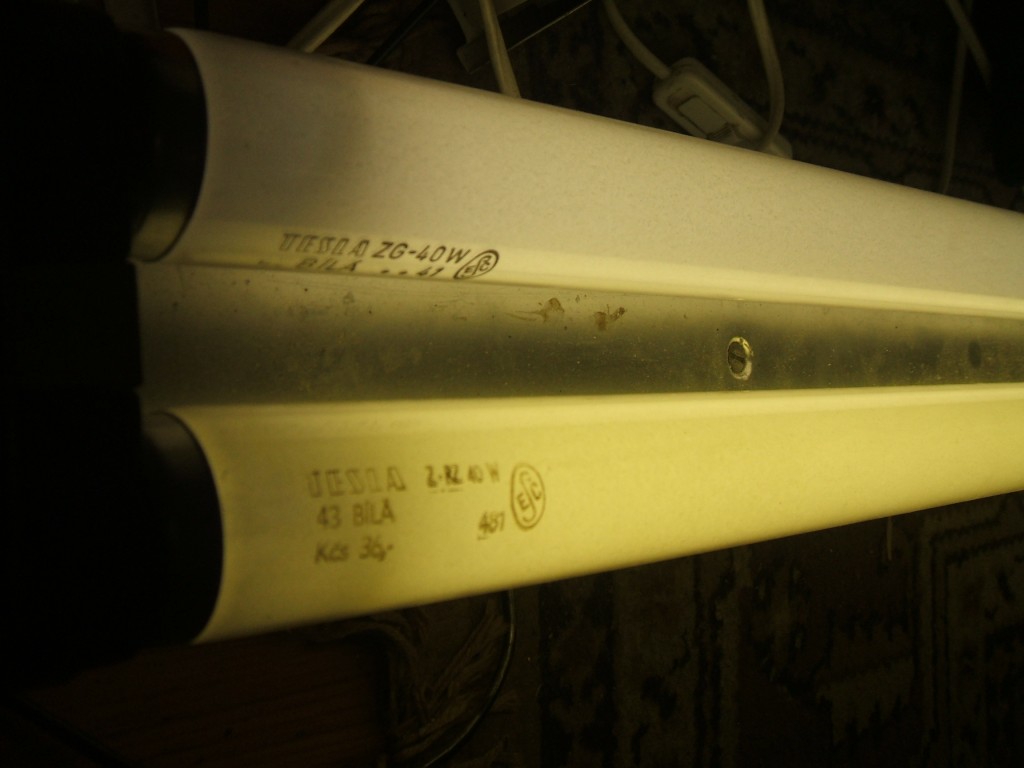

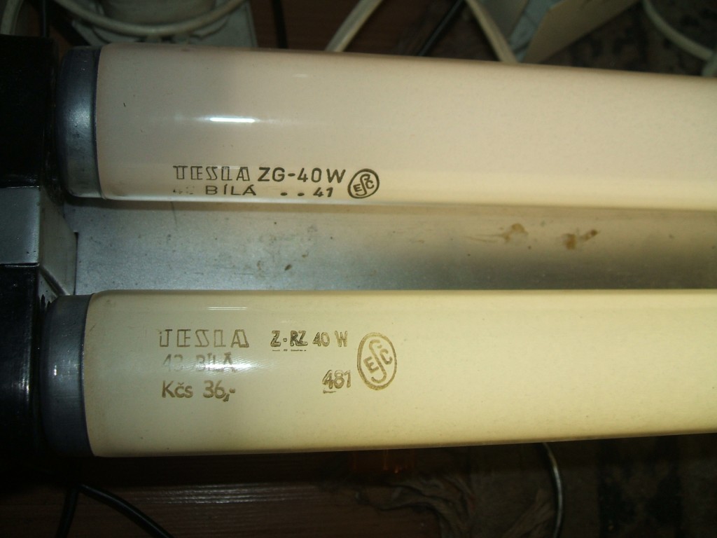

Postprzez toomm40 » 13 kwietnia 2014, 23:52

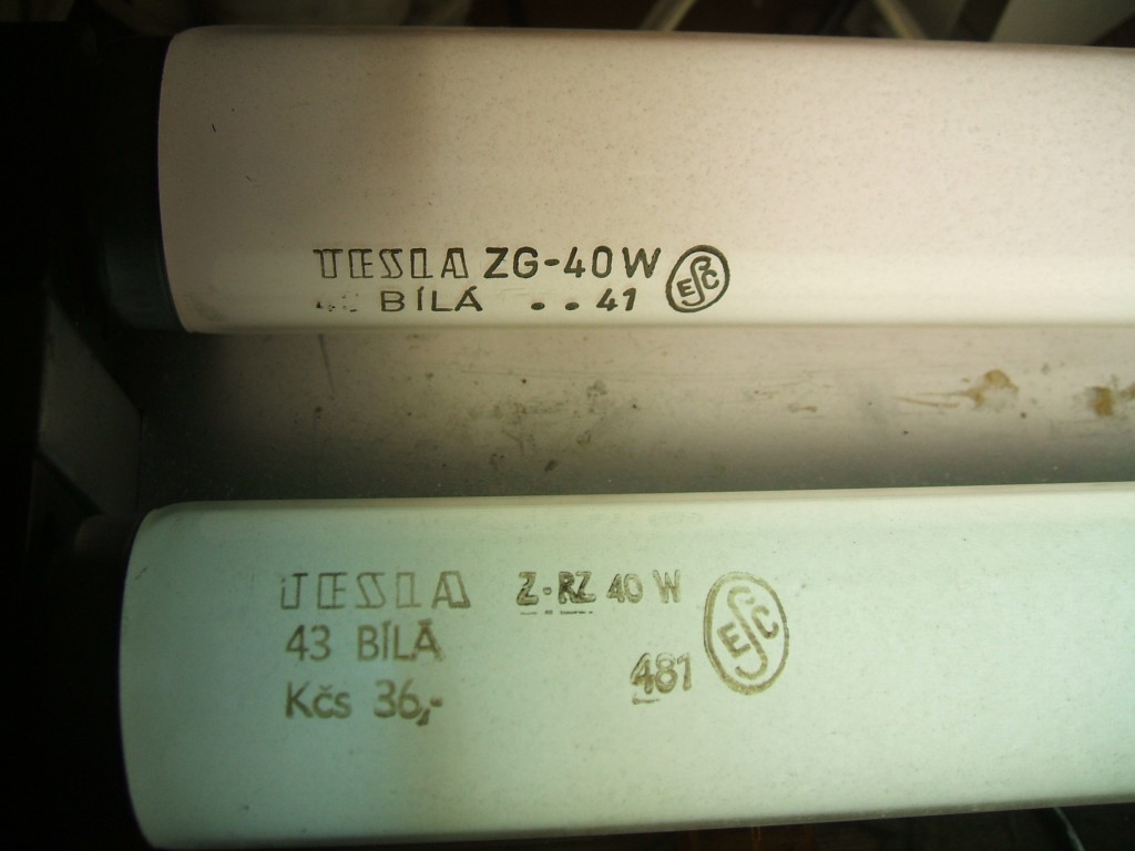

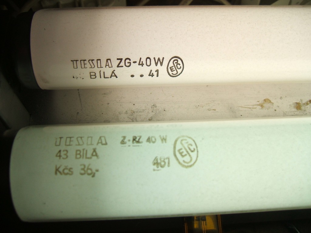

Tesla w wersji coolwhite
TELAM - i wszystko jasne :D

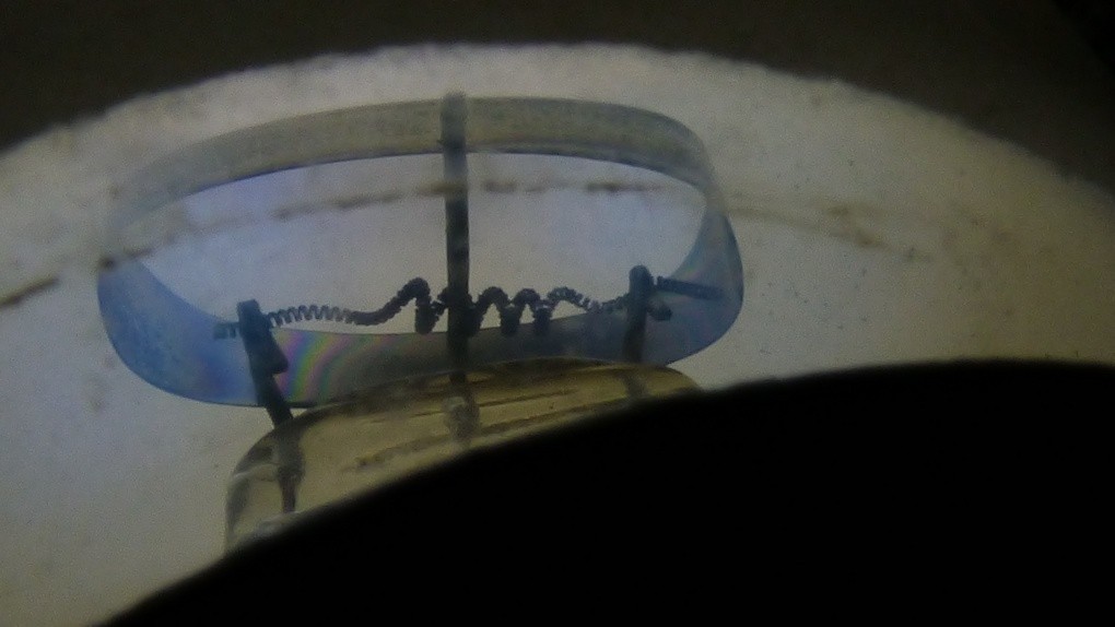

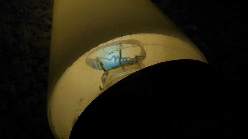

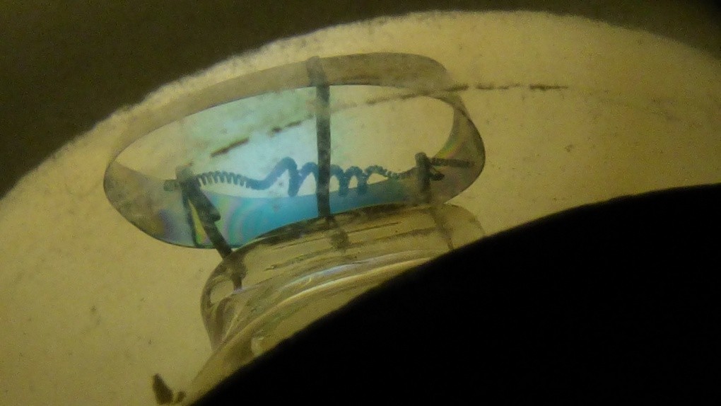

Piła stara z widokiem na żarnik
Posty: 9310
Re: Świetlówki T12
Postprzez Lampka » 15 kwietnia 2014, 23:19
Czyżby obluzowany trzonek? ;)
Posty: 6579
Re: Świetlówki T12
Postprzez lumix26 » 16 kwietnia 2014, 15:54
Lampka napisał(a):Czyżby obluzowany trzonek? ;)
Dokładnie ;)
