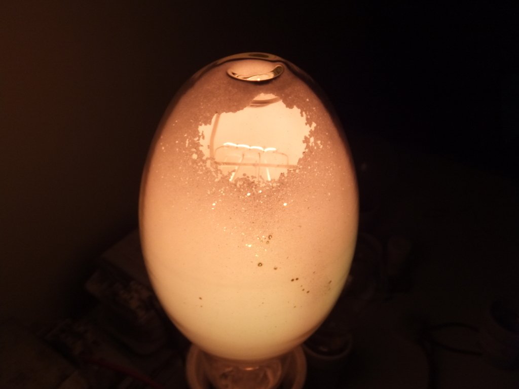

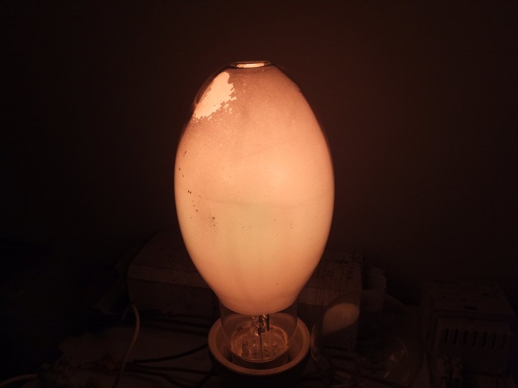

Oto lampa mix 250w firmz Philips (ML-250w), która daje wyłącznie światło żarowe. Jarznik w tej lampie zaczernił się tak silnie, że światło żarnika zupełnie zaćmiło światło jarznika. Lampa po rozgrzaniu świeci więc jak żarówka, w dodatku o mocy 40w. Tuż po włączeniu jedynie świeci mocno, ale szybko jej jasność spada o 80%. Posiada ona akurat dziurę w luminoforze u góry, przez co można podejrzeć częściowo jej wnętrze. Podczas pracy lekko migota, zdarzyło się raz, że sama zgasła. Startuje też, jedynie odpalona zapłonnikiem świetlówkowym (po podłączeniu jej przez dławik). Oto jej fotki:

Możecie tu umieszczać inne foty zużytych lub silnie wymordowanych mixów ;)

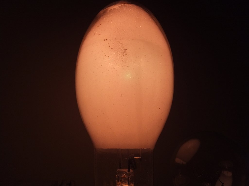

Fotka archiwalna, obecnie lampa jest całkowicie zdechnięta:
32610
Faktyczna jasność w porównaniu do poniższego zdjęcia jest znacząco mniejsza:
32612

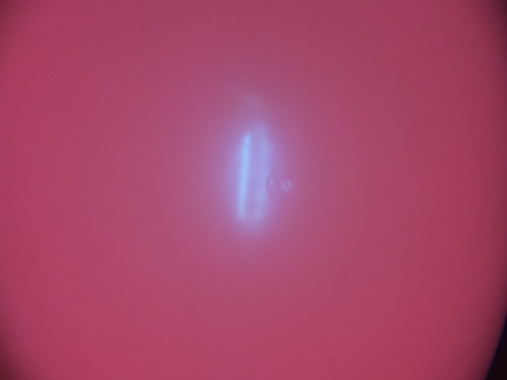

Teraz z innej beczki. Ten MIX wprawdzie nie świeci światłem żarowym, ale również ma zużyty jarznik, co też pozwala obserwować efekty.
W jarzniku są jedynie słabe wyładowania, przypominające nieco wyładowania w kuli plazmowej. Chodzi o przeskakujące łuki, które, gdy lampa działa, zmieniają szybko swoją pozycję, czasem jeden łuk rozdziela się na kilka i migotają w różny sposób. Oto foty:
