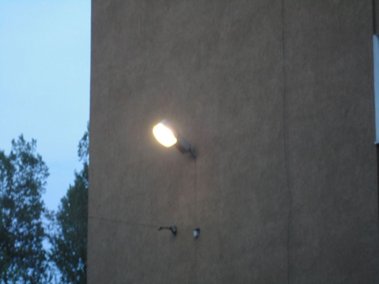

Fotka archiwalna, obecnie lampa jest całkowicie zdechnięta:
32610
Faktyczna jasność w porównaniu do poniższego zdjęcia jest znacząco mniejsza:
32612

Padł w niej jarznik, czy żarnik w końcu się przerwał?
Posty: 6579
Re: MIXy świecące światłem żarowym
Postprzez trojmiejski » 28 listopada 2012, 22:57
Nie wiem, ale podejrzewam żarnik, bo jednego dnia patrzę i nie działa, przy jarzniku możliwe, że jeszcze by mrugała.
