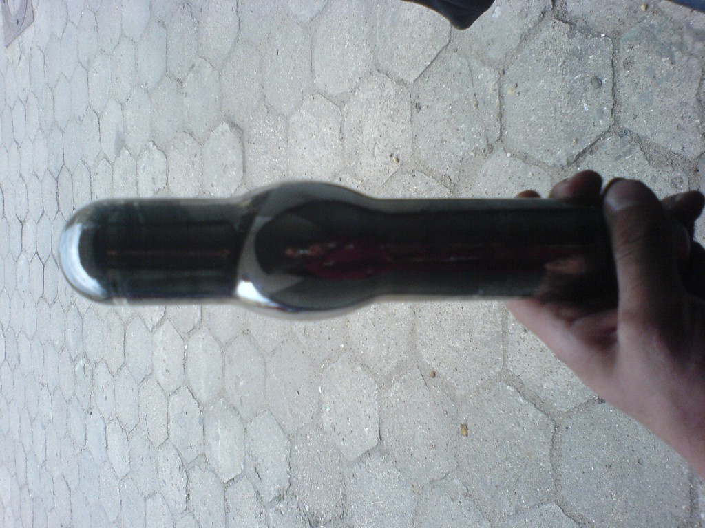

Oto zamordowany WLS100W :twisted:

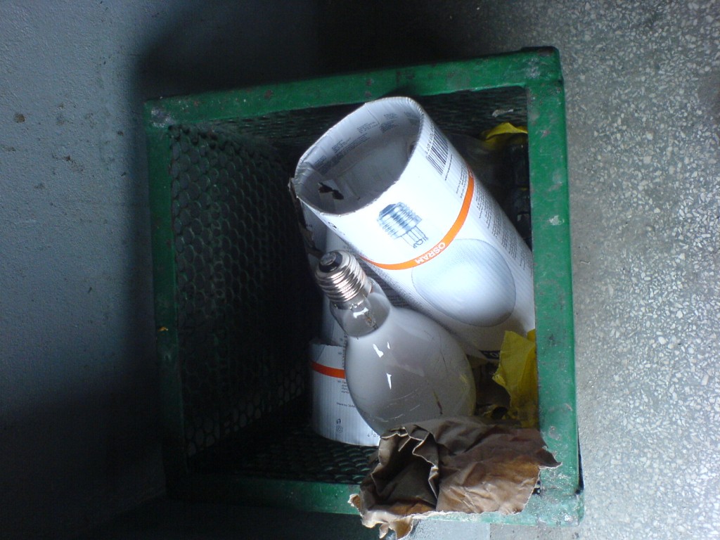

Postprzez Whites86 » 27 maja 2010, 18:47
lampki jakie dzis napotkalem u mnie w robocie ;)
to sa nowe rtęciówki... uszkodzone bo przestrzelone IDSem lub podlaczone bezposrednio do napiecia... jarzniki nawet lekko czarne niebyly :roll:
to był HQI-BT ;)
jeszcze nigdy niewidzialem tak przyjaranego MH ;)
