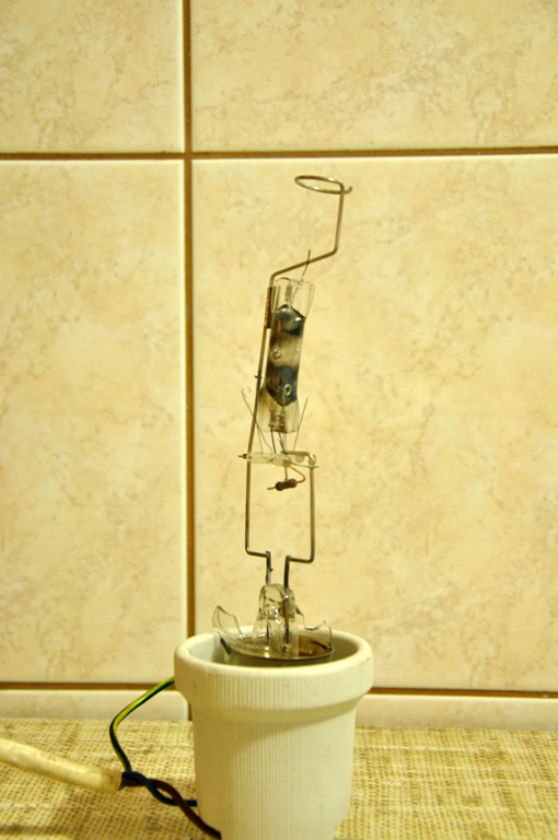

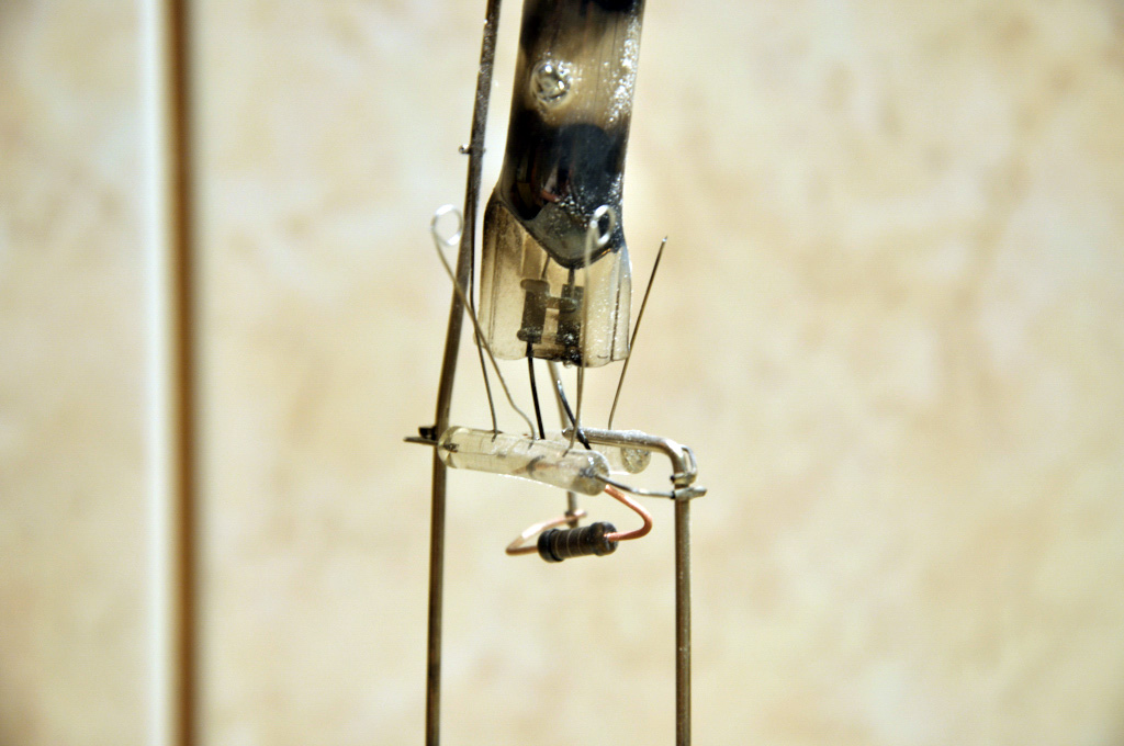

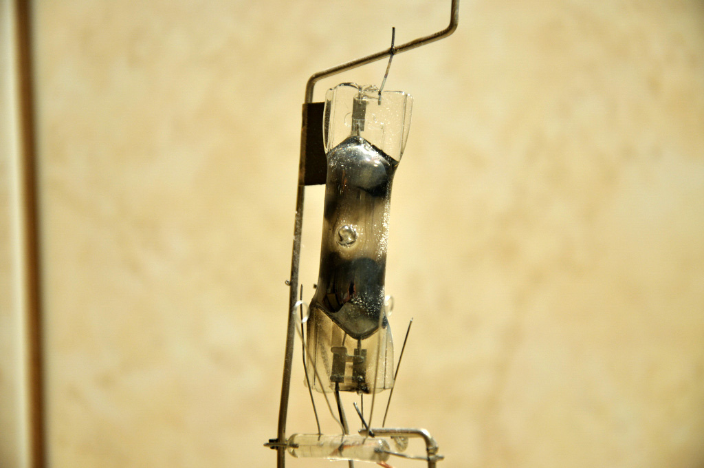

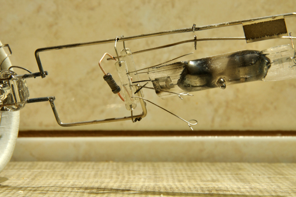

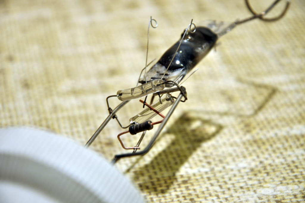

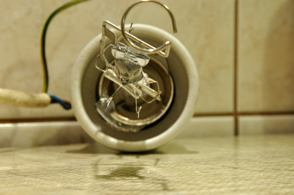

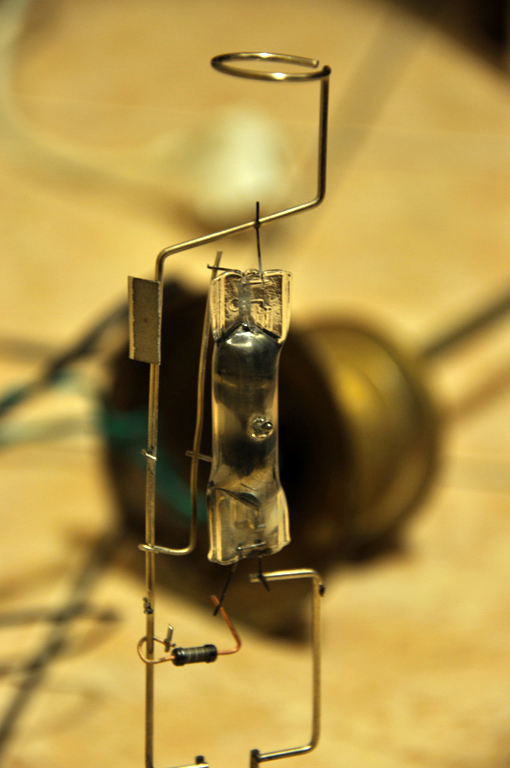

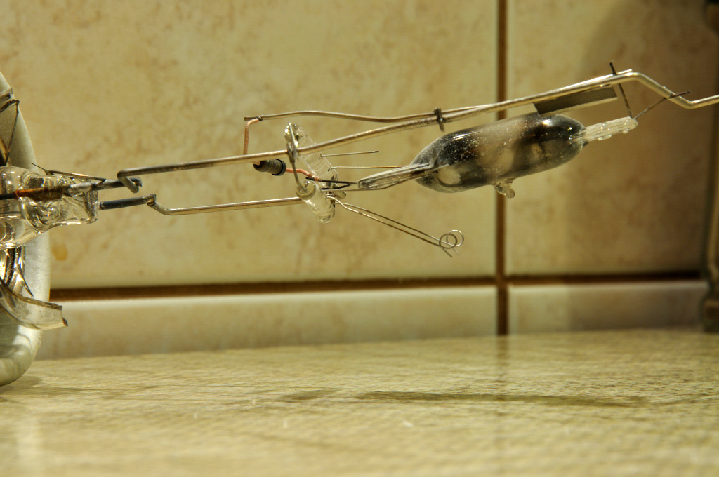

Wnętrze lampy rtęciowo-żarowej Philips ML-250

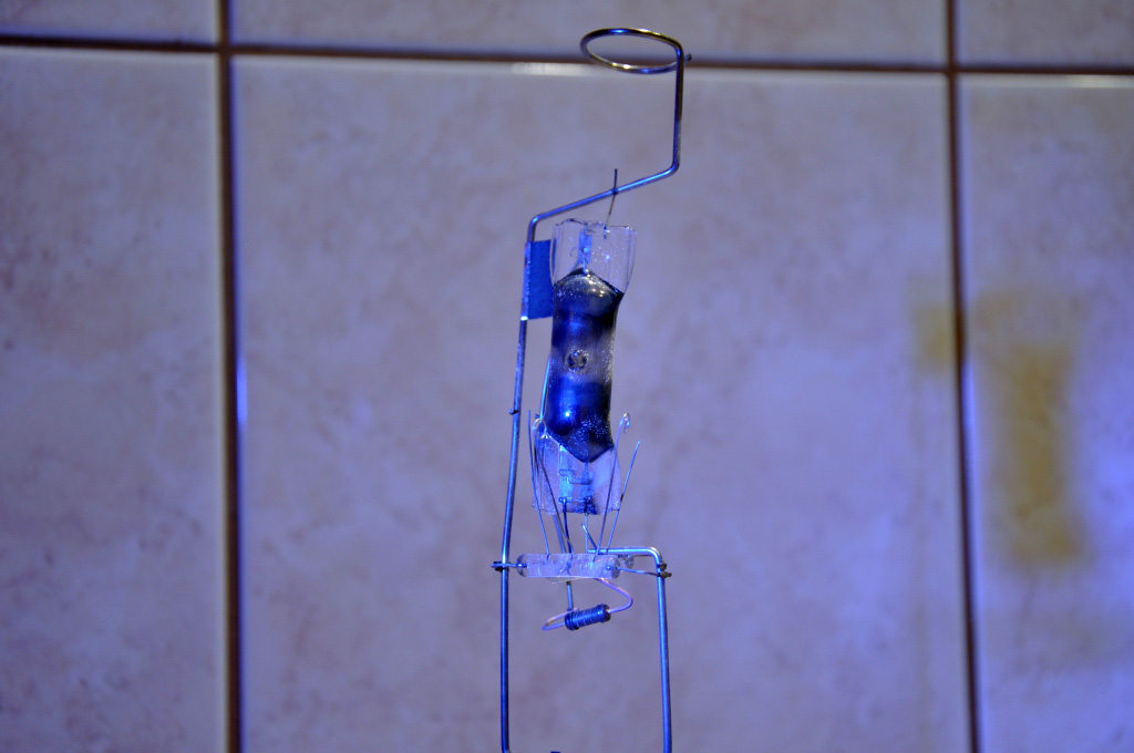

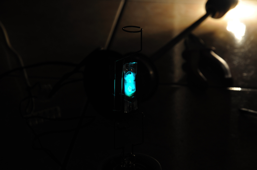

Zmostkowanie pozostałości po żarniku i zapłon

Niezłe fotki. Jak widać ta lampa posiada wo gulę tylko że nie taką kwadratową a jakby połowę tej kwadratowej - taki wąski prostokącik. Pierwszy raz widziałem taką jak (tego słowa się nie używa) stłukł hpl-n 125w. Jarznik jest widzę mniejszy niż w lampie hpl-n 125w. Rezystor widzę identyczny na wygląd - czarny drutowy i druty miedziane. Jak znajdę ten jarznik to wrzucę fotki. Teraz widać czemu ta lampa jest droższa - nie łatwo zrobić to mocowanie żarnika - szklany pręcik z którego wystają jego podpórki. Widzę lampa była dużo używana - do momentu spalenia żarnika pewnie. Aaa i nie patrz na ten jarznik jak świeci. Ta blaszka wyżej nie wo gula tylko koło jarznika to jest jakiś getter? Nie ma pastylki tylko jakby draska naniesiona na blaszkę.
