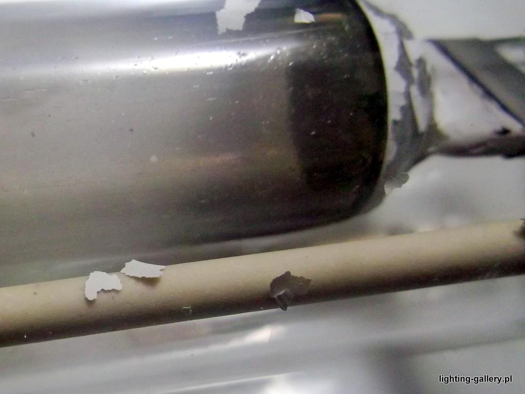

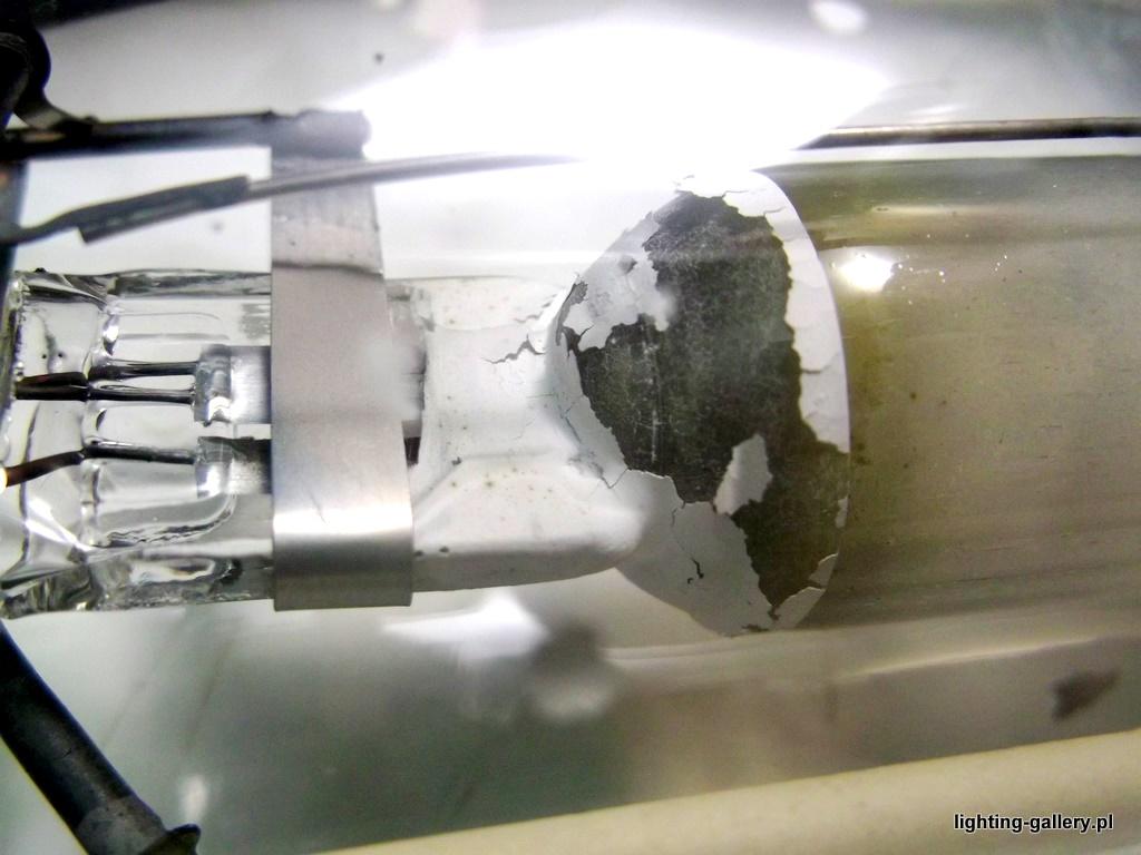

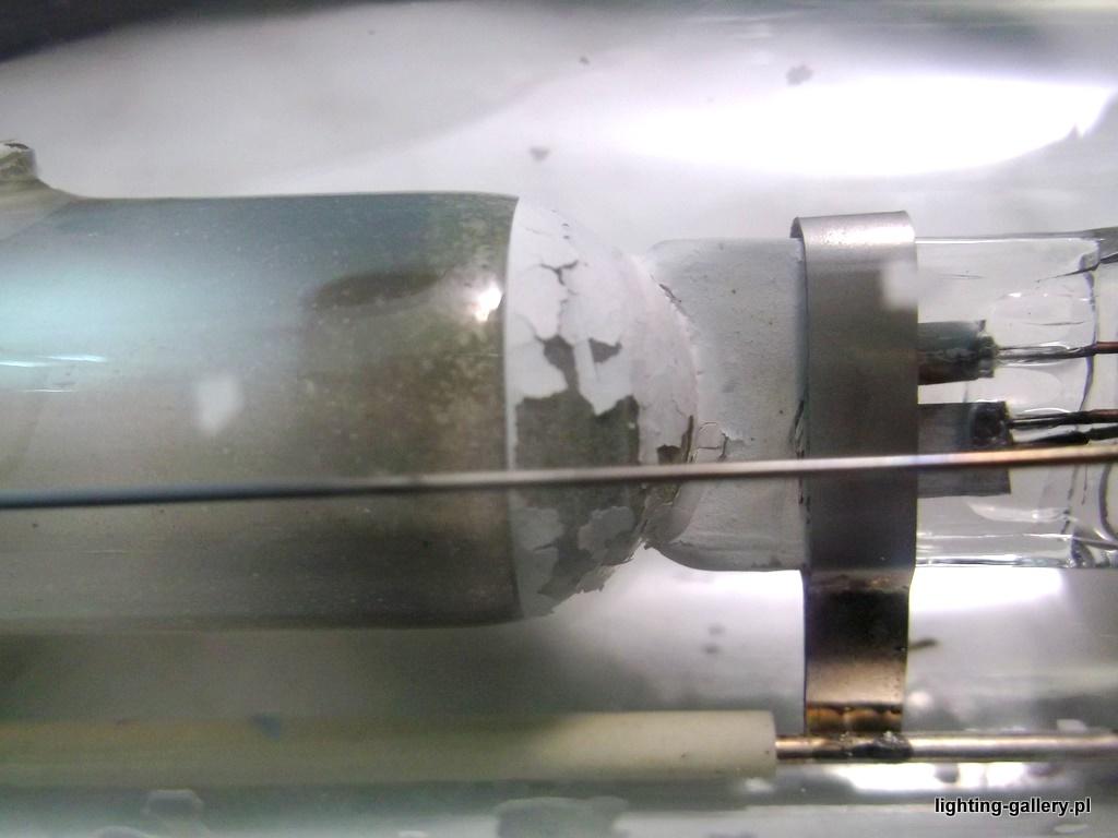

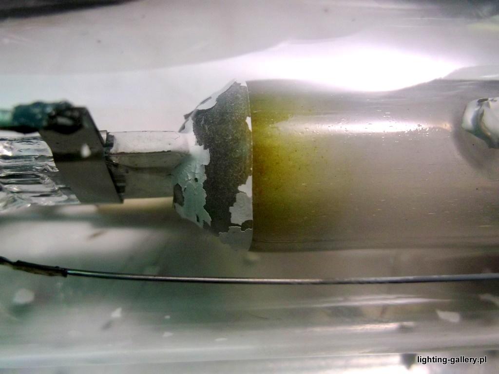

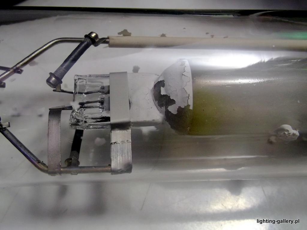

Tak wygląda LRJD po próbach trwałości, pomęczona dodatkowo przeze mnie, odpalaniem na STS-400 + STS-250 równolegle
Zaciemnienie jarznika takie było po próbach trwałości, natomiast po przeciążeniu odpadło kilka płatków reflektora IR.

Ale widzę że tu getter jest jeszcze nie rozpylony może bańka jest nieodpompowana przez to są ciemne doprowadzenia prądowe i reflektor IR się złupił

Niektóre lampy takie były. Jeśli dobrze pamiętam, to Alek uważa, że to jest błąd konstrukcyjny, który sprawia, że niektóre części nagrzewają się bardziej niż getter przy użyciu pieca indukcyjnego - wtedy rozpylenie getteru jest bardzo trudne.
Niemniej lampka daje radę mimo nawet takiego przeciążenia. No i ma świetne widmo.

litak1 napisał(a):Ale widzę że tu getter jest jeszcze nie rozpylony może bańka jest nieodpompowana przez to są ciemne doprowadzenia prądowe i reflektor IR się złupił
Lampa jest odpompowana bo obejma jarznika jest srebrzysta a ona się pierwsza utlenia przy odpaleniu lampy nieodpompowanej.
amisiek napisał(a):Niektóre lampy takie były. Jeśli dobrze pamiętam, to Alek uważa, że to jest błąd konstrukcyjny, który sprawia, że niektóre części nagrzewają się bardziej niż getter przy użyciu pieca indukcyjnego - wtedy rozpylenie getteru jest bardzo trudne.
Z własnego doświadczenia z nagrzewaniem indukcyjnym to wiem że takie kółeczka geterowe to się fantastycznie nagrzewają jak w cewkę się włoży :)

elek napisał(a):Lampa jest odpompowana bo obejma jarznika jest srebrzysta a ona się pierwsza utlenia przy odpaleniu lampy nieodpompowanej.
Masz rację uchwyt jarznika najszybciej ciemnieje i to już po kilku minutach pracy lampy nieodpompowanej , ale elektrody są dziwnie utlenione i przewody doprowadzające napięcie , szczególnie ten do górnej elektrody zapłonowej na wysokości jarznika i jeden przy spłaszczu bańki
