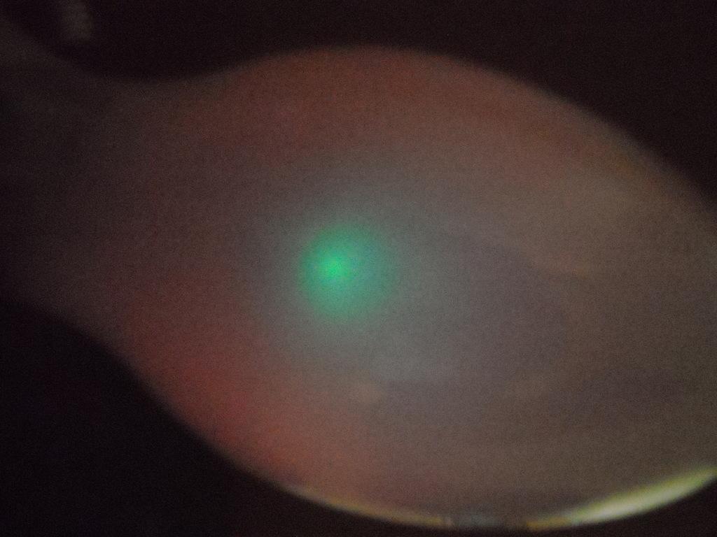

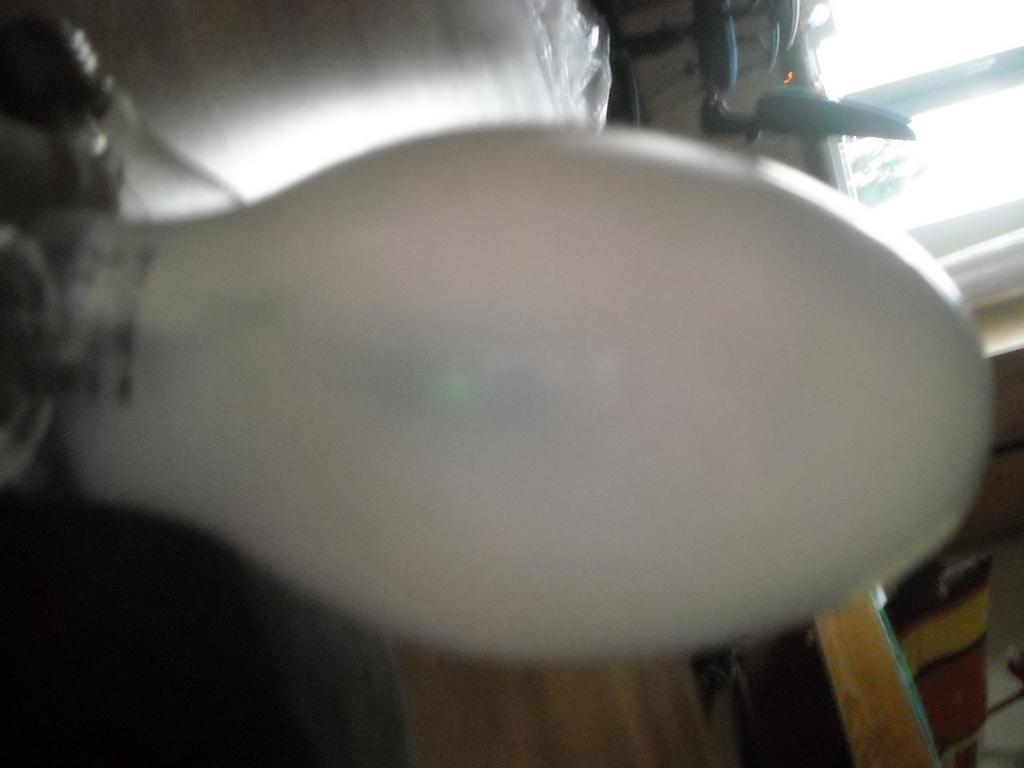

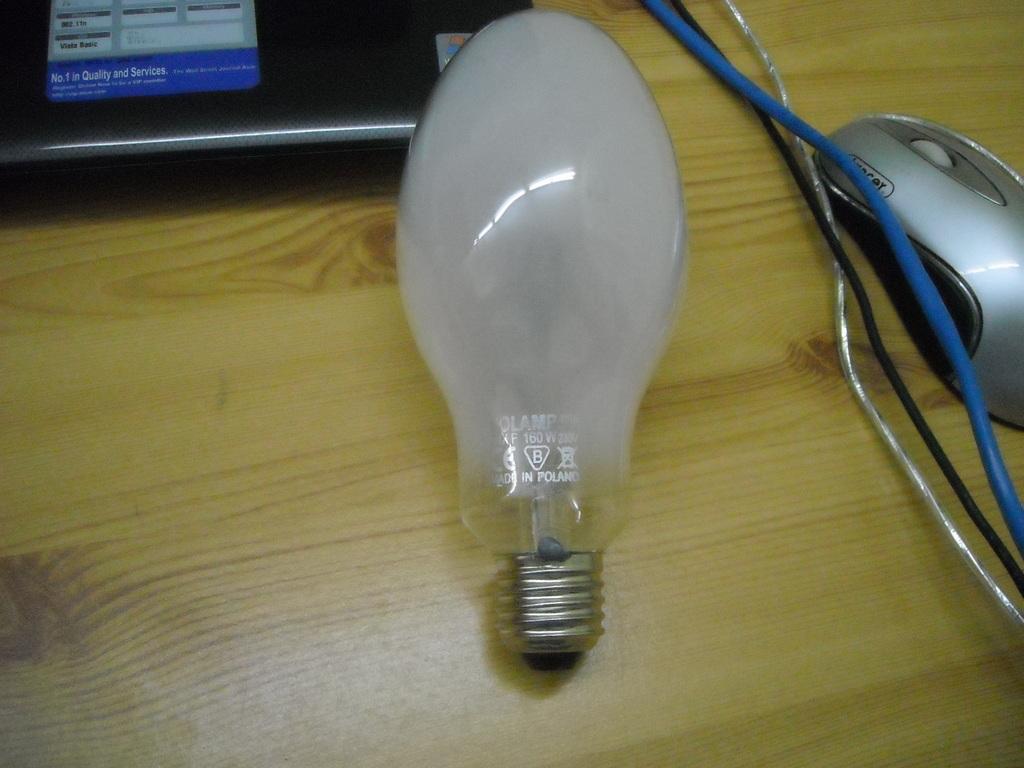

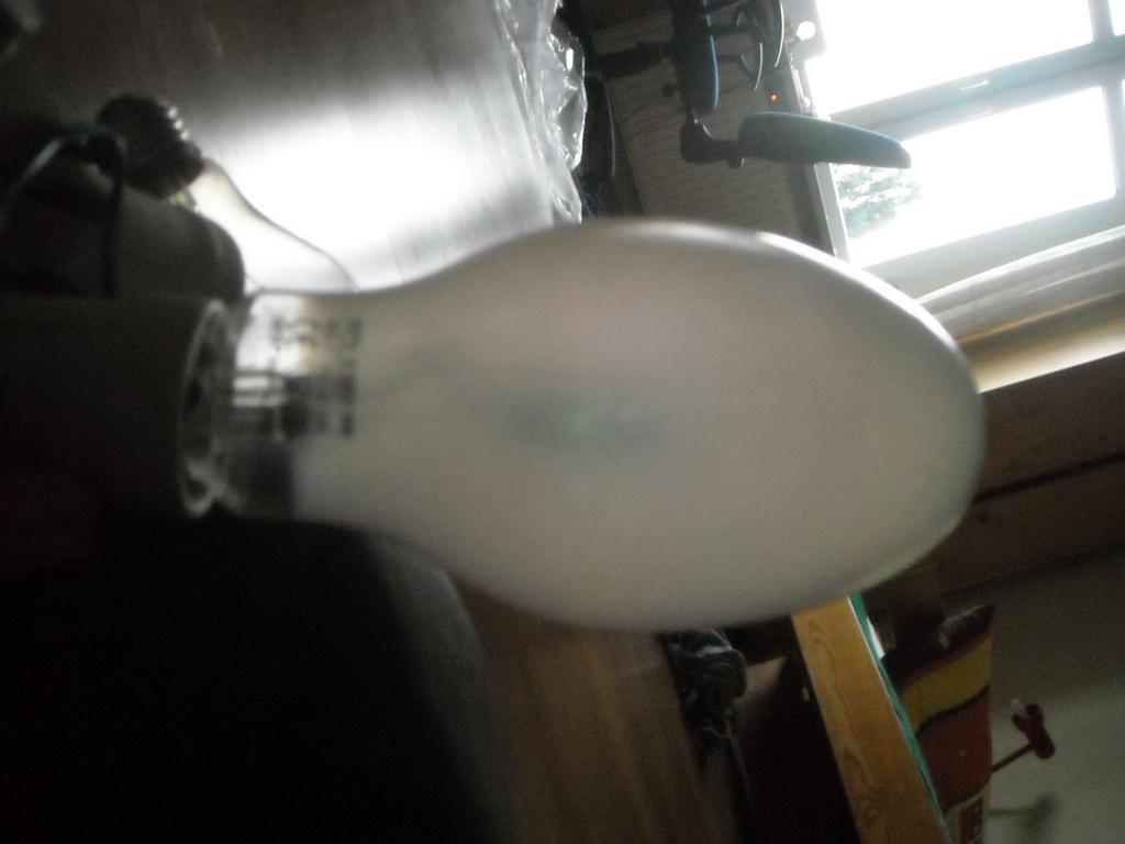

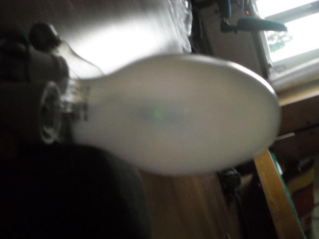

Zużyty MIX-F Polamp, którego ostatnio znalazłem. Łącznie znalazłem ich 4, z czego jeden jest zupełnie nowy, jeden nie miał bańki zewnętrznej (przerobiłem na LRF), a jeszcze jedna ma zerwany żarnik. Natomiast ta okazała się migać :) Po nadruku widać, że to współczesna produkcja, w dodatku krajowa. Oto fotki:
I zdjęcie pod światło, w którym widać jarznik i jego środek, świecący bladym kolorem:
A teraz lampka wykręcona z oprawki:

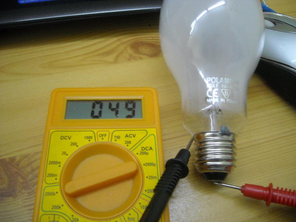

Omomierzem sprawdziłem opór i wyszło, że między elektrodą główną, a zapłonową nastąpiło już połączenie mechaniczne. Omomierz wskazuje konkretną wartość (wartość rezystancji opornika zapłonowego):

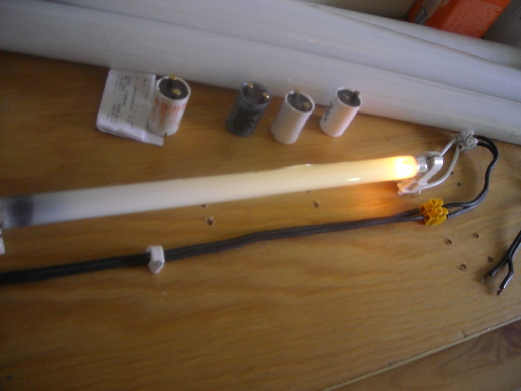

Mord świetlówki 8w F8T5/D:
Uwielbiam doprowadzać zużyte rurki do stanu, gdy pod wpływem temperatury przy topieniu się elektrody, cała rtęć zostaje pochłonięta przez szkło (tzw. różowienie) :D

Lampka napisał(a):Spotkał ktoś fabrycznie nową świetlówkę, która tylko migała, nie chciała się zaświecić, a skrętki jarzyły się jej na pomarańczowo? ;)
Ja miałem ostatnio coś takiego nowego T12 40w 120cm firmy GE barwa ciepła musiała w transporcie kurierskim sie uszkodzić z jednej strony miała na długosci tylko elektrody zdmuchniety całkiem luminflour tak jakby była zbita ale nie była musiała być rozszczelniona z obu końcy żarniki całe świeciły na czerwono i starter wariował i tak to trwało do 15/20 minut i juz nie zadziałała biedaczka sie naświeciła :lol: i skończyła w utylizacji :evil:

Postprzez Lampka » 12 września 2012, 22:18
A wypaliłeś jej chociaż elektrody? Czy oddałeś migającą?

Postprzez Kondziu » 13 września 2012, 07:32
Lampka napisał(a):A wypaliłeś jej chociaż elektrody? Czy oddałeś migającą?
Przestała reagować na cokolwiek zero reakcji :|

Re: Uszkodzenia lamp wyładowczych
Postprzez Lampka » 13 września 2012, 21:57
Czyli zapewne rozszczelniona i przepaliła się jej któraś z elektrod ;) Jakbyś ją zwarł na zewnątrz świetlówki, to mógłbyś przepalić jeszcze drugą skrętkę.
