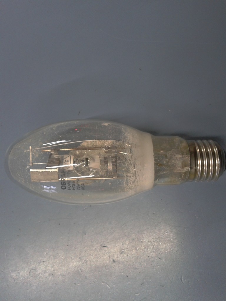

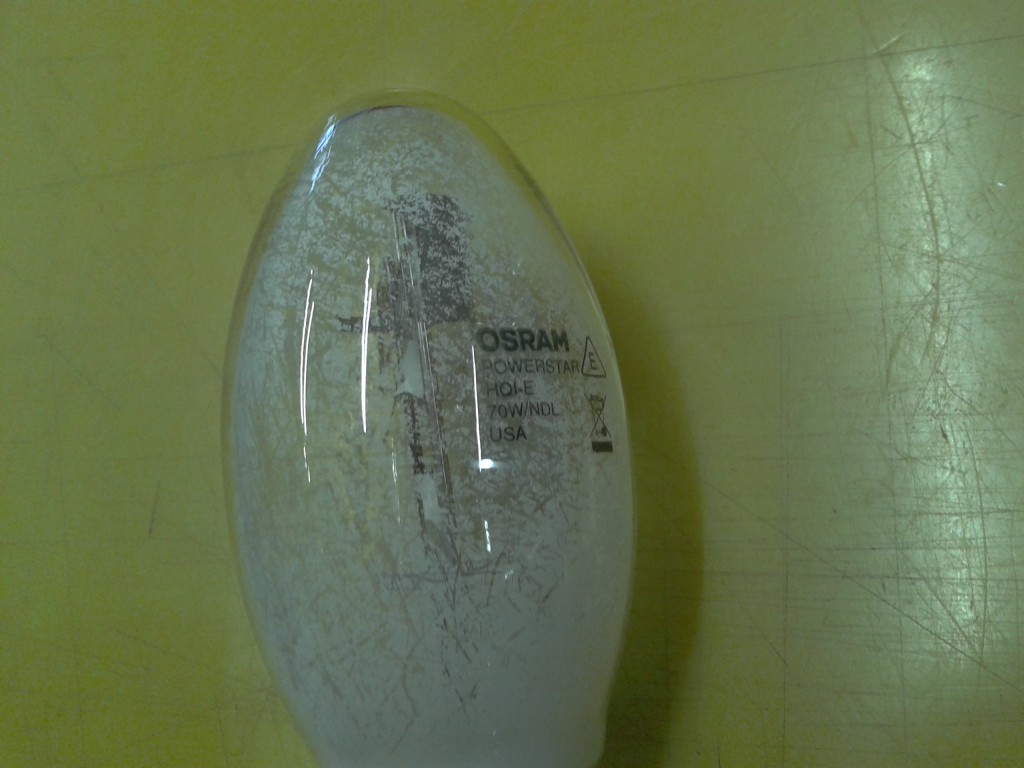

Ciąg dalszy eksplodujących jarzników w metalohalogenach.Lampa która pracowała w oprawie parkowej przed moim domem przez pół roku,więc niezbyt długo.Poprzednika lampę sodową zastąpiłem na tą oczywiście ze względu na barwę.
Obrazek Obrazek

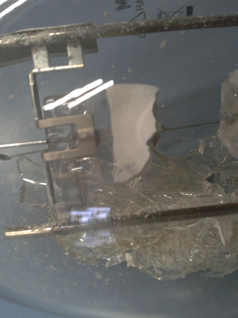

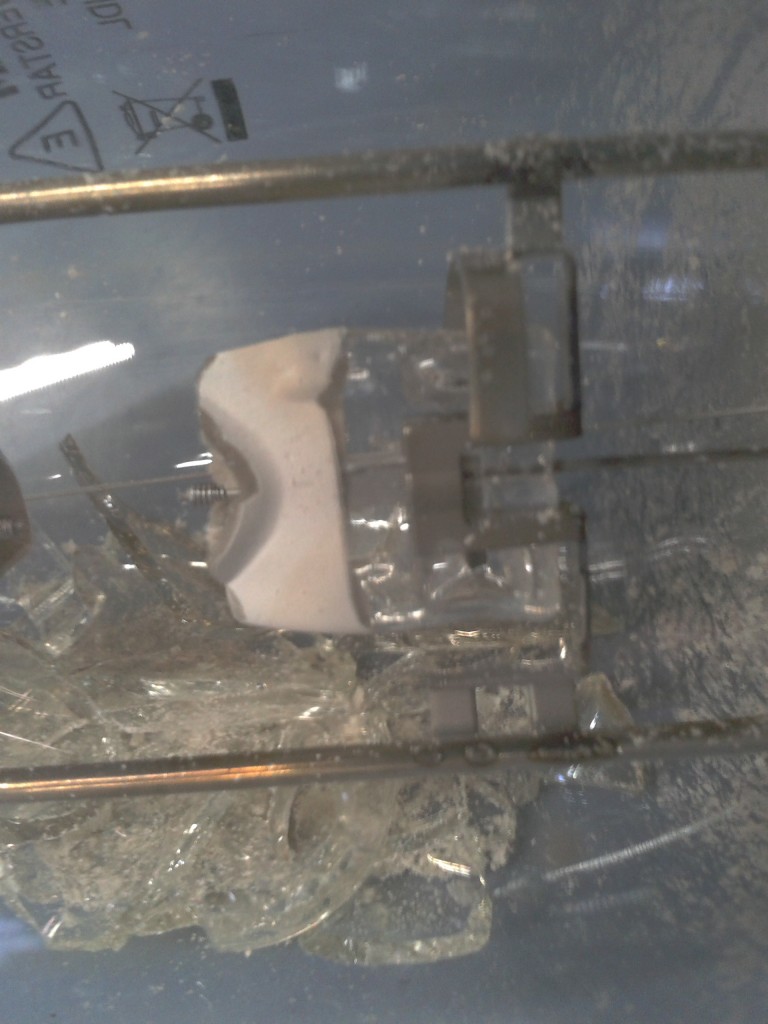

OSRAM made in USA w czasie rozświecania zgasł-tlił się tylko na czerwono,po wykręceniu i "usunięciu" powłoki fluorescencyjnej ukazał się taki widok
Obrazek Obrazek Obrazek
więc musiałem awaryjnie powrócić do starej sody,dopóki nie trafi się jakiś inny metalohalogen w dobrej cenie.

Ok,to o czym pisze kolega Lampka rozumiem rozszczelnienie jarznika w wyeksploatowanej lampie i pokrycie ścianek lustrem,ale co było powodem "eksplozji" jarznika w mojej nie wyeksploatowanej lampie?Materiał z którego był wykonany?Chyba nie,bo to USA a nie China? Czyżby przypadek?Lampa działała na układzie magnetycznym.
