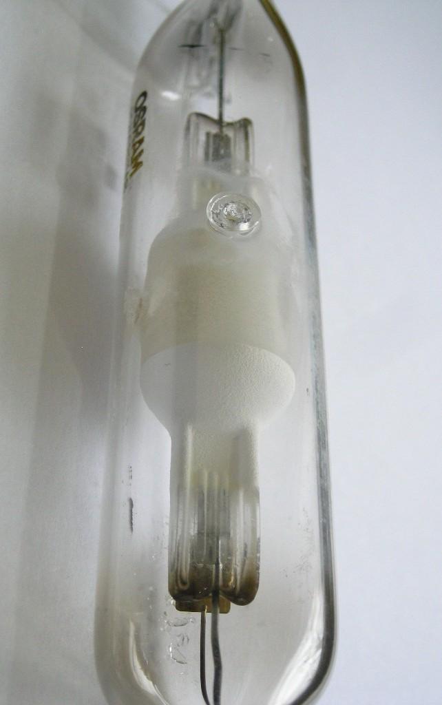

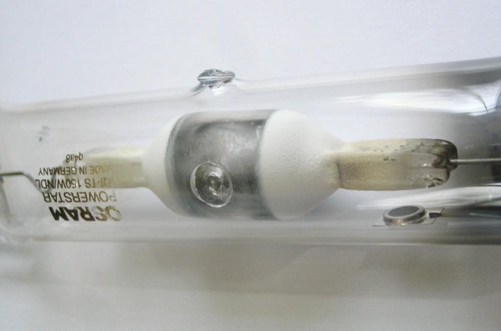

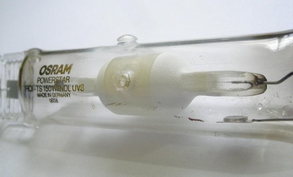

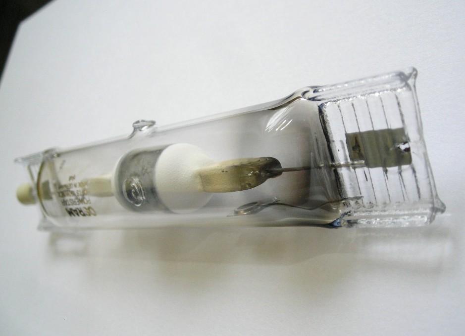

Postprzez Whites86 » 27 marca 2009, 12:03

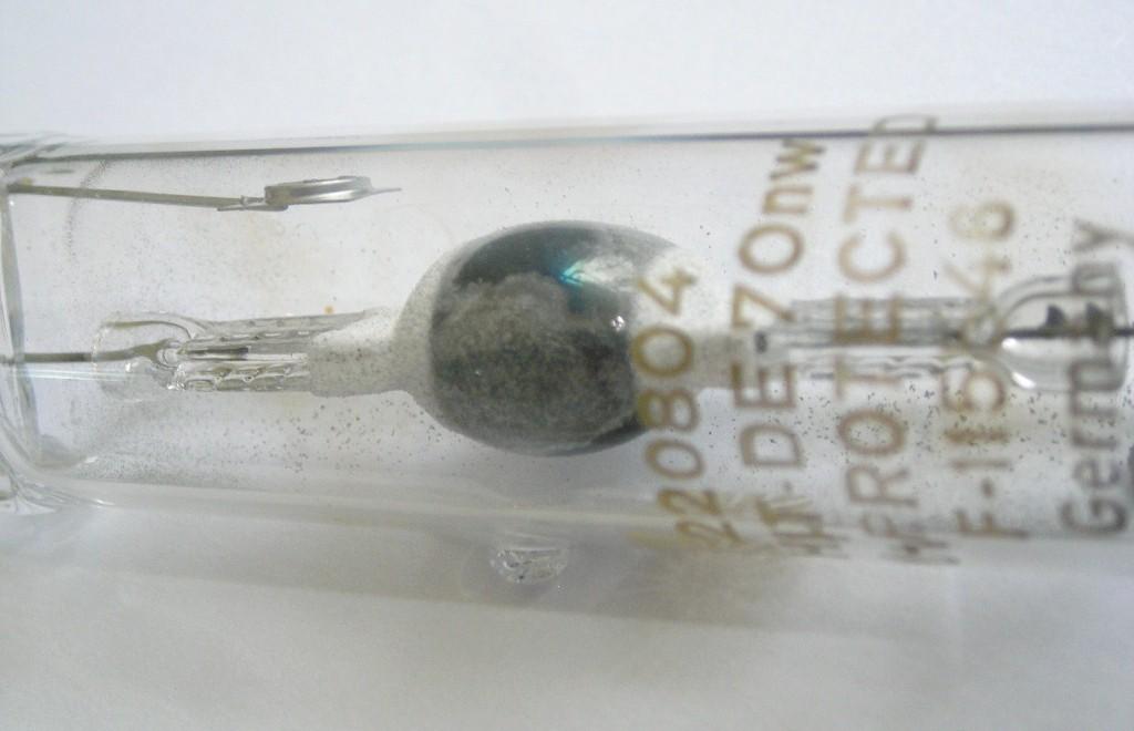

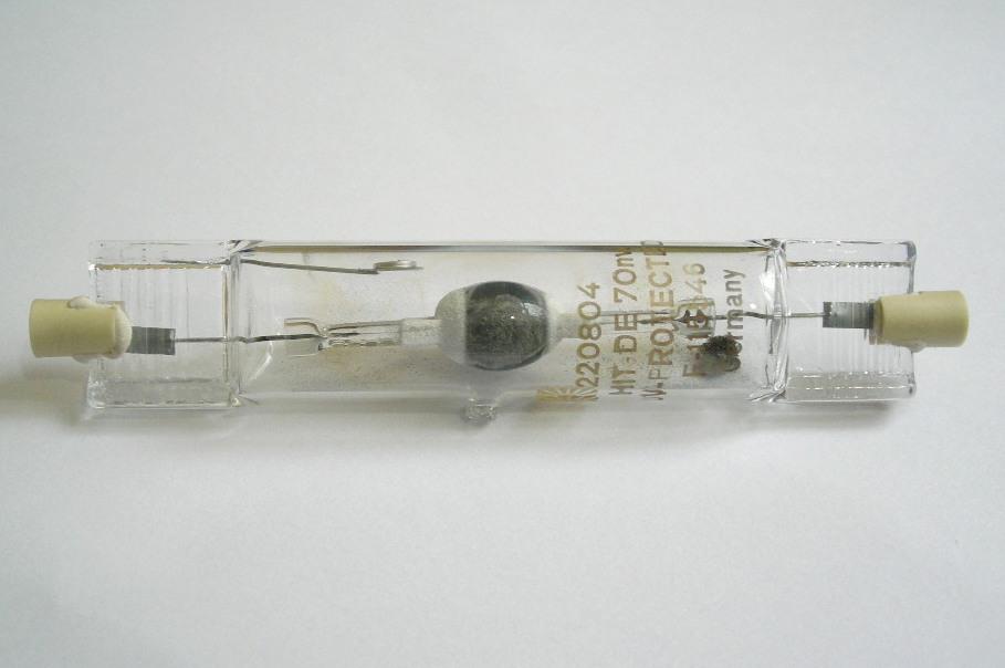

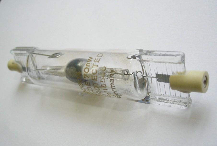

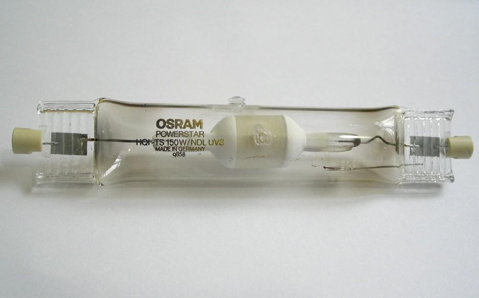

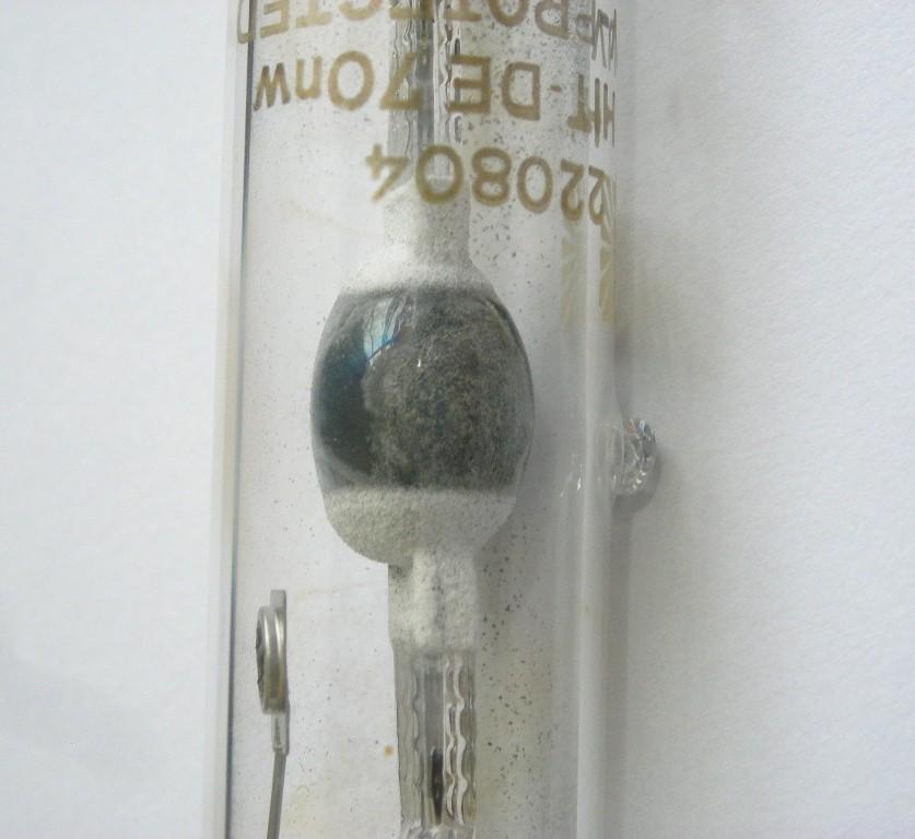

oto pare fotek uszkodzonych MH
1 OSRAM HQI-TS powerstar 150W
widoczne oznaki zuzycia (czarny jarznik)
2 HIT DE 70W w tym przypadku jarznik troche powiekszyl swoje rozmiary i nieco zczerniał ;)
3 kolejny OSRAM HQI_TS 150W powerstar , jarznik troche napuchl prawdopodobnie wada konstrukcyjna lub przegrzanie
Re: Uszkodzenia lamp wyładowczych
Postprzez DocBrown » 27 marca 2009, 13:21
No nieźle, ciekaw jestem ile godzin prześwieciły.

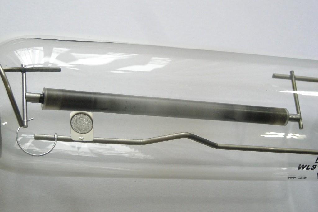

Postprzez Whites86 » 28 marca 2009, 21:42

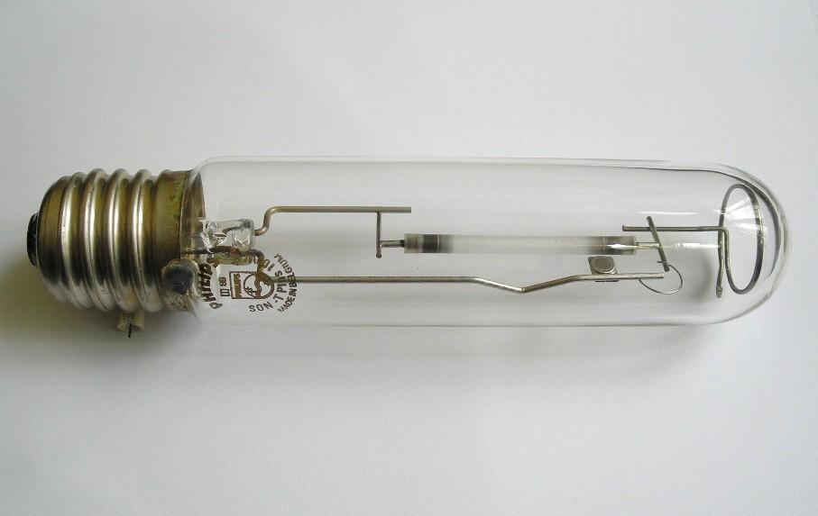

kolejne uszkodzone lampki:
wyeksploatowane sodówki , świecą ale po chwili gasną i sie zapalają i tak w kólko...
Postprzez swietlik » 28 marca 2009, 23:50

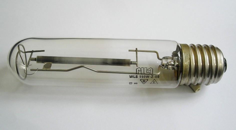

Piła 150 już ma totalnie wypalony jarznik. A co do drugiej lampy SON-T Plus to były wersje, w których antena nie była zintegrowana z jarznikiem. Zamiast jej był taki drucik na całej długości jarznika, zamocowany był na bimetalach.

Postprzez andrzejlisek » 29 marca 2009, 00:22
swietlik napisał(a):Piła 150 już ma totalnie wypalony jarznik. A co do drugiej lampy SON-T Plus to były wersje, w których antena nie była zintegrowana z jarznikiem. Zamiast jej był taki drucik na całej długości jarznika, zamocowany był na bimetalach.
No to teraz nie ma wątpliwości, po co są te druciki wzdłuż jarzników tej sodówki (trzeci post od góry).
viewtopic.php?f=24&t=1004&st=0&sk=t&sd=a&start=300

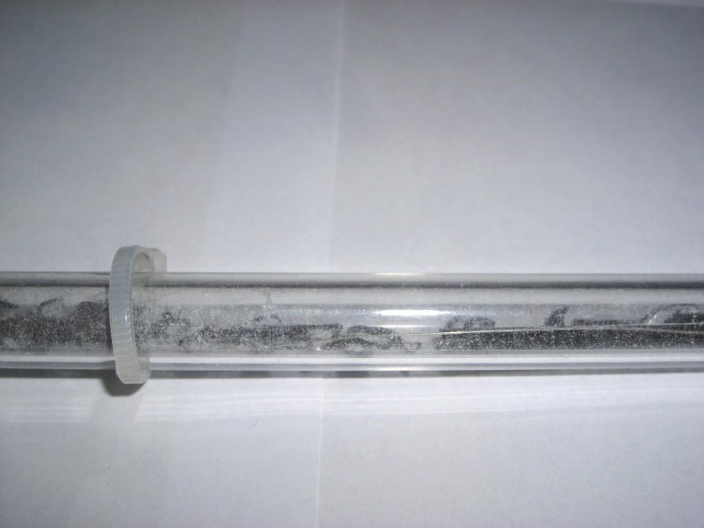

Postprzez Whites86 » 12 maja 2009, 16:13

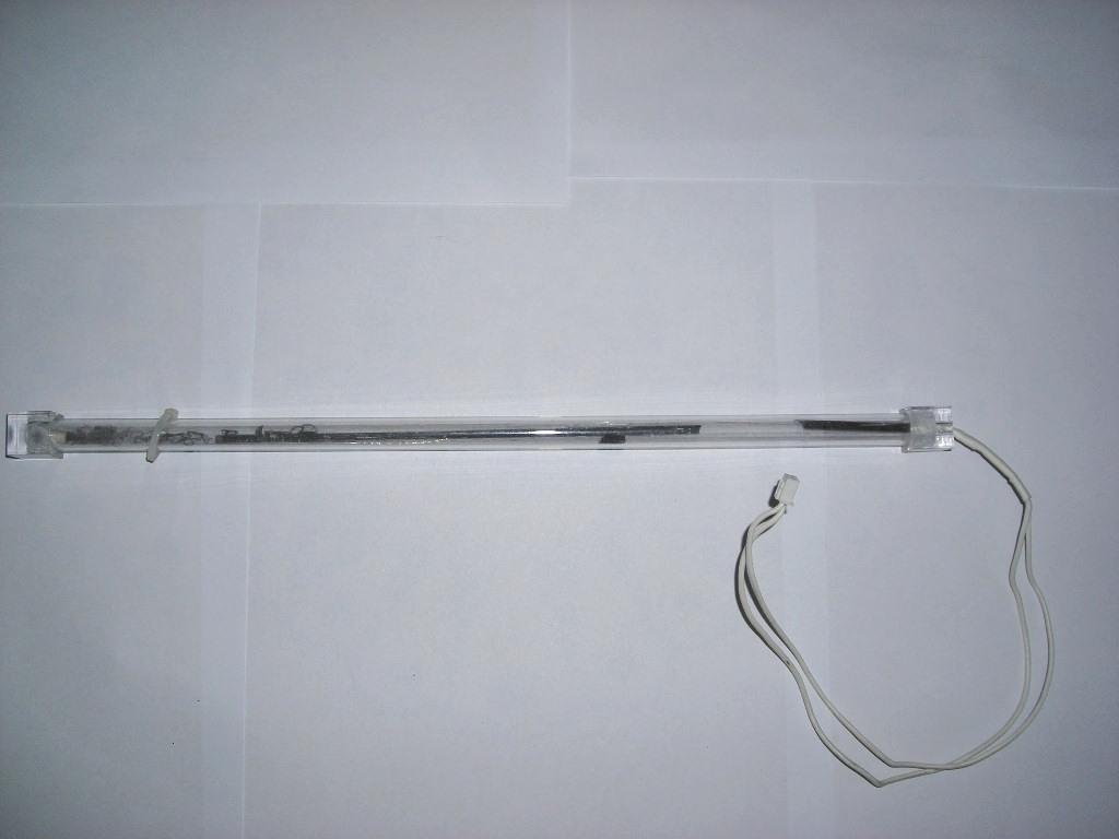

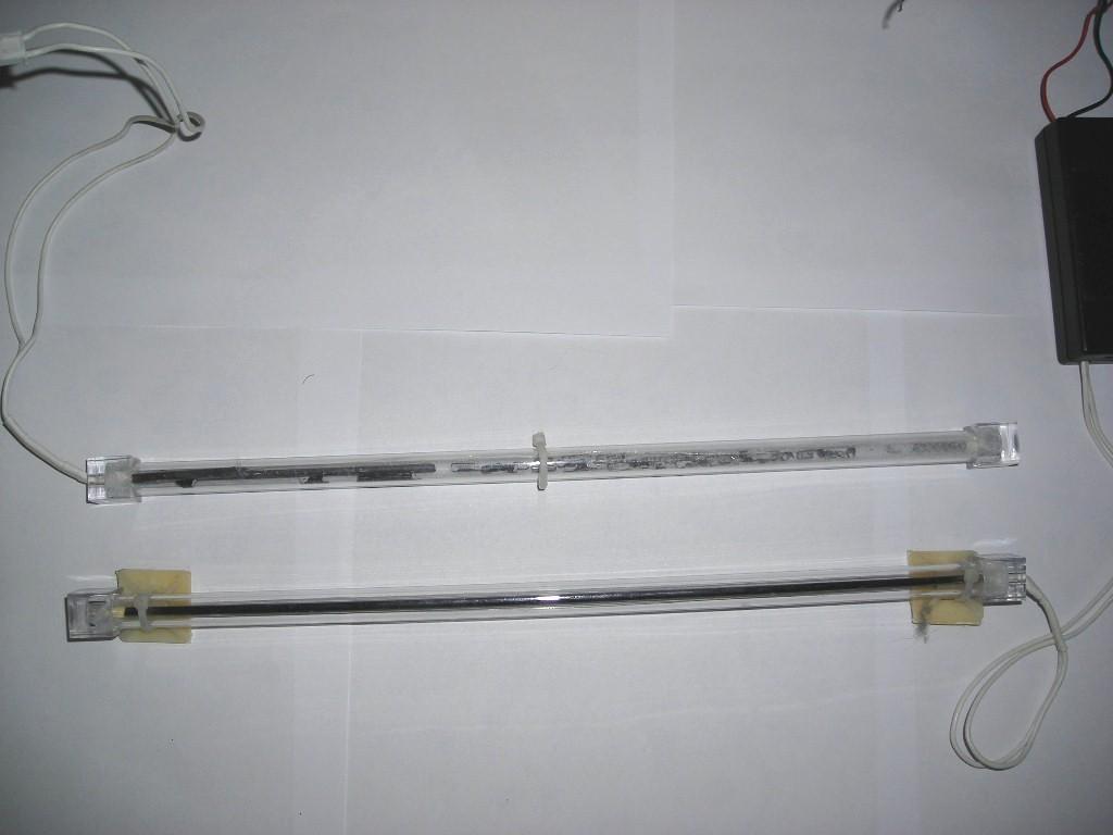

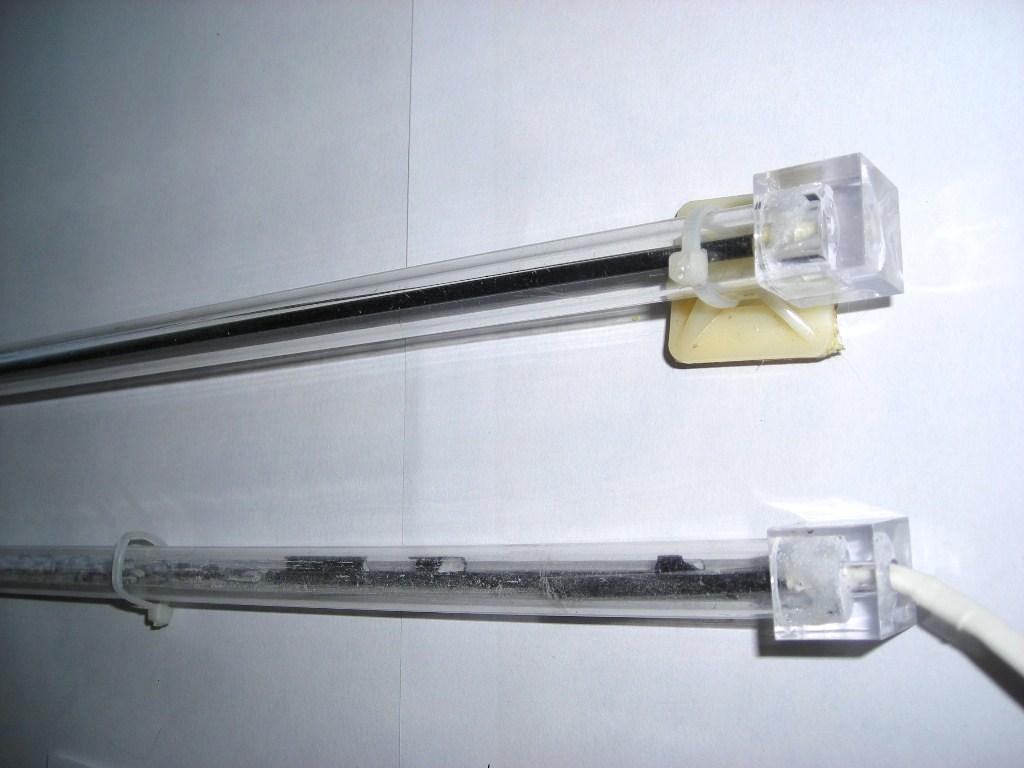

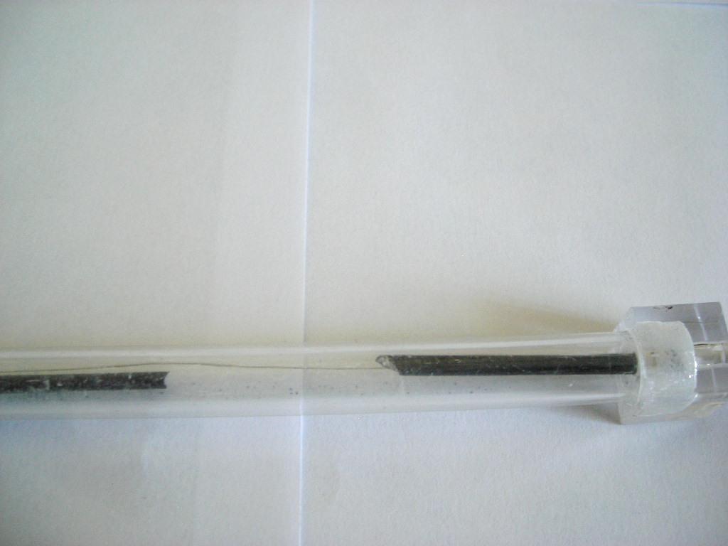

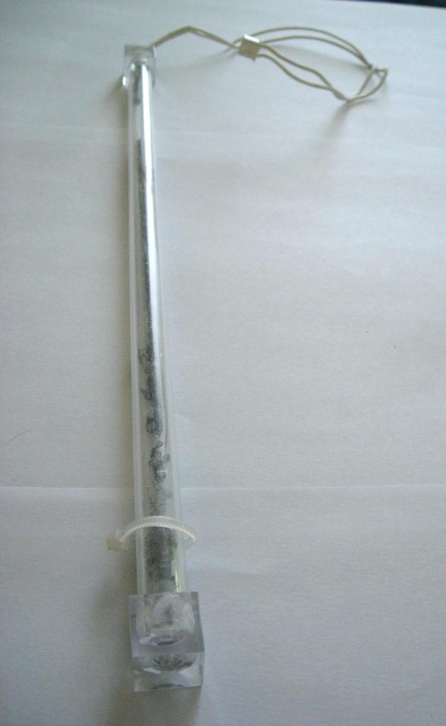

uzkodzona świetlówka T2 UV "zimna katoda" w chwili gdy spalił mi się komp zdenerwowałem się "troche" i "troche" mocno zasadzilem mu kopa z buta tak ze jedna z katod pękła :P
oto fotki
jedna na szczescie przeżyła ;)
Postprzez DocBrown » 12 maja 2009, 16:18
A dyski twarde przeżyły :?: :lol:
