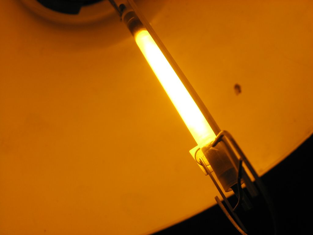

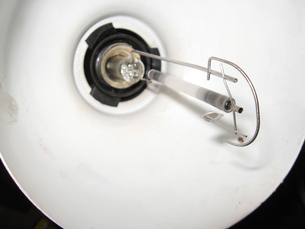

Własnie mam WLS-a 70W który był na wykończeniu.( sodówka zdrowa Napiecie w czasie pracy 110V tej szybko rosło do 155V po czym gasła).
Wnosek był logiczny : Im wyższa temperatura bańki tym większy opór w gazie.
Bo to Bach jej Balon usunełem ( uwaga dla postronnych robic to w okularach ochronnych ryzyko implozji !! )
Ok zapłon ładnie bez problemu i po nagrzaniu się jarznika napiecie ustabilizwałoa sie na poziomie 75V.. A to prze to że jarznik jest dobrze teraz chłodzony ( az za dobrze ). Chciałem naruszyć tylko rurke odpompowywujaca ale kit w gwincie tak mocno trzymał ze sobie to odpusciłem ( ale moze jak dorwę inna to tak zrobie by była jakaś osłona termiczna i bedzie ciut wyższa temperatura bańki )
I diablica nie gaśnie...

Czy daje tyle samo światła, jak przed rozbiciem, zanim zgaśnie?

Andrzej :
Daje mniej swiatła bo napisałem ze jest niedogrzana.. ( Banka działa jak termos)
I NIE GAŚNIE ! He he he ....
Tylko teraz miec szanse wpakowac gdzies to do jakiejs oprawy uliczej --> moza by zrobic pomiar ile jeszcze poświeci....
