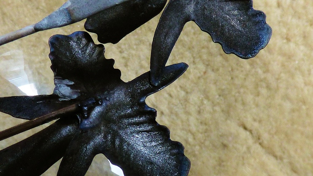

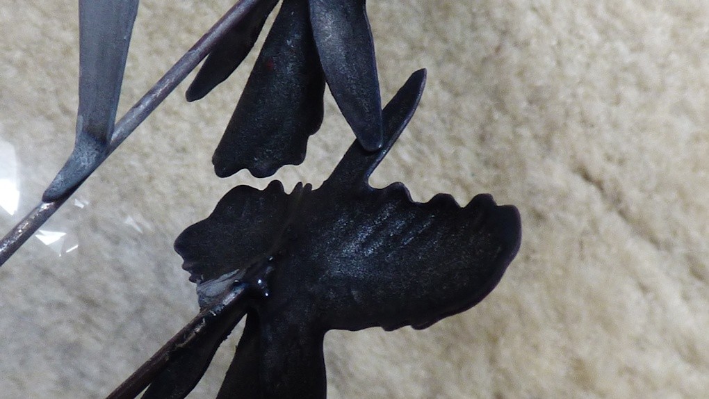

Postprzez lumix26 » 22 marca 2014, 14:28
Nie wiem czy da radę ją naprawić przez wstrząs - skleiły się dwa kwiatki i ma zwarcie
