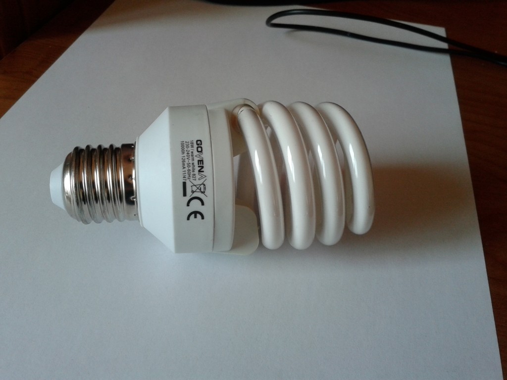

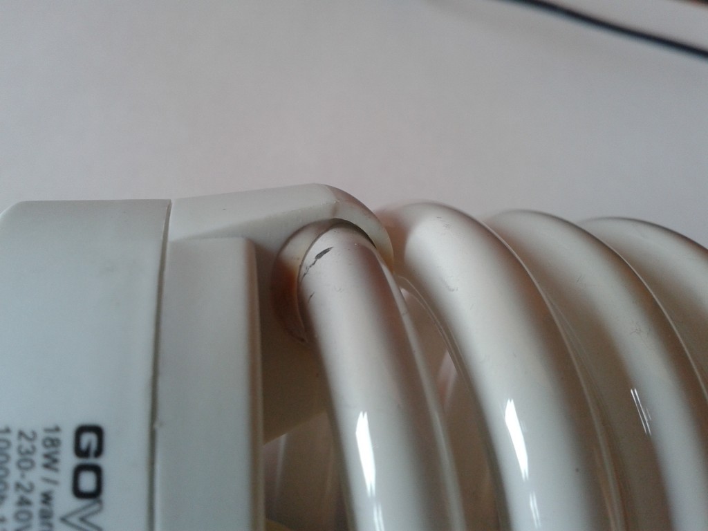

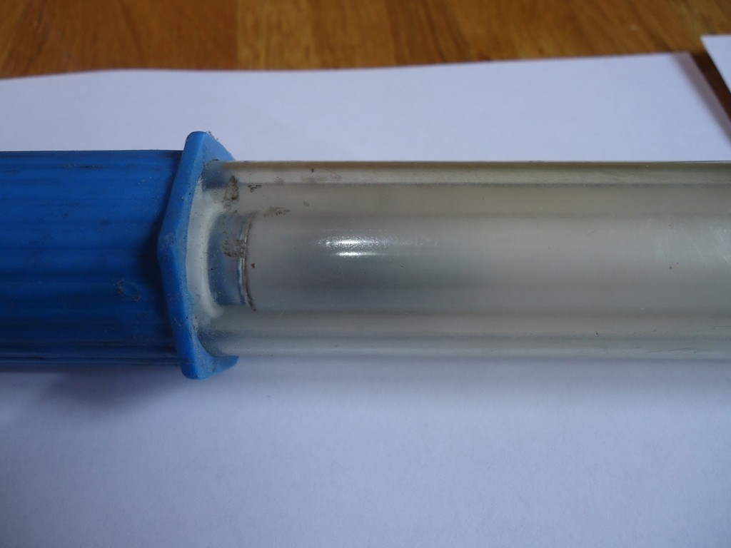

Czy ona na trzecim zdjęciu jest lekko spuchnięta przy trzonku?

Postprzez lumix26 » 25 kwietnia 2014, 16:09
matit1 napisał(a):Czy ona na trzecim zdjęciu jest lekko spuchnięta przy trzonku?
nie jest spuchnięta
Posty: 9310
Re: Uszkodzone świetlówki, żarówki, rtęciówki i sodówki
Postprzez slaweklampy » 25 kwietnia 2014, 16:44
Być może się zapowietrzyła i żarnik się utlenił.
Postprzez Lampka » 25 kwietnia 2014, 21:44
Działała przez długi czas na zwartym zapłonniku, aż przerwał się żarnik i podziały się różne anomalie w obrębie tejże elektrody, być może zwieńczone rozszczelnieniem. Albo dławik dostał zwarcia (np. za sprawą długotrwałej pracy na zwartym zapłonniku) i to też mogłoby być skutkiem takiego efektownego i silnego przepalenia.
W każdym razie widać, że w obrębie tej katody musiały mieć miejsce silne anomalie na dużym prądzie, i stąd takie okopcenie.
Polecam się zewrzeć tą zużytą elektrodę i podłączyć tą świetlówkę przez dławik - wtedy będzie migać i zobaczysz, czy przepali się w niej elektroda. Może się okazać, że po tak silnych anomaliach, jest jedynie zróżowiała, ale jeszcze szczelna.

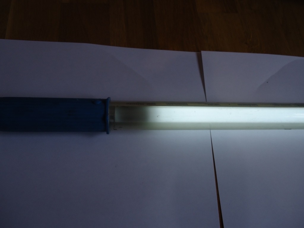

Postprzez JeD » 1 maja 2014, 23:08

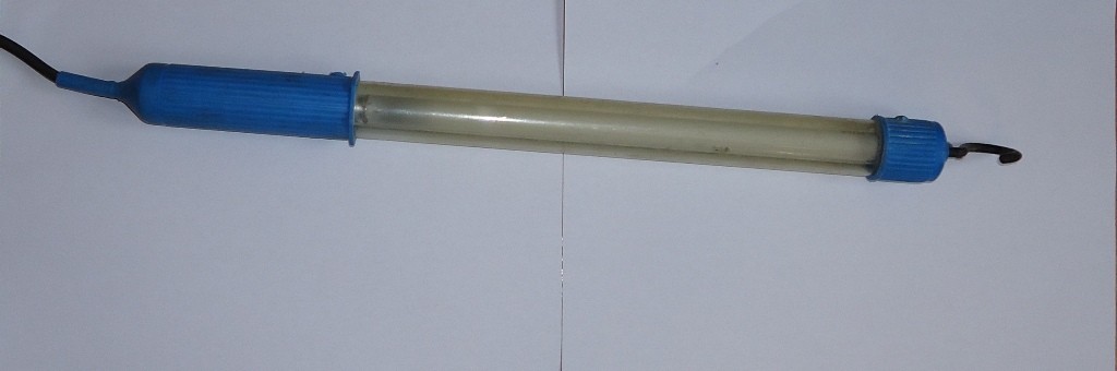

Ostatnio przez łapki przetoczyła mi się owa świetlówka. Okazało się że zerwał się żarnik. : :)
Udało mi się ją odpalić:
Posty: 7307

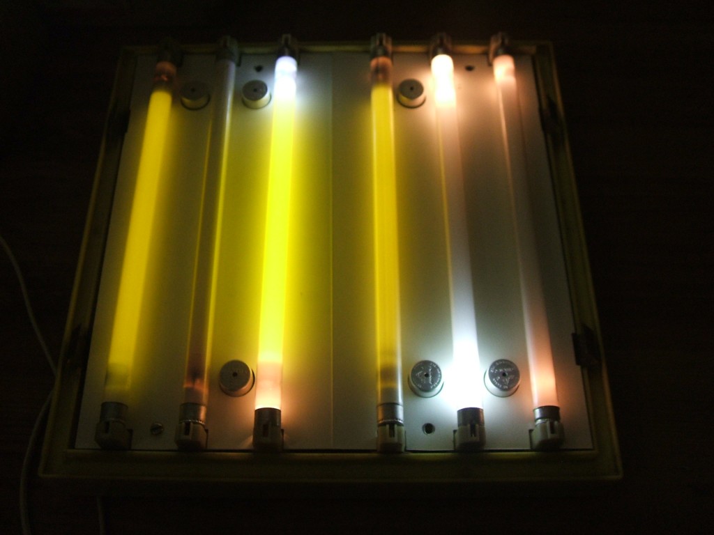

Postprzez toomm40 » 1 maja 2014, 23:34
już pewno swoje poświeciła . można ja dalej używać , ale przy każdym włączeniu trzeba w nią popukać :D

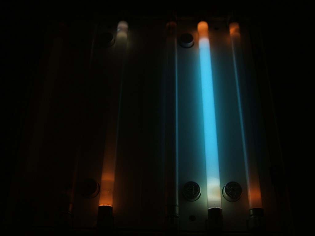

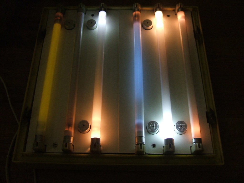

i kilka moich uszkodzonych
TELAM - i wszystko jasne :D
toomm40
Posty: 5044
Postprzez JeD » 3 maja 2014, 19:23
Oprawy już nie ma. Kabel został dawcą dla innej oprawy, świetlówka czeka na utylizacje nie długo filmik. Objawem zużycia jest miganie jej w dużej częstotliwości. Strumień świetlny jest tylko 30% w porównaniu do świetlówki pełno sprawnej.
Posty: 7307
Postprzez lumix26 » 3 maja 2014, 19:51
ja tego typu oprawy świetlówkowej przenośnej zrezygnowałem dawno ze względu że co chwilę żarnik się przerywał na wskutek przenoszenia czy uderzenia
