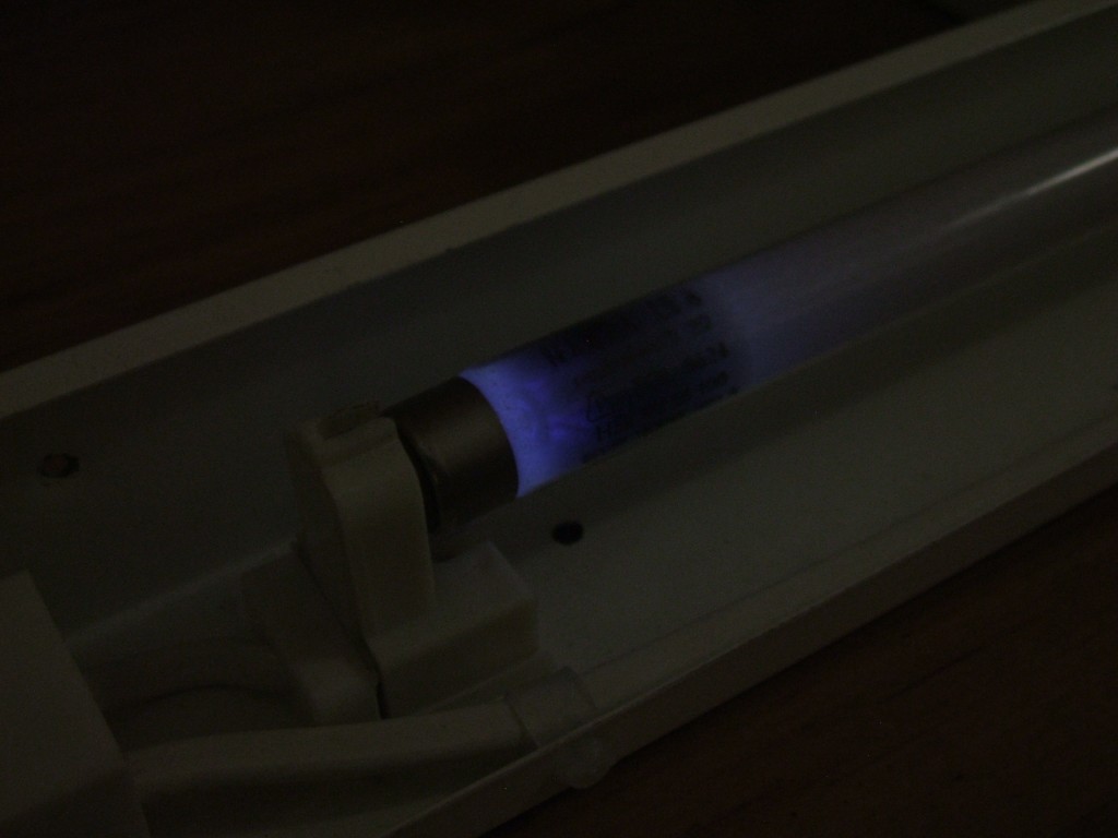

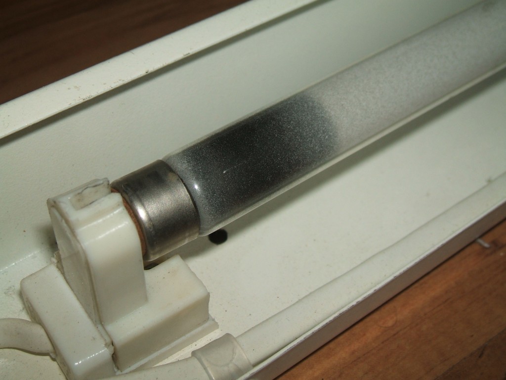

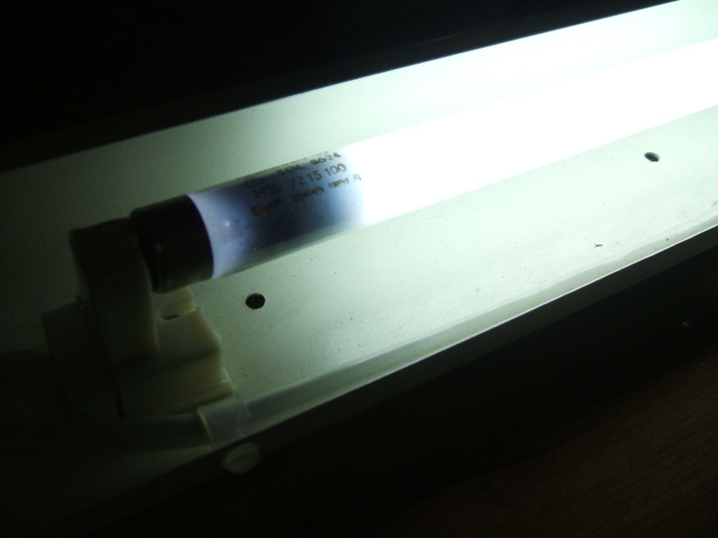

Postprzez lumix26 » 18 sierpnia 2015, 17:19
Posty: 9310
Re: Uszkodzone świetlówki, żarówki, rtęciówki i sodówki
Postprzez latarnik » 18 sierpnia 2015, 19:36
Rozumiem ze uchwyciłeś de facto moment w którym świetlówka przestaje być zdolna do ciągłej pracy ze względu na stan zużycia elektrod. Gratuluje filmiku!
Postprzez Lampka » 19 sierpnia 2015, 19:59
Uchwyciłeś jeden z najciekawszych momentów w zużywaniu się świetlówek - czas, kiedy na żarniku nie ma wcale lub prawie wcale emitera na całej jego długości i miejsce wyjścia elektronów przesuwa się po żarniku. Zawsze ciekawił mnie ten etap zużycia i dlaczego tak się dzieje. Wg mnie obciążenie przesuwa się po skrętce ponieważ rozgrzewa się fragment skrętki obok, gdzie być może zostało więcej emitera, ale nie ma go już zbyt wiele, stąd po chwili znów obciążenie zmienia swoje miejsce. Dziwi mnie tylko, dlaczego w jednym momencie żarnik cały potrafi rozżarzyć się jedynie lekko na pomarańczowo, a potem rozżarza się w tym samym miejscu bardzo silnie, mimo, że wizualnie działanie świetlówki się nie zmienia... Zastanawia mnie, jak to wytłumaczyć fizycznie i co powoduje te różnice w jasności jej świecenia w tym samym miejscu, w którym chwilę wcześniej świeciła słabiej.

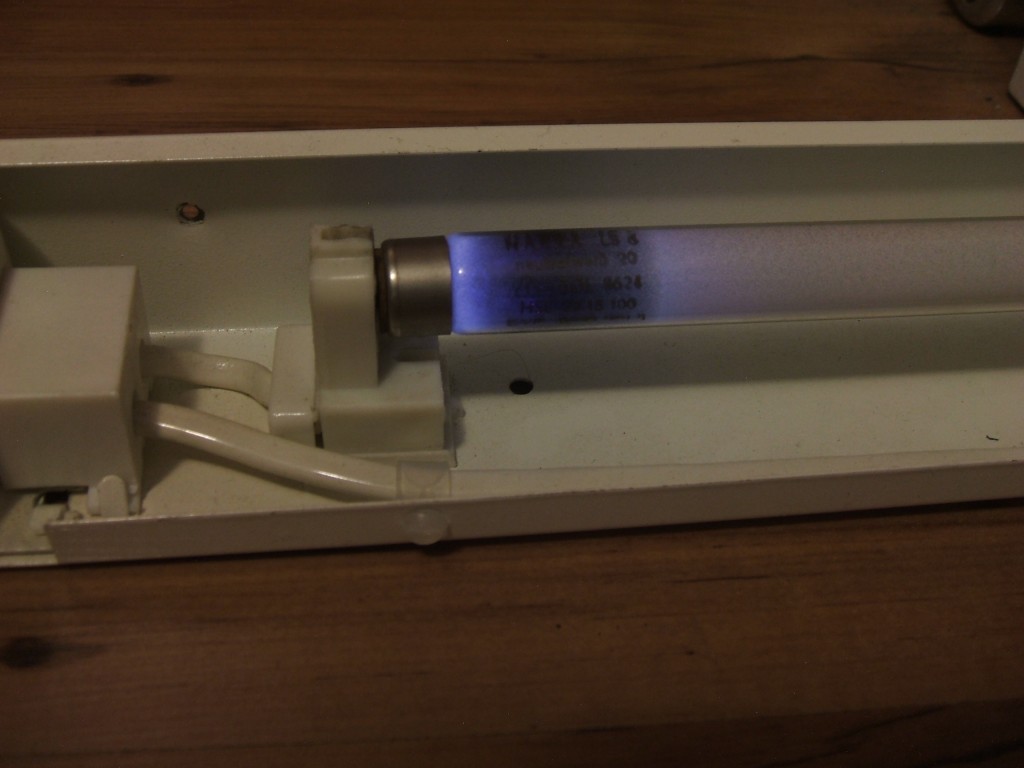

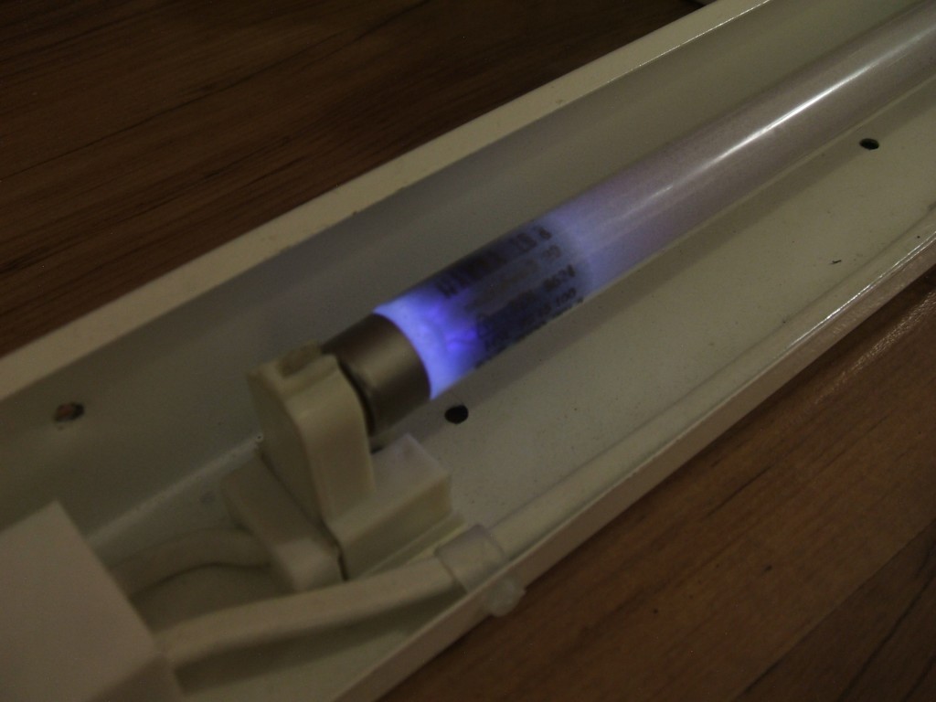

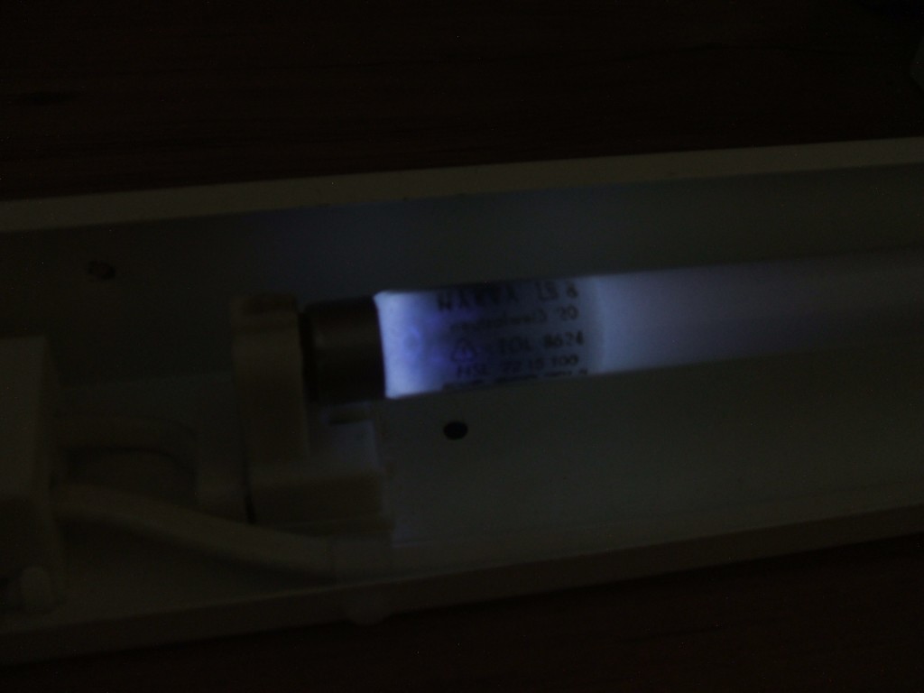

Postprzez toomm40 » 27 sierpnia 2015, 20:51
świeżo upieczona DDR-owska Narva 8 Watt
TELAM - i wszystko jasne :D
Postprzez Lampka » 27 sierpnia 2015, 22:16
Fajnie widać wyładowanie jarzeniowe w obrębie przerwanego żarnika ;) Jak wstawisz zwarty zapłonnik, to może jeszcze załapać wyładowanie termiczne.
