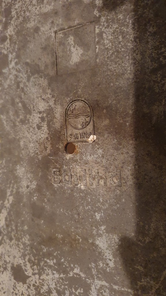

[latarnik] oprawy

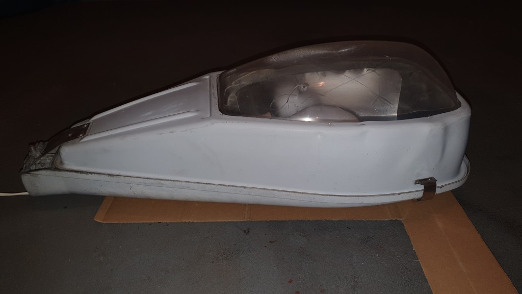

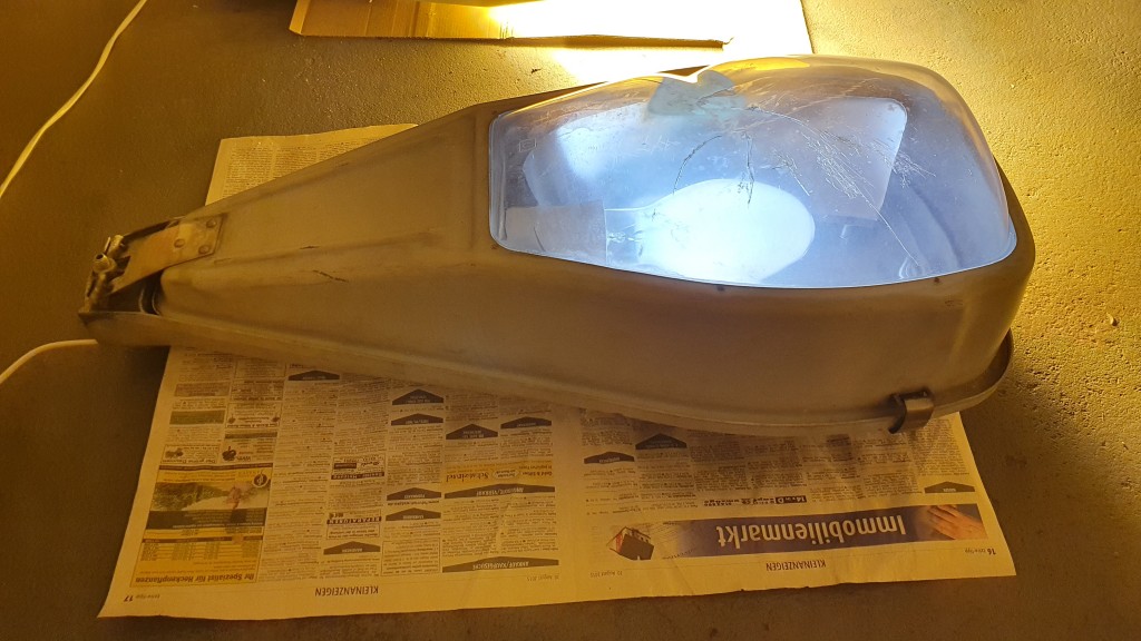

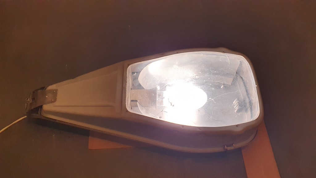

Jakiś czas zastanawiałem się, jak postąpić z wypatroszoną oprawą Siemens "großer Klassiker" z lat 70-tych. Oprawa oryginalnie świeciła LRFem 250W, była wyposażona w oprawkę E40, kondensator i dwa podłużne, specjalne pół-dławiki w formacie dławików do świetlówek 65W. Inne dławiki do oprawy raczej nie pasują. Nie dałem na razie rady zdobyć oryginalnych dławików do tej opawy.
Jako środek zastępczy zakupłem "najnowszą technologię" - Philips LED TrueForce Core 42W 840, 5000lm, 25.000h trwałości. Mimo że ta lampa jest tak duża, że poprawnie wypełnia komorę lampową przystosowaną do lamp 250 i 400W, daje tyle światła co rtęciówka 125W. Nie jest to więc rozwiązanie idealne, ale oszczędne, działające i nie wymagające większych przeróbek. Plusem jest dobre oddawanie barw, Ra>80, i natychmiastowa praca pełną mocą.
Tak oprawa prezentuje się z nowym źródełkiem:

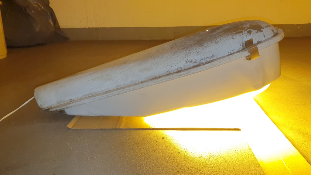

W akcji:

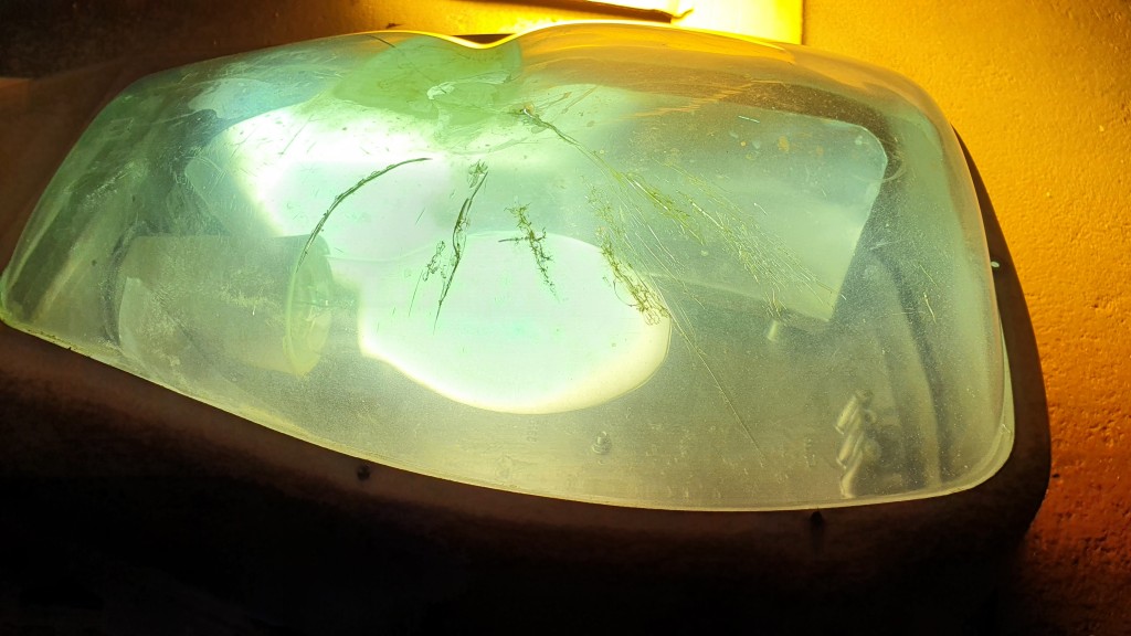

Zamykamy klosz - lampa dobrze współpracuje z optyką tej oprawy:
Jest tak jak powinno być, czyli rozsył na boki jest nieco większy niż na wprost oprawy:

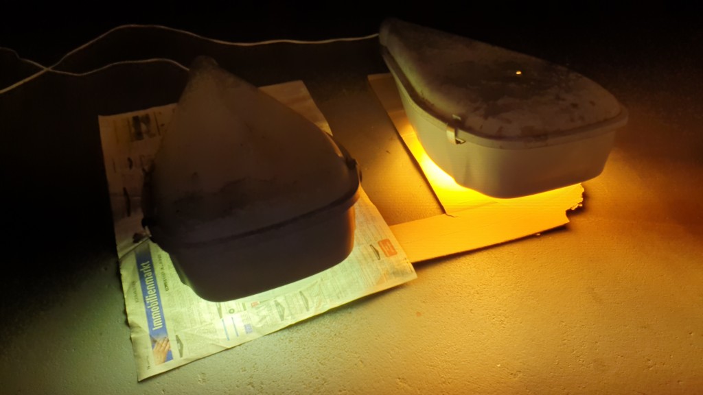

Porównanie z oprawą tego samego producenta, z tej samej epoki, czyli RFN lat 70 (projekty opraw z końca lat 60-tych)
5000 lm LED vs. 2x 3600 lm z 2x36W świetlówek, również barwa 840:
Widok z boku:

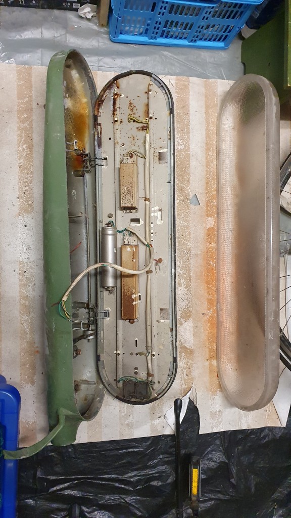

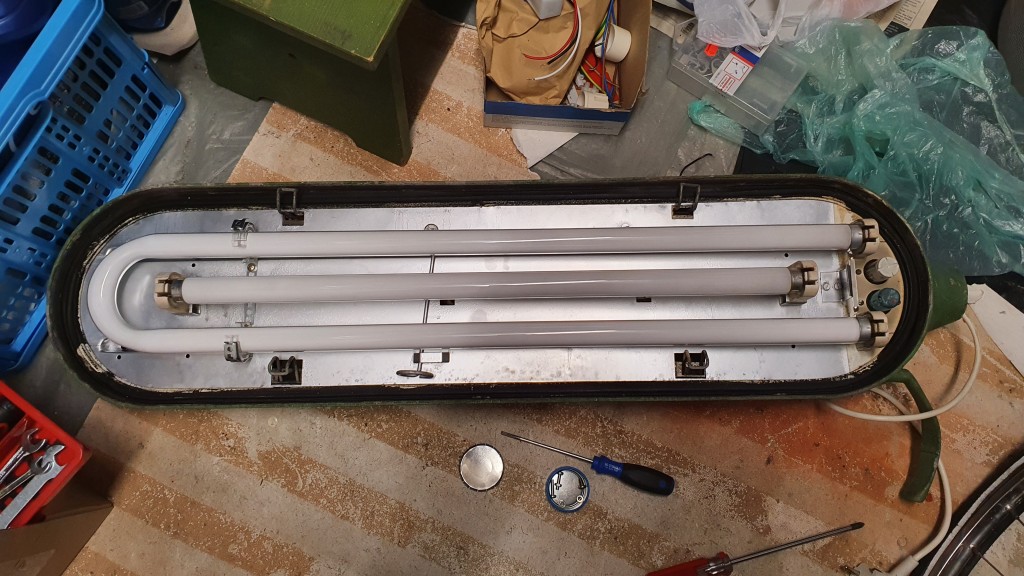

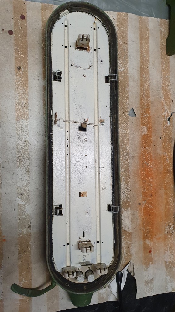

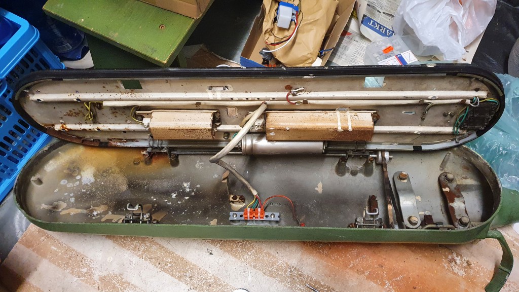

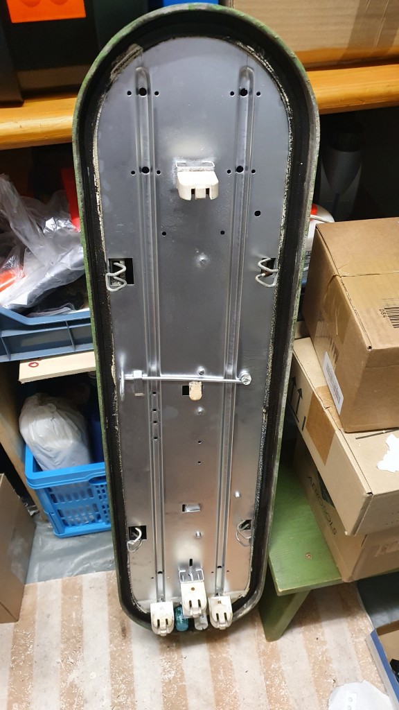

Witam wszystkich, ostatno udało mi się zdobyć bardzo ciekawą oprawę LPM6 zachodnioniemieckiego producenta Dr. Ing. Schneider & Co. Lichttechnische Spezialfabrik (D.I.S.C.O.). Oprawa jest o tyle ciekawa, że posiada dwa osobne obwody. Klasyczny obwód zasila świetlówkę 20W umieszczoną pośrodku, natomiast drugi układ z kondensatorem przesuwającym fazę zasila świetlówkę 65W-Ukształtną. Dzięki temu oprawa ma znacznie mniejszy efekt stroboskopowy, co widać zwłaszcza podczas robienia zdjęć w akcji. Była to raczej jakaś fabryczna wersja specjalna, standardowo ta oprawa występowała na ulicach raczej tylko w wersji L-65W/U i L-40W/U.
Producent o tej dość zabawnej nazwie został wykupiony w 1977 przez austriacką firmę Zumtobel. Oprawa LPM6 była produkowana 1955-1977.
Oprawę dostałem kompletną za wyjątkiem uchwytu na rurę U oraz bloczka przyłączy. Blachę trzymającą statecznik i świetlówki ktoś niezdarnie pomalował białą olejną farbą, którą usunąłem i zamiast niej zastosowałem wysokotemeraturową srebrną powłokę WEKEM, która nieco poprawiła ilość światła wydobywającą się z oprawy.
Stan oryginalny:
Po drobnym remoncie:
jak się Wam podoba ta nietypowa oprawa? ;)

Ciekawy wynalazek

Rzeczywiście ciekawa konstrukcja, dobrym pomysłem było zapełnienie pustej przestrzeni na środku dodatkową świetlówką 20W. Może jest to późniejsza wersja, gdzie została zastosowana ta modyfikacja?

Bardzo możliwe, że to późniejsza wersja oprawy - niestety, nie wiem z którego ona jest roku, nie zachowała się niestety żadna tabliczka znamionowa, żaden napis na statecznikach... Ewentualnie mogę sprawdzić kondensator, tam są jeszcze jakieś czytelne napisy.

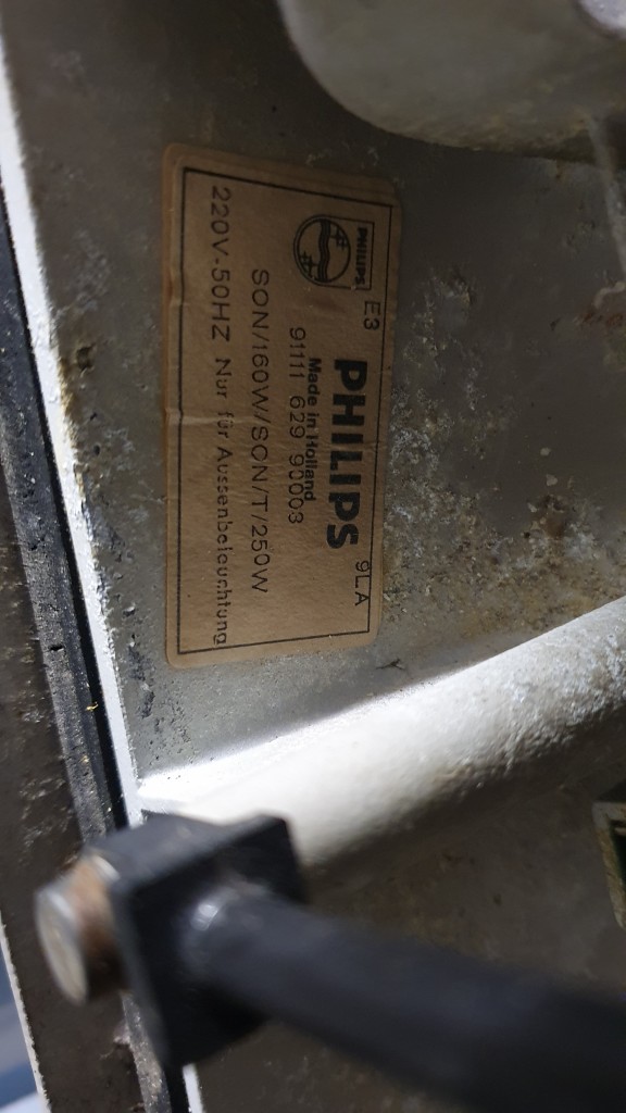

Tabliczka znamionowa. Czy ktoś z Was wie, który to rok produkcji? Czy ja dobrze rozumiem że oprawa jest do lamp SON 160W i SON oraz SON-T 250W? Czy były w ogóle lampy SON 160W produkowane seryjnie?

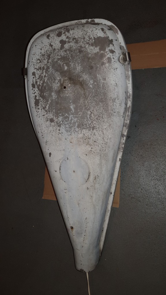

Widok z góry:
Logo Philipsa i jedna z tych nieszczęsnych dziur:

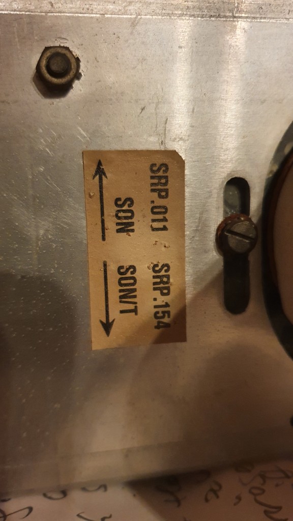

oprawka posiada regulację dla SON i SON-E (chociaż wyraźnie równomierniej świeci z SON-E, próbowałem)

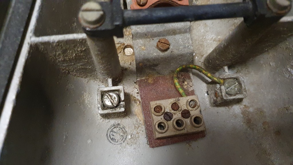

tak wygląda przyłącze:

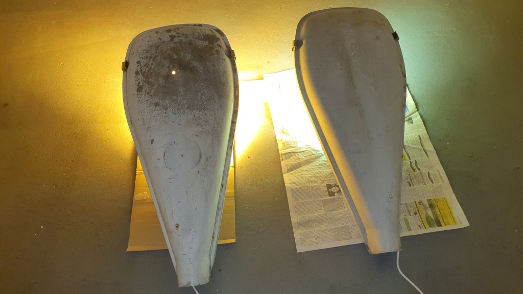

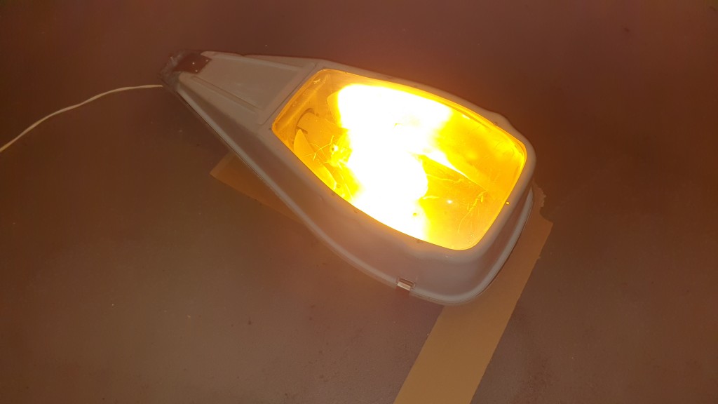

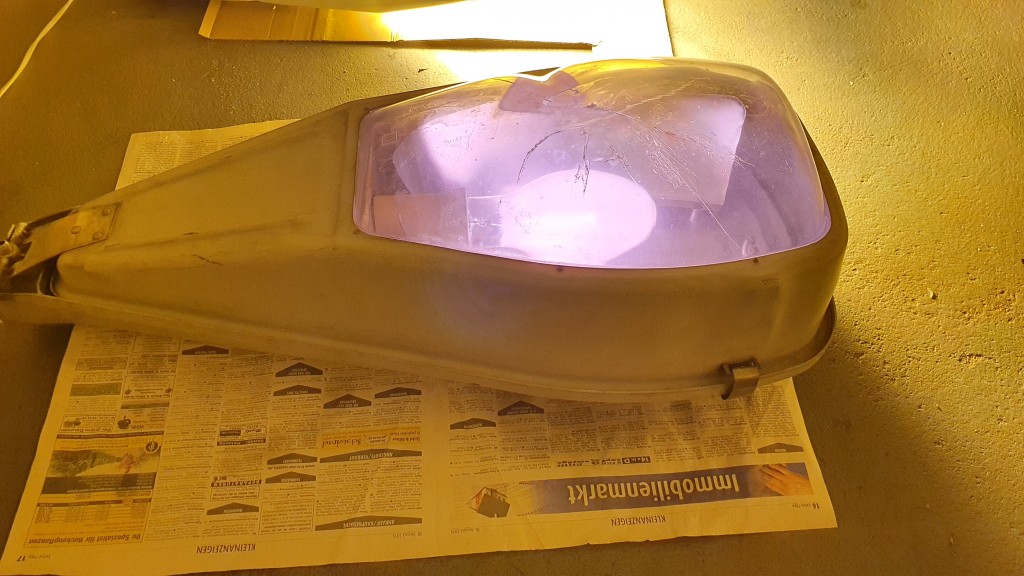

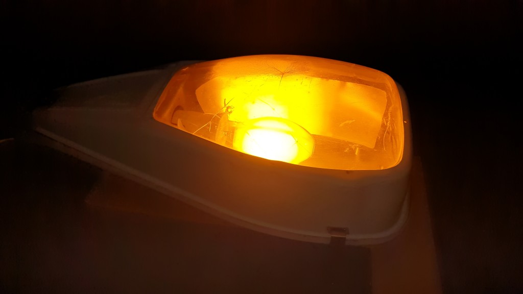

Odpalamy z sodą i rtęcią 250W ;)
Według mnie bardzo stylowa oprawa, jak uważacie :?: :idea: ;)

Zrobię zdjęcia w najbliższym czasie! ;) Czy ktoś umie odczytać rok z kodu na tabliczce znamionowej? 8-)

Kurcze, ale one są ładne :D Trochę przypomina węgierską łychę, tyle, że z kloszem. Ciekawe po co ktoś te dziury w nich wiercił :?

Ja mam szaloną teorię. Otóż oprawy pewnie służyły do podświetlania elewacji budynku od dołu, przez co w środku zbierała się woda i żeby jakoś ją odprowadzić wywiercono te dziury. Przypalone klosze poniekąd potwierdzają tą teorię :)
